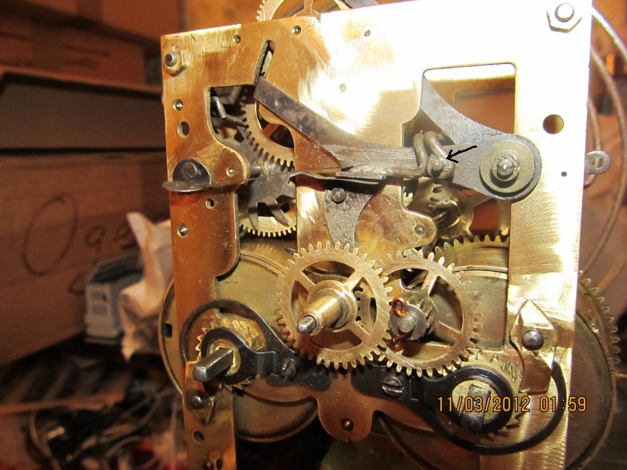

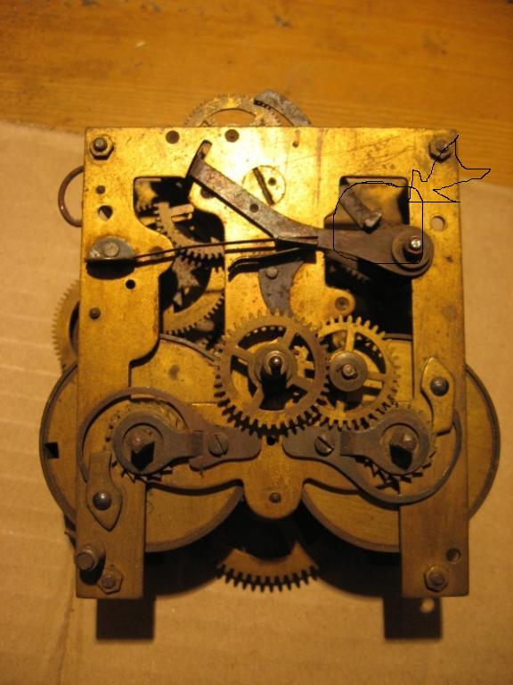

Здравствуйте!
Возникла такая проблемка, попросили подремонтировать часы le roi a paris, с ходом поблем нет, пришлось только помыть и смазать. Механизм боя тоже практически в рабочем состоянии только отсутствует часть механизма спуска.
Просмотрел все что нашел на форуме и винтернете везде фото с задней стороны, может у кого то есть изображения механизма под циферблатом?

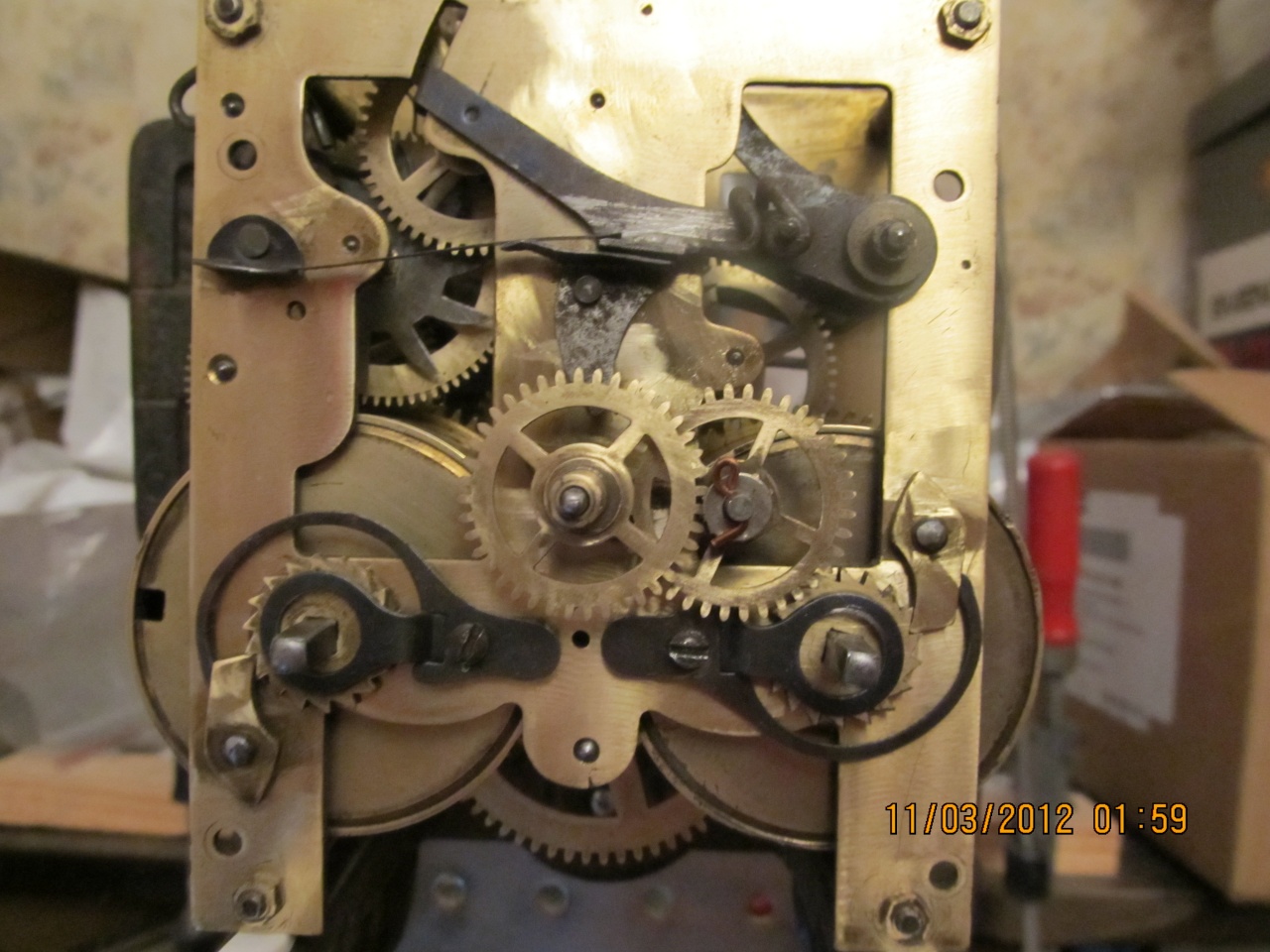

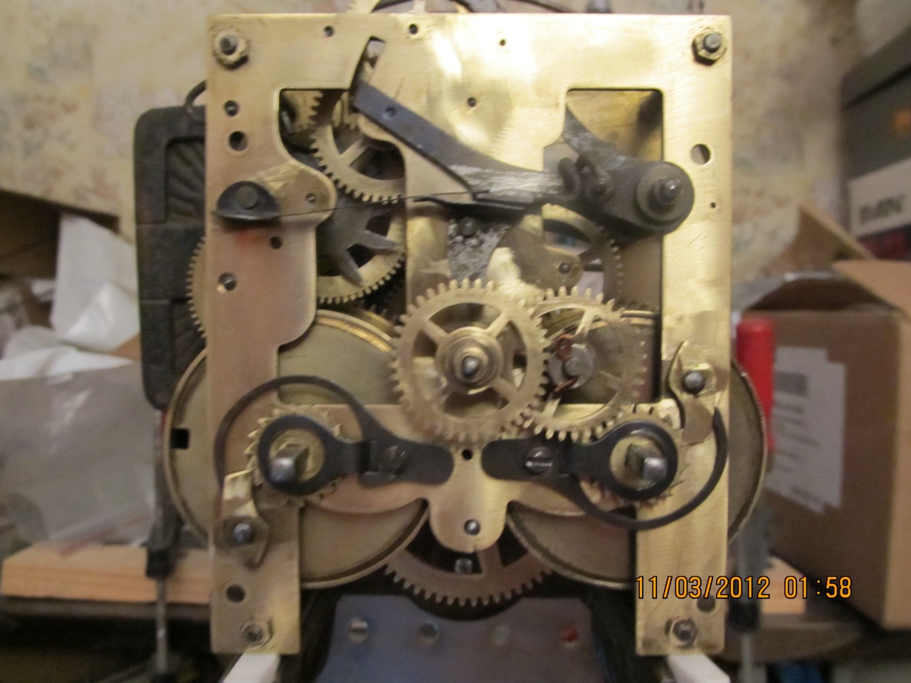

Вот.Часы Юнганс 1909 года.

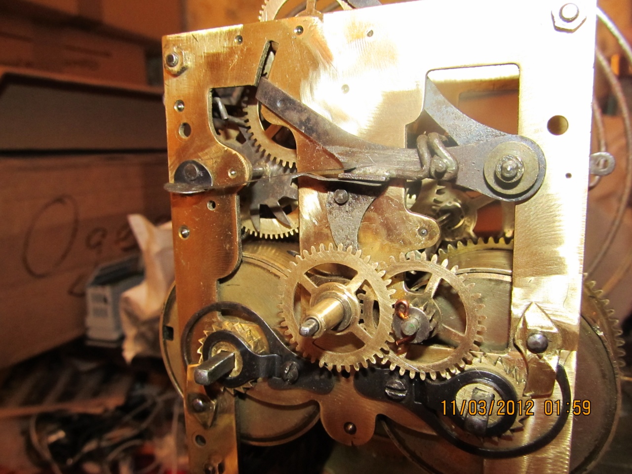

kai ph, спасибо, я почти так и предполагал. Непонятно только предназначение этой детали на рычаге.

Это кто-то вес добавил вместо пружинки. Бой постоянно срабатывал

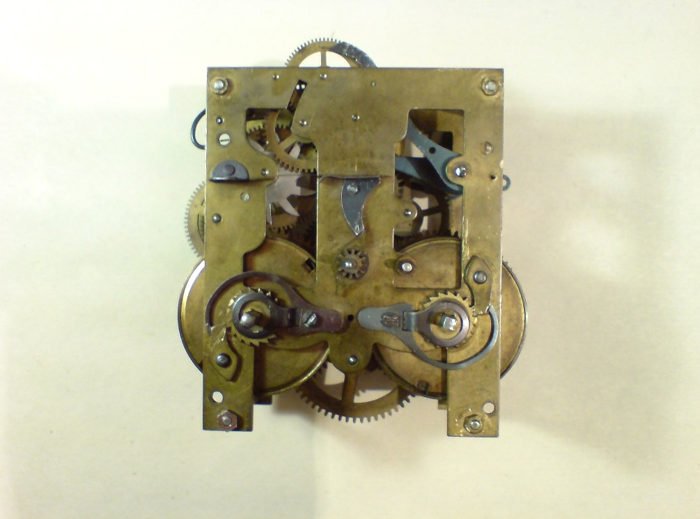

Дело в том,что эта проволочка заменяет обломанный рычажёк,который приподнимает следующий рычаг.Кстати,судя по Вашему фото,Вам тоже предстоит подобный ремонт.Вот нашёл фото с целыми рычагами.Фирма та-же.P.S.Мои мне достались такими,сейчас жду мех на запчасти,если там рычаг будет целым-перефоткаю и выложу.правда это будет к концу недели.

Эту проблему можно просто решить - припаяйте серебром на рычаг необходимую пластинку. Я в таких случаях именно так и делаю. Все будет работать ,как надо.Удачи.
