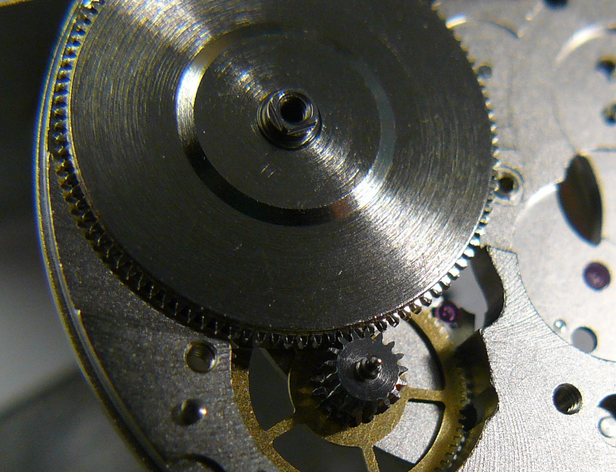

собрал Селлиту, поставил от ЕТА центральное колесо, подшипник и пружину
пока идут, амплитуда больше 300 на полном заводе, позиционная разбежность небольшая
будем наблюдать
осматривал триб промежуточного колеса на предмет того, что могло бы вызвать износ зубьев центрального - так ничего и не нашел, выглядит идеально
может нужно большее увеличение
Остается неприятный осадок,когда делаешь репассаж например 4-х летним Сейко, а на накладных камнях уже появились приличные точки выработки от цапф оси баланса.Как и следы от движения зубов анкерного колеса по плоскостям импульса палет анкерной вилки
и это при том, что заводское масло еще не высохло!
есть гипотеза, что это происходит от того, что при обработке стальных деталей использовалась алмазная паста, которая внедрилась в поверхность деталей и точит камни
или просто камни говно
Эти 3 пользователей сказали Спасибо! Dima343 за это сообщение:

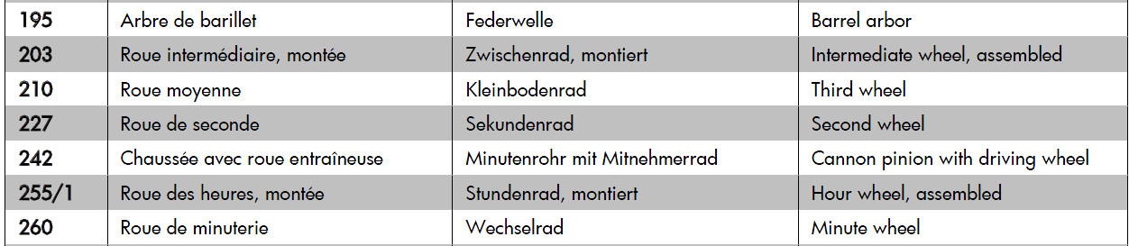

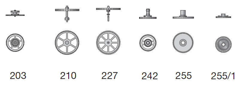

В связи с тем, что Sellita стала чаще встречаться в ремонте, попробую подвести итог. Заодно и подредактировать термины, что не было путаницы. В этом я полностью согласен с коллегами:
Сообщение от varban Посмотреть сообщение
Я заинтересовался названиями деталей и их кодировку. Занятный способ избежать неточности перевода - достаточно определить термины в языках.
Но слова, идущие после кода 721 на любом языке будет означать баланс в сборе с подобранным к нему волоском, готовый к установке в механизм
А так же:
http://forum.watch.ru/showpost.php?p...&postcount=721
http://forum.watch.ru/showpost.php?p...4&postcount=18
Итак:
1. Вместо испорченного промежуточного колеса (Intermediate wheel) Sellita 201/1 (в новой версии 203), была замена на промежуточное колесо (Intermediate wheel) ЕТА 203.
2. Было осмотрено третье колесо (Third wheel) Sellita 210, нарушений не обнаружено.
3. Была заменена заводная пружина Sellita 771, на заводную пружину ЕТА 771.
И хотя Sellita указывает что промежуточное колесо 201/1 (203) не взаимозаменяемо с промежуточным колесом ЕТА 203, но я склонен верить коллегам которые меняли эти колеса и проблем не обнаружили.
PS Прикладываю скриншоты наименования колес, чтоб не было разногласий:

ну и фоточки...
триб промежуточного - вроде ничего подозрительного
подшипник ЕТА стал как родной
барабаны
понравилась полировка стенок отверстия в коронном колесе
износа уступа в барабанном мосту нет вообще, даже покрытие на уступе как новое
и остальные фото

Сообщение от Dima343 Посмотреть сообщение
триб промежуточного
Дима, Вы опять?
Это не промежуточное колесо, это третье колесо.
PS а центрального у Sellita и ETA вообще нет.
