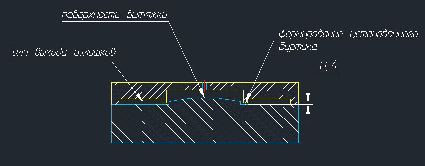

Сообщение от Trops Посмотреть сообщение
фрезер c ЧПУ?
Нет, обычный советский фрезерный станок, как и токарный в общем. Станки, если честно убитые, но для такой точности изготовления вполне приемлемы. Можно конечно, если постараться и сотки ловить,но такой задачи не стояло. В 0,1 мм легко можно уложиться.

Разрез форм вытяжки стекла

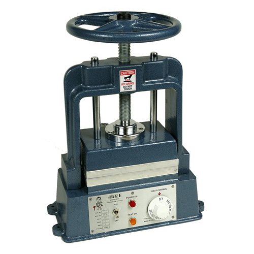

У меня есть ювелирный вулканизатор, похожий на показанный на фото, температура регулируется термостатом. Возможно ли использовать его для изготовлении часовых стекол?
Опыта, в изготовлении акрилового часового стекла у меня вообще нет. Спрашиваю потому что покупка стекол стала трудным и дорогим делом.

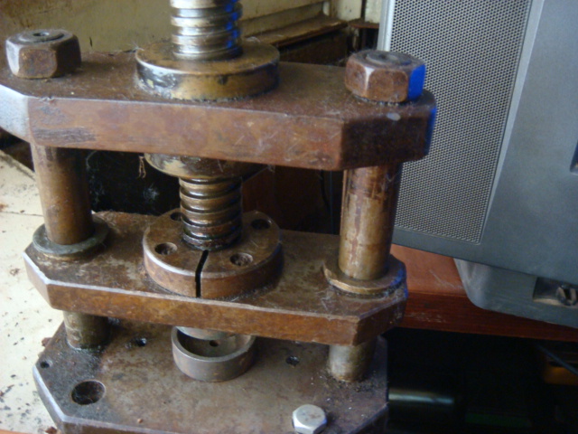

Нет ,только греть как полагается отрезанный листок над электроплиткой ,быстро проводя отезок над спиралью и отштамповывать простым прессом .В советское время были практически в каждой мастерской .
Пуансоны и матрицы на все размеры шли с прессом .Сейчас крайне редко применяются .Только когда старье заносят
Непосредственный нагрев акрилового стекла ,дает воздушные пузырьки и ничего не получится,
Если интересно ,могу показать как это делалось быстро и не плохое качество стекол .Но так как пуансоны и матрицы обрывного действия ,после отштамповки ,плоскость доводилась напильником или на станке для обточки стекол

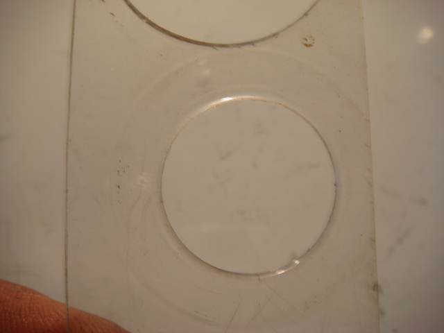

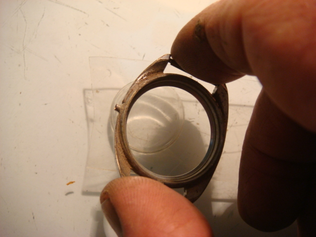

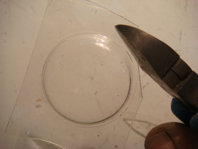

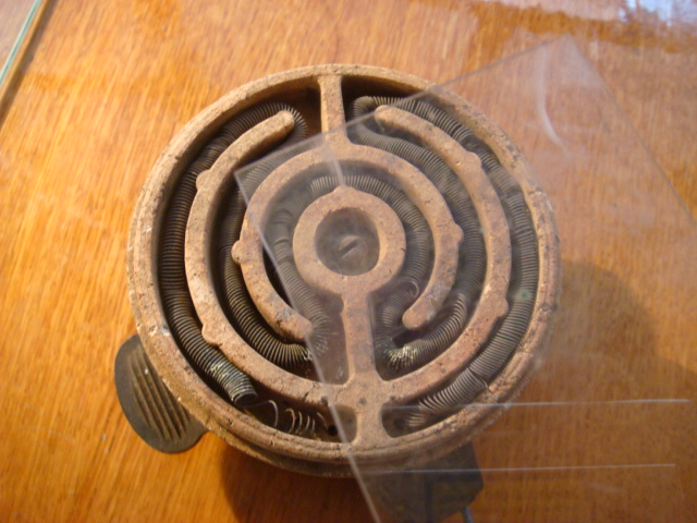

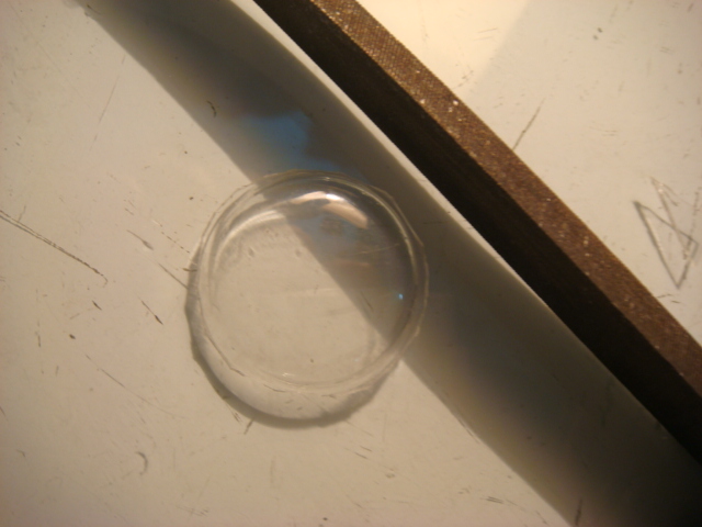

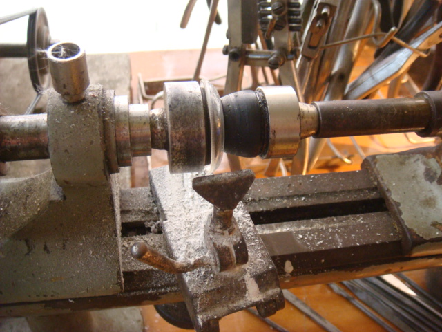

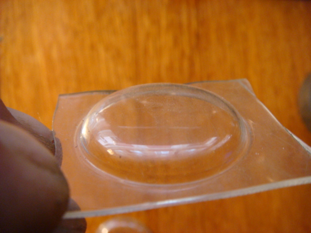

Плиточку лучше лабораторную ,такие как у ювелиров ,на расстоянии 4-5 см от спирали быстро проводить заготовкой ,можно переворачивать .Как только начинает изгибаться ,на расстоянии чуть большем чем размер стекла сразу в пресс .
Если нет пресса и матриц заводских ,которых кстати не напастись на все размеры .Любое стекло включая фасонные любых конфигураций делаются корпусом или ободком ,Таким же образом греем а вместо матрицы ,,на стекло ложим старое стекло ,и давим корпусом или ободком .Затем обрезаем кусачками и в конце напильником по плоскости или по торцу .Для фасонных вырезаем из этого же пластика внутреннюю матрицу с зазором под толщину пластика ,и давим таким же образом как и круглые
Корпусом или ободком ,качество такое же как и прессом только обкусывать и чуть напильником поработать ,но главное не нужно затрат на матрицы и пуансоны ,
