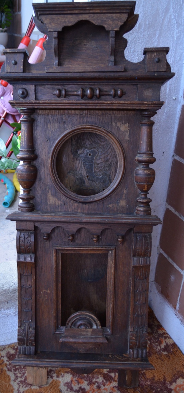

Здравствуйте! почитал тему, но не определился со своим приобретением, помогите, кто знает!
По случаю достались часы, были в собраном состоянии и нерабочие, но очень грязные, поэтому сначала разобрал и почистил и теперь соответственно выкладываю фото частями. Запустить механизм не удалось, хотя заводную пружину на валу зафиксировал (при заводе проскакивала). (извините за терминологию, может что не так называю, я полный ноль в часах). Хотелось бы определиться что за часы и как правильно восстановить.

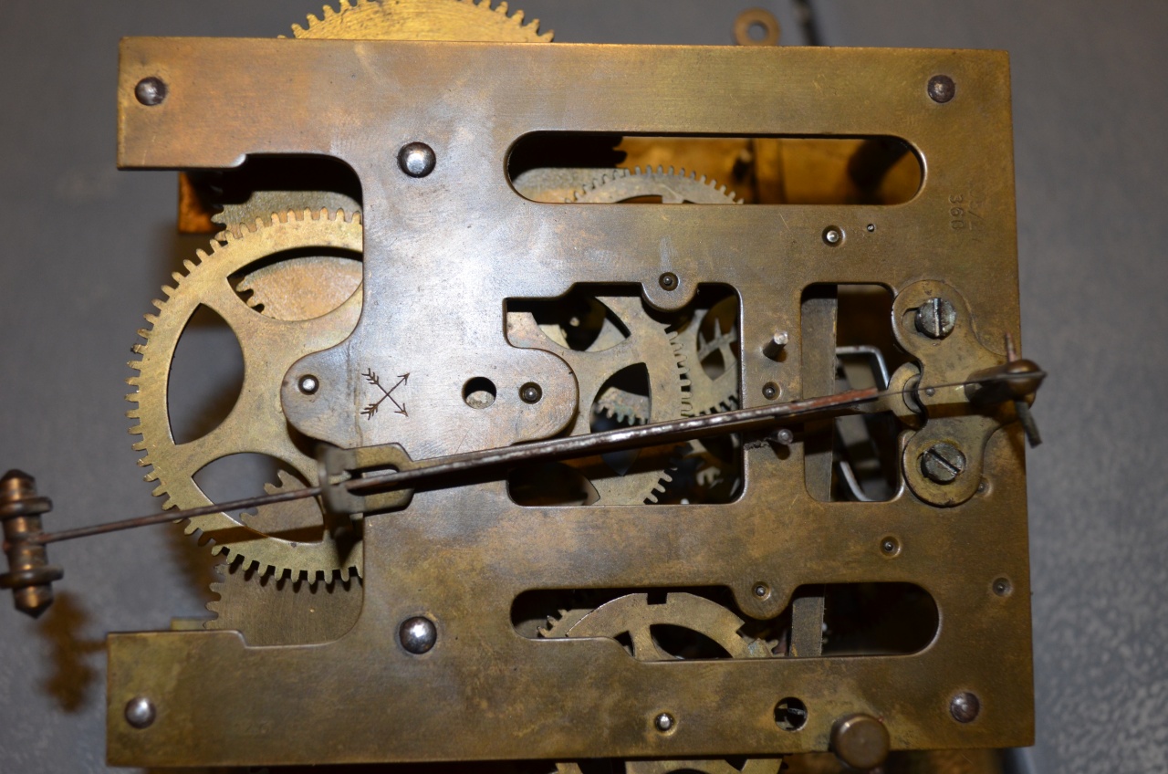

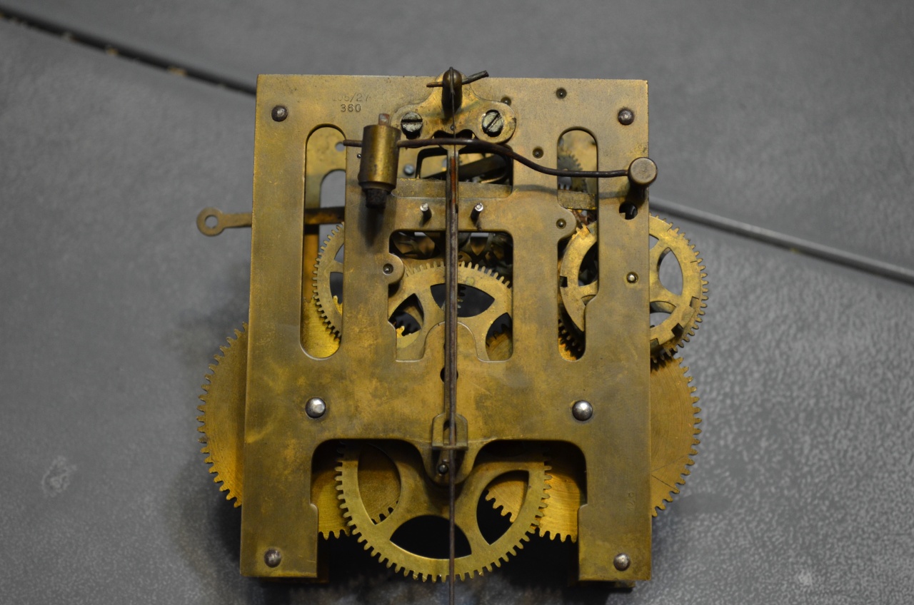

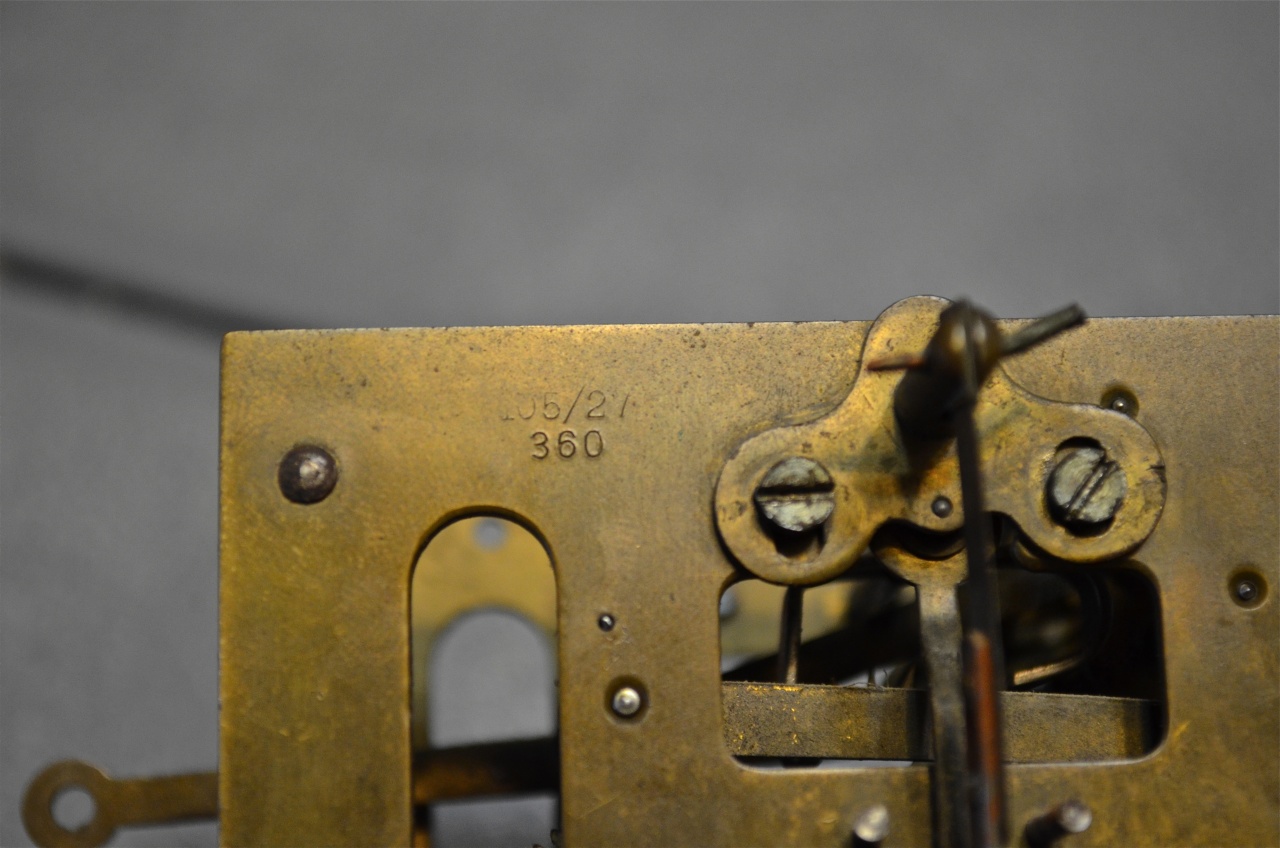

Ну и вот это наверное основное, механизм
Это все клейма, что есть, больше нигде никаких надписей или клейм, за исключением основания циферблата, где выбито DRGM.

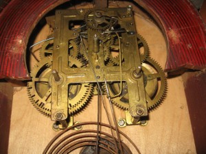

Циферблат судя по всему бумага вскрытая лаком (я не думаю, что ткань)
А что значит число 360? с длиной маятника и числом ударов вроде понятно, хотя 105 ударов в минуту???
  #569
Старый 26.06.2012, 21:24
Аватар для Сергей Дмитриевич
Регистрация: 21.04.2010
Адрес: Беларусь г. Барановичи
Сообщений: 8,879
Сказал(а) спасибо: 709
Поблагодарили 5,779 раз(а) в 4,073 сообщениях
Здравствуйте lubimchik
Добро пожаловать на форум.

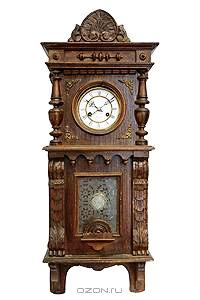

Ваши часы вероятно должны выглядеть примерно так, отличие в короне, в Ваших корона гораздо интереснее.
105 это не удары а количество колебаний маятника.
Механизм производства компании HAU, (Hamburg Amerikanische Uhrenfabrik).
Ваши вложения у меня не открываются, попробуйте уменьшить размеры снимков и вложить их обычным способом.
С уважением.
С.Д.

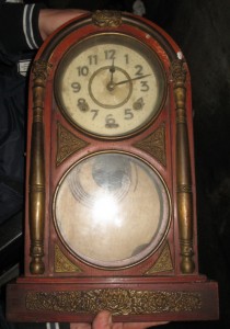

Уважаемые,подскажите пожалуйста по часам?
Голова лошади.
