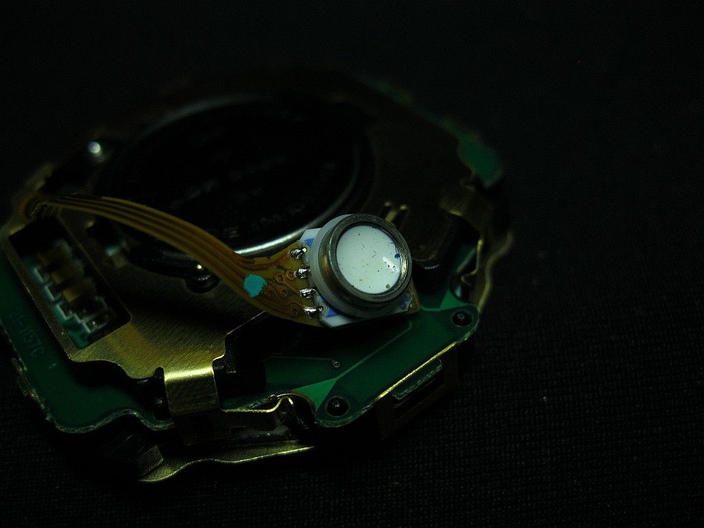

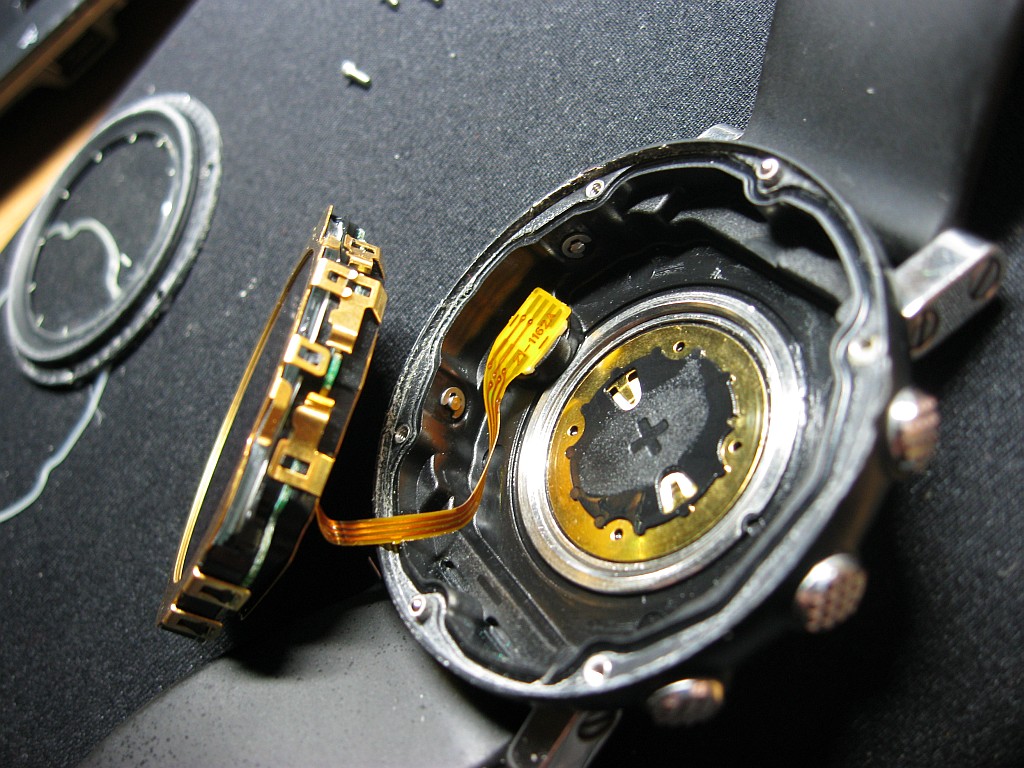

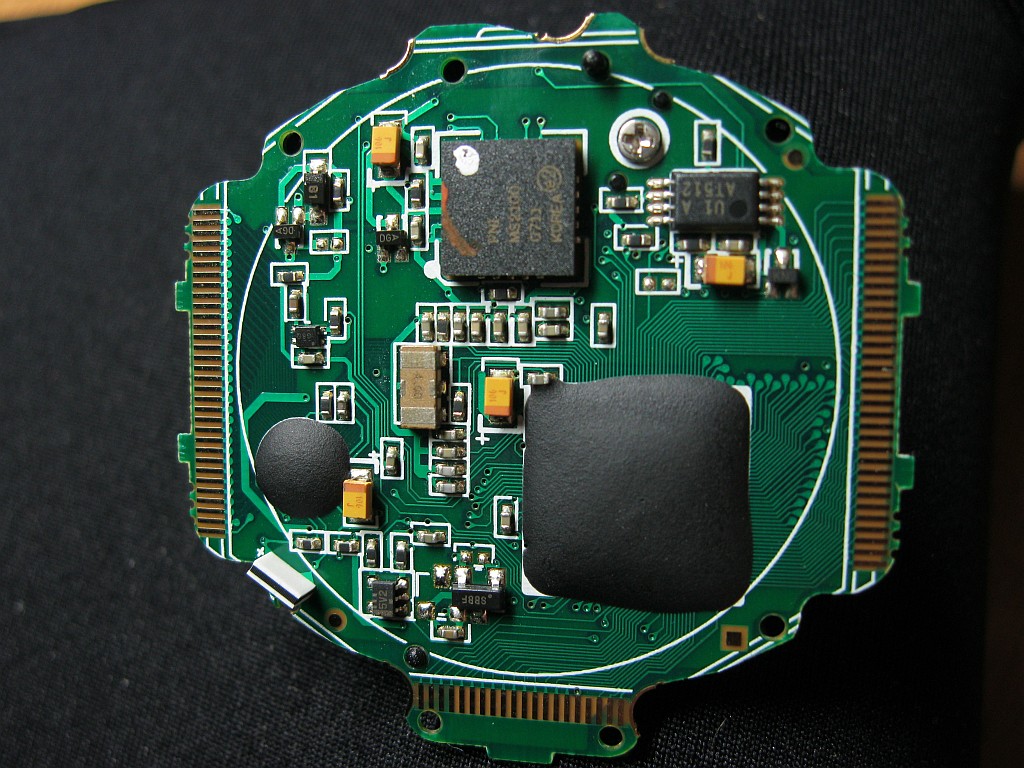

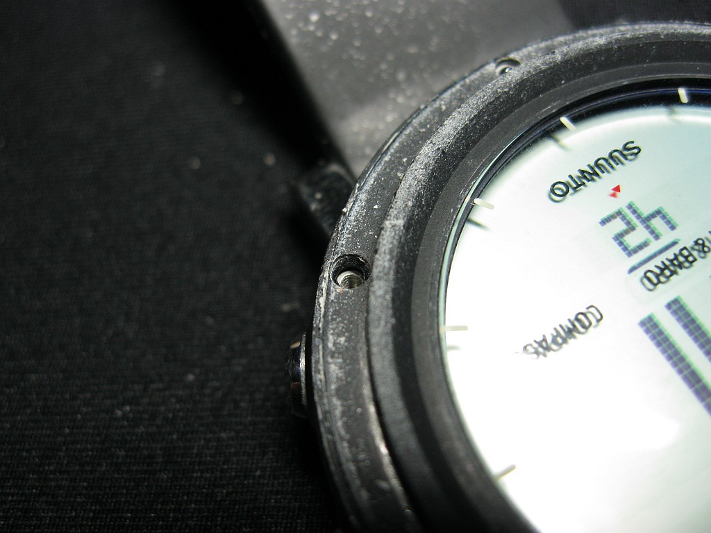

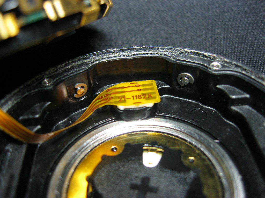

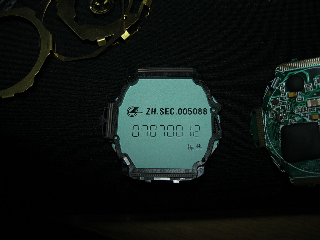

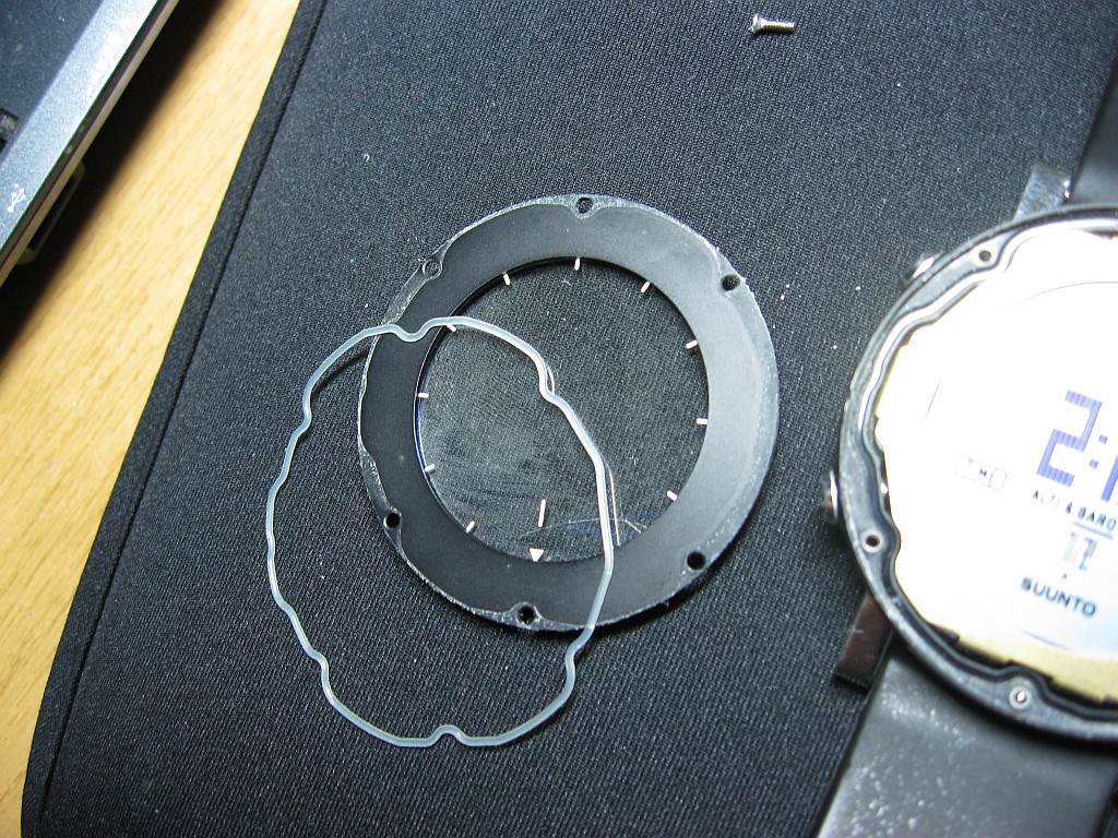

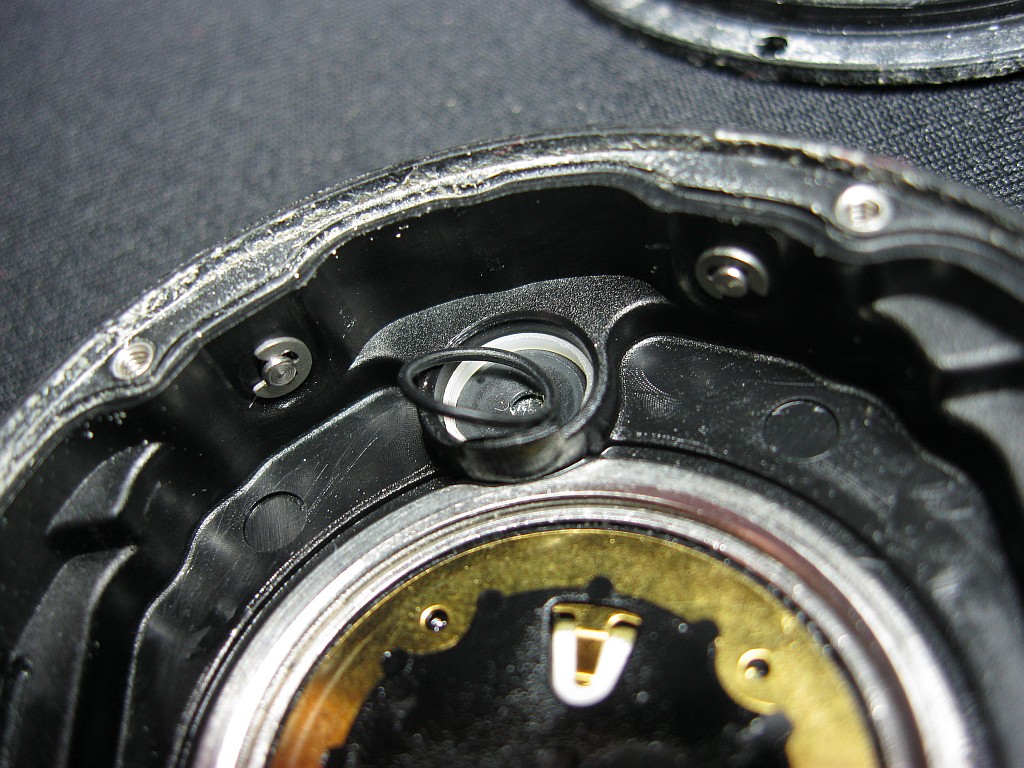

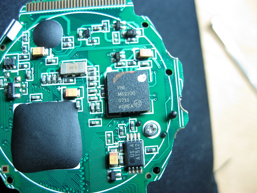

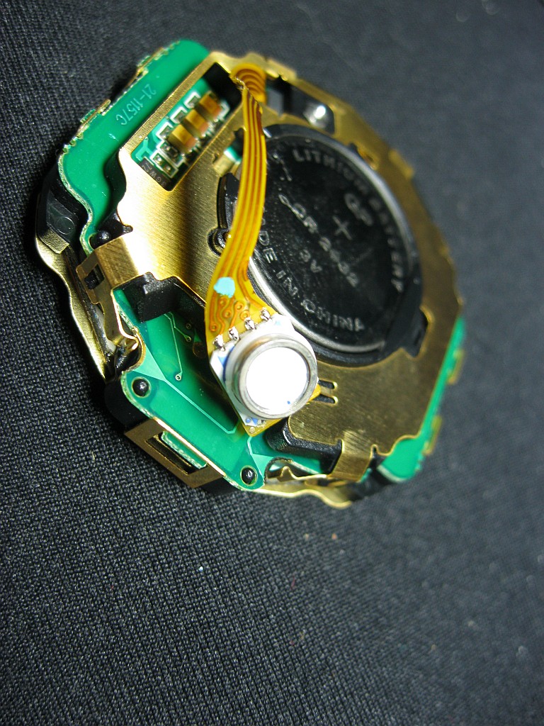

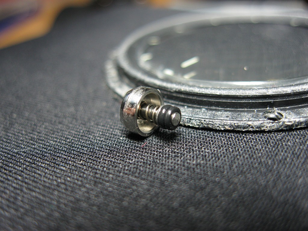

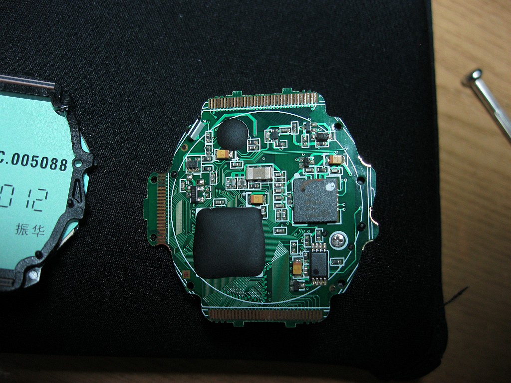

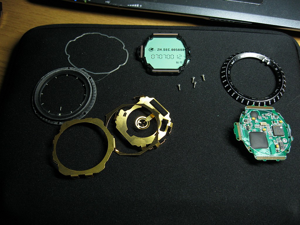

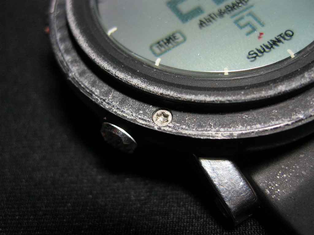

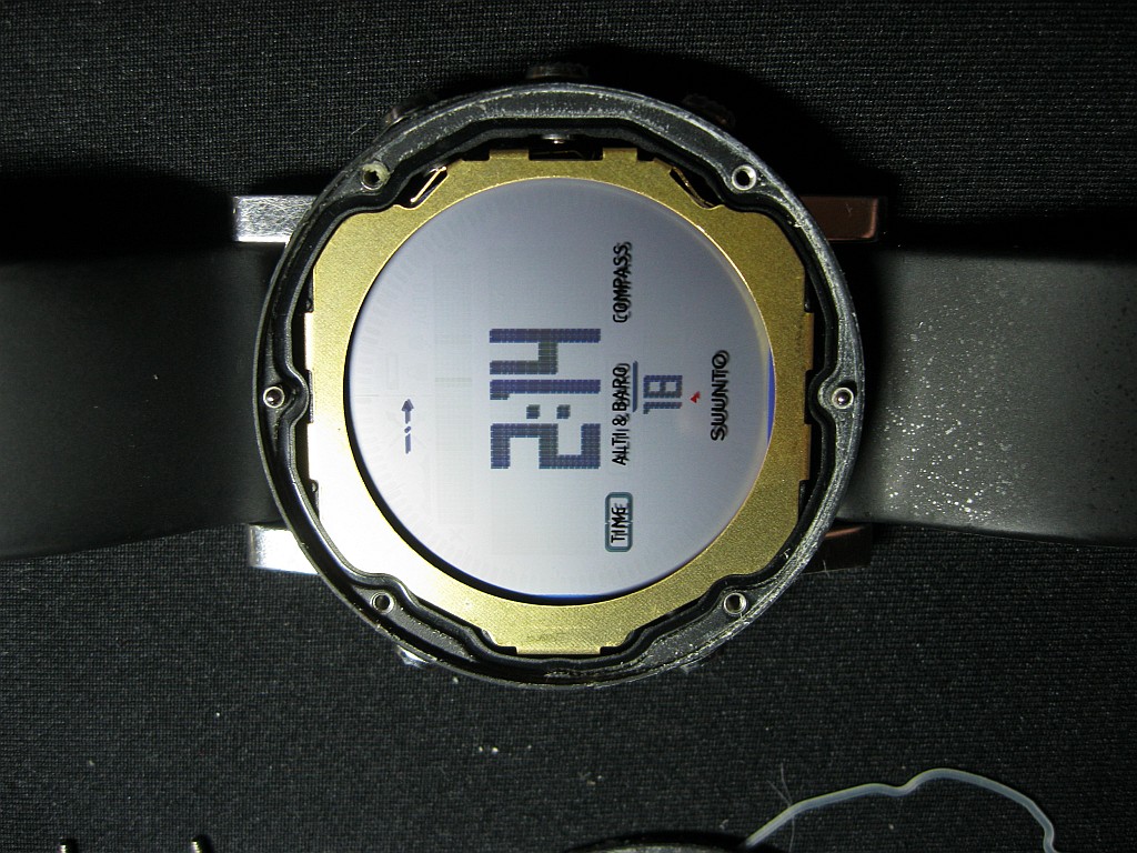

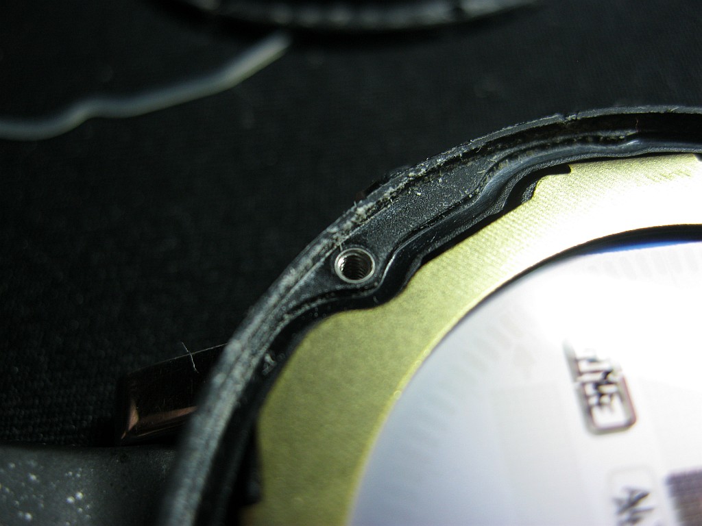

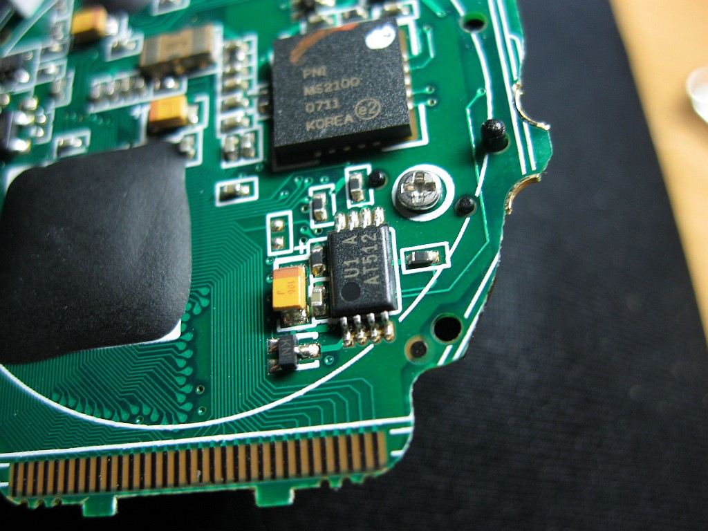

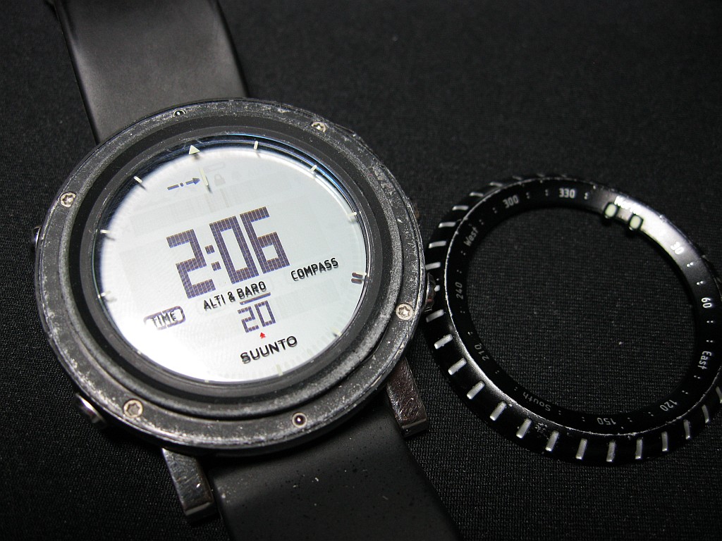

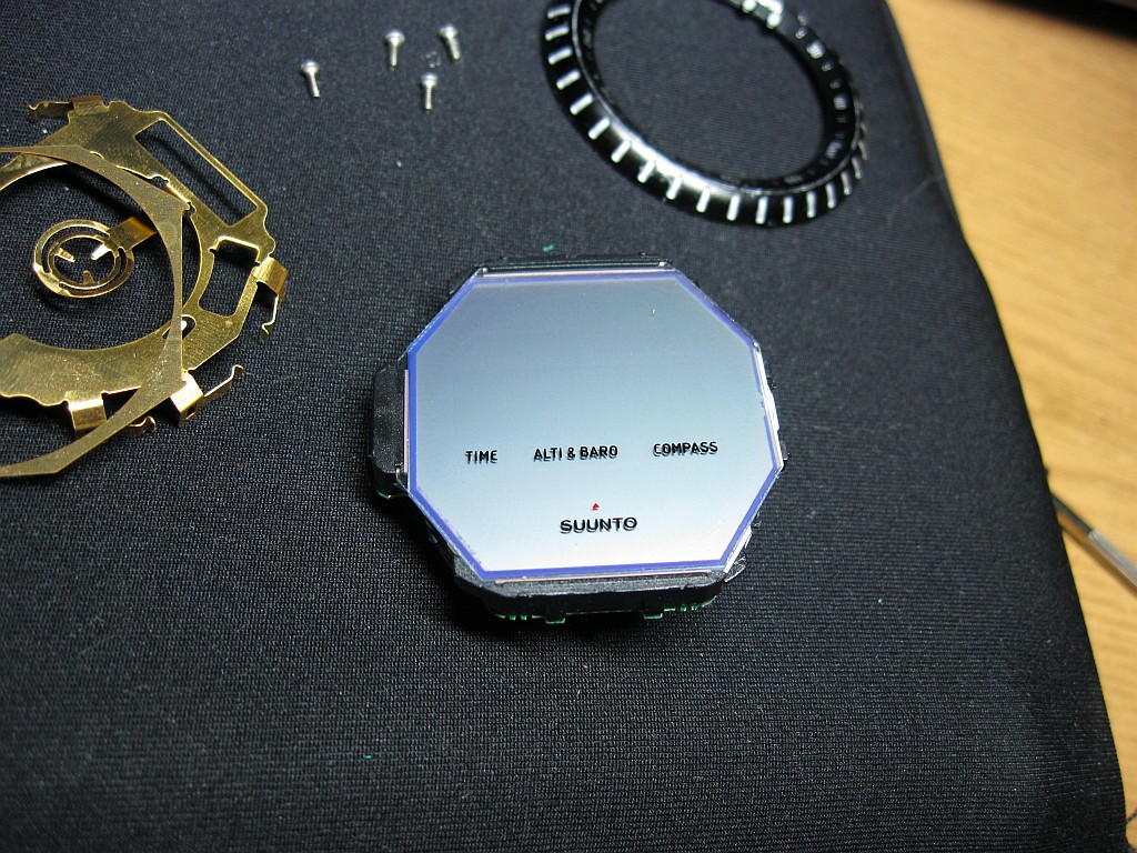

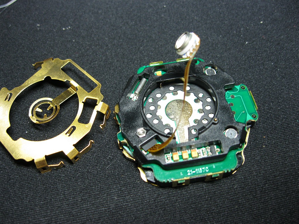

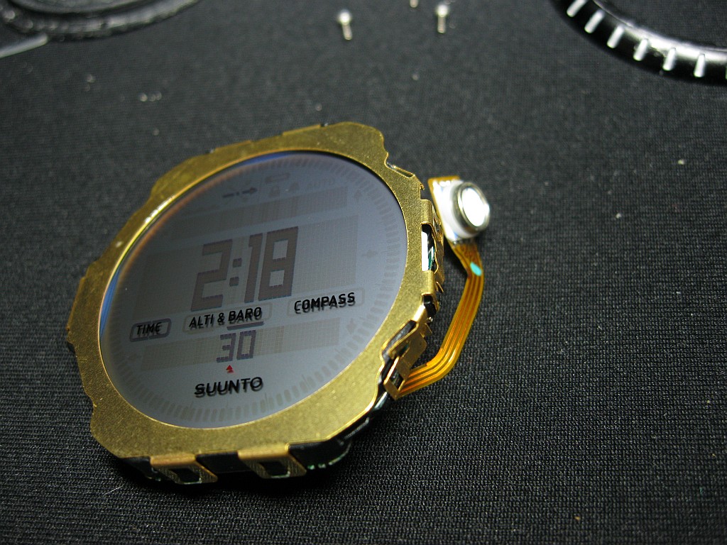

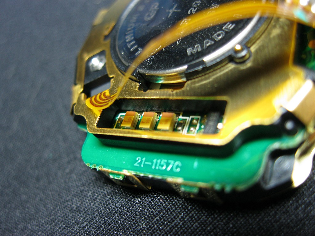

Наконец решился я заглянуть внутрь своих стареньких Коре. К этому в немалой мере подвигло меня обнаружение известного их бага старых прошивок - батарея держит всего полгода примерно даже при неактивном использовании. Часы довольно быстро отключаются даже не показывая что батарея разряжена.
Я где то в инете видел разобраный вектор, там его ЦП был просто бумажкой заклеен - думал в коре также. Хотел узнать что за проц и поржать.. ан нет - здесь проц бескорпусной и на плате удалось опознать лишь микросхему компаса да ипром...

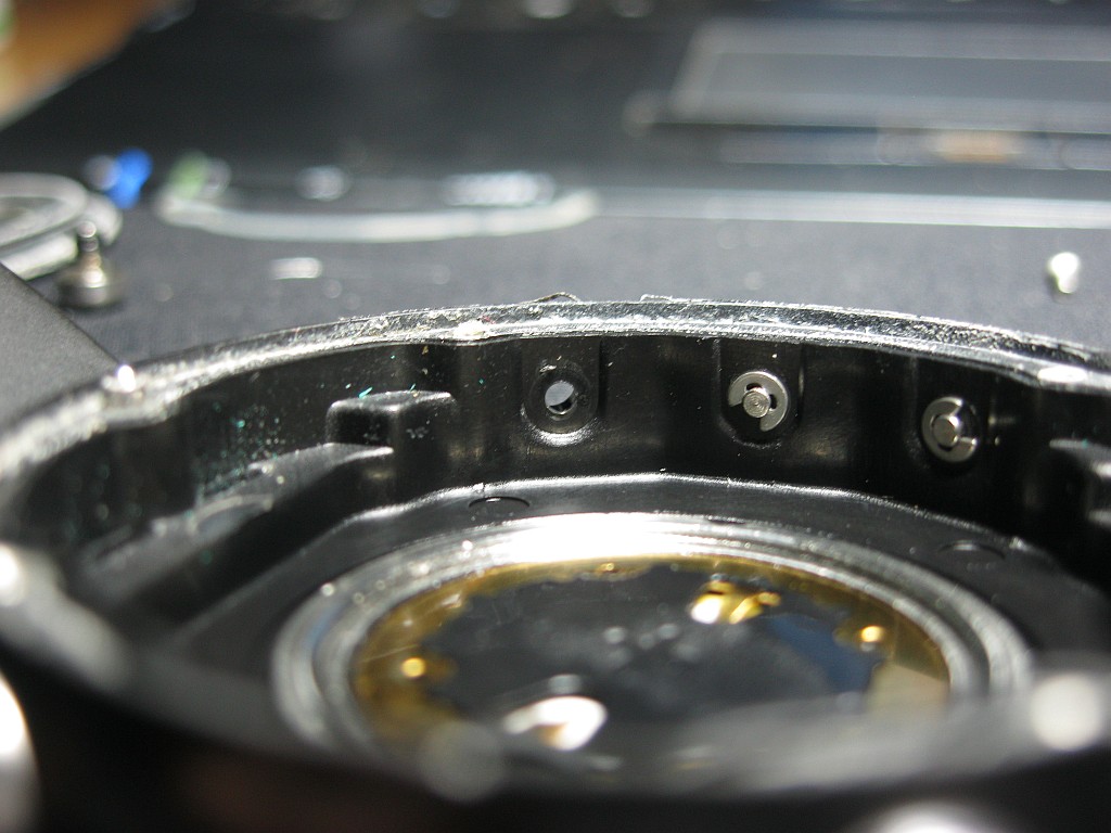

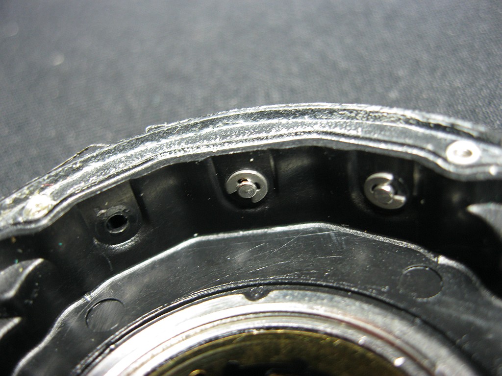

Порадовало то что верхняя крышка определенно металлическая. Это видно хотя бы по тому как близко к краю просверлены отверстия под болты. Также меня порадовало что отверстия в корпусе под болты - металлизированы, ибо я сорвал немало пластиковых резьб у касио...
универсальный датчик давления здесь подсоединен на длинном шлейфе и находится в своём пазу со своей собственной герметизирующей прокладкой.

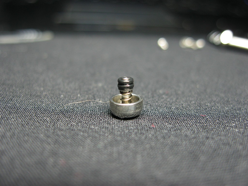

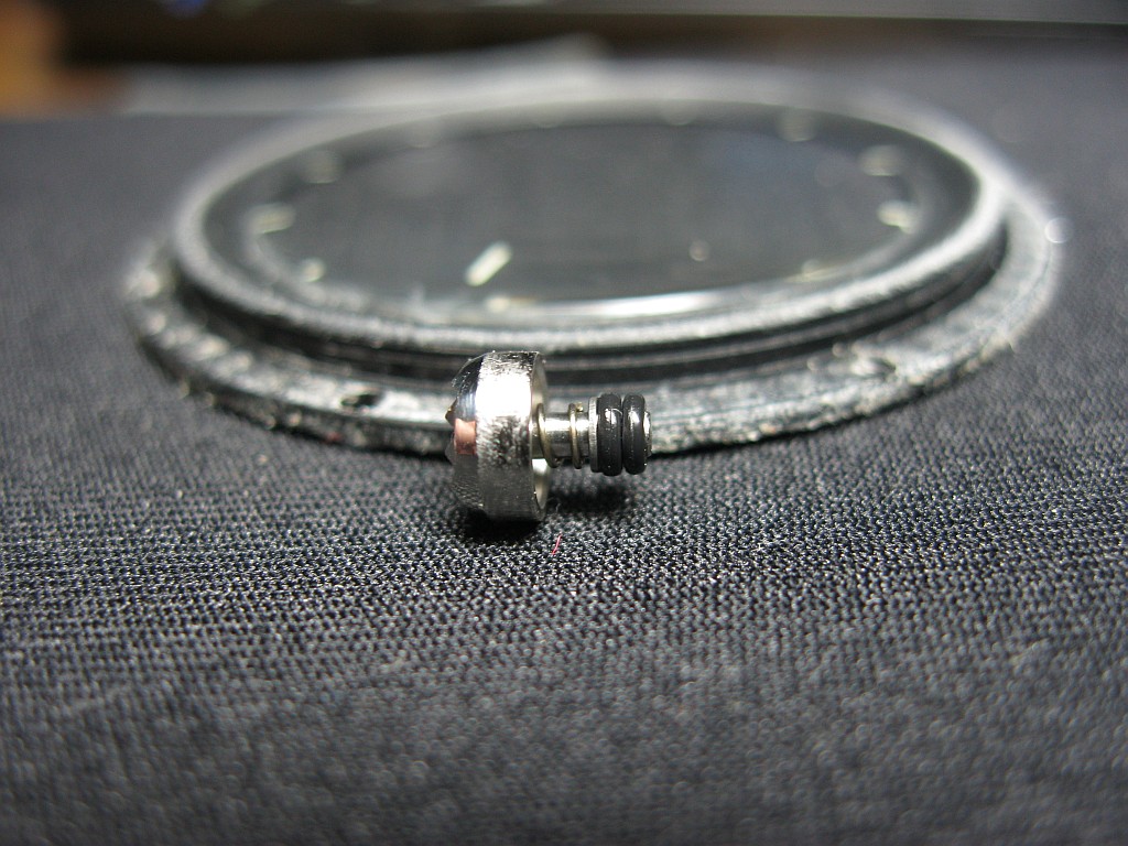

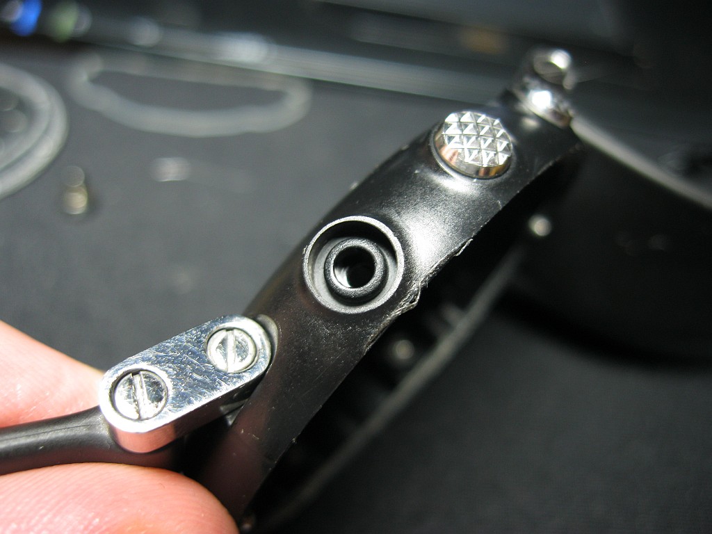

я также разобрал легендарную кнопку Коре которая по слухам идентична кнопкам в дайв компах и икоторую можно нажимать под водой. Ничего особенного не заметил... Она полностью металлическая и у нее два сальника...к тому же она черезвычайно толстая по сравнению с кнопками тех же касио. В целом же конструкция выглядит традиционной.
