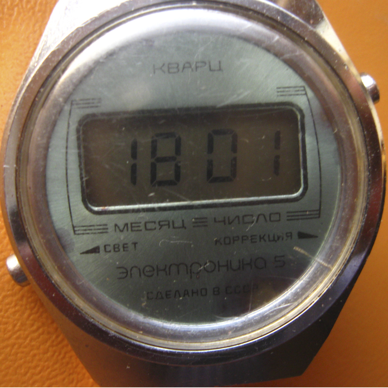

Мне нравятся эти часы (204) в этом исполнении - веет духом 70-х. По исполнению и цвету напоминают 3049. Ищу, в Украине, "железную" маску в этом цвете и хорошем состоянии. Может кто знает способ их восстановления?

У меня тоже есть такие, только с коричневой маской. Очень симпатично смотрятся. Пытался понять, как сделана металлическая маска. Как мне кажется, латунь покрашена химическим способом, далее методом тампонной печати нанесен рисунок и сверху-лак. Методы хим. окраски латуни известны, надо экспериментировать. Для нанесения рисунка нужно изготовить векторный макет рисунка. А если нет шрифта-это долго и нудно вырисовывать в ручную. В общем, я уже пытаюсь это делать. Может быть кто-то из форумчан сможет отрисовать рисунок маски?

Сообщение от Ky3mich Посмотреть сообщение
можно алюминий применить или другие металлы http://www.youtube.com/watch?v=qNx-xG0sd8o
Можно просто покрасить (гравировка, травление) на свой вкус. Надписи можно на пленке изготовить, потом ее нанести на маску. Короче, простор для творчества!

Еще на моем экземпляре на латунной маске сделана радиальная шлифовка. Под лаком она очень красиво переливается. Если фон красить, то не удастся получить такого эффекта. Кстати, не протирайте лаковое покрытие спиртом-смывается.

Я думал, это свойство краски, так переливаться - где краска отстала радиальной шлифовки не видно. Маску протирал муравьиным спиртом, растворение лака не заметил. На пузырьке (50 мл) написано: Діюча речовина: 1 мл. препарату містить кислоти мурашиної ( в перерахуванні на 100% вміст) 12,25 мг, Допоміжна речовина: етанол 70%
Боюсь сделать ошибку при переводе на русский, поэтому оставляю оригинальный текст.
