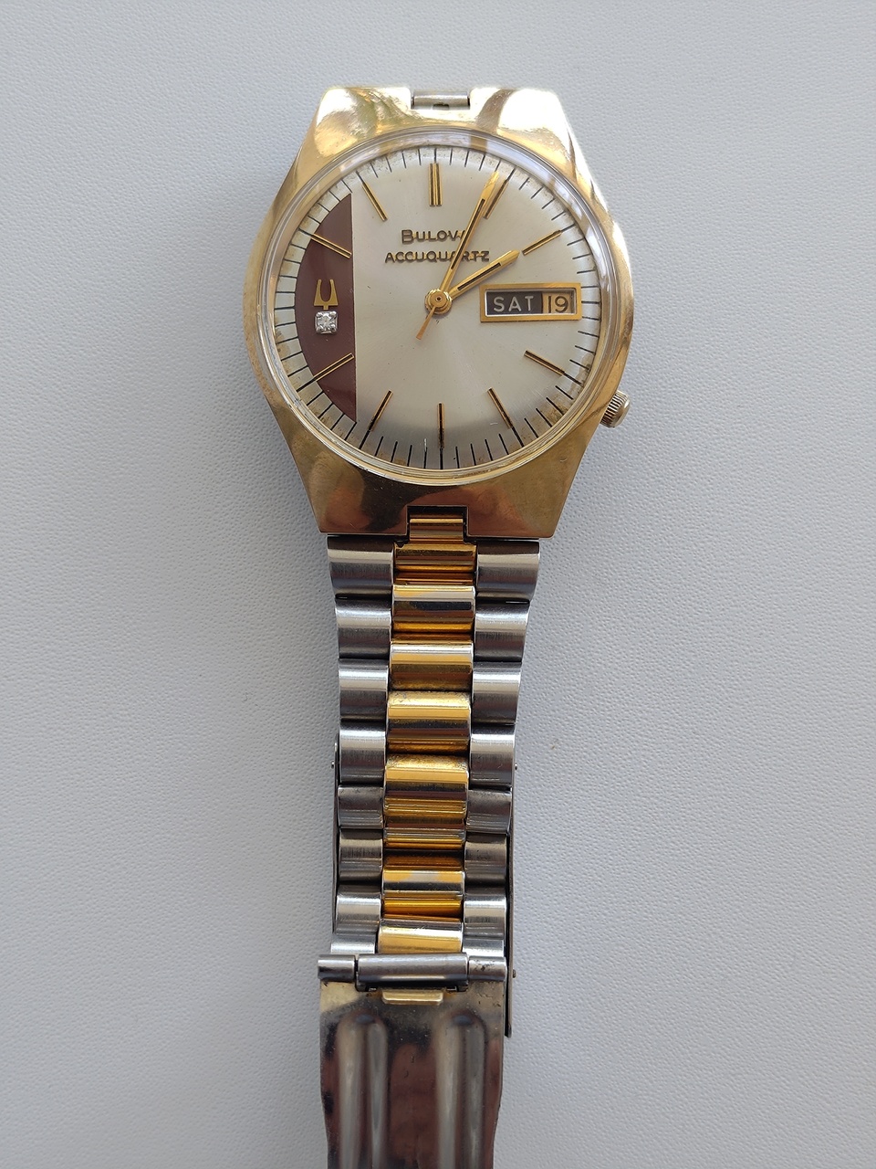

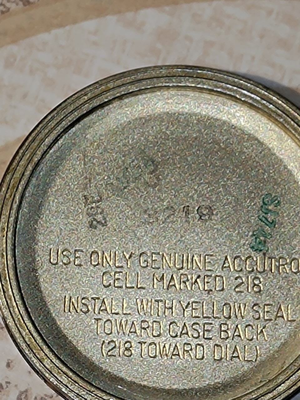

Здравствуйте! Вот появились такие часы, подскажите как настроить ход, т.е. идут и бывает останавливаются потом опять идут!

Аккуратно отрегулировать тормозной волосок. Слишком сильно поджат, либо, наоборот, слабо прижат. Может немного подать вперед толкающий волосок. Такие проблемы чисто вопрос регулировки. Рекомендую заменить батарею сначала. Самое плохое, если износилось ходовое колесо. Тогда только менять с донора. Но часы у Вас и надо осмотреть под микроскопом узел ходового колеса. Зубья на ходовом колесе должны быть целыми и не иметь заметных следов износа, а на обоих волосках должны быть целыми мелкие камушки на концах. Эти механизмы не очень критичны к смазке. Если только все не было залито маслом.

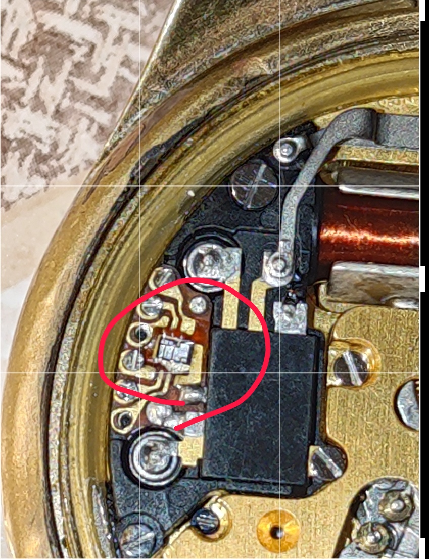

Замена батарейки решила вопрос! Ход восстановился. Но меня волнует вопрос при подносе часов к уху слышится "жужжание" я так понимаю это работают камни, потому что камертон слышен как постоянный "гул", тут вопрос возможно ли на глаз отрегулировать ход часов или подскажите как нужно это сделать правильно. Хочу понять как это сделать и на что обратить внимание? Спасибо!
И ещё вопрос зачем нужна схема сверху платы там где подходят волоски к элементу как на электронике 1, там есть шесть контактов два из них порваны но часы ходят хорошо, вопрос зачем этот элемент сейчас найду фото скину!

Я вот про этот элемент, зачем он нужен?

При нормальной работе часы должны слегка пищать. Это нормально. Что за элемент сказать сложно, такой электронный блок вижу впервые. А что за версия Bulova, какая модель? На 214 и 218 стояли простецкие блоки на одном транзисторе.

Микросборка скорее всего, это 224 аккутрон
https://electric-watches.co.uk/maker...ccuquartz-224/

* гуглоперевод из статьи по ссылке Ikorshunovich:
<...> механизм регулируется путем включения или выключения внутренних конденсаторов в кварцевой схеме; это достигается с помощью маленьких латунных винтов, которые либо добавляются, либо вынимаются из 6 маленьких отверстий на левой стороне механизма — вы можете увидеть их на последней фотографии.
Похоже, так и есть: микросборка из конденсаторов, которые вышеупомянутыми винтиками коммутируются.

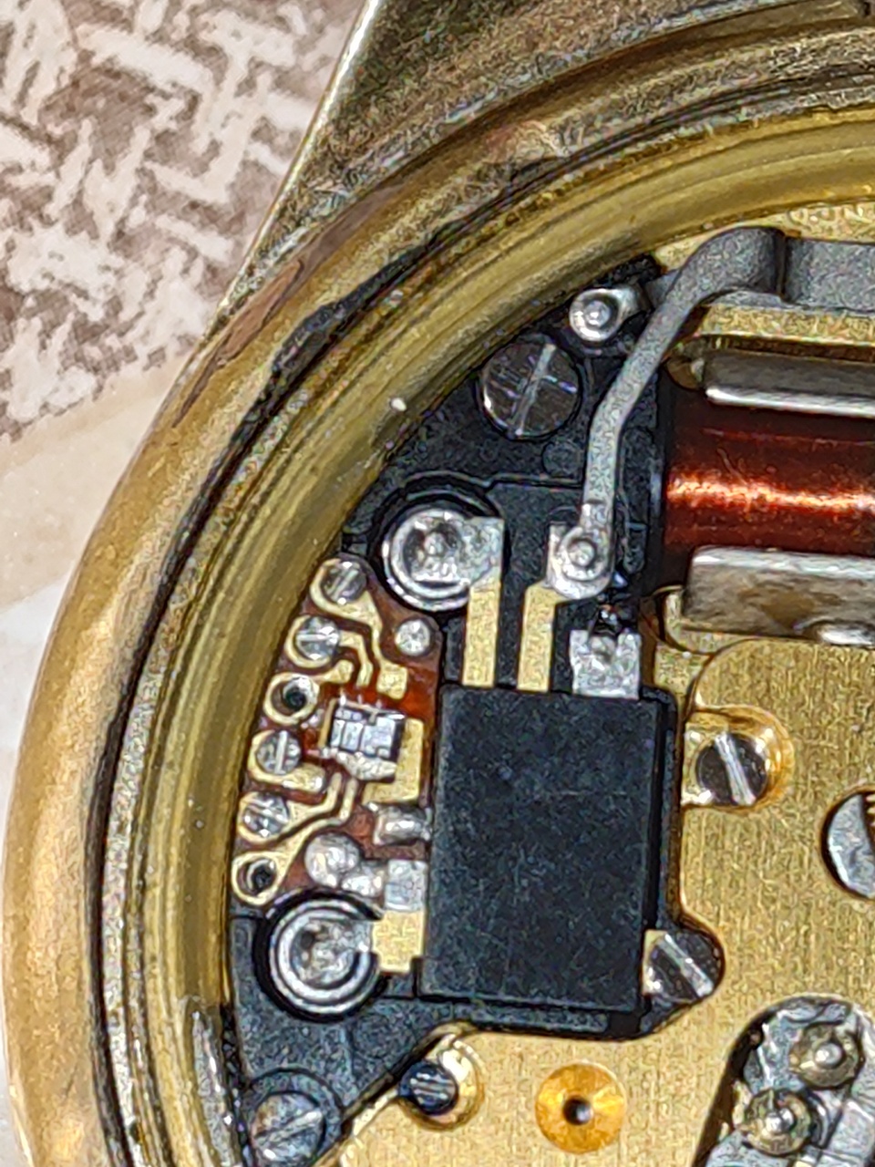

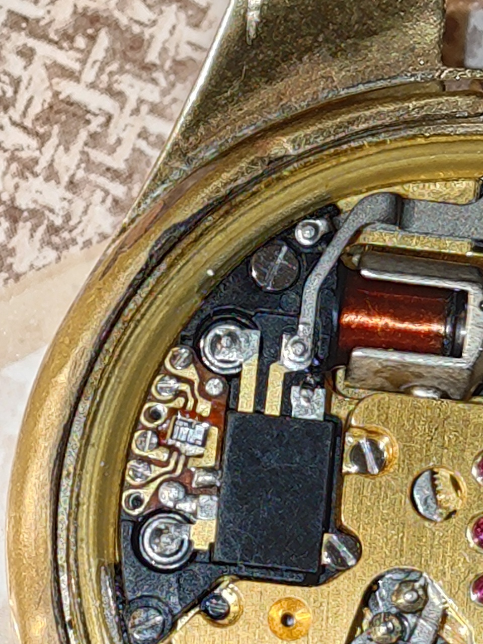

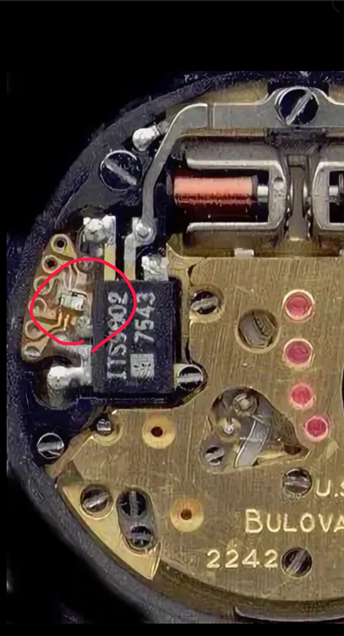

Вот, прошу объяснить зачем нужен элемент про который я описывал выше, скажу одно два волоска оборваны на ход часов не повлияло, зачем это элемент, за что он отвечает?
Меня интересует этот элемент!
Механизм 2242.
Часы были мной приобретены, состояние было скорее "мертв" чем "жив", полность часы разобрал, помыл, собрал, смазал, настроил. Часы запустились сразу, немного были "пляски с бубном" по поводу настройки. Настроил, идут неделю пока точность в пределах секунды. Но меня смущает вот этот элемент который я обвёл, порваны два проводника, элемент очень похож как светящиеся элементы в электронике 1 , да и контакты такие же, вот два контакта порваны, но на ход не влияет. Подскажите зачем этот элемент и как соединить эти порванные контакты? Как то на электронике 1 пробовал их спаять паяльником не вариант они горят! Подскажите как быть? Спасибо!

Судя по статье из сообщения ув. Ikorshunovich,этот элемент - набор конденсаторов, которые при помощи винтиков можно подключать к схеме и, тем самым, подстраивать частоту кварцевого генератора.
Оборванные волоски делают невозможным подключение соответствующих им конденсаторов к схеме. Это либо несколько собъет настройку, либо вообще не повлияет, если соответствующие винтики не вкручены.
