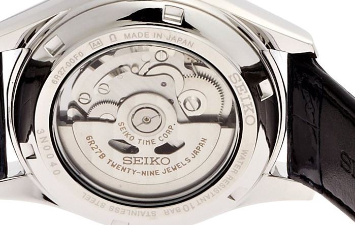

Подскажите по калибру 6R27 - какова его родословная (его корни)? насколько удачный?
Присматриваю модель с ним, серии PRESAGE.
Поделитесь опытом)
