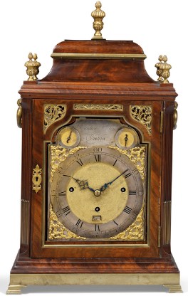

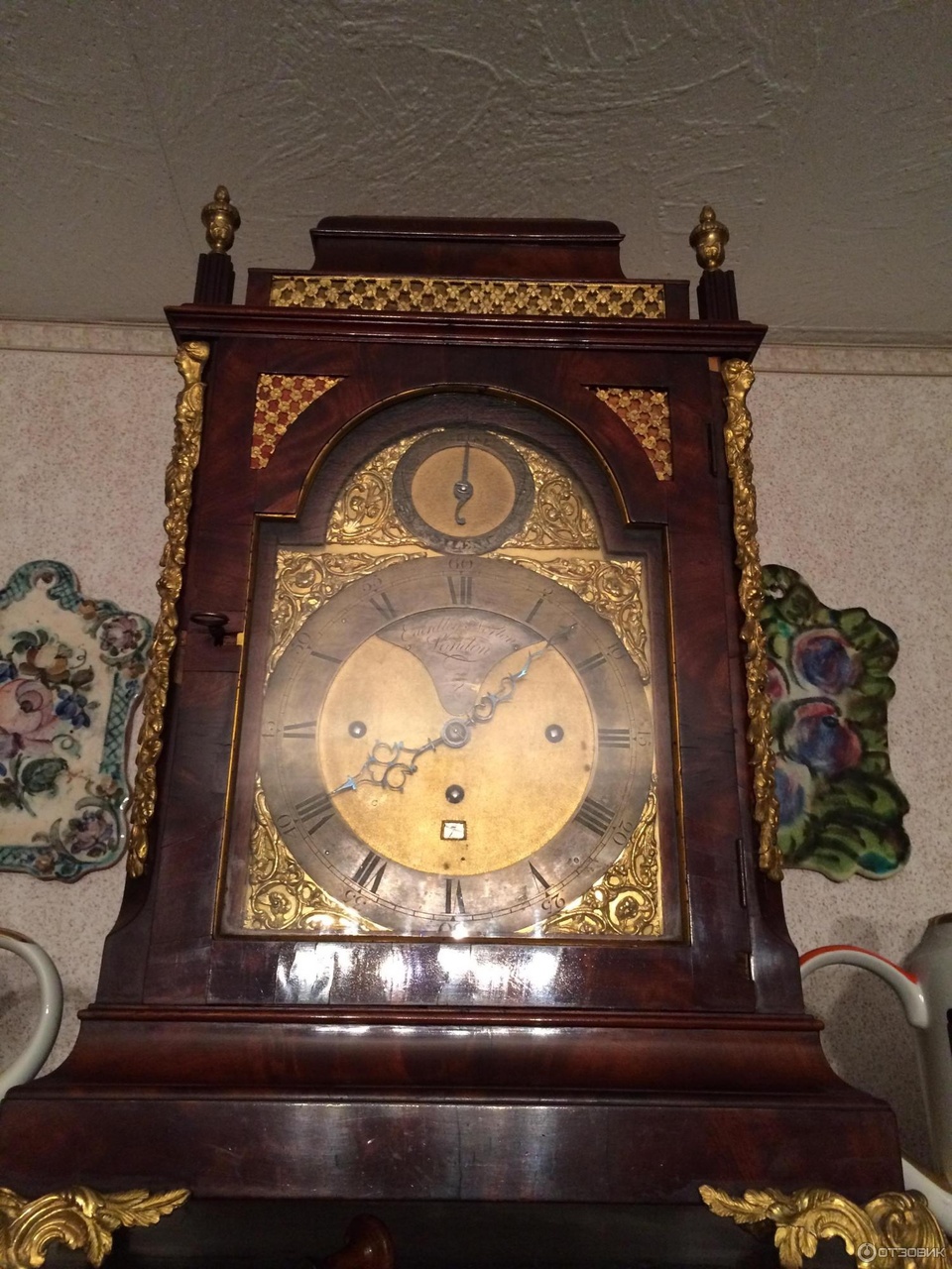

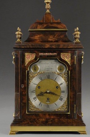

Двойники могли быть если теория с патентированием модификации верна.
Но я так же не отметаю тот вариант, что гильдия выдавала и просто разовое разрешение. В данном случае они будут уникальны, если конечно кто то не совершит ошибку.
Например номера
795
https://www.christies.com/en/lot/lot-6168355
1093
https://www.christies.com/en/lot/lot-4941652
3750
http://www.anthonywoodburn.com/antiq...ils.asp?ID=185
Я это все на самом деле к тому только, что номера - совсем не железный повод датировать и соотносить. Очень уж они противоречивы.

Не нашел я пока двойного номера Скорее всего удалил по причине явного фейка.
Сообщение от Alex2051 Посмотреть сообщение
По таким фото невозможно ничего сказать. В описании указан инвентарный номер. Но даже по такому фоту видно, что номер на механизме неадекватный, там просто что-то нацарапано в правом верхнем углу. На гравировку это никак не тянет.
По поводу разового разрешения я не совсем понял.
У меня еще есть мысль, что Нортон, возможно, выдавал гарантийные обязательства на свои часы, в том числе на карманные. В данном случае нумерация позволяет прежде всего идентифицировать часы/механизм и быстро подобрать/изготовить запчасти, например, музыкальный барабан. Нумерация так же является лишней защитой от подделки. Уверен, что в документах на продажу был указан номер и описание корпуса/механизма.

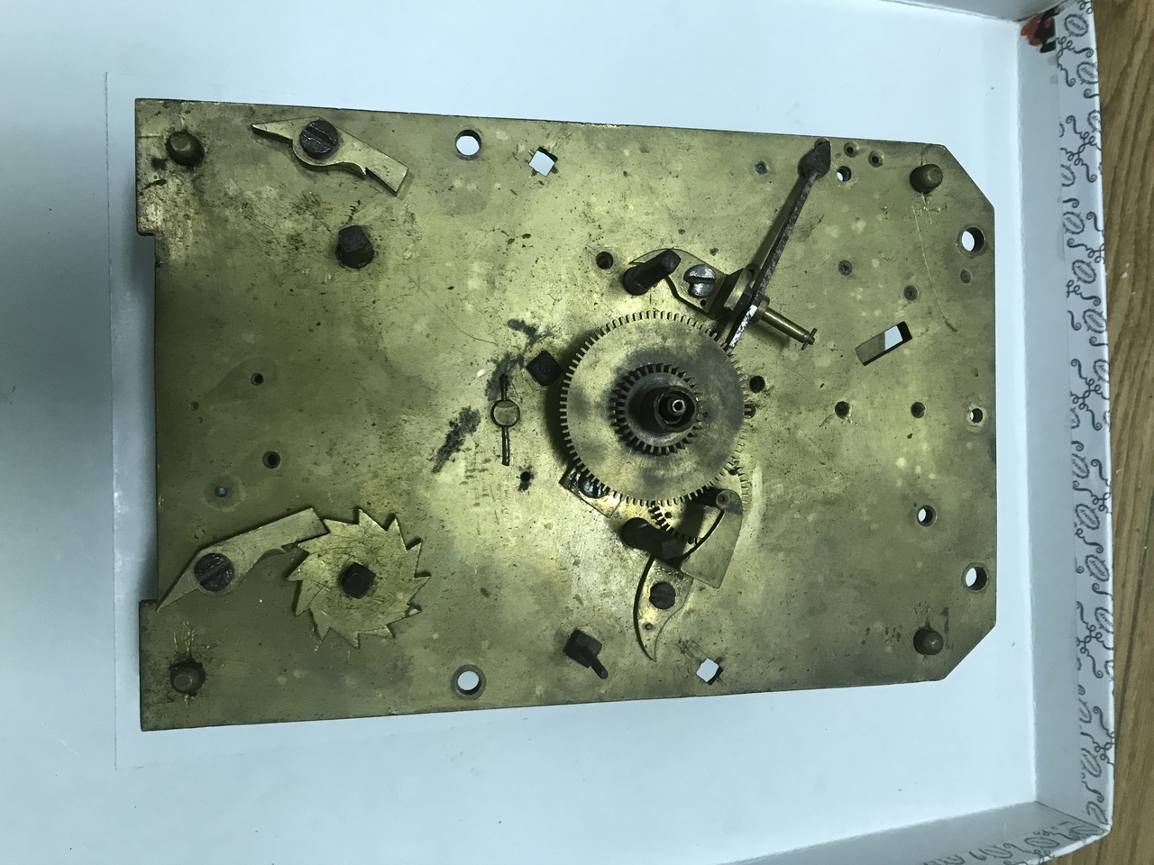

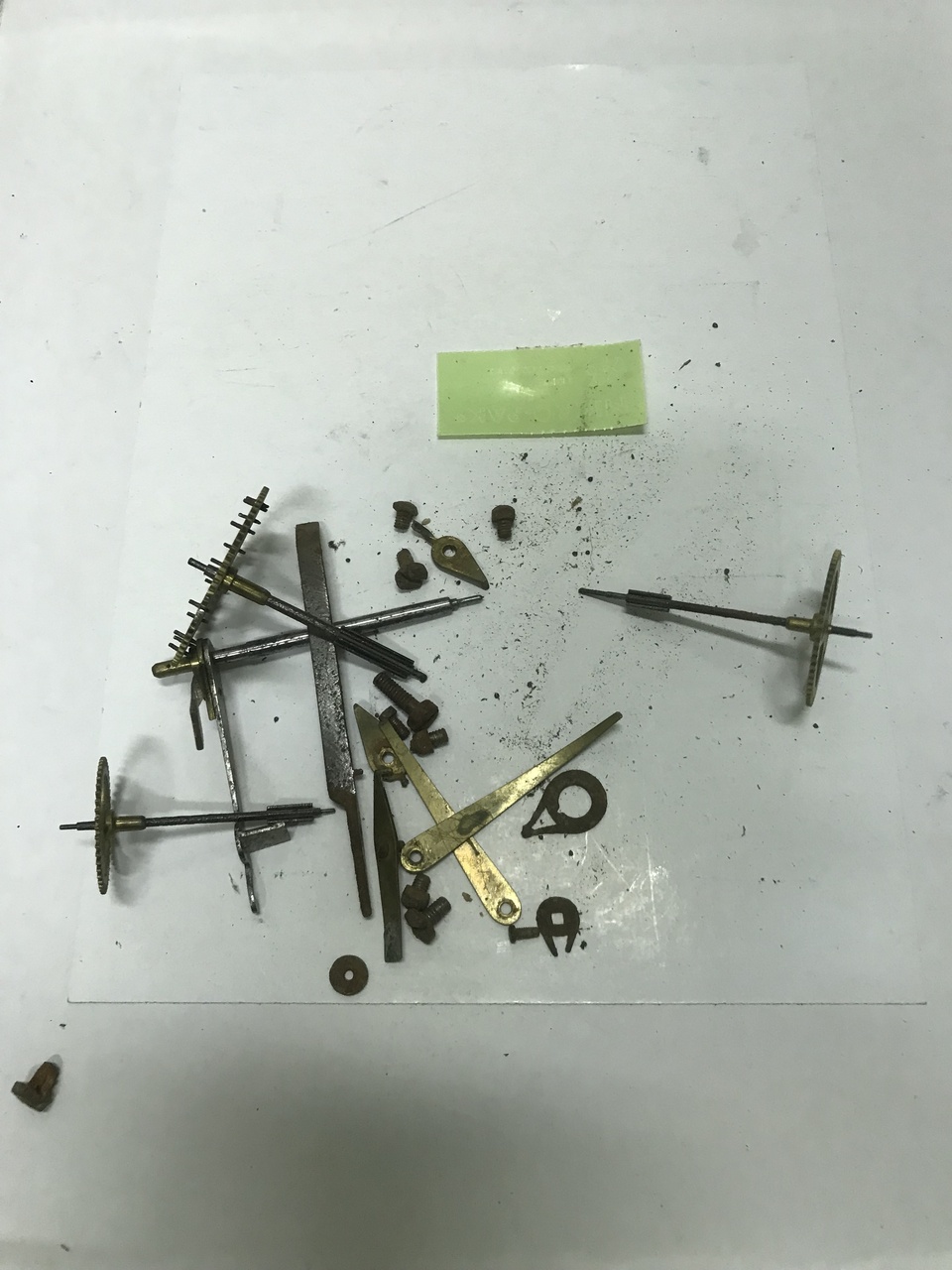

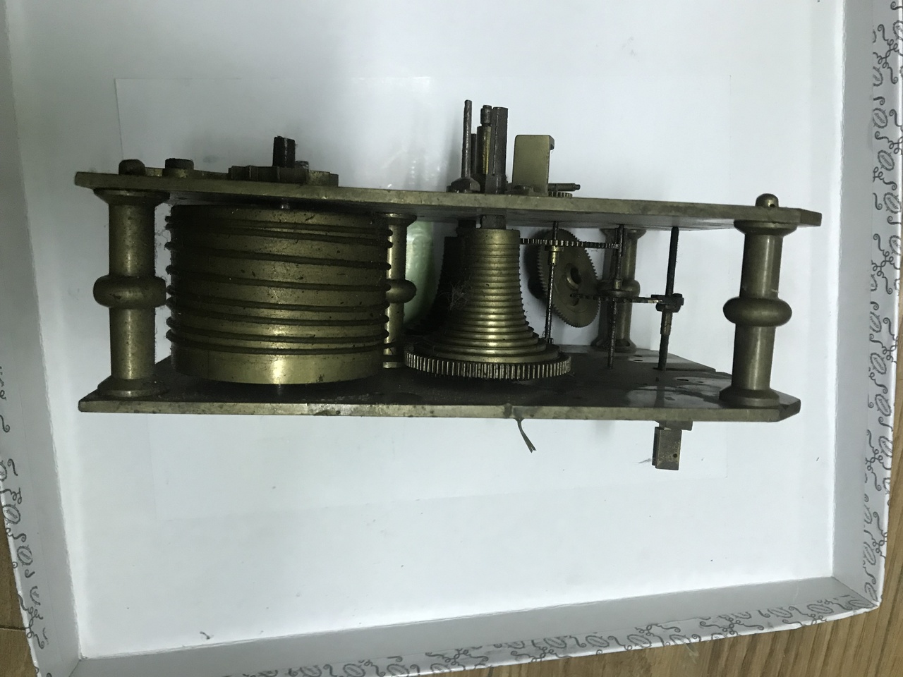

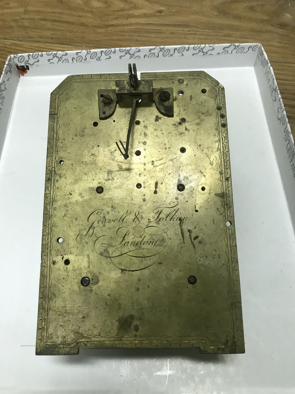

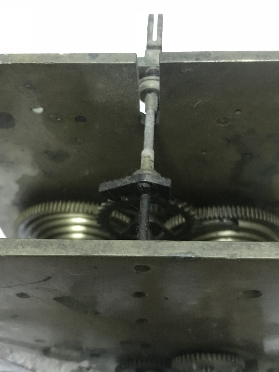

Для статистики.
Механизм подписной, но безномерной.
Достался некомплектным. Был когда то с четвертным боем.

Сообщение от clockclub Посмотреть сообщение
Для статистики.
Привет , Игорь !
Спасибо !
Видел твои календари для музея. Это нечто, конечно !
С уважением, Олег.

Сообщение от clock1 Посмотреть сообщение
Да, неудачный пример. Не тот номер, конечно.
Например номера
795
Вложение 3253064
1093
Вложение 3253065
3750
Вложение 3253066
Саш, эти трое в твоем примере относятся, примерно, к 1780-м годам, а то, что ты принял за номер у последних - это номер лота у торгового дома.
По номерам Нортона и продолжателей его мастерской - их номера железобетонные, они вписывались в книги учета и, как и у многих, как у Бреге, к примеру, если бы эти книги сохранились, мы могли бы отследить не только когда эти часы были сделаны, но и кому эти часы были проданы. Это было частью репутационной составляющей фирмы.
Почему у "Нортона" встречаются номера, большие, чем у G&T, мы уже обсуждали. Вероятно, заказчики, особенно в России, могли требовать, чтобы часы были именно "нортоновы", а не какие-либо другие, из-за чего фирме приходилось гравировать старое имя. Мне кажется, в этом нет никакого криминала.
Интересная тема еще и с карманными часами Нортона, там вообще номера космические.
С уважением,
Олег

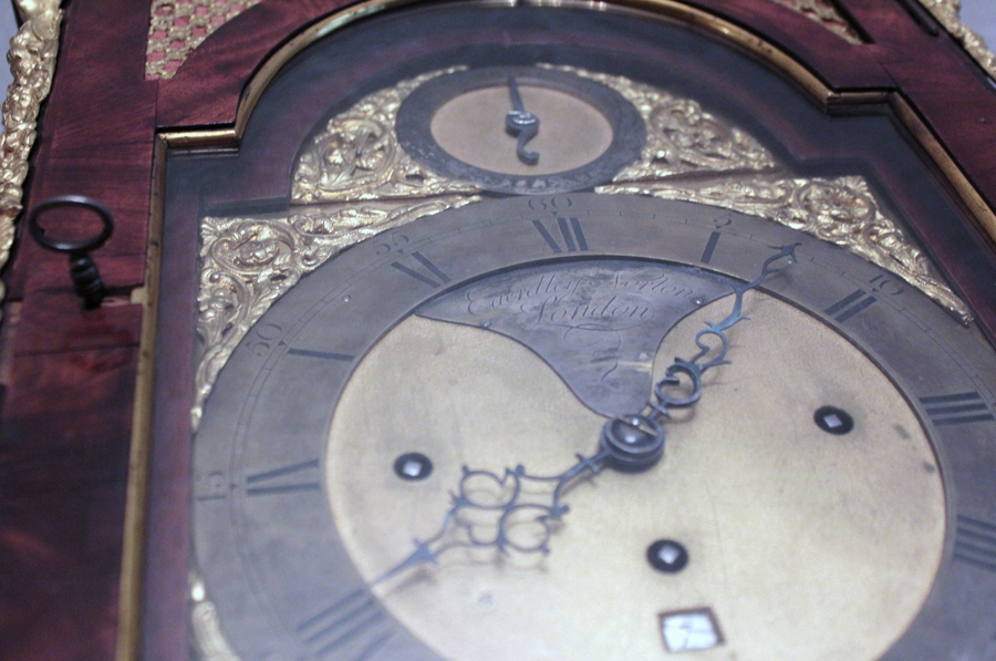

Порылся тут у себя и нашел вот что ещё.
Часы из квартиры-музея Минакеров-Мироновых.
Просто дежа-вю какое-то
Номера нет. Что там внутри тоже неизвестно

Пластина вообще сверху прикручена! Жуть. Это не Англия 100%.

Сообщение от Oled Посмотреть сообщение
Это не Англия 100%.

Пластина с гравировкой именника прикручена _сверху_ золоченого матрированного центрального элемента. Англичане так не делали, по крайней мере с таким "зубом" в верхней части прикрученным _поверх_ я еще часов не встречал.
