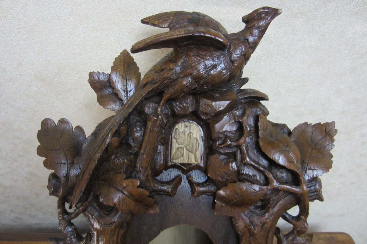

arhistratig,обратили внимание,что на часах из книги очень тонкий слой лака,на Ваших же толстый,возможно многократный.Если бы Вам удалось этот лак смыть,проявился бы рельеф более четко,вещь бы ожила.
Думаю,дверка должна быть просто дверкой,может быть с планочками.Листики здесь уже есть.

Лаку, из книги, может лет 100. А я только полачил и сразу сфотографировал, слоя 3-4 шеллаком сделал, не так уж и много. Уровень резьбы совсем другой и материал, там липа а у меня дуб, это очень многое значит. А потом там освещение специальное делали перед сьёмкой и фотик наверное не мыльница. А мы что? Я же говорю фотоаппарат вообще не передаёт то, что на самом деле. Может у меня фотик такой... Дверку уже вырезал, ещё не затонировал.

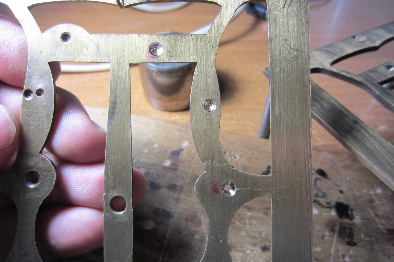

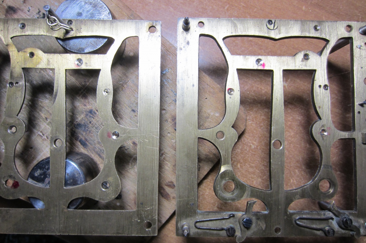

Поставил 6 бушонов, но отверстие под ось барабана, где самая большая выработка, пока ещё держит меня. Боюсь уведёт.

Куда уведет? Разверткой конусной или несколькими развертками постепенно увеличивая диаметр отверстия до нужного размера футера (бушона).
С уважением, Александр.

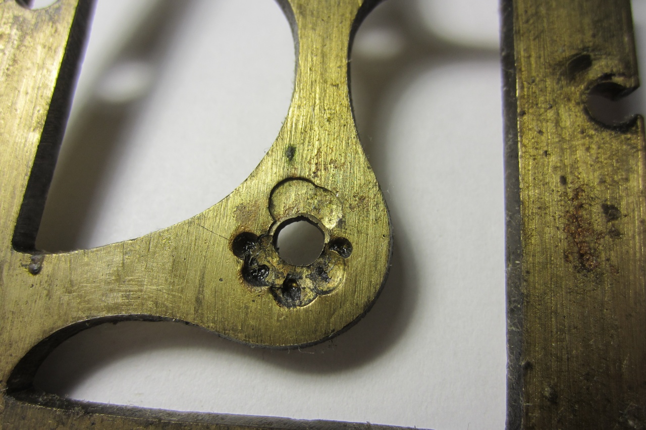

Александр, понимаю, что развёрткой. Но отверстие так сильно подбито и при чём не равномерно. С одной стороны оно имеет более тонкую стенку, вот и думаю, что тонкую сторону будет снимать больше и уведёт.

Я Вас тоже понимаю, но если разверткой в ручном режиме будете это делать - то никуда не уведет.
Можно, еще с помощю накладных стальных пластин с отверстием нужного размера под футер - это сделать. Одна продолговатая пластина с одной стороны платины, а другая аналогичная с другой и весь этот ""слоенный пирог ""зажать в тиски , но что бы нужное отверстие было видно и сним можно было работать. Стальные пластины служат ограничителем (что бы никуда не увело ) , а отверстия в них - шаблоном для отверстия в платине под будущий футер.

Если бы отверстие потом сверлить т.е. сначала загнать заглушку. То можно бы не переживать что уведёт. Но мне потом и разметить точно нечем. Надо какую то приспособу делать типа привратника.

Нарезаете резьбу (мелкую)мечиком в платине в этом ремонтируемом отверстии- вкручиваете латунный винт. Срезаете винт за подлецо с платиной и сверлите в нем новое отверстие. И у вас получается футер на резьбе и отверстие новое там где сделаете (не обязательно по центру футера). Я делал и так- и все получается нормально.

Можно и так. Но там пробку надо делать мм 10 , что бы убрать всё безобразие, которое надолбили. Я хотел без резьбы, сделать небольшую зенковку с двух сторон в платине а потом "пробку" расклепать.

А, еще такое большое отверстие можно обработать до размеров будущего футера по предварительной разметке руками с круглым надфилем (не быстро - но достаточно точно).
