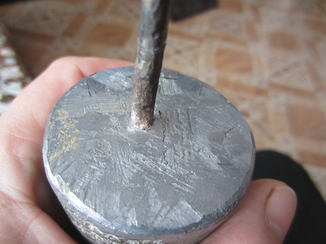

Отвернуть и вставить шпильку с другой стороны можно. От перемены мест слагаемых сумма не меняется. Кстати, шарик тоже должен быть накручен надёжно. Судя по газетам внутри, гаек внутри гирь на шпильках нет и шарик так же нагружен весом гири, как и крючок.

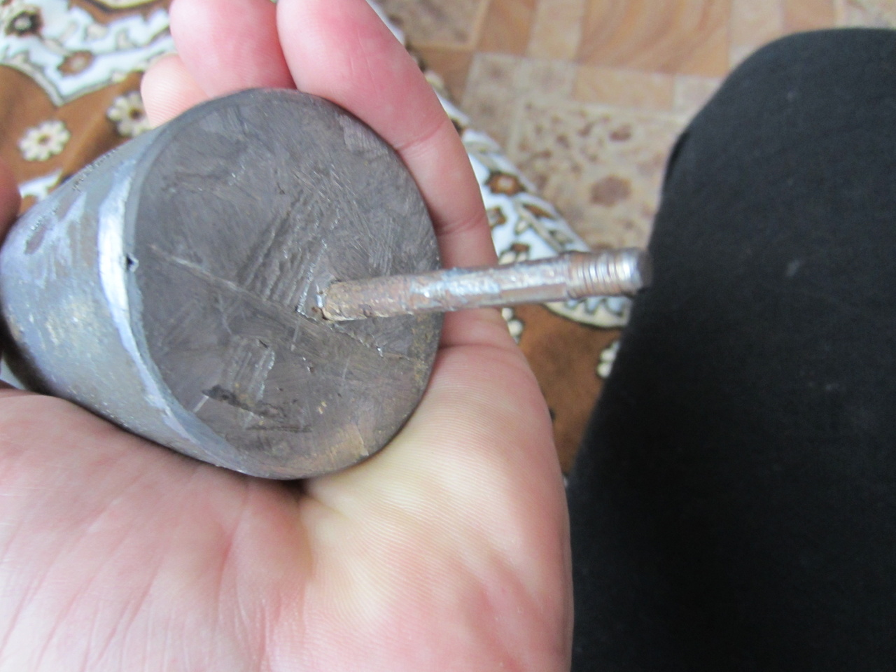

Нет, шарик не нагружен, шпилька надёжно влита, молотком не поддаётся. Груз надёжно висит на шпильке. Газетой это я обвернул.
Ещё одно заметил. С той стороны, где крючок, резьбы нарезано больше а под шарик резьбы меньше, в крючке и в шарике соответственно тоже самое. Вот почему у меня не получалось поменять их местами, крышки не прижимались. Может они так и сделаны были что бы висеть узким концом вверх? Гири то не рядовые какие то, может и с напольных но явно не с таких.

Не встречал раньше таких гирь. Да ещё с каким эксцентриситетом залито! Похоже на какую-то полусамоделку. Тогда я бы не стал переделывать, лучше - враг хорошего. Крышки подвыправить, насколько получится - и хватит.

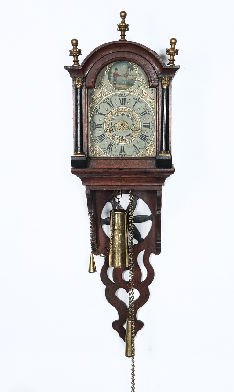

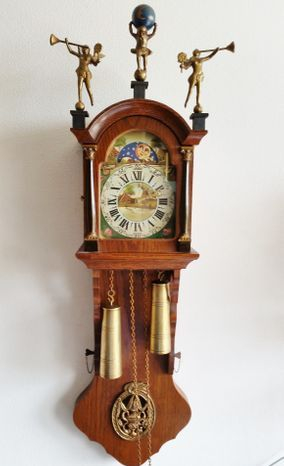

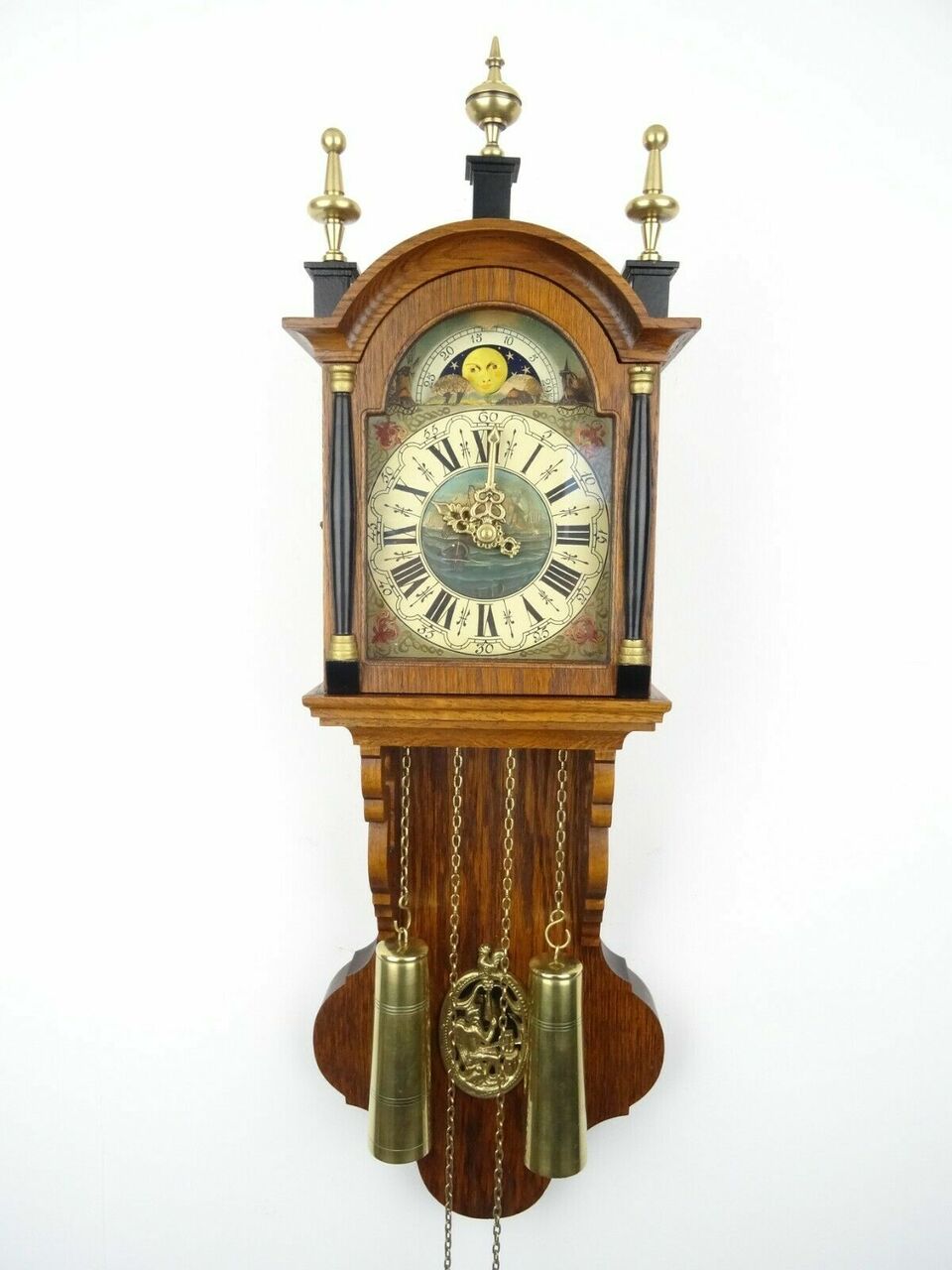

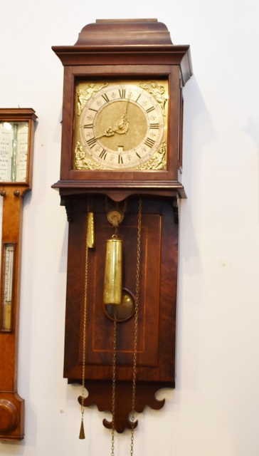

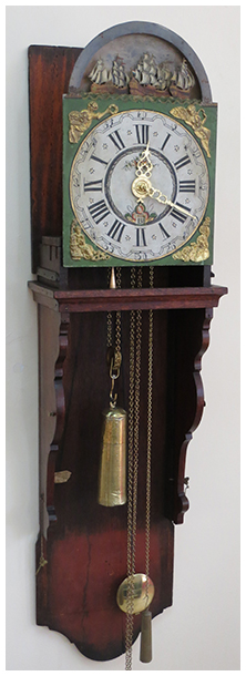

Возможно это что то Голландское. Они конусные гири узкой частью вверх вешают.

Возможно, но на всех этих фото гири другой конструкции, похоже, что вообще без продольной шпильки.

Эти да, я просто показал как "вешают" гири Голландцы. Тоже острым концом вверх.
Р.С. оставлю как есть пусть так висят.
