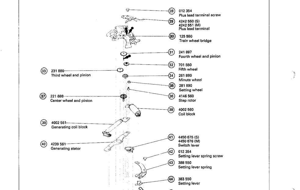

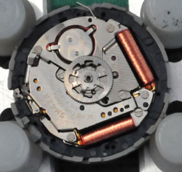

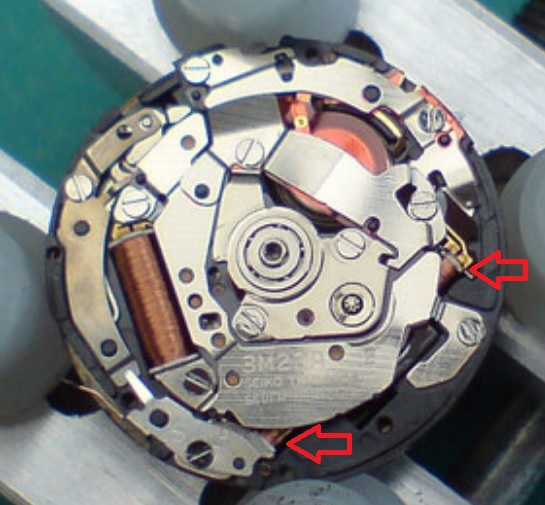

Сообщение от maybach71 Посмотреть сообщение
Плохо ищете. Ничего сложного - тынц.
Этот "тынц" у меня есть, это 5М85А. Я не смог найти в сети руководства по 5М82-83-84-85
Деталь (катушка), которую в ваших часах вы приняли за катушку второго двигателя, является катушкой генераторной системы и на схеме (стр.4) обозначена под номером 30(GENERATING COIL BLOCK). А то, что написано в русскоязычной инструкции про два двигателя, так извините, о надписи на заборе и дрова знаете историю наверняка. И меня запутали на второй странице темы..
Скачайте и проанализируйте технические руководства механизмов серии 5Мхх. Из трех листов схем механизмов (начиная с 5М42) схемы отличаются только листами с частями механизма даты. Остальные два листа как-бы копируются из механизма в механизм. Ваши многомоторники я не трогаю, их схемы отличаются от серий 5Мхх.
Теперь про две катушки на моем фото. Там действительно две катушки, но это не означает того, что одна катушка генератора, а другая шагового двигателя. Например, старенький калибр 3М22А (см. фото). На нем явно видна одна катушка, и это катушка шагового двигателя. Катушка генератора находится внутри механизма (видимые части катушки генератора я отметил красными стрелками). И, что бы Вас не затруднять поисками, приведу часть схемы из технического руководства, где обозначены обе катушки, причем катушка генератора меньшего диаметра, но большей длины.

Механизм 5М42А с одним шаговым двигателем. И в данном случае, это соответствует тому, что Вы написали про две видимые катушки. Фото этого механизма прилагаю.

Могу повторно предположить, что для привода GMT стрелки используется отдельный двигатель небольшого размера, находящийся внутри механизма, и двигающий стрелку не ежесекундно, а, допустим, раз в одну или пять минут. Или второй вариант: катушка генератора внутри механизма.
Так что, давайте, пока, дрова с заборами не будем трогать. Могу предложить только поиск и обмен информацией до появления в сети результатов разборки чьего-то механизма 5М85А (и именно с буквой "А")...

Сообщение от MikKuz Посмотреть сообщение
...теперь про две катушки на моем фото. Там действительно две катушки, но это не означает того, что одна катушка генератора, а другая шагового двигателя. Например, старенький калибр 3М22А...
То ли я дебил, то ли лыжи не едут...
Для чего вы постоянно отсылаете к другим калибрам, пусть и из этой линейки!? Мы обсуждаем 5M85A. В партс листе именно на данный калибр черным по белому обозначены две катушки! И этим же черным по белому написано, что одна катушка GENERATING COIL BLOCK, а другая COIL STEP! Какие могут быть вопросы и сомнения? Одна катушка для генераторного блока, другая для шагового двигателя. Третьей катушки нет! А значит и нет второго двигателя! Ву-а-ля!
Издеваетесь? Зачем предполагать? Перед вами партс лист на 5М85А. Или - "не верь глазам своим"?
Т.е. одним официальным "заборам" верим, другим, также официальным, нет?
Т.е. опечатка в русской бумажной версии мануала менее вероятна чем в двух английских - мануале и партс листе?
Я изначально утверждал, что один двигатель шаговый. У меня на все мои имеющиеся калибры есть англоязычные мануалы в pdf. Привел скриншот из инструкции, где написано STEP MOTOR без указания количества. Привел примеры с других мануалов и русс. и англ., где Сейко указывает количество после указания типа двигателя. Вы же в ответ изъявили очередное сомнение с предъявлением фото ваших часов, где видны две катушки которые по вашему и являются двумя шаговыми двигателями.. Это ваше фото и плюс моя бумажная русскоязычная инструкция в которой написано "Шаговый двигатель -2шт" и ввели меня в недолгое заблуждение. И я публично извинился.
Читая тему далее и углубившись в вопрос, а также отыскав и изучив партс лист на данный калибр, я ИМХО теперь могу утвердить, что в русскоязычный мануал вкралась ошибка и шаговый двигатель в мехе все же один. Кстати, на первой странице партс-листа есть спецификация в которой подтверждаются данные указанные в анг. мануале. Скриншоты партс-листа и страницы манула ниже. Там же указаны сопротивления двух установленных в мехе катушек (одна из них генераторная) что не косвенно, а прямо указывает на то, что вторая катушка - катушка основного шагового двигателя. И он единственный, т.к. третьей катушки просто физически в мехе нет, так же как и второго ротора!
Не ужели вам трудно это признать?
