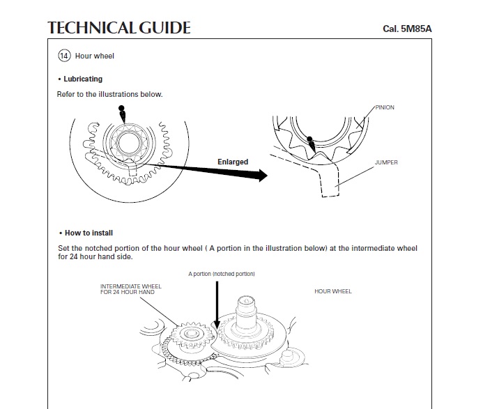

На странице 9/16 "PARTS LIST/ TECHNICAL GUIDE KINETIC Cal. 5M85A" показано устройство механизма (крайне простое, кстати), позволяющее переводить часовую стрелку так, что для каждого часа положение соответствует минутной стрелке. Стрелки 24 и 12 часовая зависимы с передаточным числом 1/2 - тоже ничего сложного. Думается движок все-таки один. Вообще заметил, что сейко неохотно двигается в сторону многомоторников. Возможно только у кинетиков?
Была и у меня такая мысль, но "забраковал" по причине того, что в таком случае одному двигателю надо передвигать 4 стрелки (с соответствующим колесами), что, кмк, потребовало бы большей мощности двигателя (аккумулятора, соответственно), или снизило бы время работы без подзарядки без изменения мощности аккумулятора.
Сообщение от VolEvg Посмотреть сообщение
Может у нас разные тех.руководства, т.к. на моем показано как устанавливать часовое колесо, а конкретно сказано: "Установите участок с вырезом часового колеса (часть А на рисунке ниже) у промежуточного колеса со стороны 24-часовой стрелки". Я бы сказал "напротив промежуточного колеса 24-часовой стрелки", но это уже кому какой перевод более приемлем

Какая разница, что там сказано, если просто по схеме чертежа видно, что при установке 12 часовой стрелки, благодаря подпружиненому "Jumper" она перескакивает на расстояние углублений во внутреннем зубчатом колесе которых (сюрприз) 12. Это и есть положения 12 часовой стрелки всегда соответствующие минутной. Вообще по поведению 12 часовой стрелки при переводе, я как бы увидел колесо с 12 лунками в которые попадает подпружиненное "водило" стрелки центрующее ее на каждом часе, и в руководстве просто искал похожий чертеж - и он нашелся!
Согласен полностью и отметил этот момент в обзоре своих часов. Особенно работа этого джампера заметна при установке даты, т.о. данный джампер служит для синхронизации часовой и минутной стрелок, но не дает ответ (даже косвенно) на то, сколько двигателей.

Сообщение от MikKuz Посмотреть сообщение
Я не смог найти в сети руководства по 5М82-83-84-85, есть только инструкции по эксплуатации... Как говорится: "Это «ж-ж-ж» — неспроста!..." (ц)
Плохо ищете. Ничего сложного - тынц.
...предлагаю и далее выдвигать всякие версии. Окончательный вердикт будет известен после вскрытия чьих-нибудь часов, надеюсь что результаты появятся в сети
Предлагаю вердикт вынести сейчас, а не выдвигать всякие версии и ждать вскрытия чьих то часов. Двигатель один и ротор его на схеме (стр.5) обозначен номером 44 (STEP ROTOR).
Может я что-то и не понял из написанного ранее, но в часах и SUN019P1, и SUN023, и моих SUN061P1 есть GMT и, соответственно, стоит одинаковый калибр 5М85, у которого два шаговых двигателя.
Фото механизма своих часов и страницу из инструкции прилагаю.
Деталь (катушка), которую в ваших часах вы приняли за катушку второго двигателя, является катушкой генераторной системы и на схеме (стр.4) обозначена под номером 30(GENERATING COIL BLOCK). А то, что написано в русскоязычной инструкции про два двигателя, так извините, о надписи на заборе и дрова знаете историю наверняка. И меня запутали на второй странице темы..
