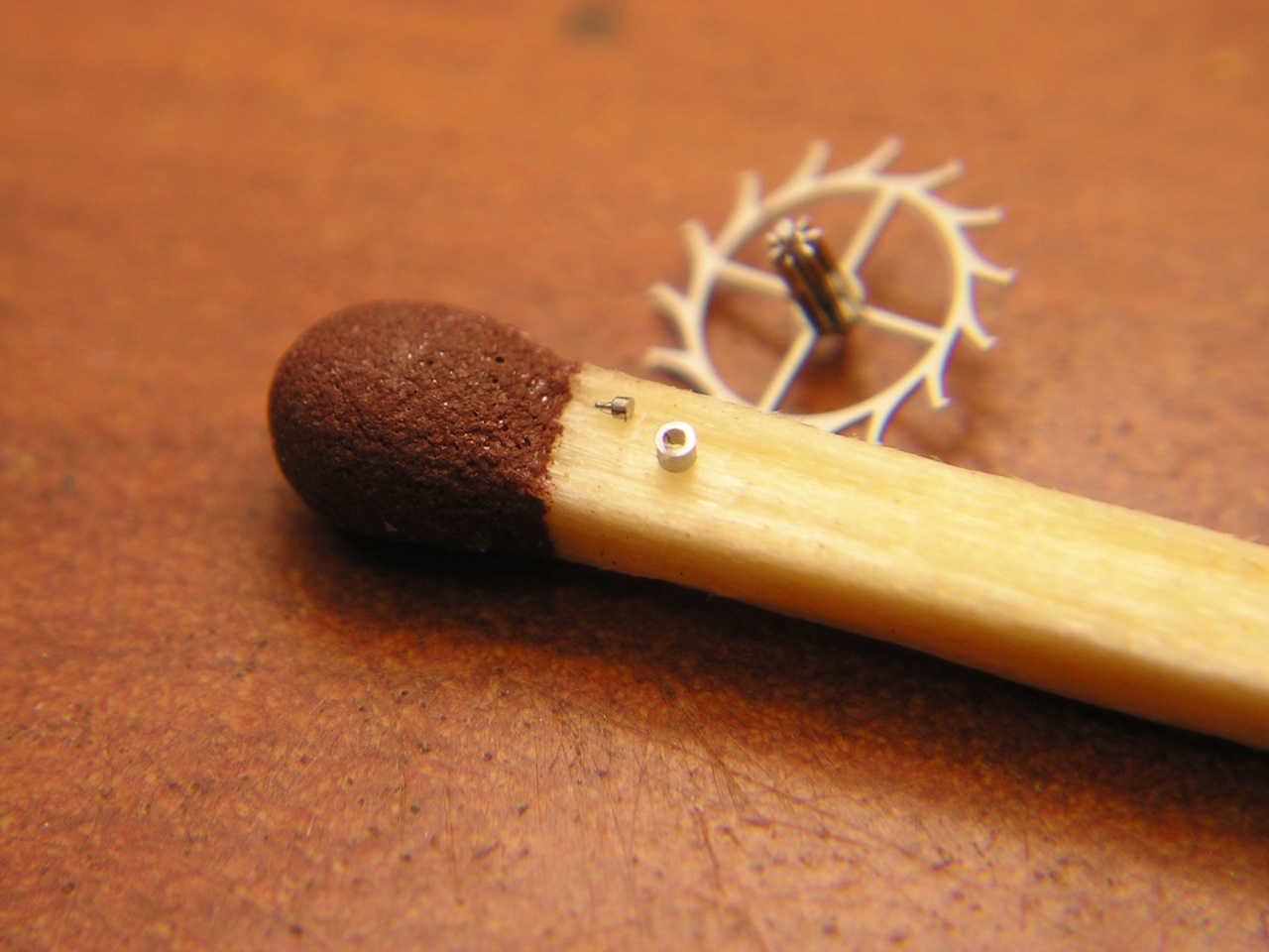

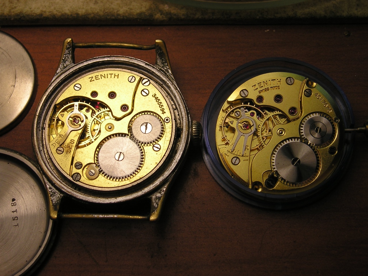

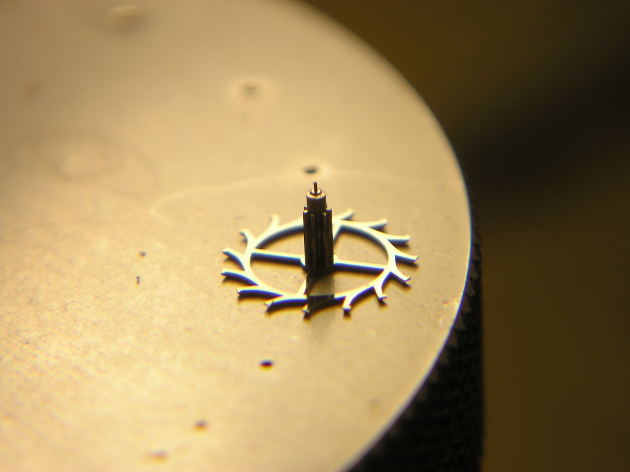

Вот к стати анкерное от Зенита, высота цилиндрической части для совмещения с тампоном между цапфой и трибом всего 0,52. Тоесть по 0,26 на каждую половинку.
Нашёл колёсико от советских часов (первый снимок), цапфа 0,1 и посадка 0,31 точно как мне нужно, не пришлось точить, только подогнать по длине.
К стати два зенита, один довоенный слева, второй современный справа, где и ремонтировалась ось.
Я не говорю что это просто, нужно постараться конечно, но так мне добится соосности горазно проще.

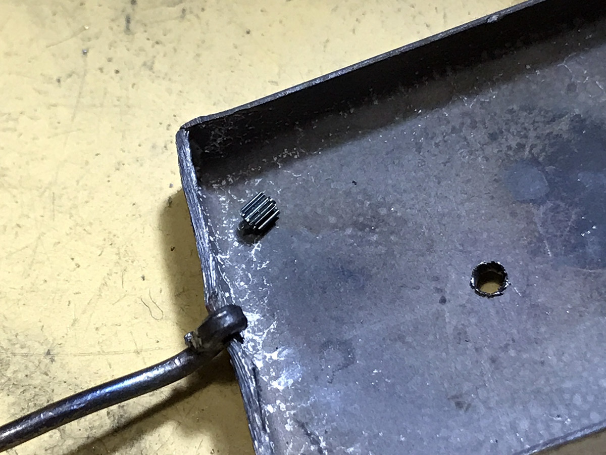

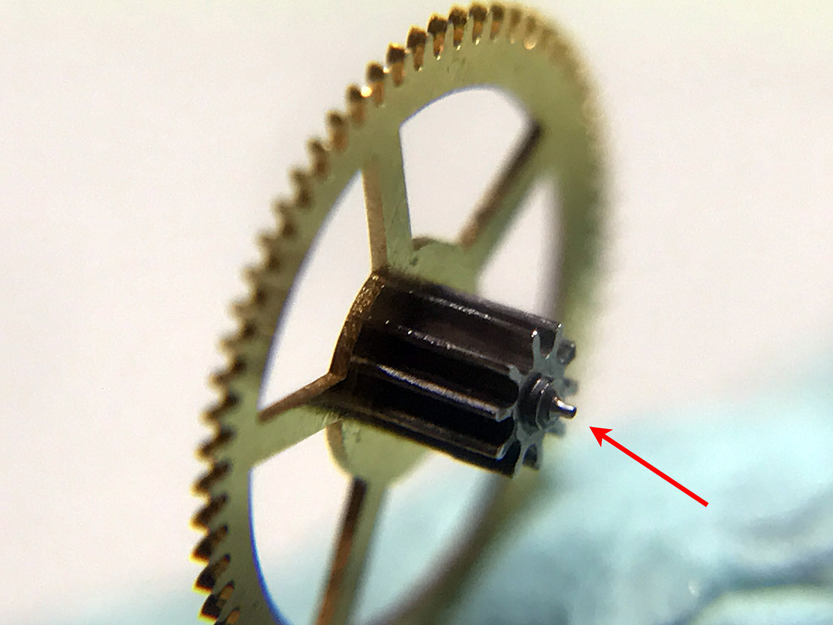

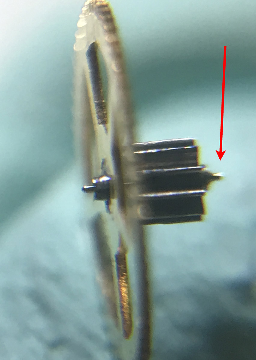

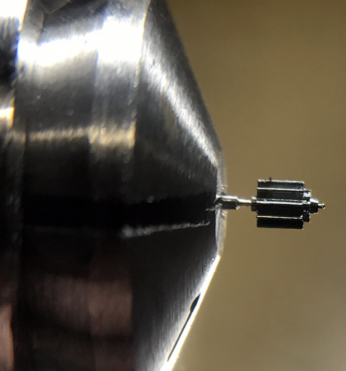

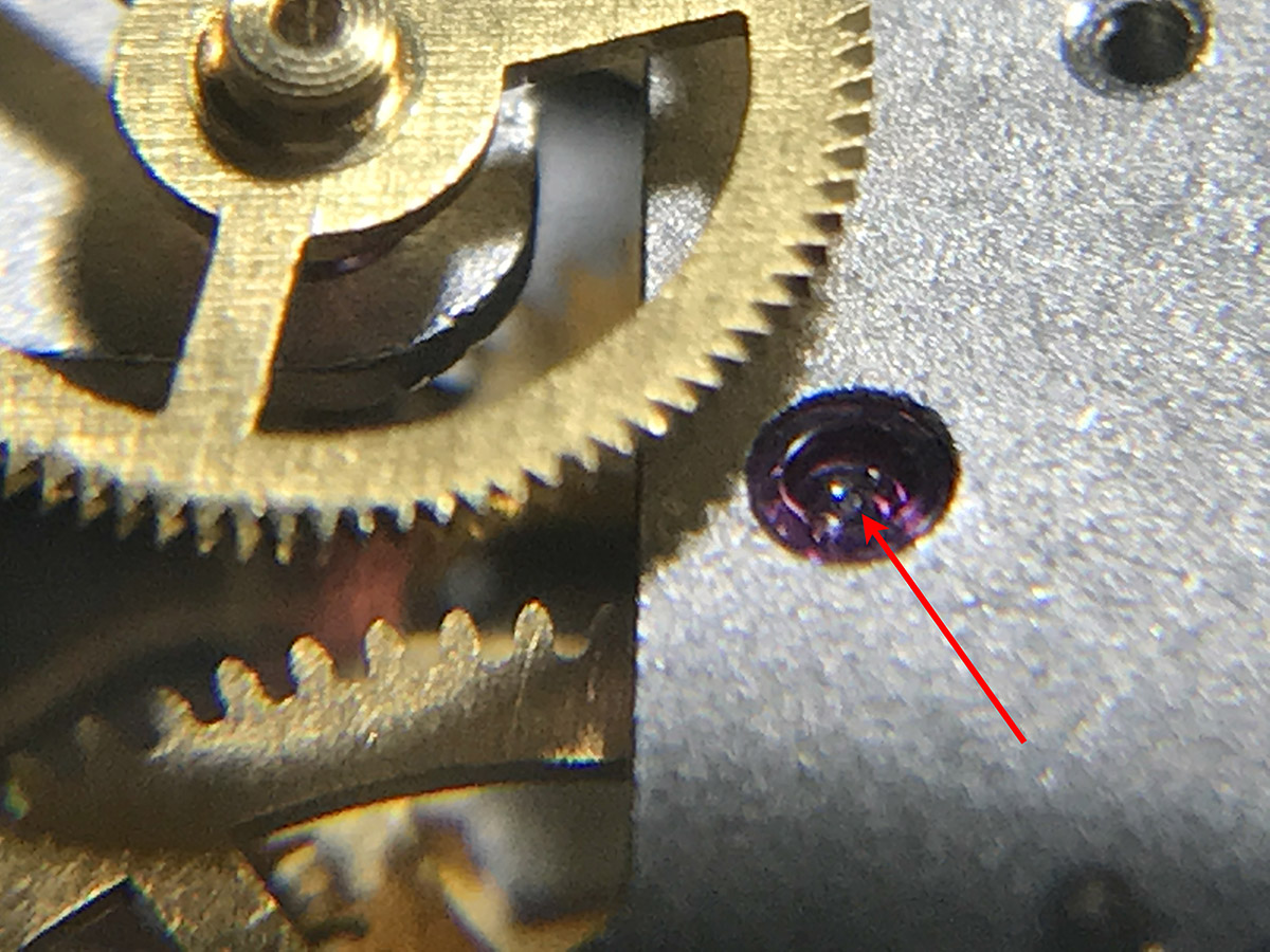

восстановление обломанной цапфы
3133, промежуточное колесо. вроде доноров немало, но зато мало опыта - нужно набираться.
поэтому решил просто отремонтировать это колесо.
суть такая: снимаю с оси полотно, отпускаю, засверливаю 0,15 мм в триб на токарном станке, затем точу заготовку 0,16 мм и запрессовываю ее в отверстие, после на станке же довожу новую цапфу до нужного размера, примеряя в камень.
затем закалка и полировка.
после устанавливаю полотно на место и в результате все прекрасно работает.
единственное, не хватает увеличения и не хватает резца правильного, чтобы сделать рез четко под 90 градусов.

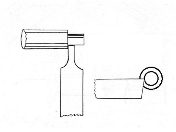

Сообщение от Anth Посмотреть сообщение
Антон,
Как же Вы точили, с ручным штихелем, или из суппорта?
В любом случае, Вам нужно узнать как резцы готовить, либо ручных или для суппорта.
С уважением, Душан
Штихелем
Сообщение от Душан Грујић Посмотреть сообщение
Антон,

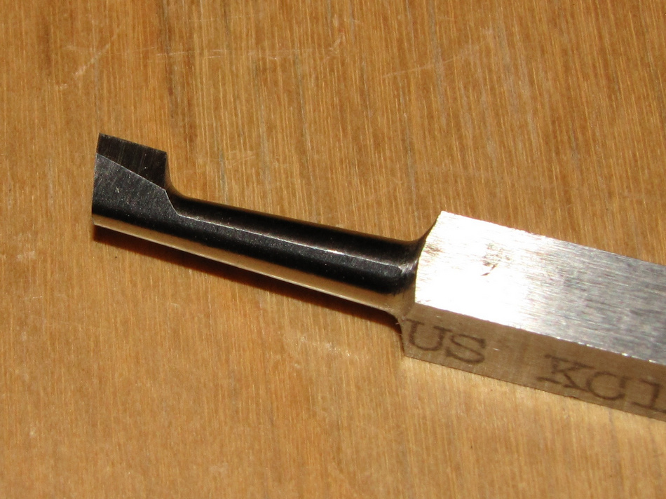

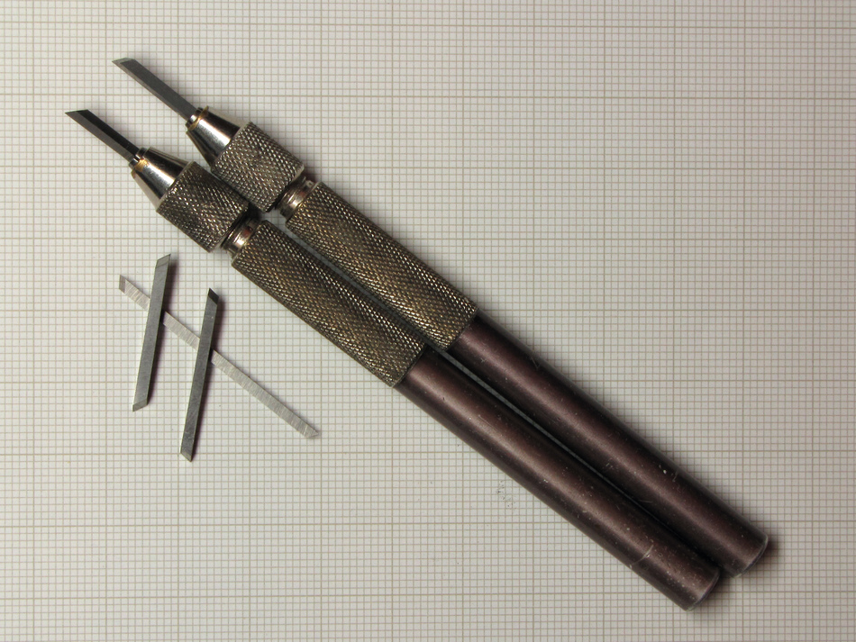

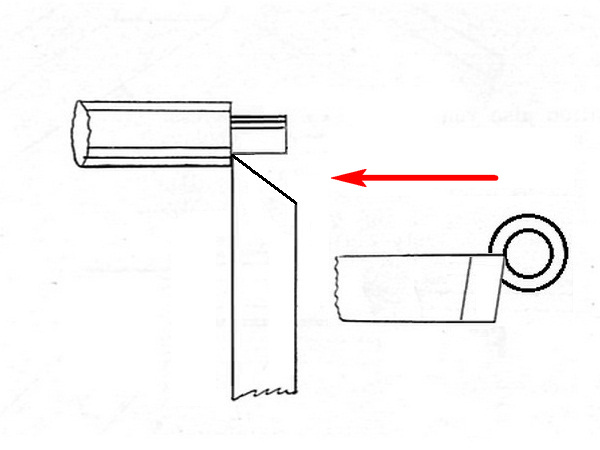

Вот, рисунки ниже показывают возможности. Нужно точить осторожно, чтобы верх штихеля не сломался.
Мне понять бы виды Резцов и размеры.
Размеры разные. У меня они все квадратного сечения 1,6 мм, из карбида вольфрама. Основной угол от 30 до 45 градусов, в зависимости от типа точения.
Посмотрите, нажмите здесь.
С уважением, Душан

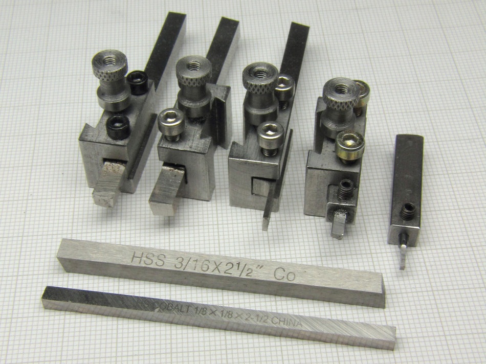

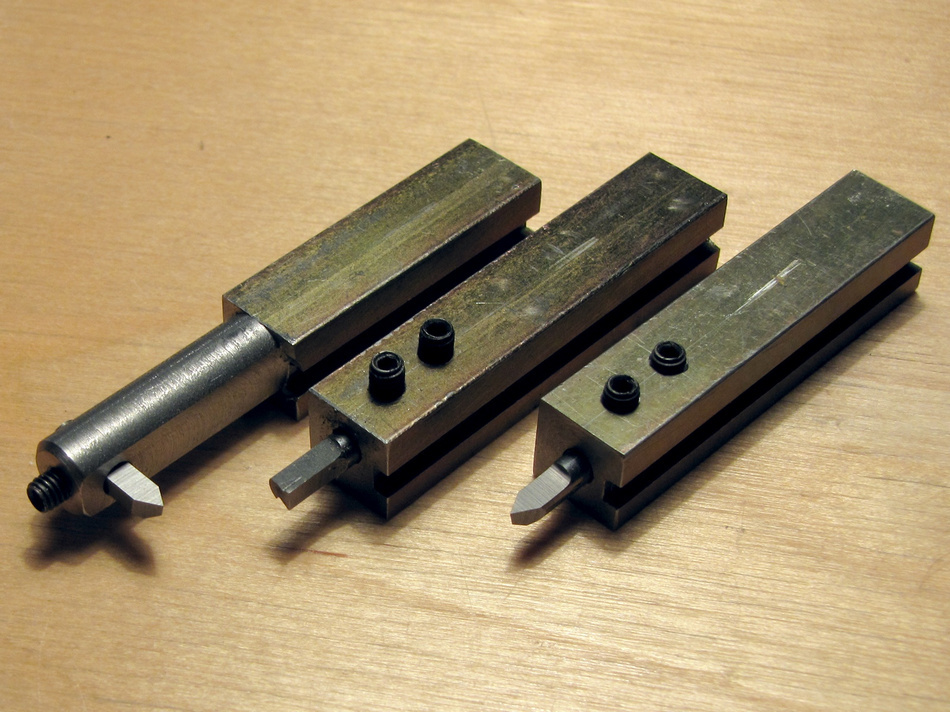

А где? В России, конечно! Но, только круглого сечения, в виде заготовок которые надо шлифовать чтоб получить квадратное сечение 1,6 мм.
Позвольте мне объяснить. В настоящее время можно найти где купить штихели 1,6 мм только из быстрорежущей стали. Кстати, одна британская компания будет делать заготовки на заказ, но стоимость очень высока. Весь мой набор устройств для шлифовки ручных штихелей, является изготовленным из подготовленных 1/16" (~1,6 мм) заготовок квадратного сечения. Это потому что они из периода перед введением метрикации в Великобритании, или они из США. Причем, в течении многих лет, я привык использовать тонкие штихели, и не могу легко переходить на штихели больших размеров, это для меня просто не природно.
Для личного удобства, и легкости точения, я приобрел шлифовальный станок Alexander 2CG, которым я шлифую резцы всех типов из карбида вольфрама 3,0 мм круглого сечения, как для точить руками с подручником, так для точить из суппорта.

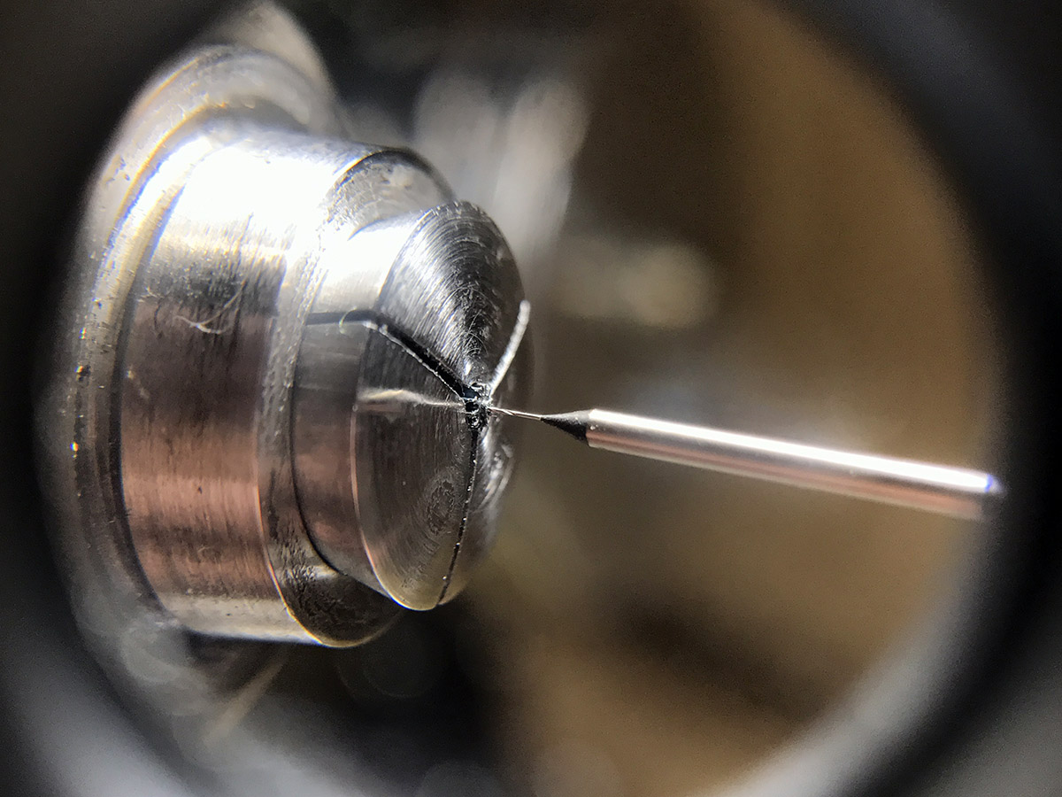

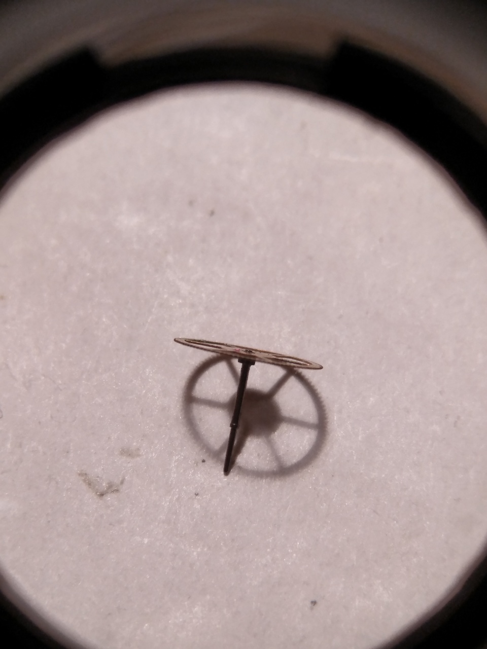

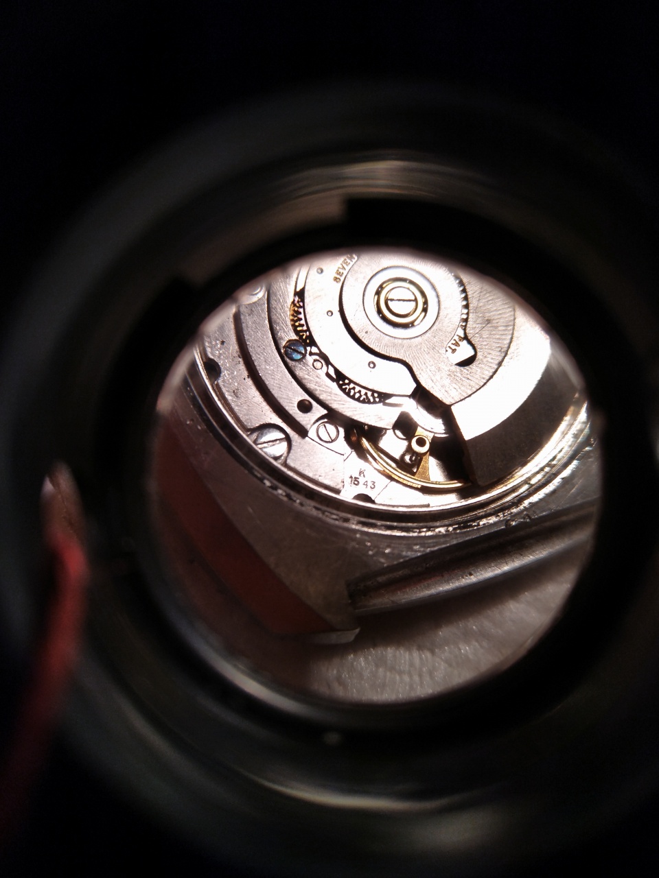

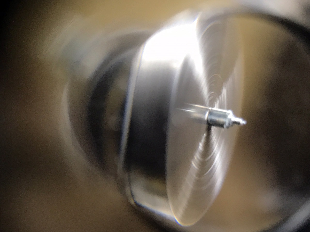

добрый вечер! какая хорошая тема, спасибо! вот, какой вопрос у меня.
сегодня, первый раз, засверлил ось баланса, на станке. ось от карманного Лонжина. хочу восстановить акс, старым военным способом), вставив имплант. показав работу старшему товарищу по опыту, получил по шее!! т.к., снял обод баланса... все? нельзя ничего сделать?
Добрый вечер!
Ося для часов Longines вообще не дефицит, но надо узнать калибр, в этом случае я мог бы помочь Вам сказав где будет можно купить замену.

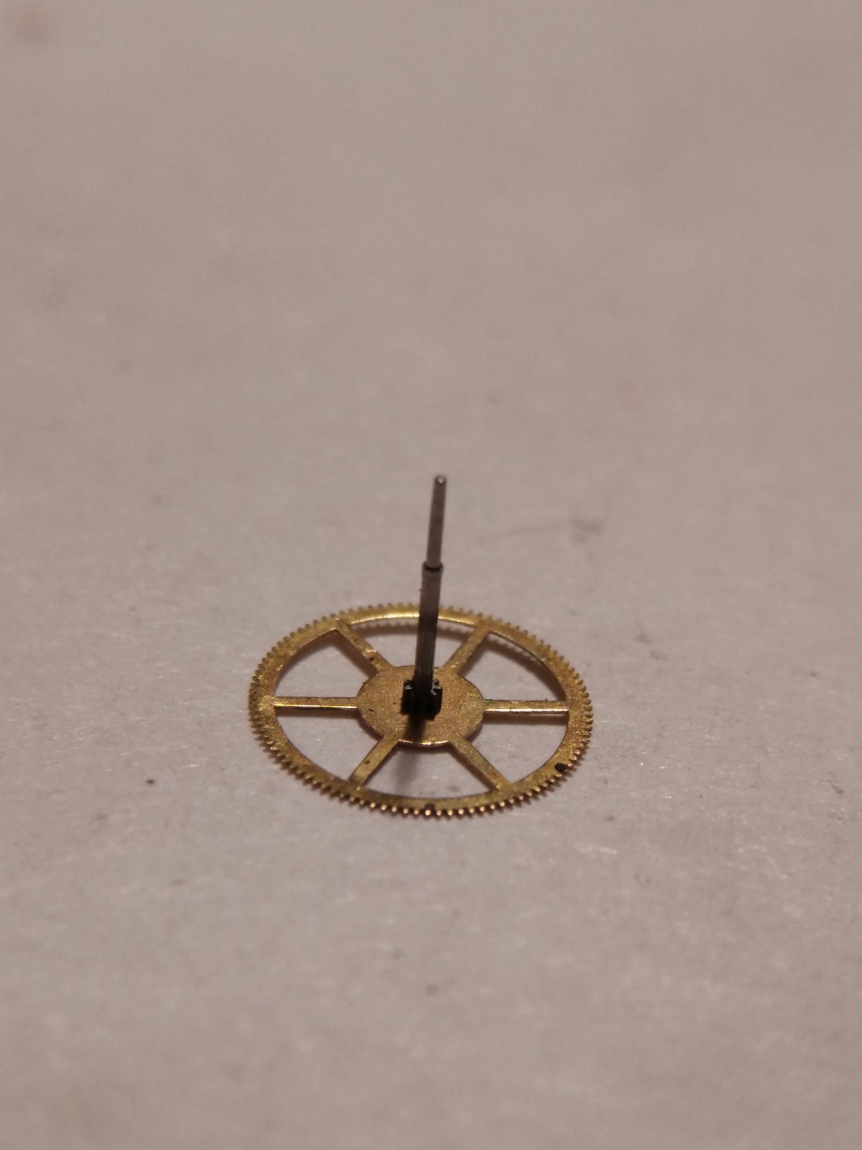

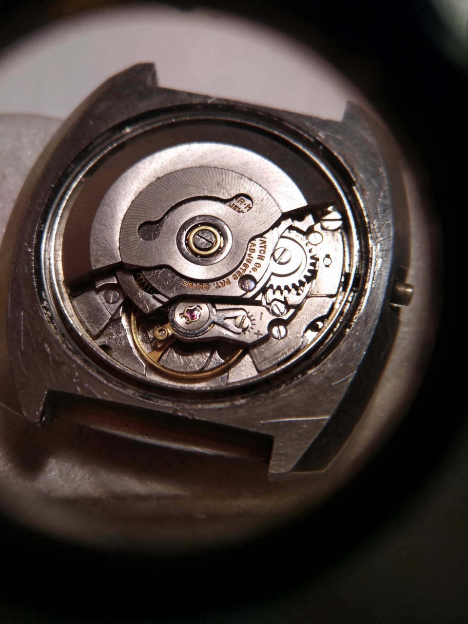

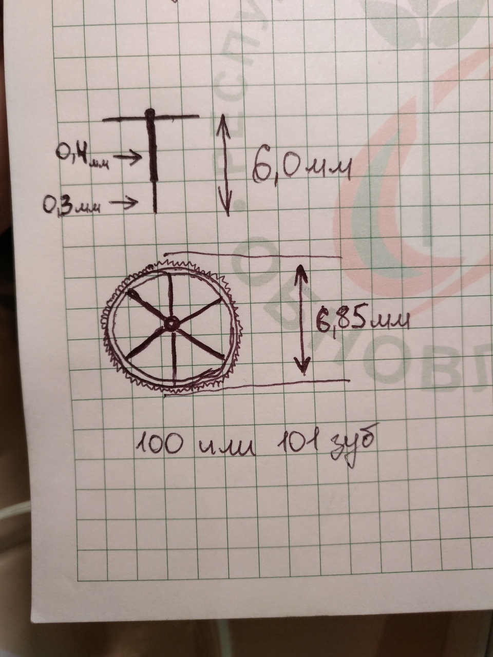

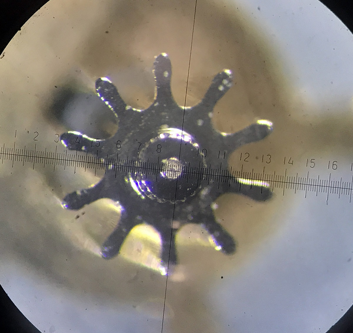

Здравствуйте Душан,подскажите пожалуйста секундное колесо от ETA 2824 подойдет ли к этому механизму?у родного колеса сломана цапфа часовщики мне говорят что надо колесо искать наверно не хотят сверлить цапфу,а родное колесо найти не могу
размеры примерно такие,может не точно мерил штангель циркулем
