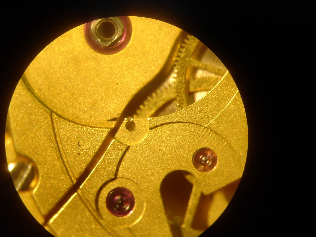

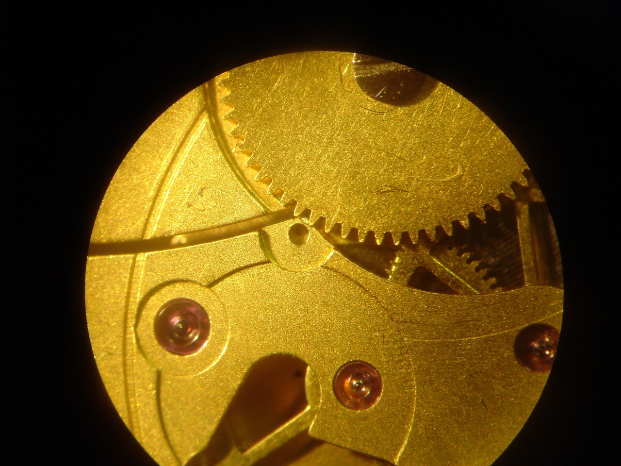

Недавний пример поломки барабанного колеса на SW200. Почему-то мост ангренажа поднялся выше моста барабана. Барабанное колесо "фрезеровало" его, пока не полетели зубья...
На левом фото стоит колесо уже от 2824. Оно полностью подходит для SW200.

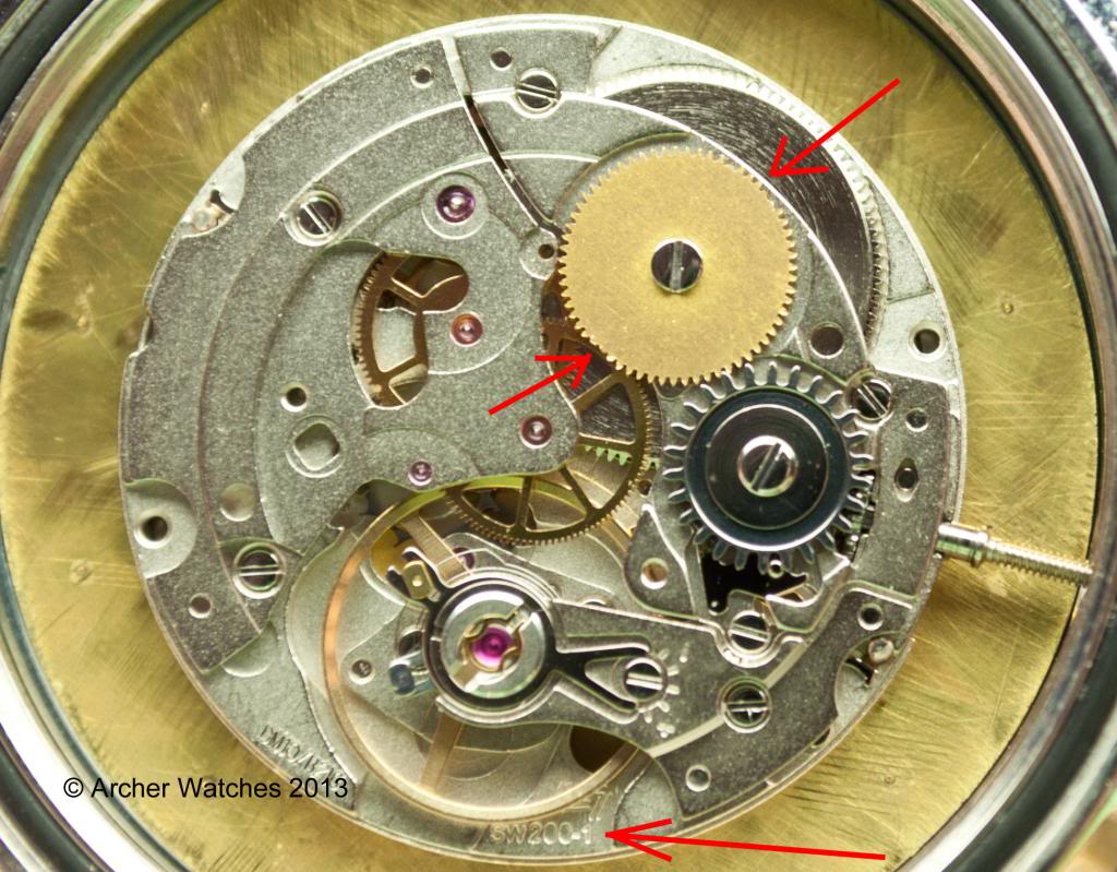

Сообщение от Lentyay Посмотреть сообщение
На новых версиях Селлиты может и подойдет, на старых не подходит. Без автоподзавода работать будет, ставим автоподзавод и сразу клинит. Замена колес автоподзавода от Еты не поможет.

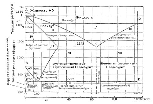

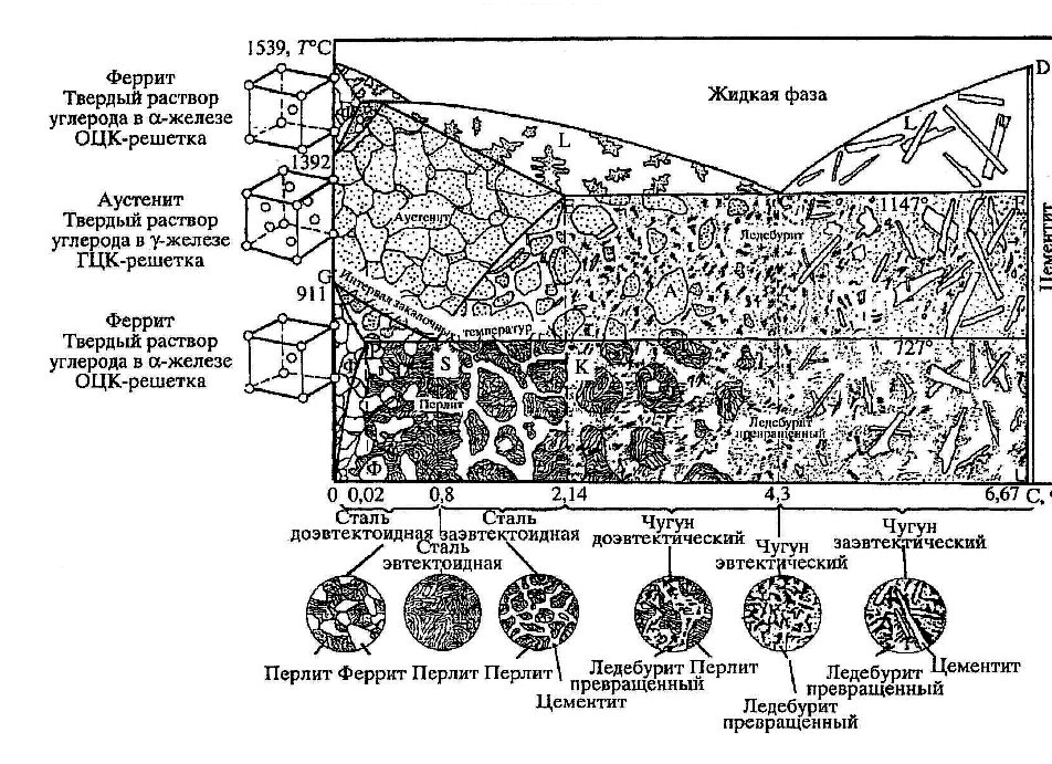

Все здесь ... что резец. что шестеренка с зубчатым колесом....
