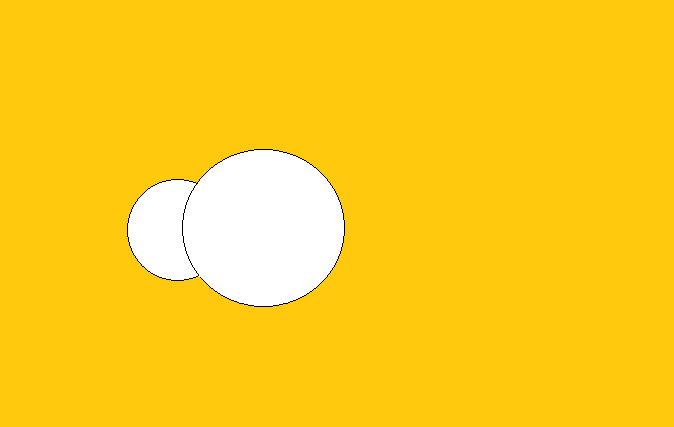

Сообщение от 4MASTER Посмотреть сообщение
Вложение 1053328
Опишите технологию засверливания отверстия под фтулку , в отверстие с такои выработкои!
Кстате, с такой выработкои кернить бестолку ...

Идея с направляюшим отверстием , ну как плохонький вариант наверно поидет. Слабость засверливания под втулку , это уход сверла от центра родного отверстия ... Проконтроливовать это невозможно .... если ось отверстия сместилась , то все часы загублены. Я убераю выработку не в коем случае не трогаю заднюю половину отверстия.
Если выработка большая как на рисунке , то делаю так. Засверливаю в месте выработки , ставлю брозовую заклепку и немного выправляю отверстие..

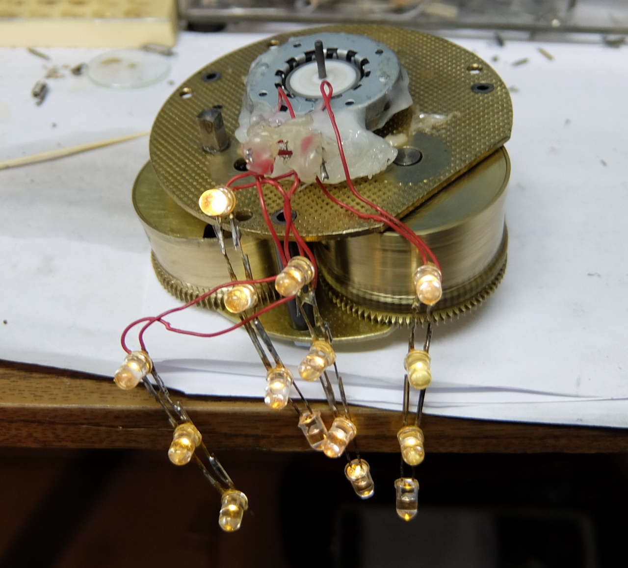

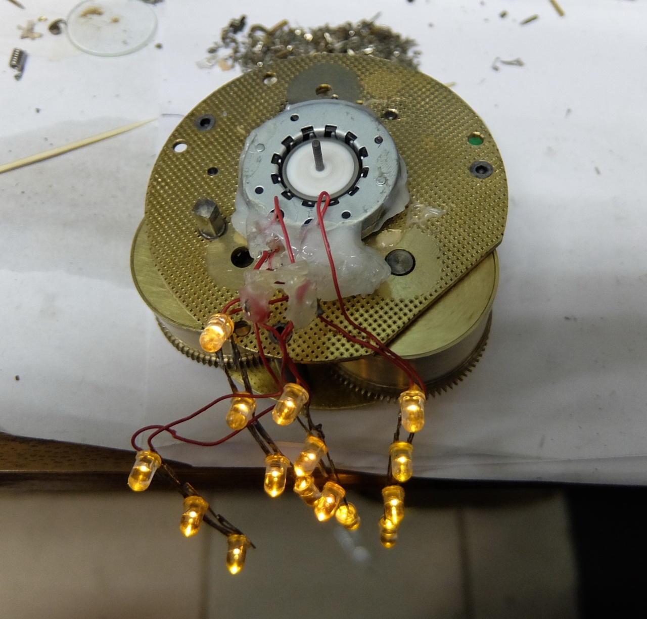

Весна это как конструктор, делай всё что угодно с ней, можно не только футора ставить но и пары передвигать)) благо конструкция механизма всё позволяет делать))) Для увеличение хода ставлю второй барабан (последовательно) И "Весна" ходит прекрасно в два раза дольше)))) А недавно вообще динаму к "Весне" подключил)))) пускай ещё и светиться)))
"""Опишите технологию засверливания отверстия под фтулку , в отверстие с такои выработкои!
Кстате, с такой выработкои кернить бестолку ...""
если отверстие сильно разбито то я просто заделываю вставкой и отмечаю новое место и высверливаю. тут всё просто.. Главное соблюдать соосность платин..

Центровочное сверло не уведет. Главное - правильно центр найти, а отверстие будет там, где нашли центр. Отбортовка износа - дело на раз-два, потом материал становится тоньше, рыхлее, износ идет много быстрее. Втулка - отличное решение при ремонте.

Есть 2 различные подхода при сверлении и ставление втулок.
1. Сверление отверстия без сохранение центра. Потом заклепка пробки и сверление нового отверстия так, что оно было на правильном месте, что не значит именно в центр пробки. Центр определяется циркулем или так, как Душан показывал при помоши "изповедника", или если вообще не знаем где был центр из за прежних бездарных попытков - при помощи Depting Tool (прибор для определения зубчатого зацепления).
2. Сверление точно по ценр, где он должен быть, и посадка втулки, в которой отверстие уже готово и центрично относительно ее внешний диаметр. В таком случае втулку заклепывать нельзя, она должна крепится на тугой посадке или как крайной меры ее можно припаять.
В обе случаях нужно отверстие обработать разверткой и воронилом под размер цапфы и сделать мсленку.
То, что показано в пост #43 мне никак не нравится.
В молодости я делал всякие глупости, меня никто не учил и не показывал как нельзя делать... Очень давно не пытаюсь кернить или стягивать отверстия если возможно поставить втулку.
