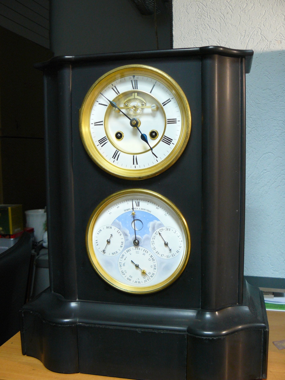

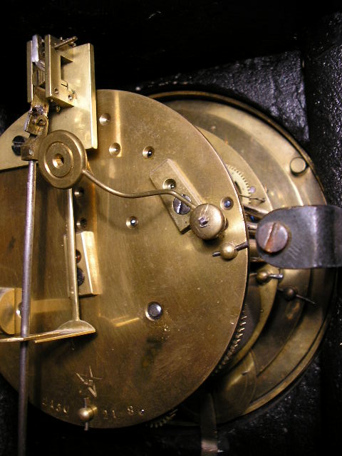

A. Brocot с вечником: возрождение

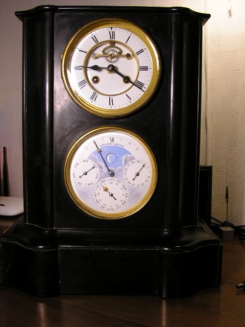

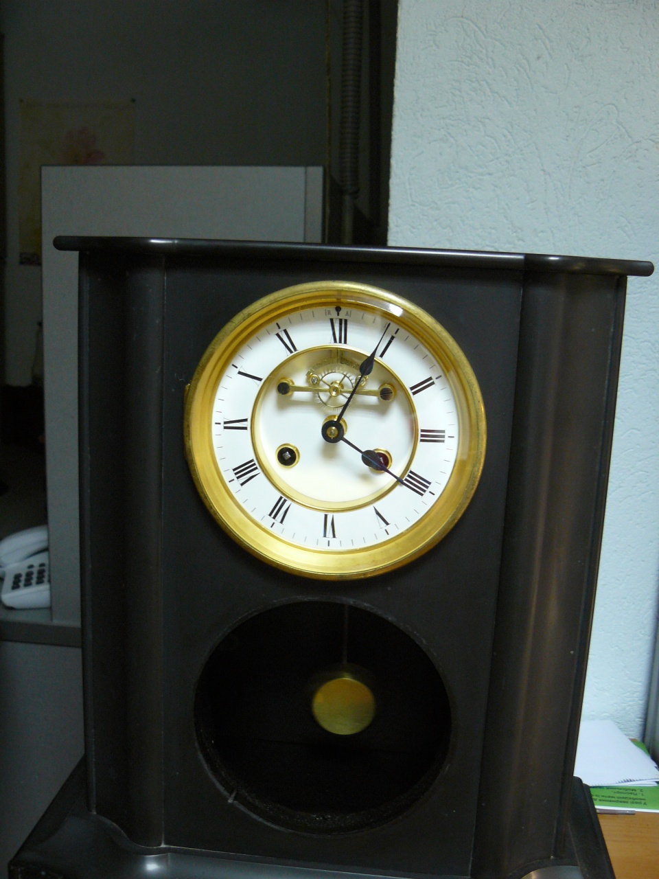

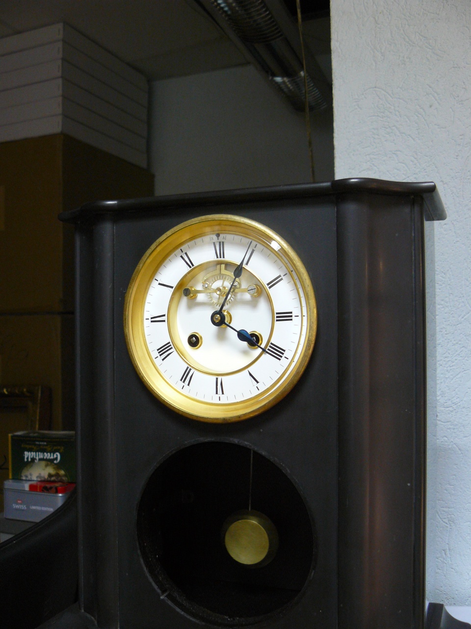

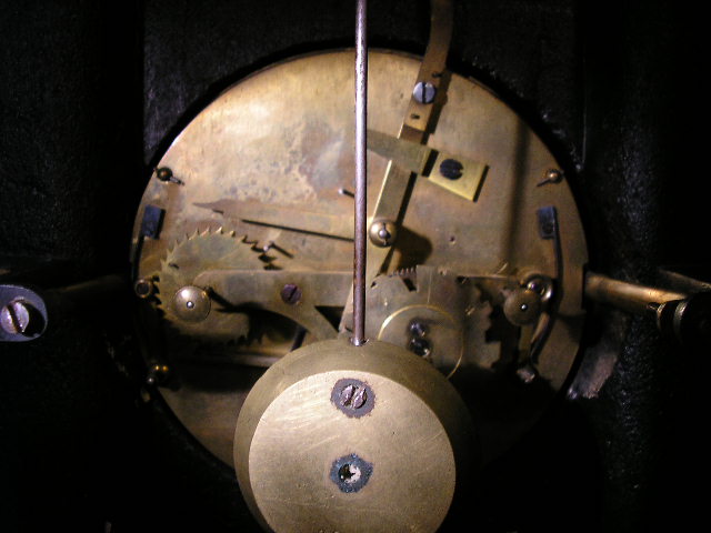

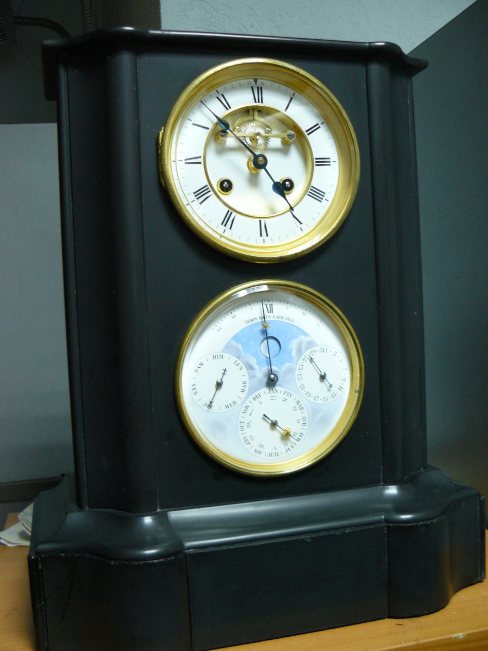

многим наверное было бы интересно узнать судьбу этих часов из поста 745
т.к. я имел небольшой опыт с наручными вечниками IWC и Улисс Нардин, то взялся привести в порядок эти часы
несколько фото состояния "до":

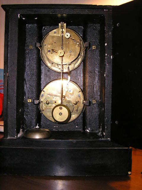

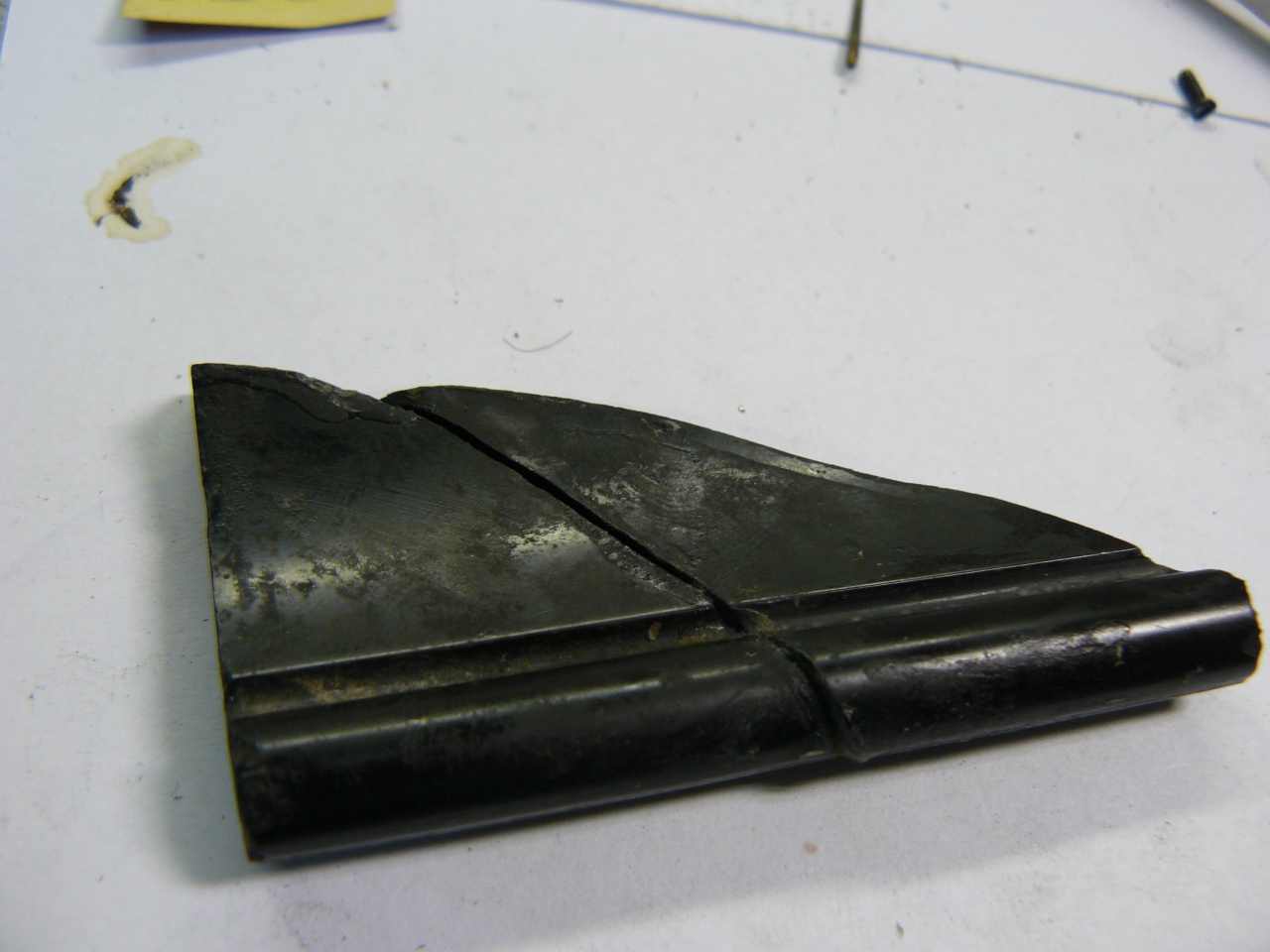

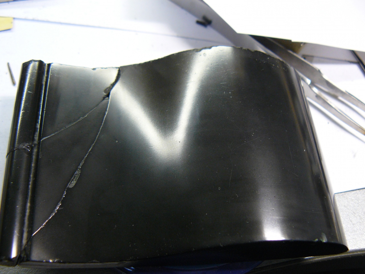

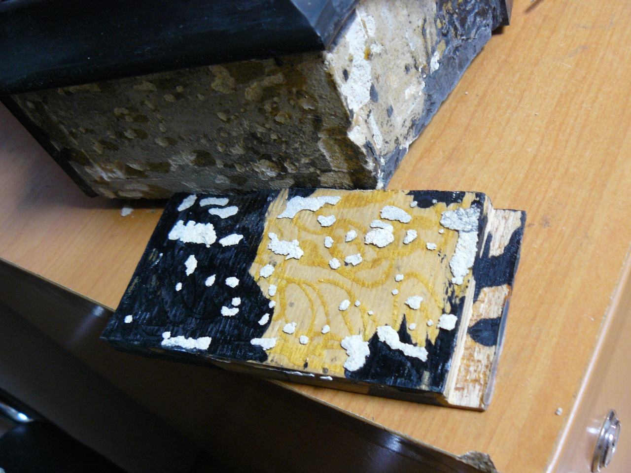

фото не передают всех проблем, в частности проблем с корпусом в нижней части, сегменты камня волнообразного профиля были приклеены неровно, и их пришлось отдирать, счищать клей и приклеивать назад ровно
один сегмент был раскрошен на несколько кусочков, которые так же были склеены очень грубо
а прямоугольный сегмент был когда-то утерян и заменен фанерной дощечкой
здесь я очистил осколки от старого клея и приклеил их к сегменту

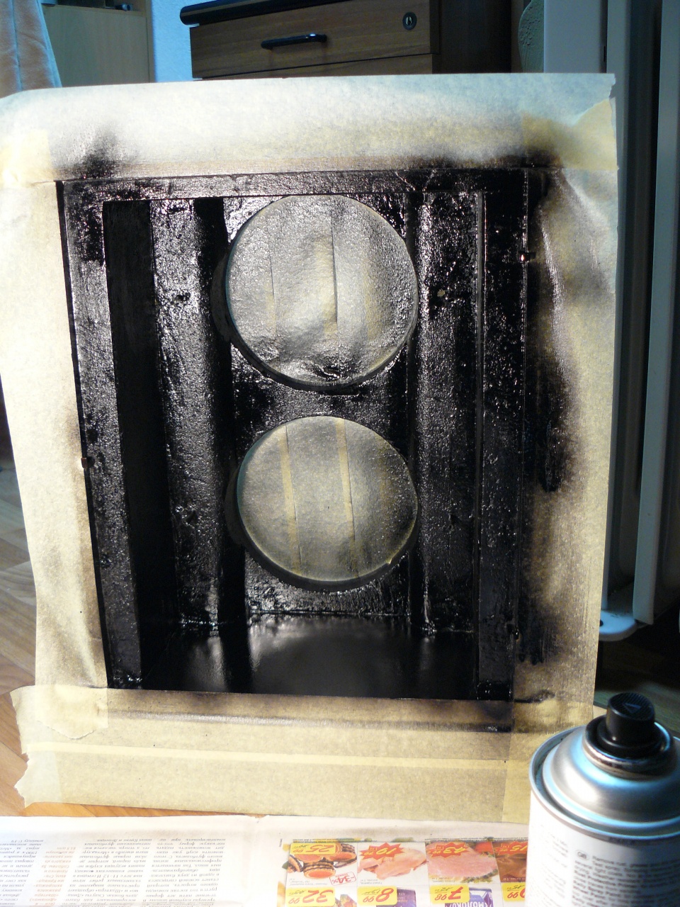

покраска корпуса изнутри
к сожалению, в нашем селе никто не смог вырезать пластину из сланца точного размера и толщины, поэтому утерянный сегмент был заменен вырезанным в размер кусочком черной кафельной плитки, торцы которой были покрашены черной краской из баллончика
получилось довольно аккуратно, жаль нет фото

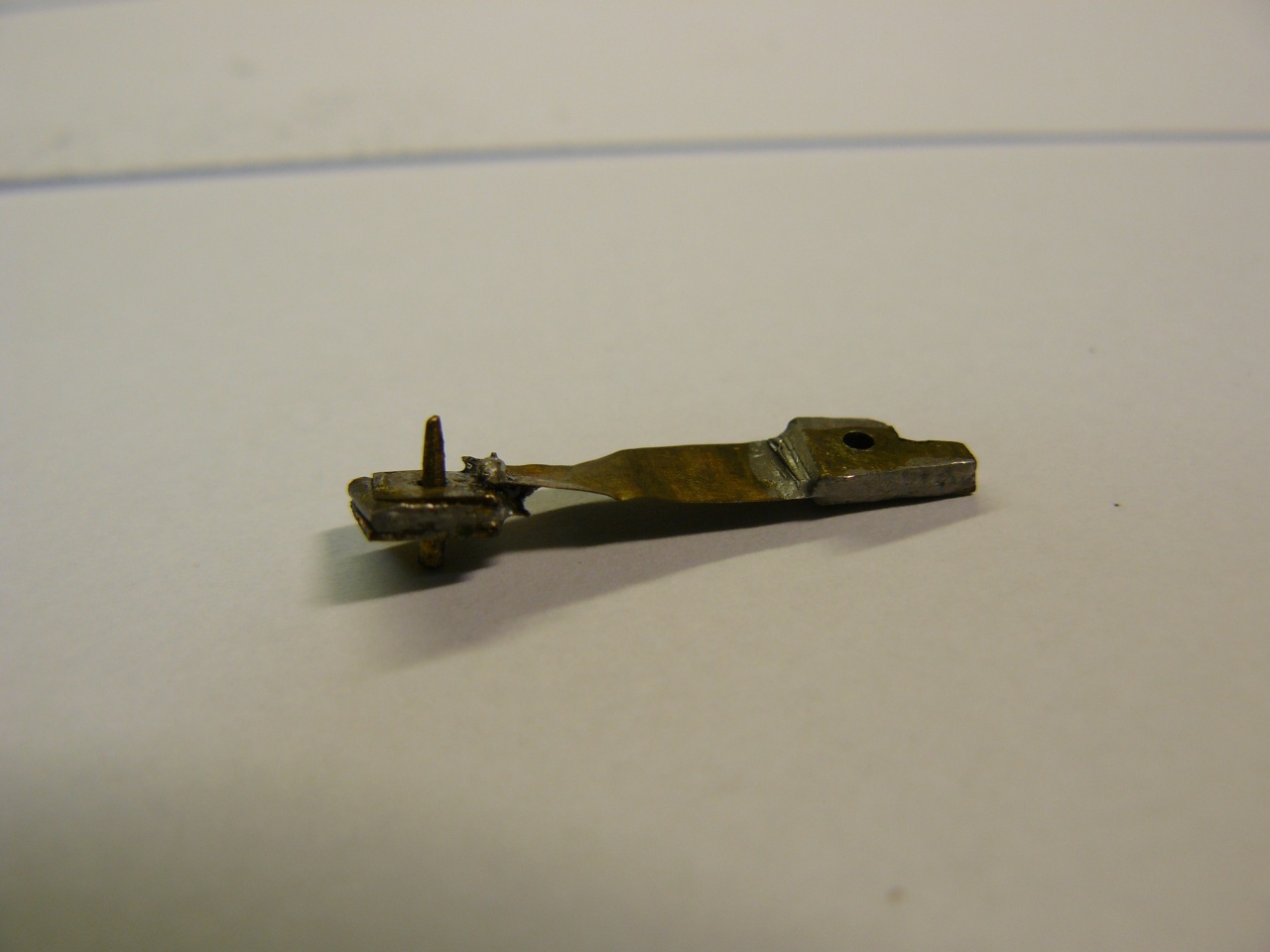

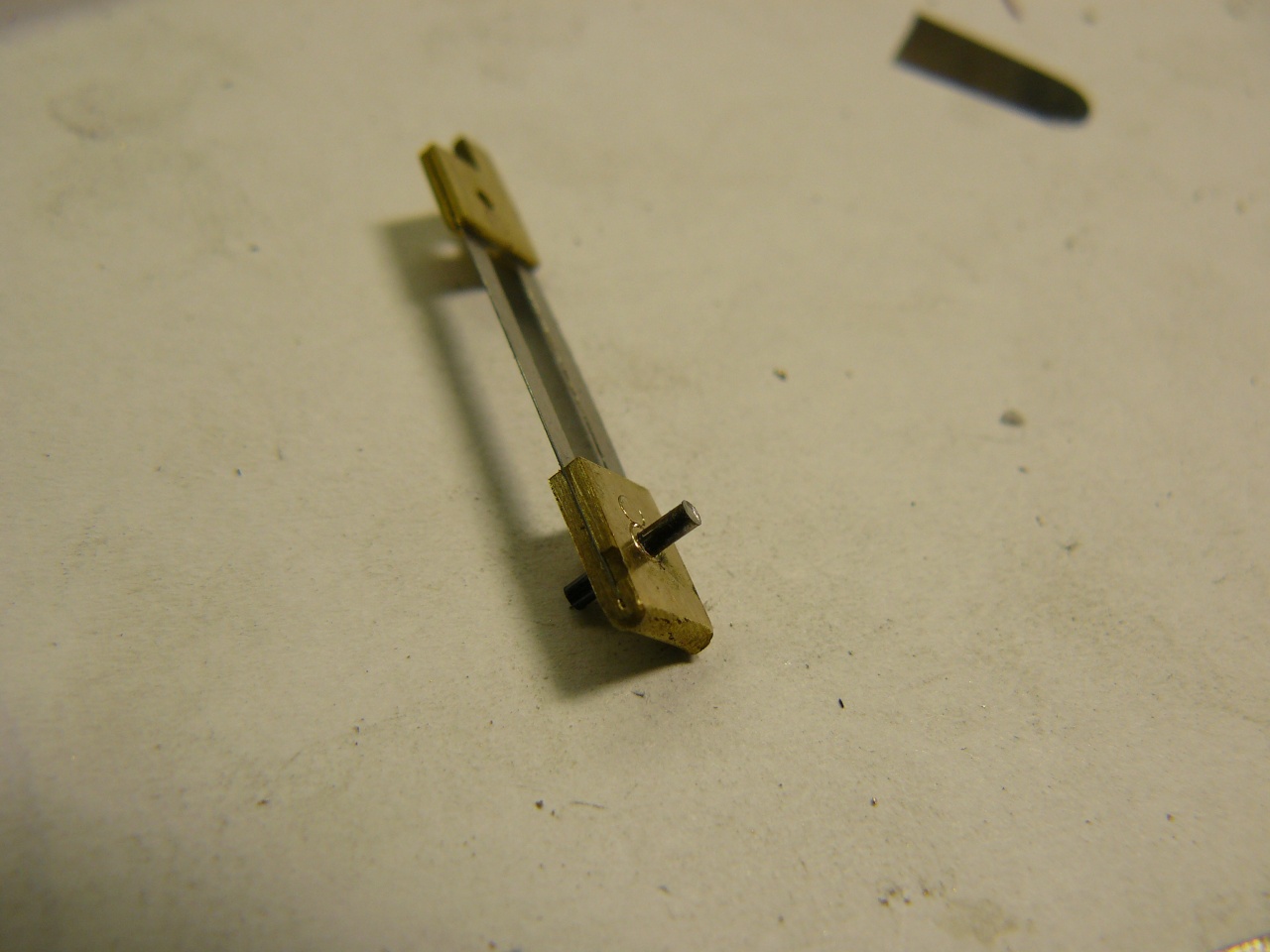

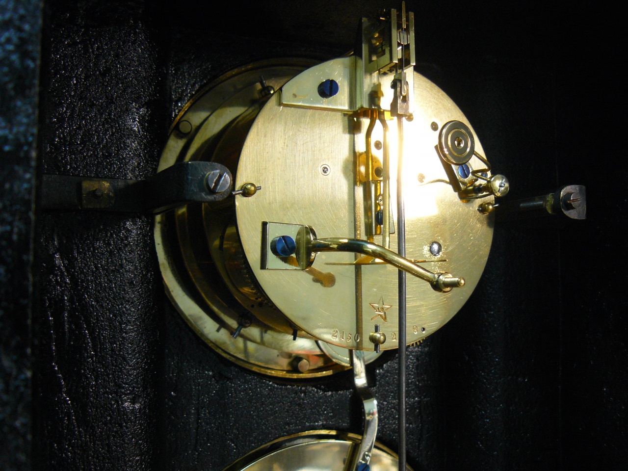

переходим к механической части:
сломанный пендельфедер - классика жанра

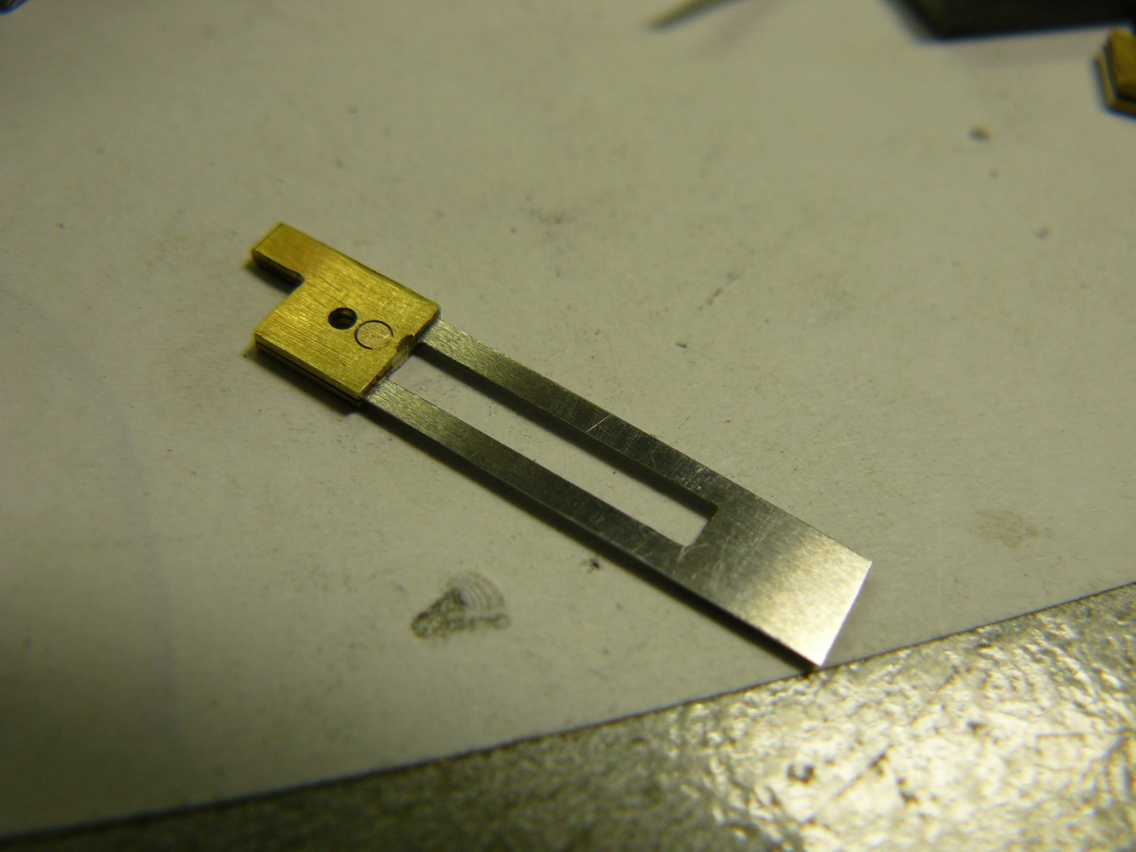

был изготовлен новый пендельфедер из щупа

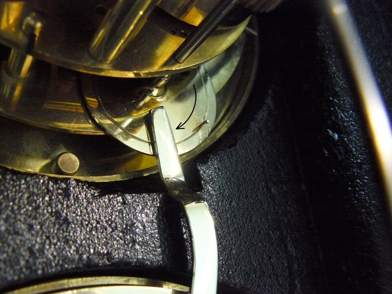

испытание нового подвеса на "виляние"

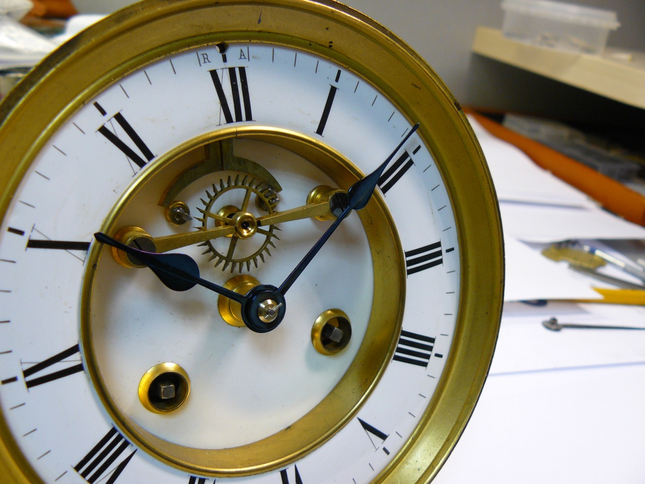

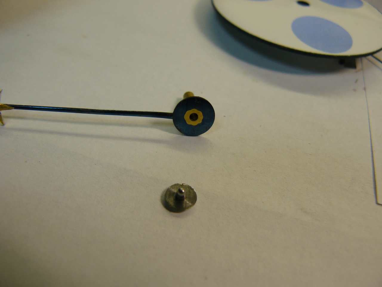

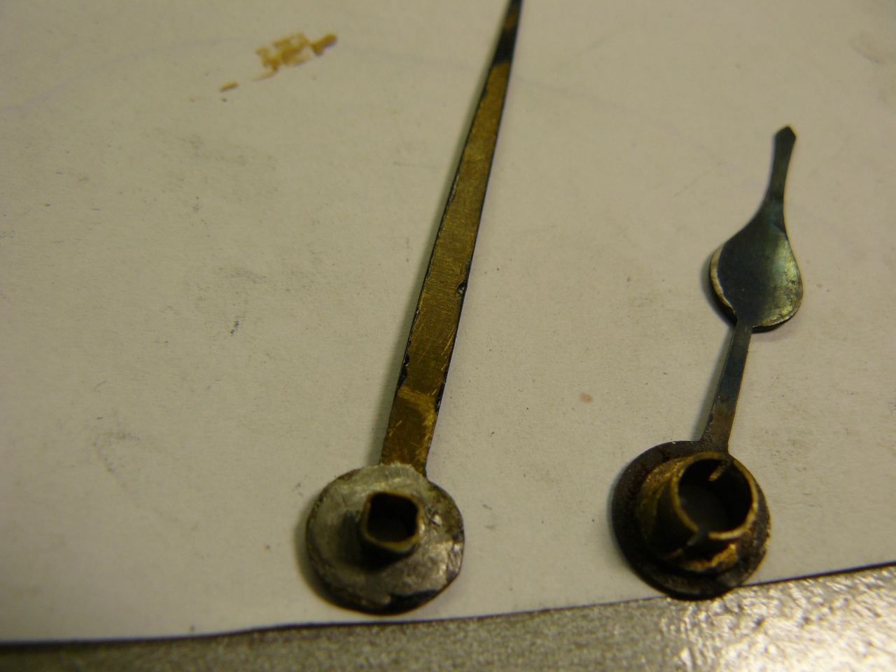

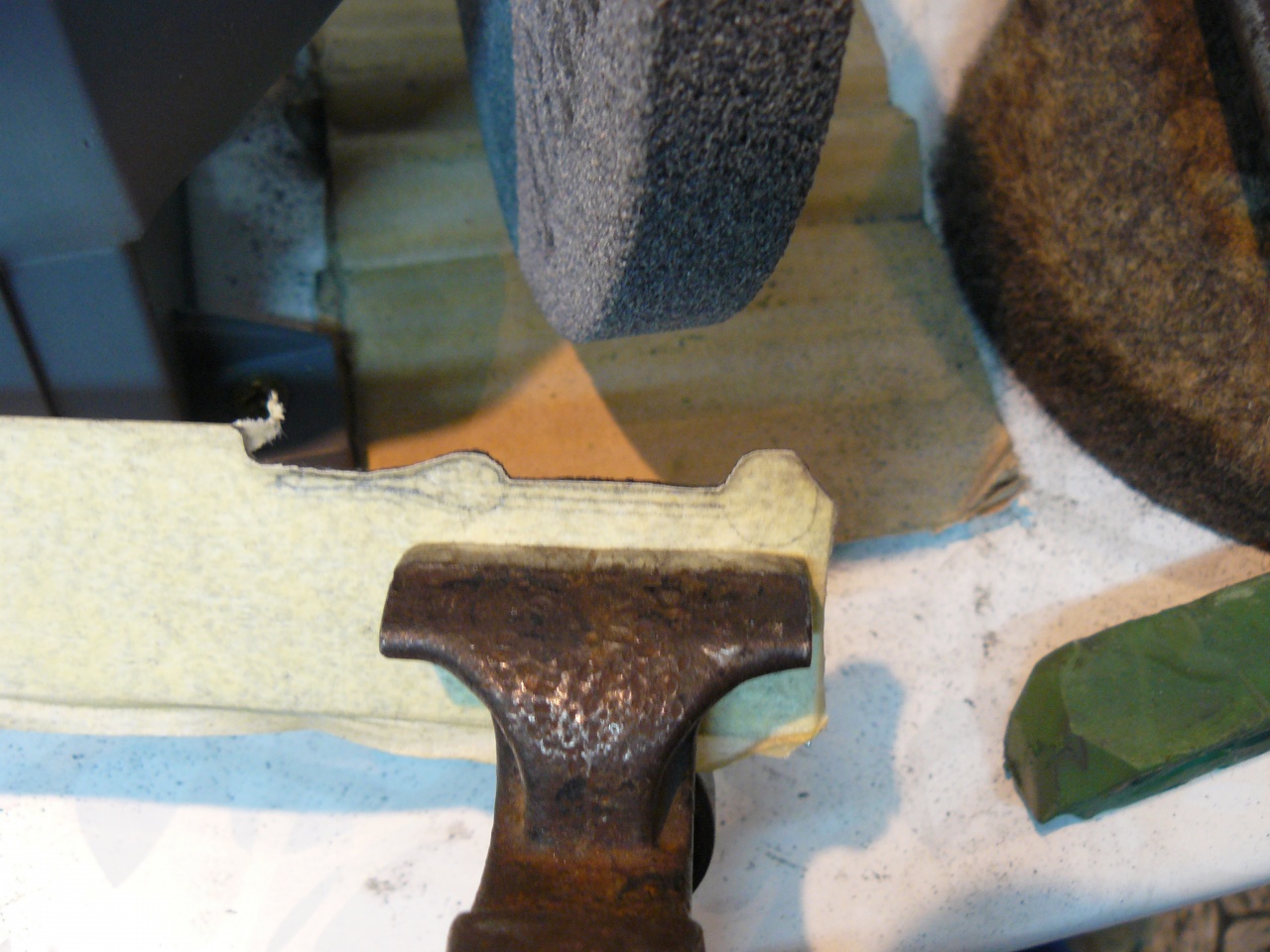

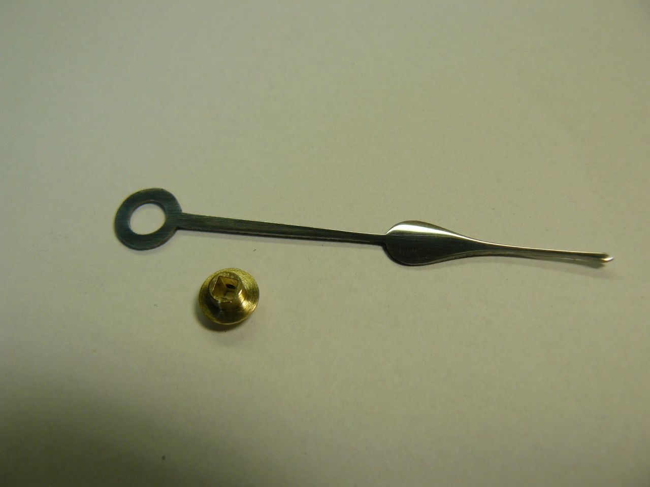

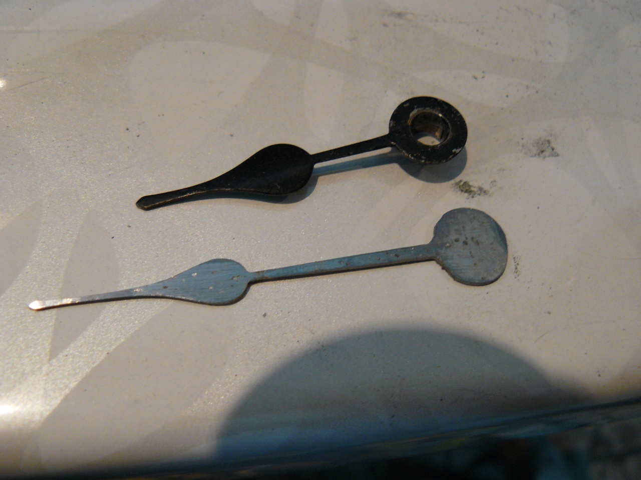

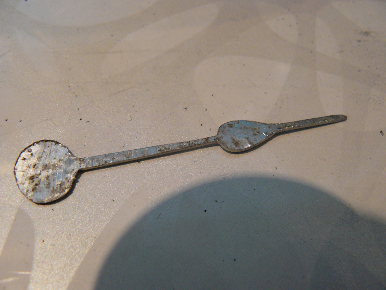

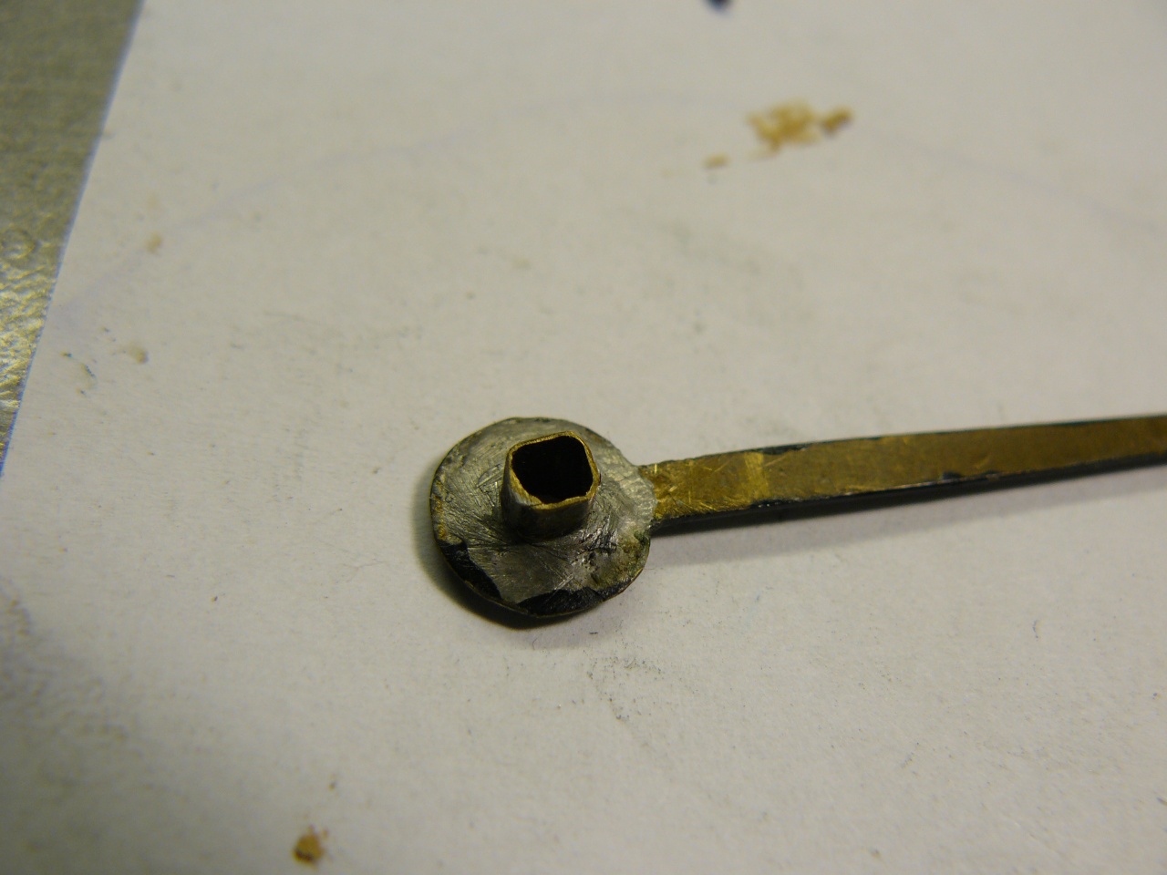

стрелки тоже в плачевном состоянии, причем минутная - самодельная

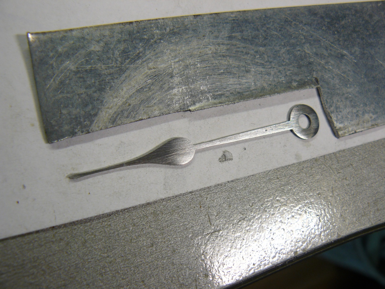

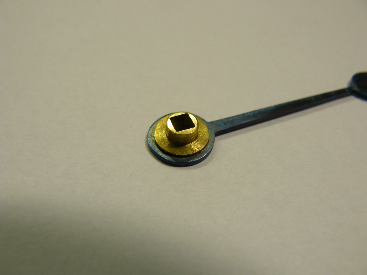

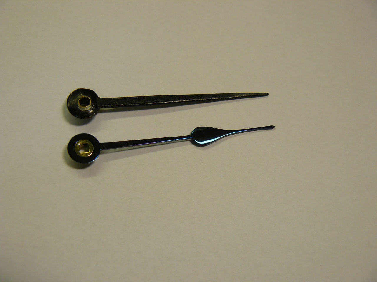

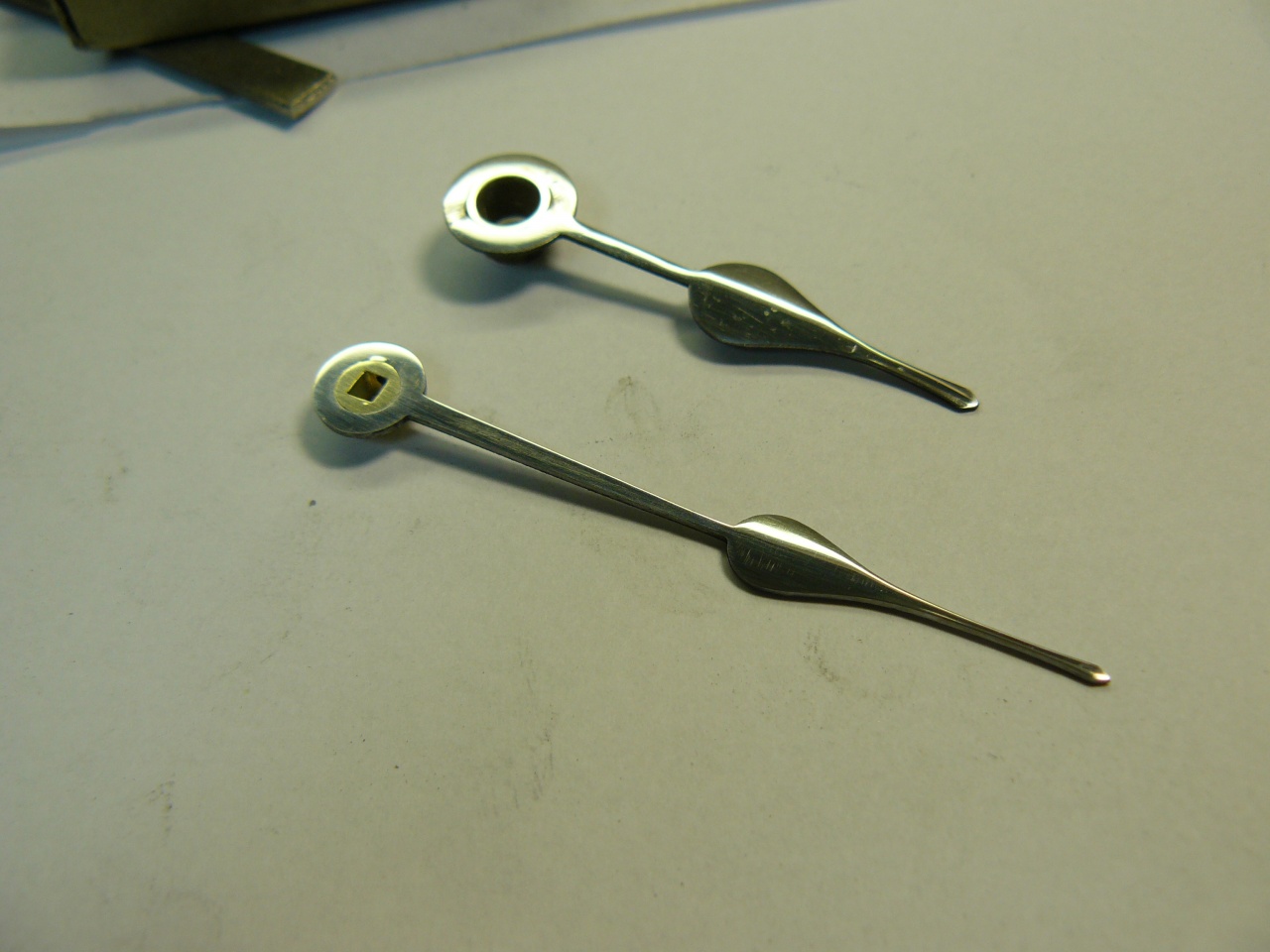

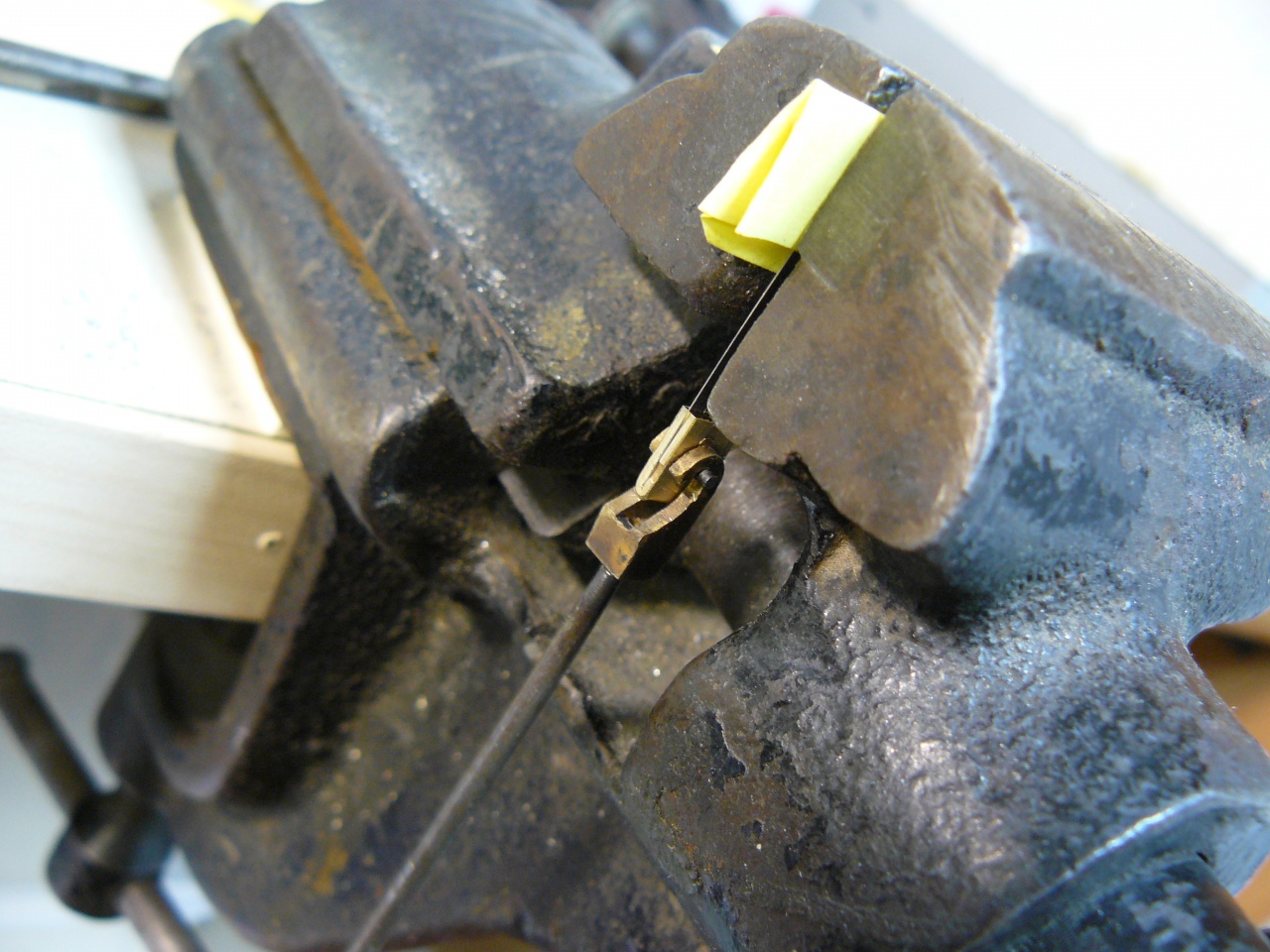

я решил заменить самодельную минутную стрелку самодельной стрелкой своего изготовления, сделанной по образцу часовой (подробнее ТУТ)

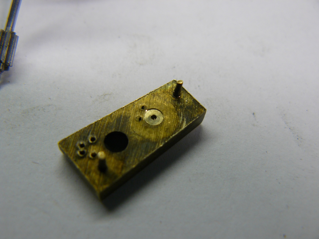

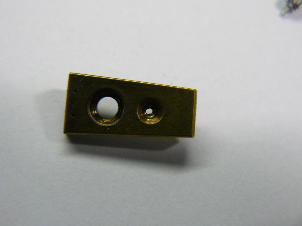

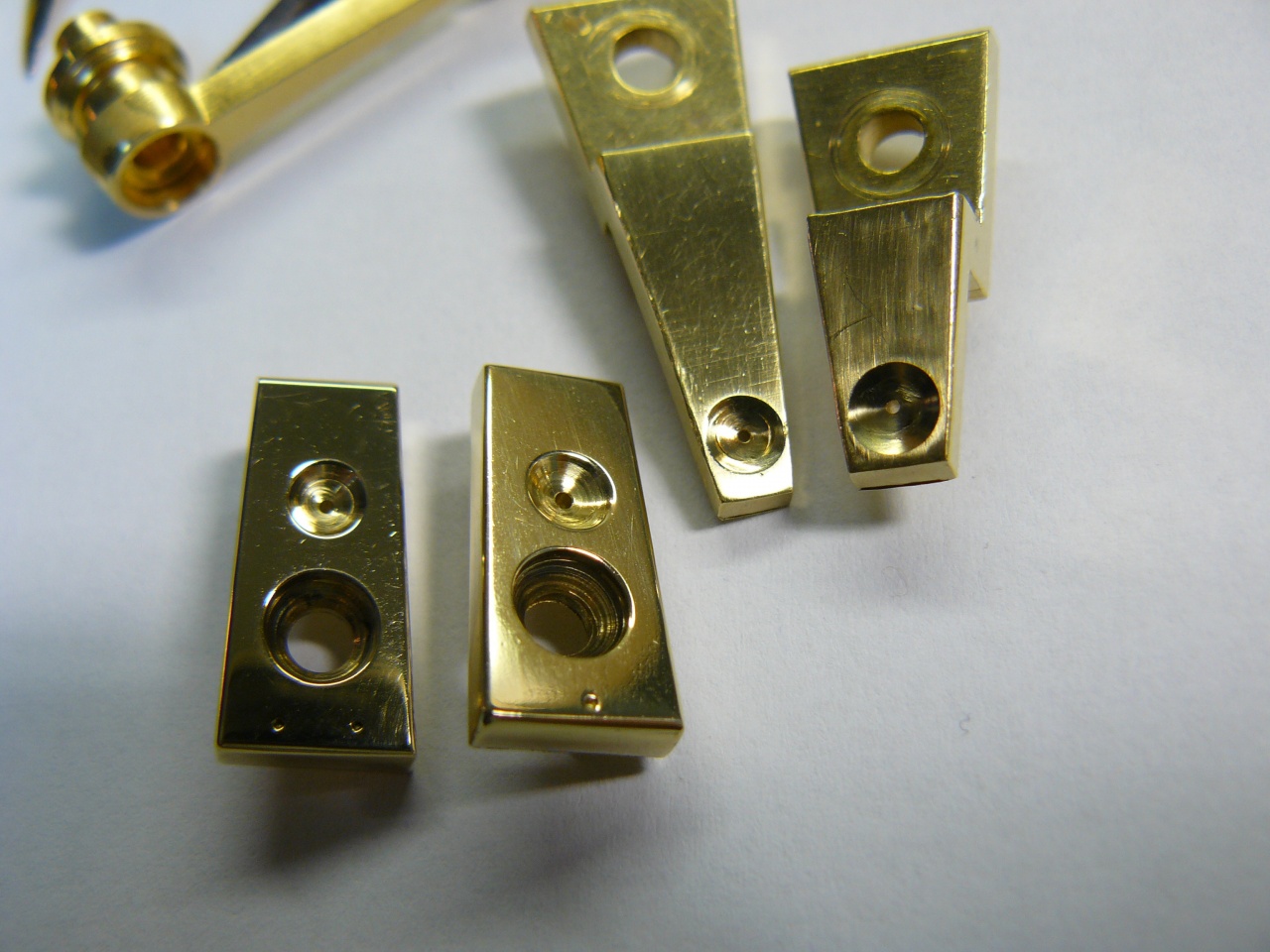

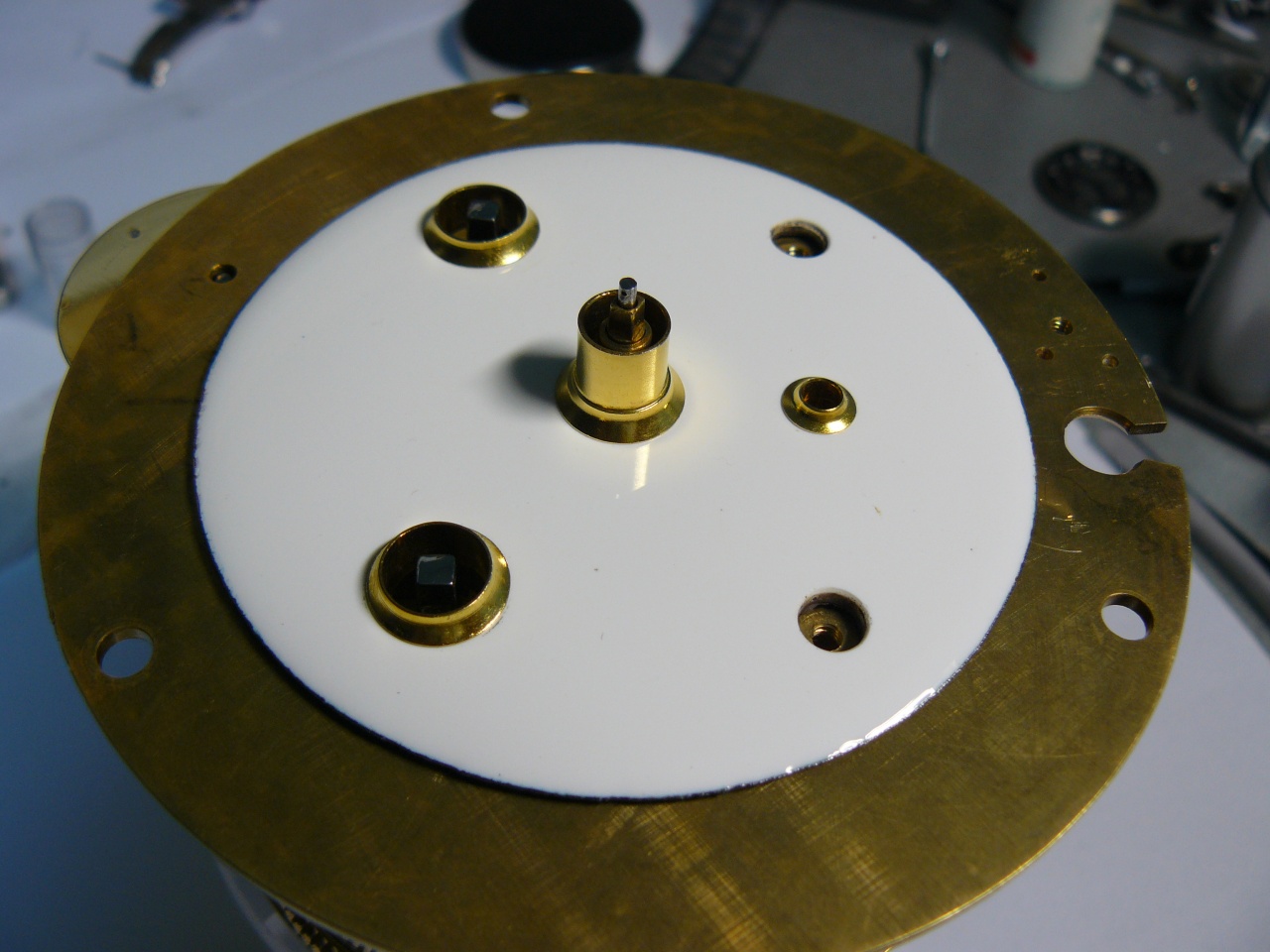

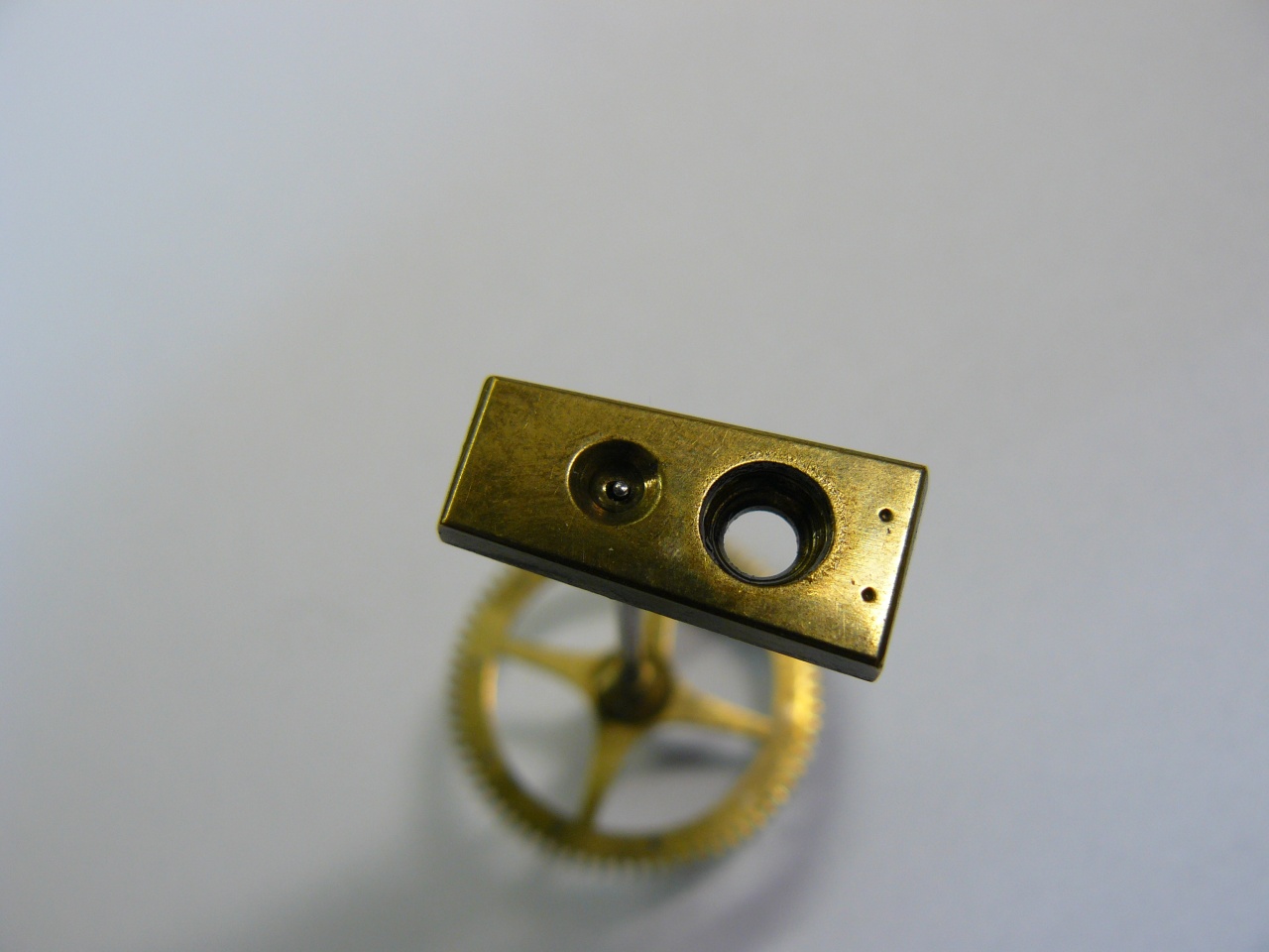

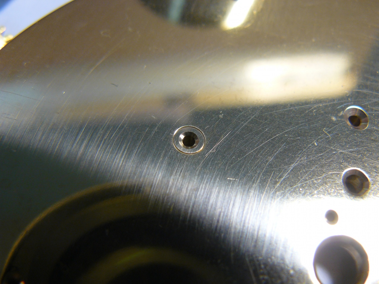

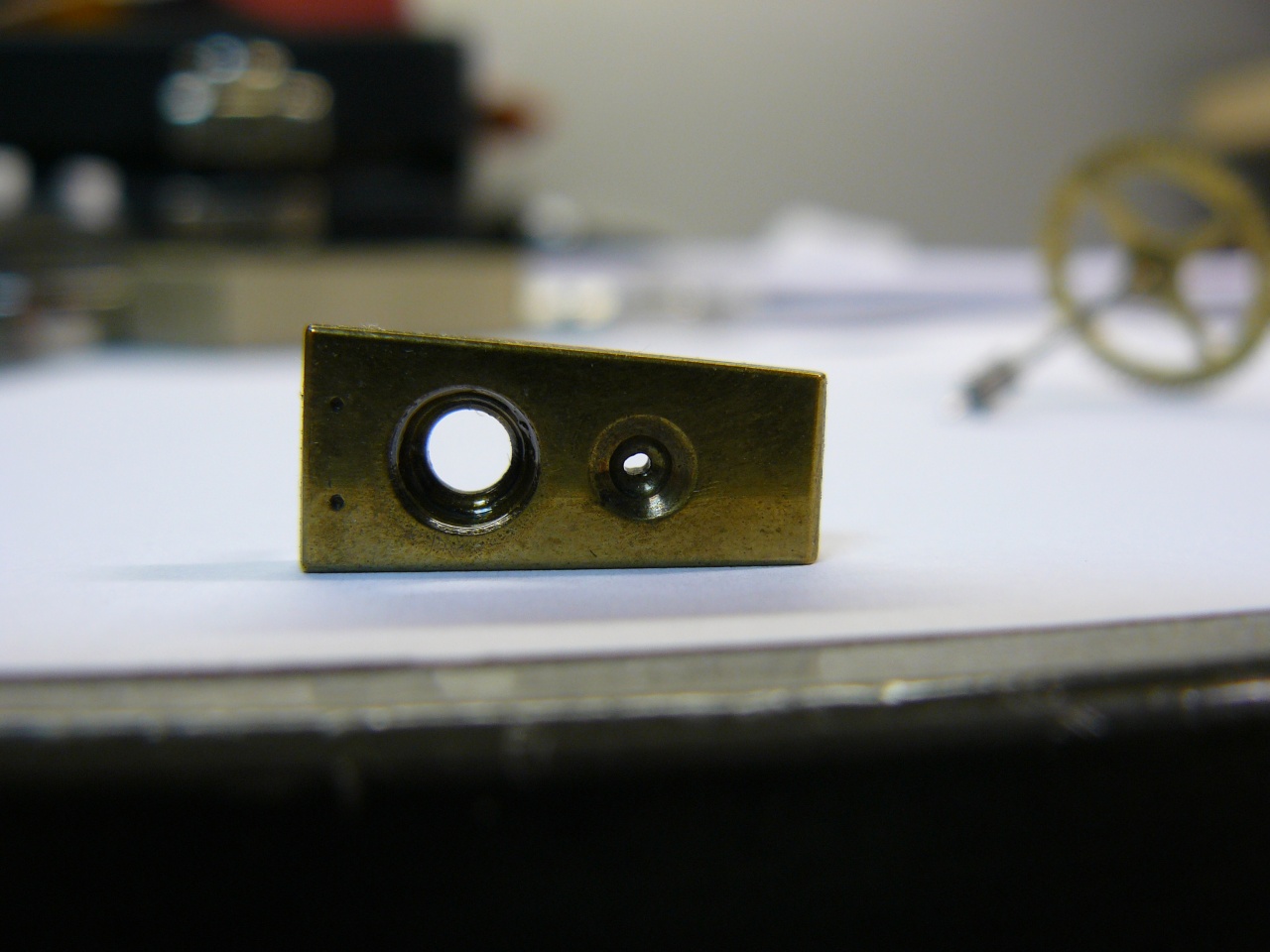

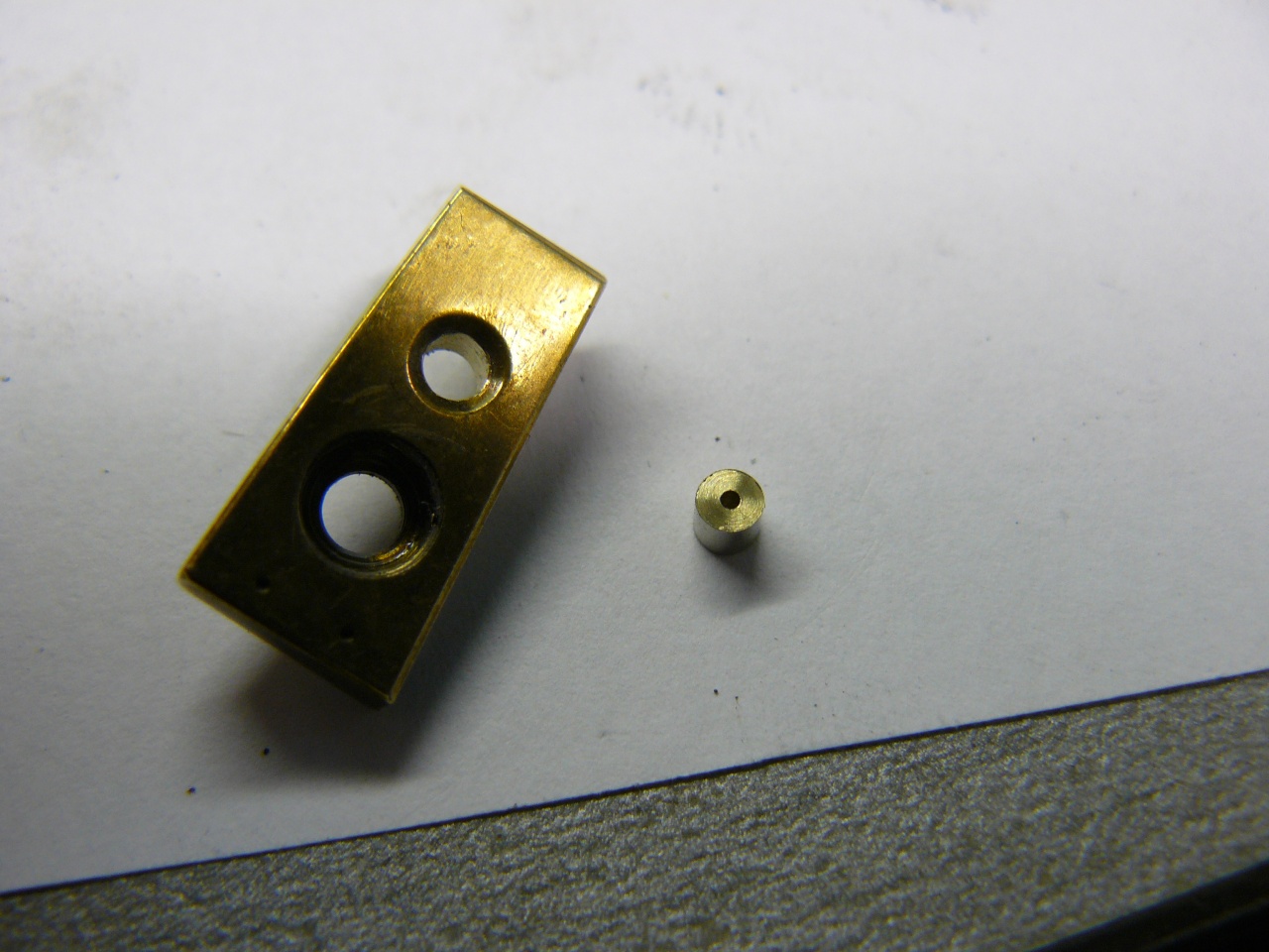

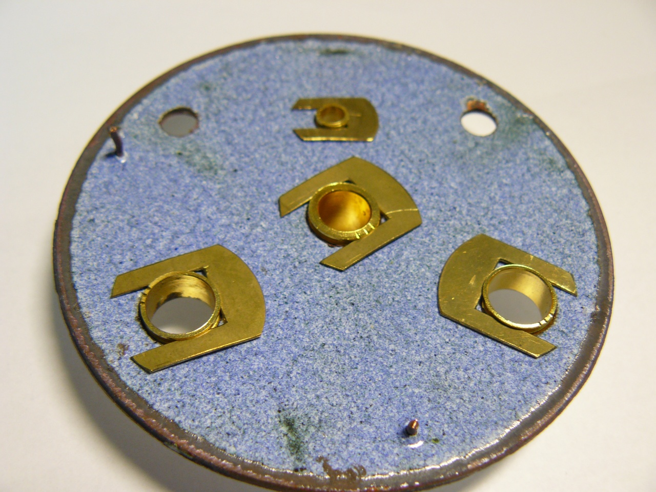

в механизме было несколько изношенных цапф и отверстий
здесь виден износ отверстия в мостике колеса боя

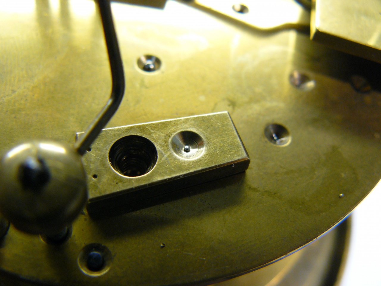

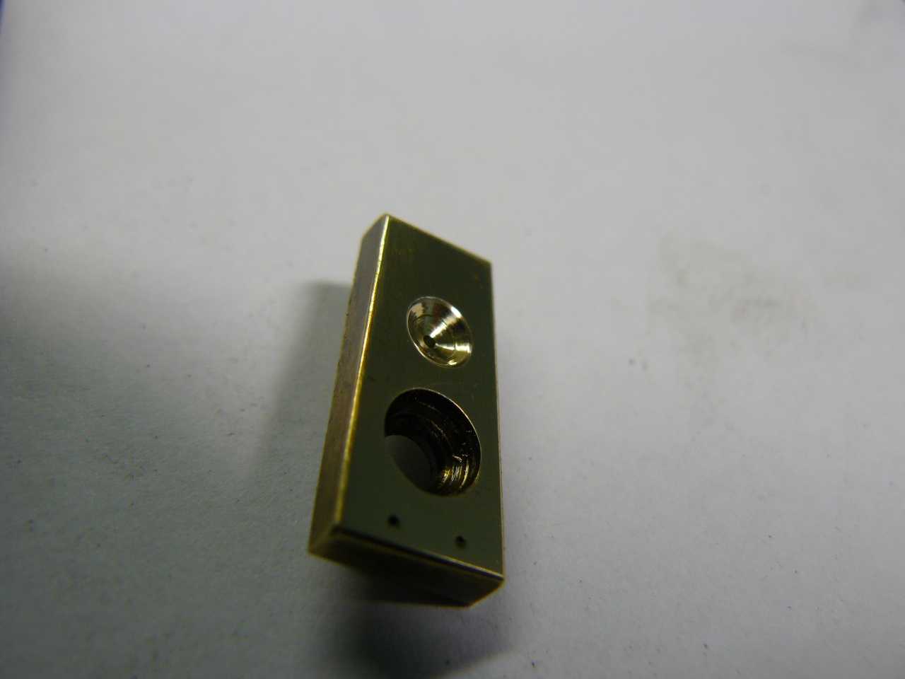

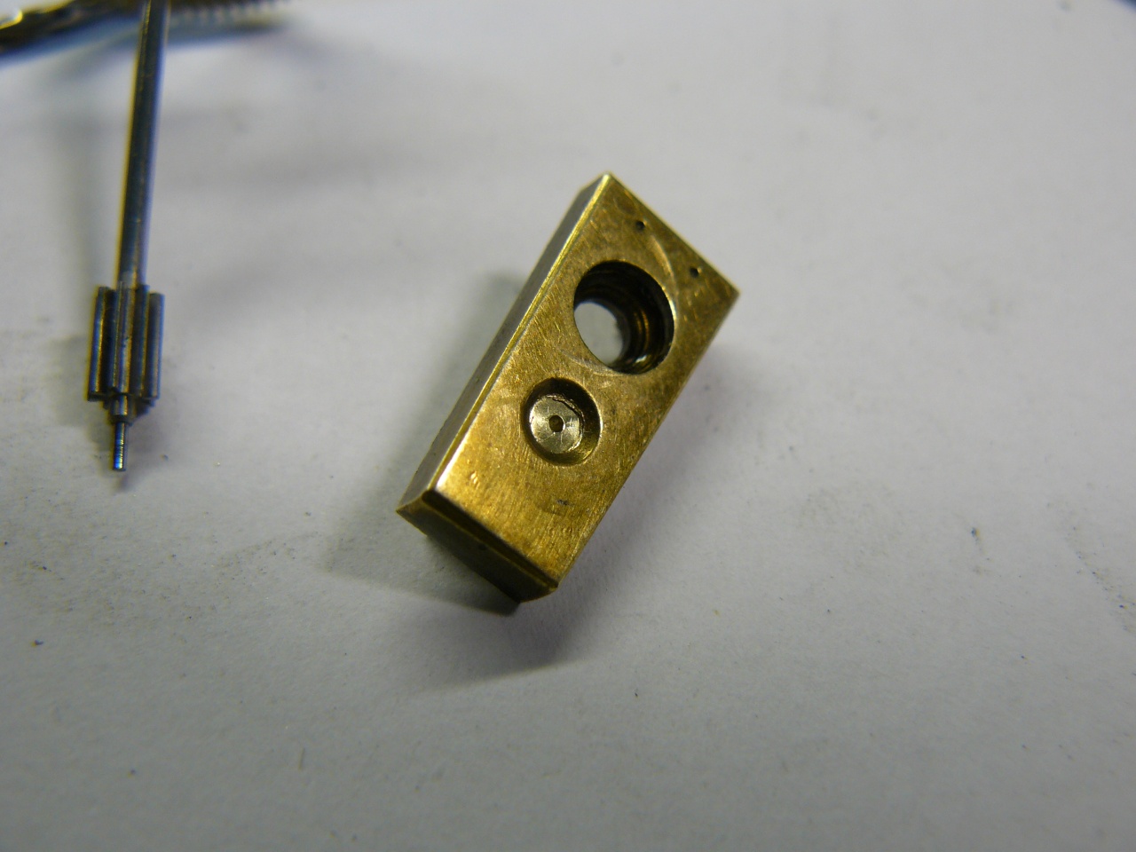

выход - ставить футор
далее нужно сделать лунку для масла и все отполировать

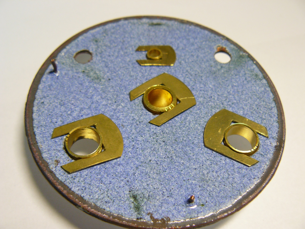

другие вставленные футора

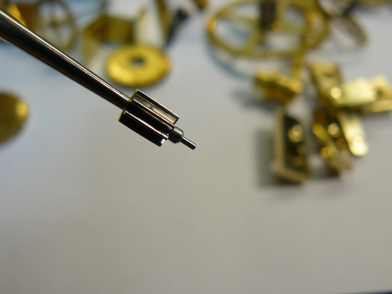

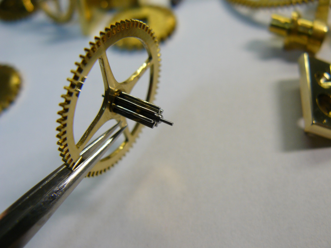

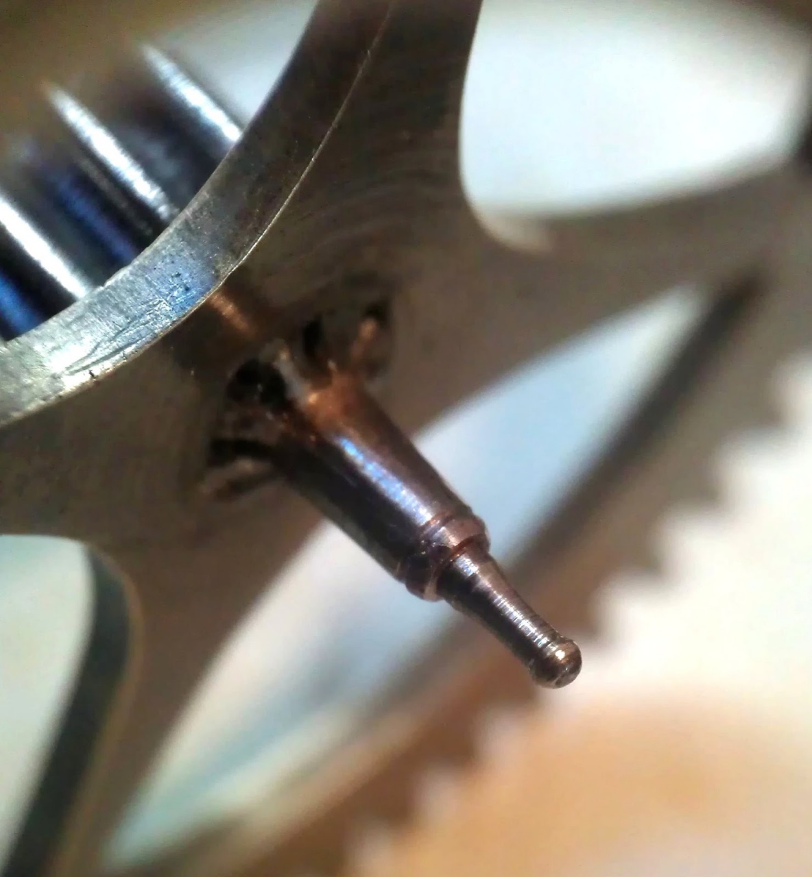

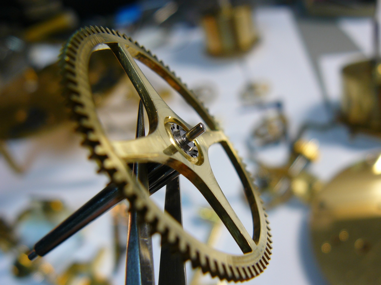

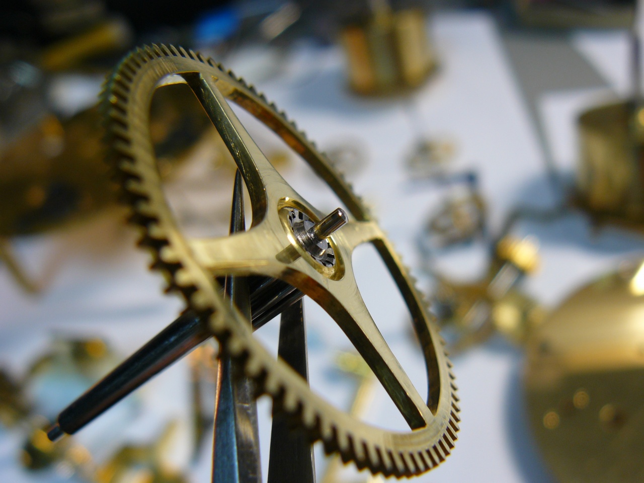

цапфы колес также подвергаются износу, поэтому должны быть приведены в порядок
фото из нета изношенной цапфы
цапфы были обточены до цилиндрической формы и отполированы до зеркального блеска
вот фото некоторых

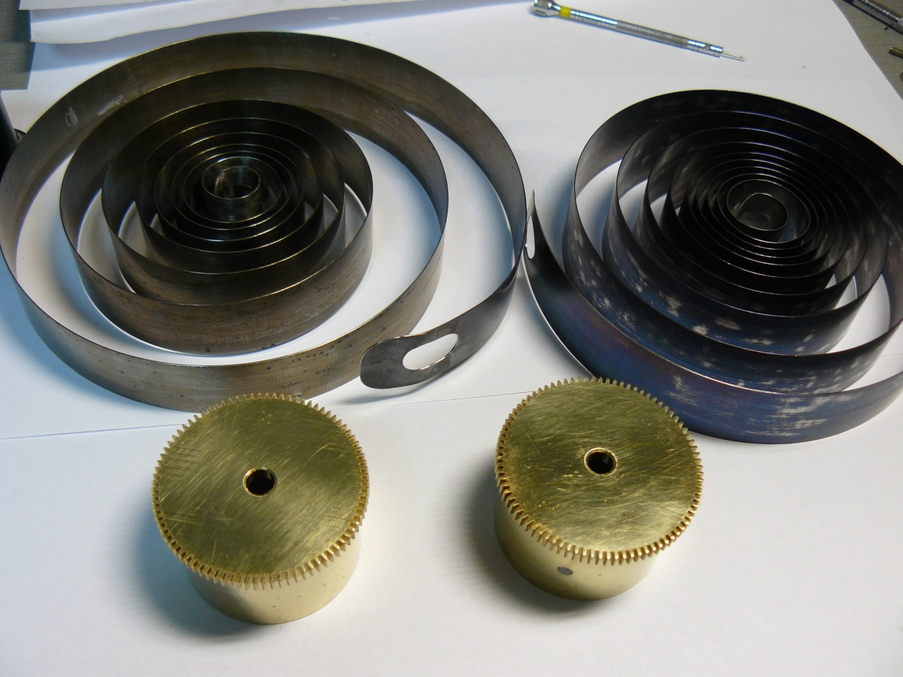

пружины были вынуты для чистки и инспекции

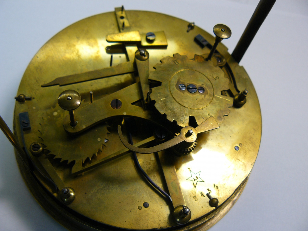

отверстия в пружинах под зацеп в барабане были обточены изнутри, чтобы убрать начавшие зарождаться трещины, затем кромки отверстий были отполированы, чтобы снизить риск возникновения новых трещин

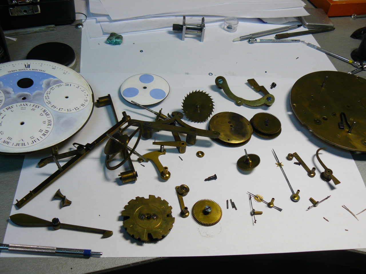

все детали механизма вымыты и начинается сборка

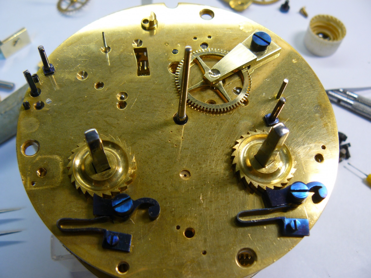

многие винты (почти все) были заново отшлифованы и заворонены

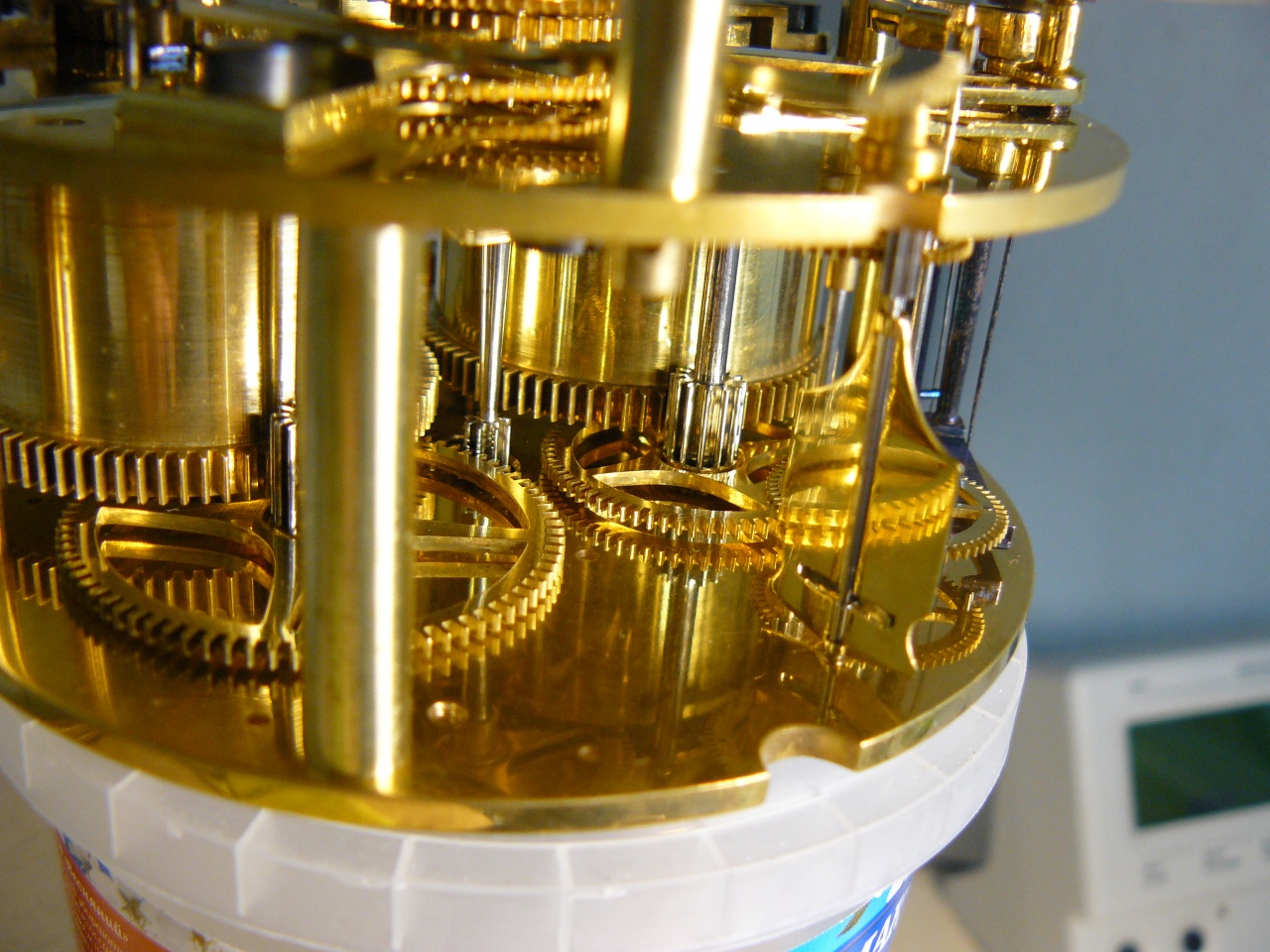

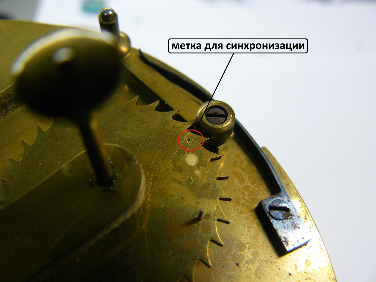

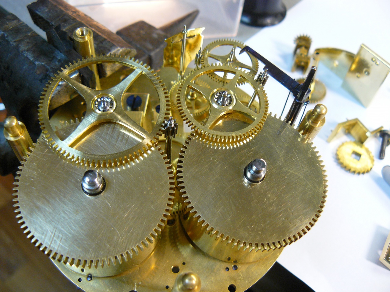

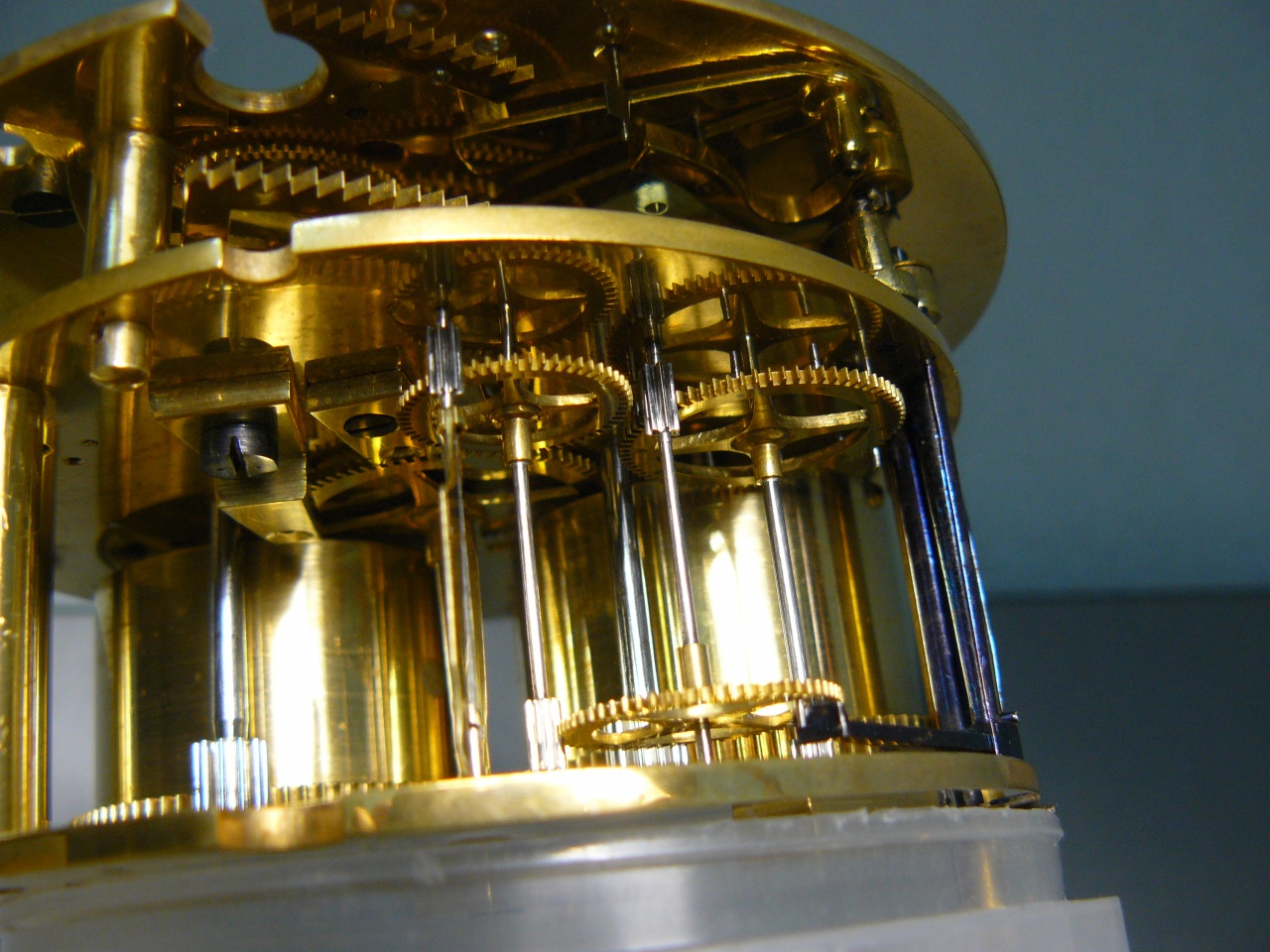

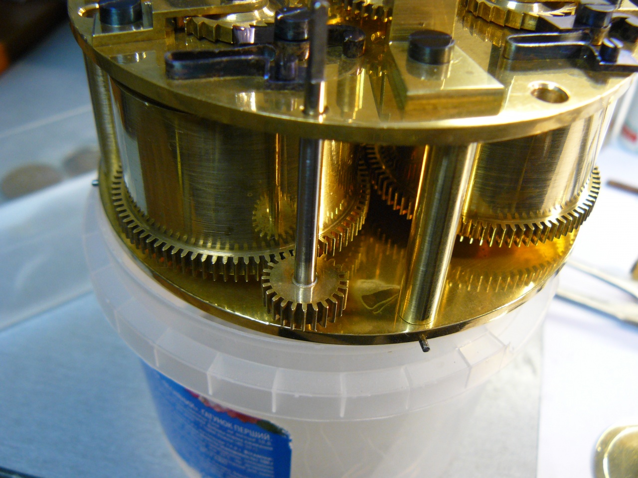

здесь виден триб отбора мощности от барабана боя на календарь

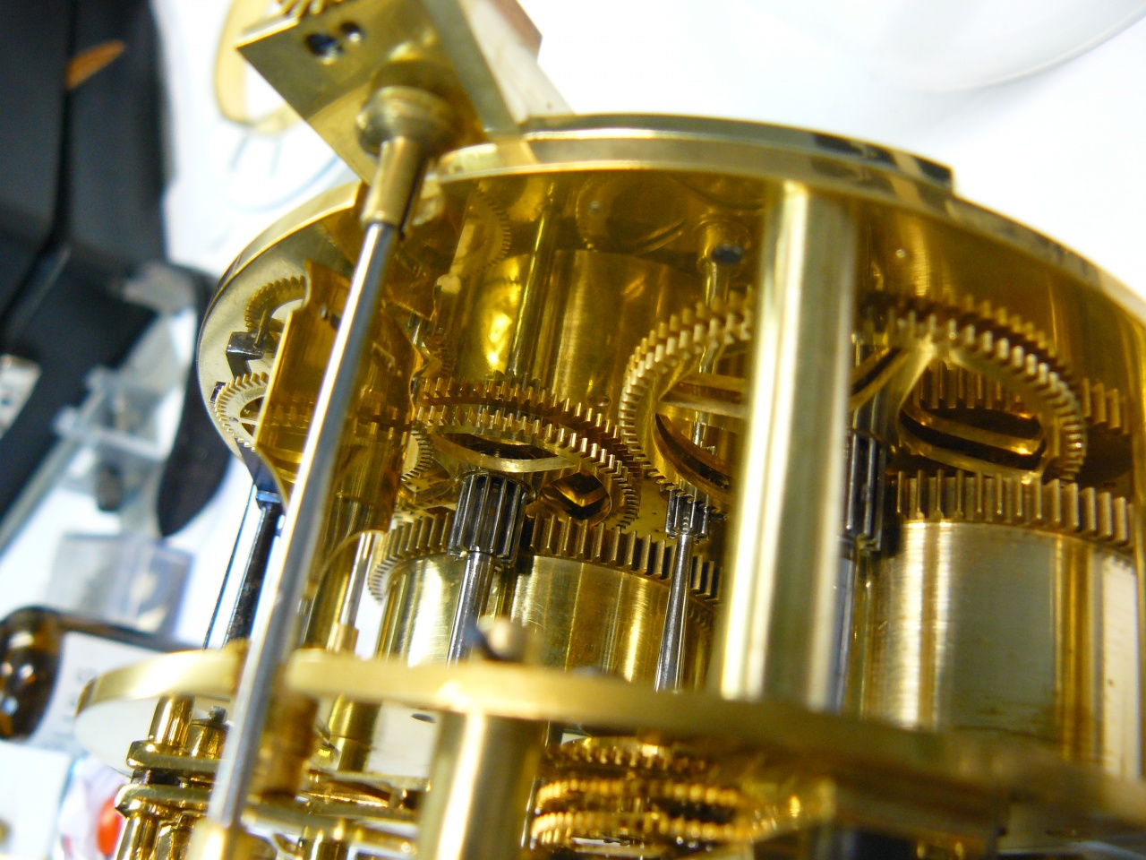

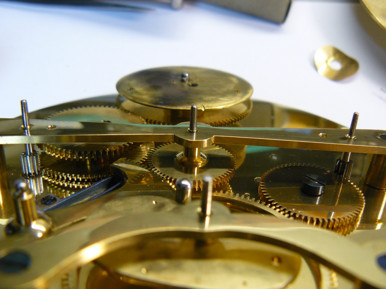

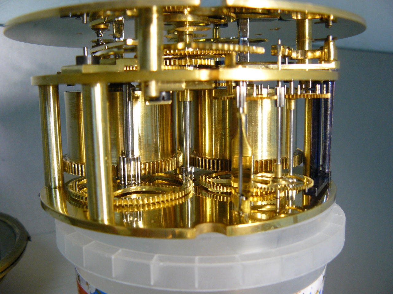

сборка продолжается

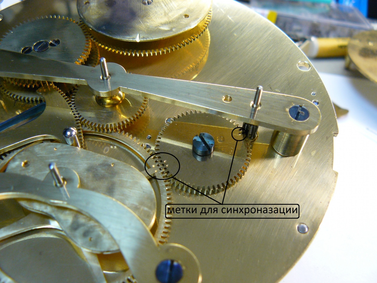

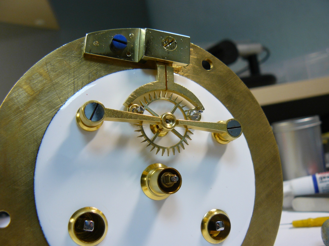

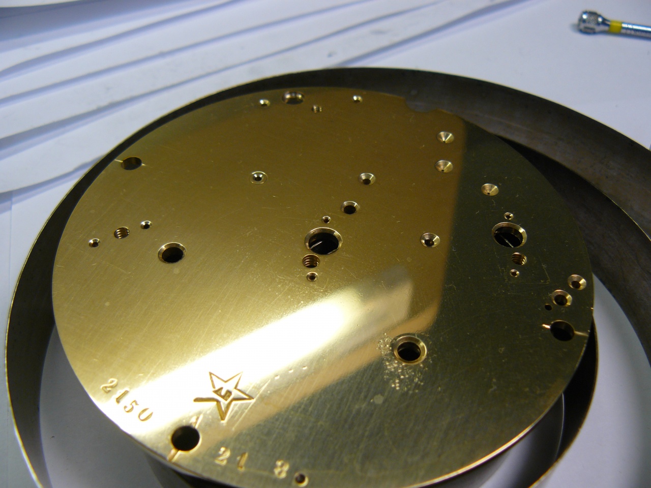

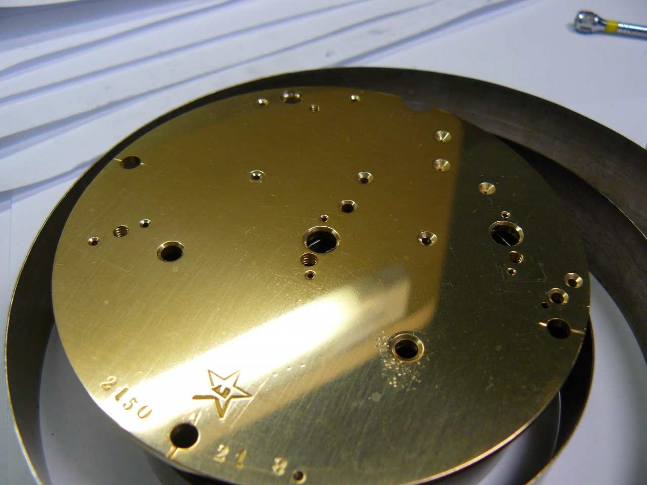

установлена подциферблатная пластина, на нее монтируются мосты выносного анкерного колеса и вилки
центральная часть циферблата выглядит как новая несмотря на века, позолоченные детали отлично сохранились

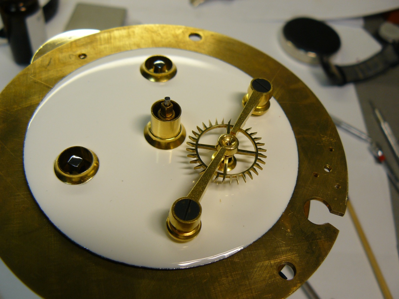

установка выносного анкерного спуска
к сожалению родные рубиновые палеты заменены на стальные

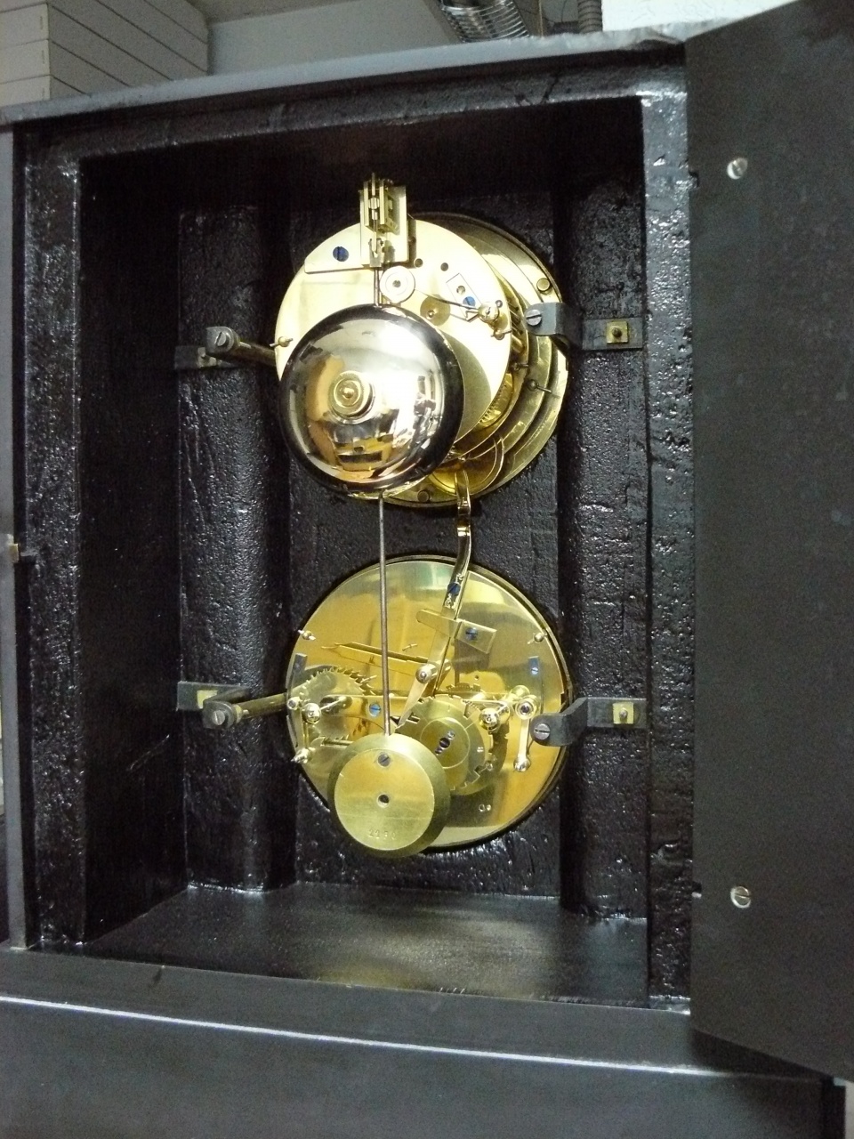

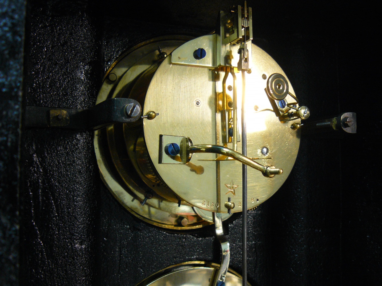

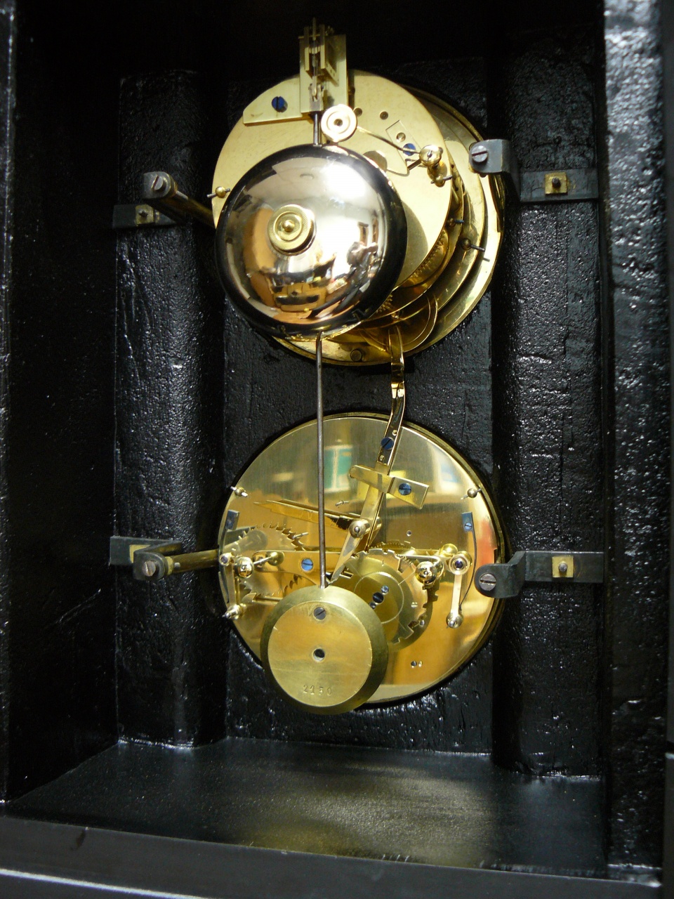

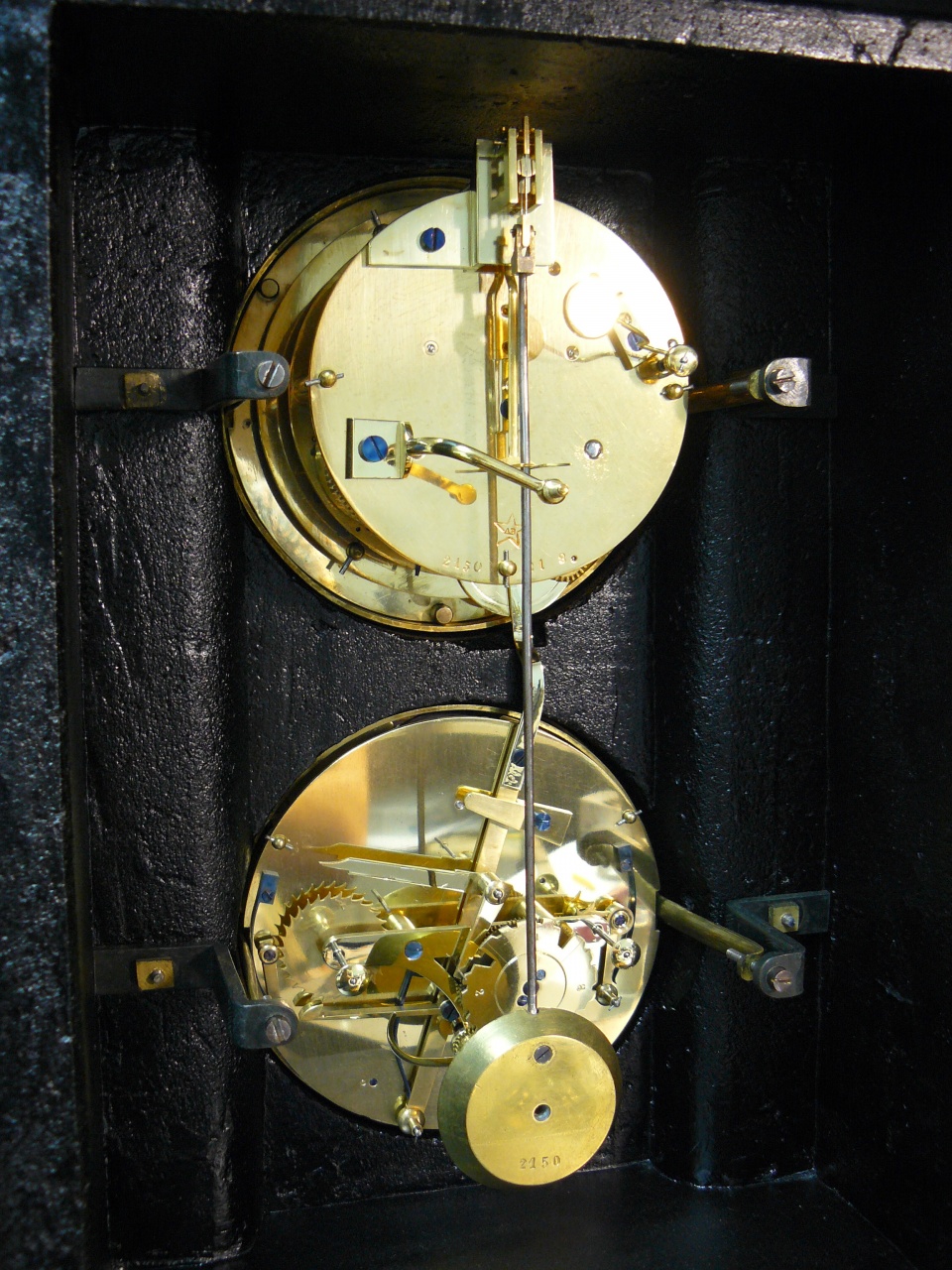

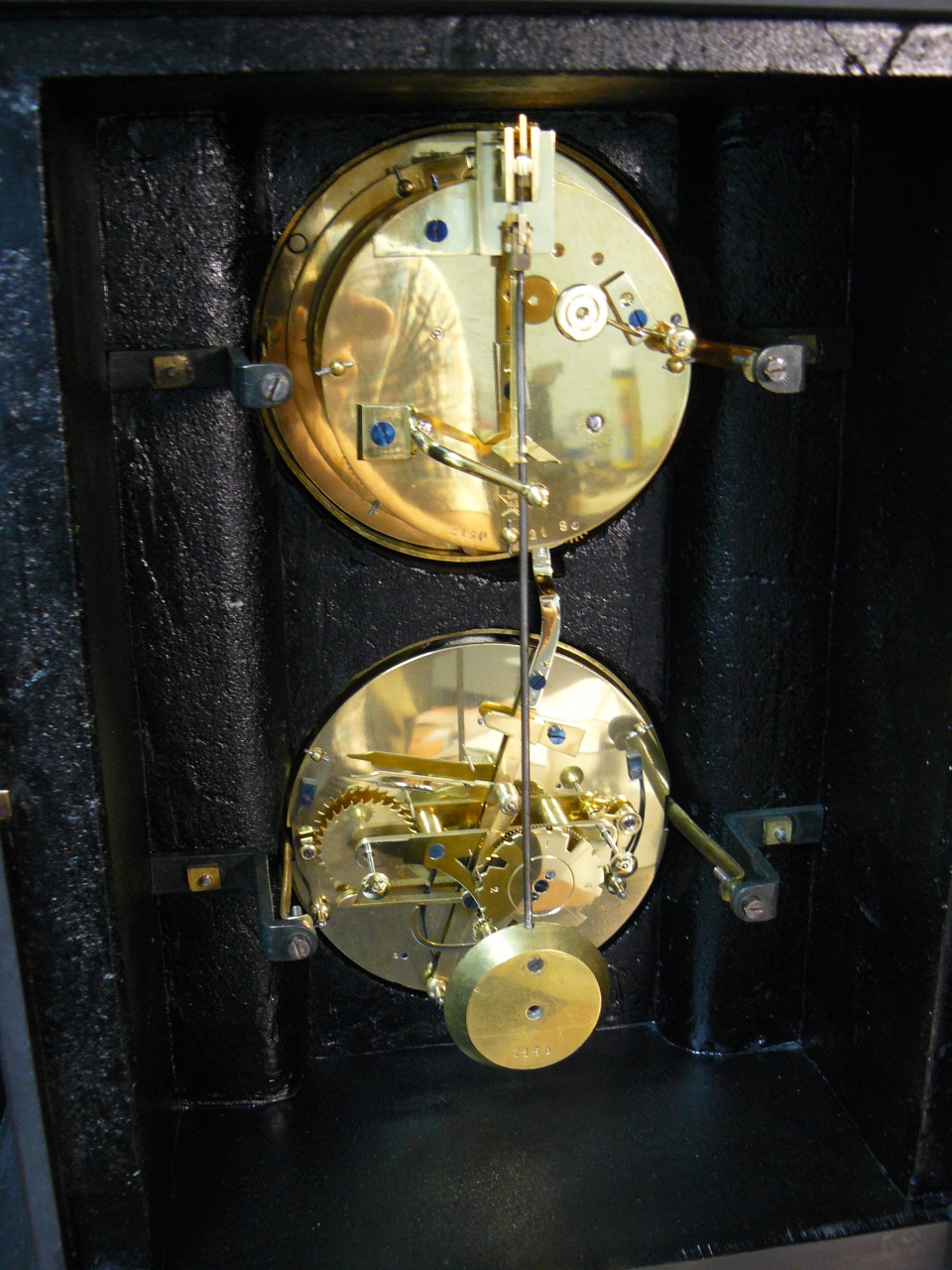

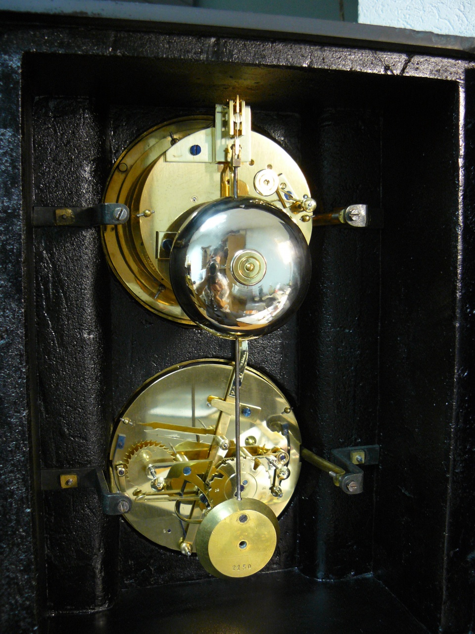

был также изготовлен валик для регулировки хода с циферблата вместо утерянного

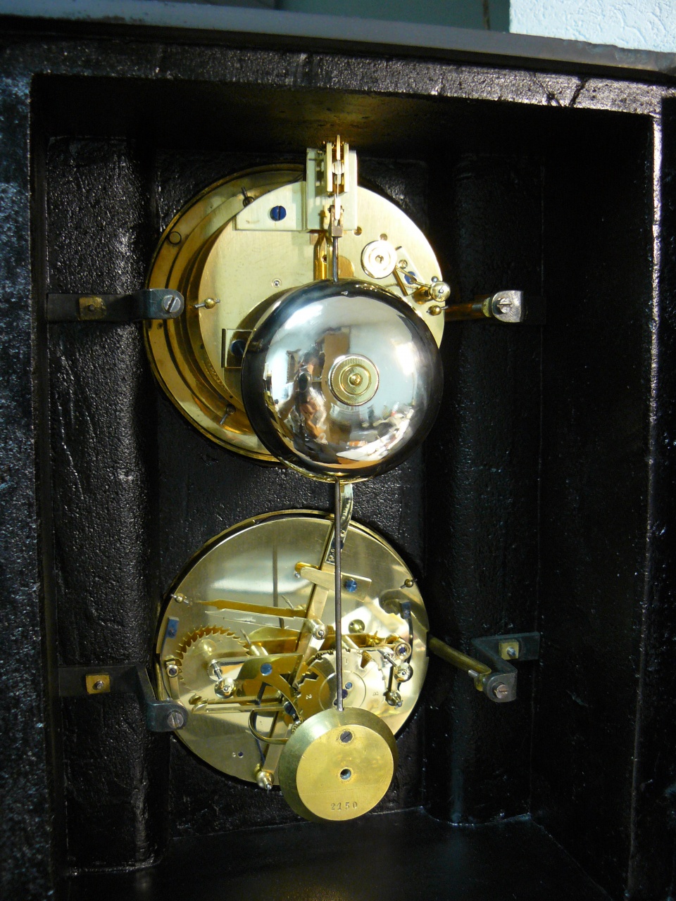

механизм собран и установлен в корпус для отладки хода

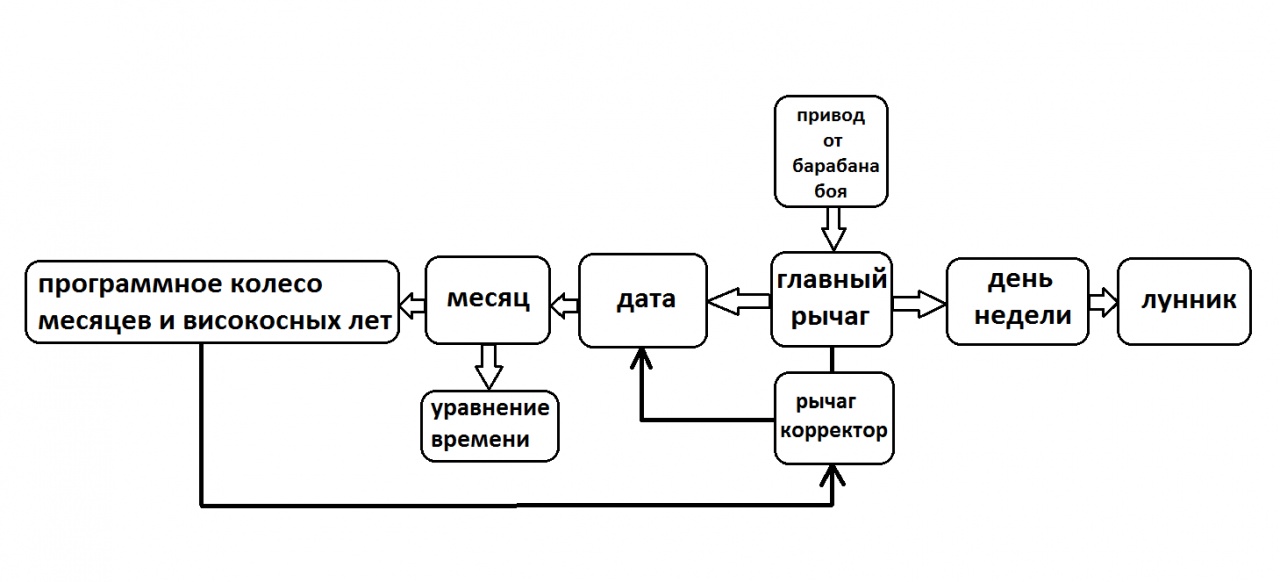

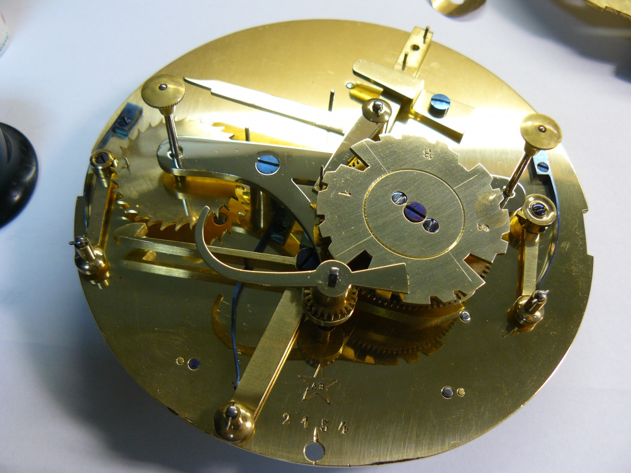

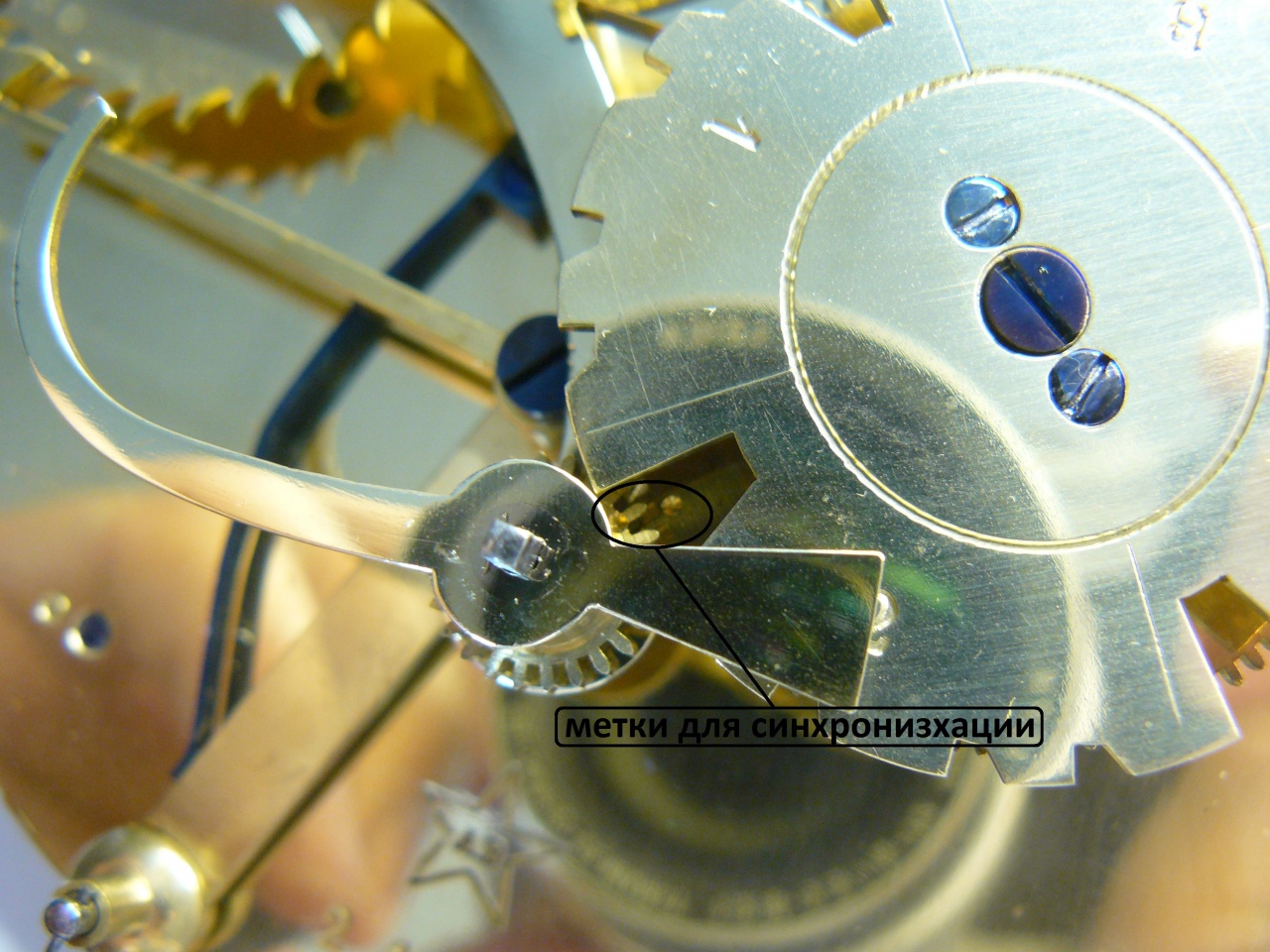

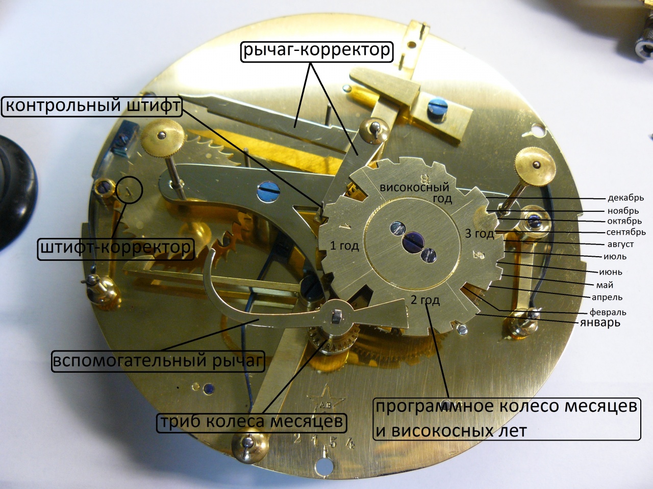

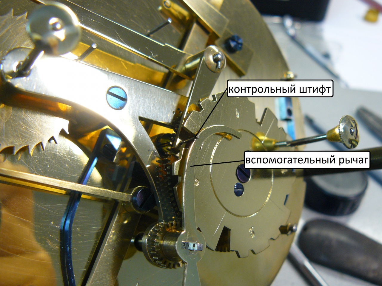

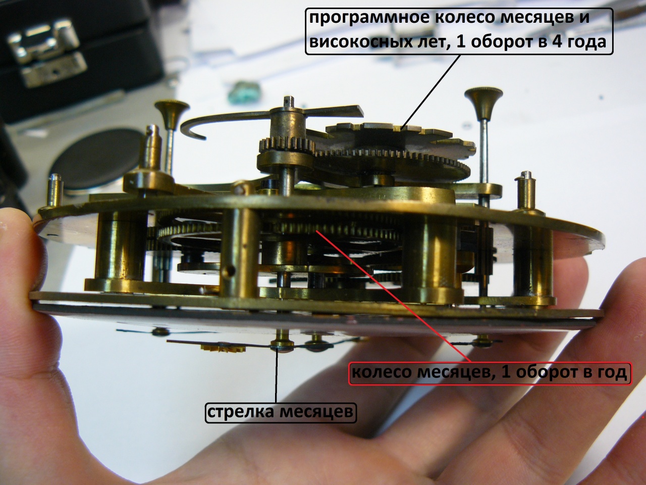

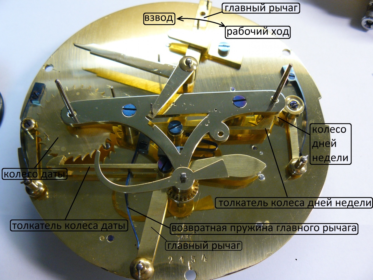

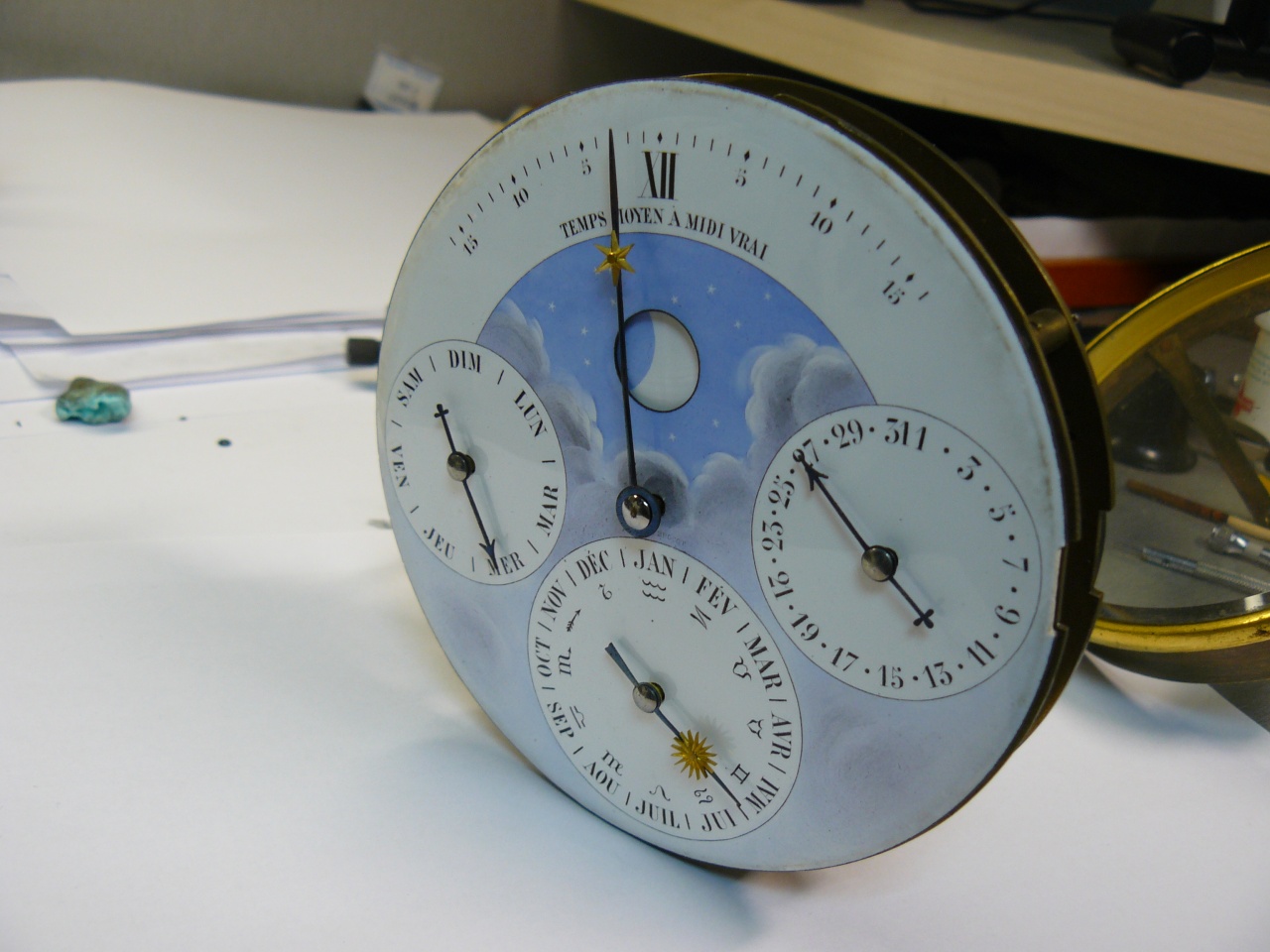

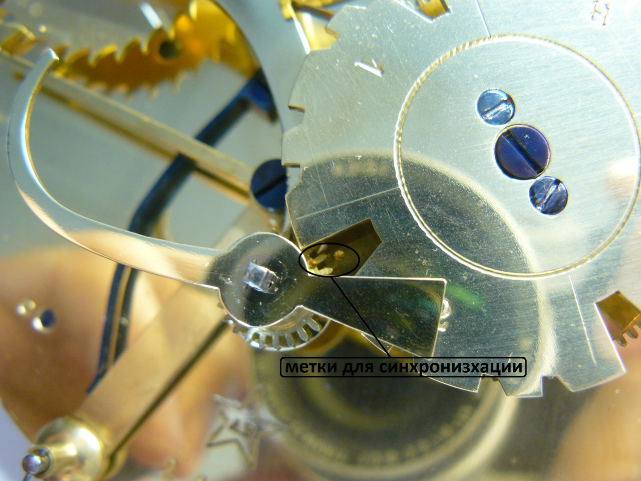

Вечный календарь
в этой части я хотел бы не только показать детали и вид вечного календаря, но и рассказать о принципе его работы
вечный календарь в часах должен удовлетворять таким минимальным требованиям:
1) показывать дату и месяц
2) учитывать месяцы с 30-ю днями и февраль с 28/29 днями в зависимости от типа года
как видно, такие функции как день недели, фазы луны и т.д. не являются необходимыми, но часто присутствуют в вечных календарях
в этом вечнике присутствовала также очень редкая, экзотическая функция уравнение времени

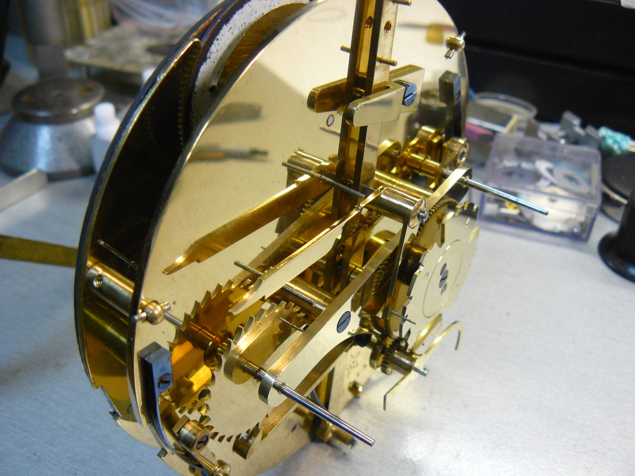

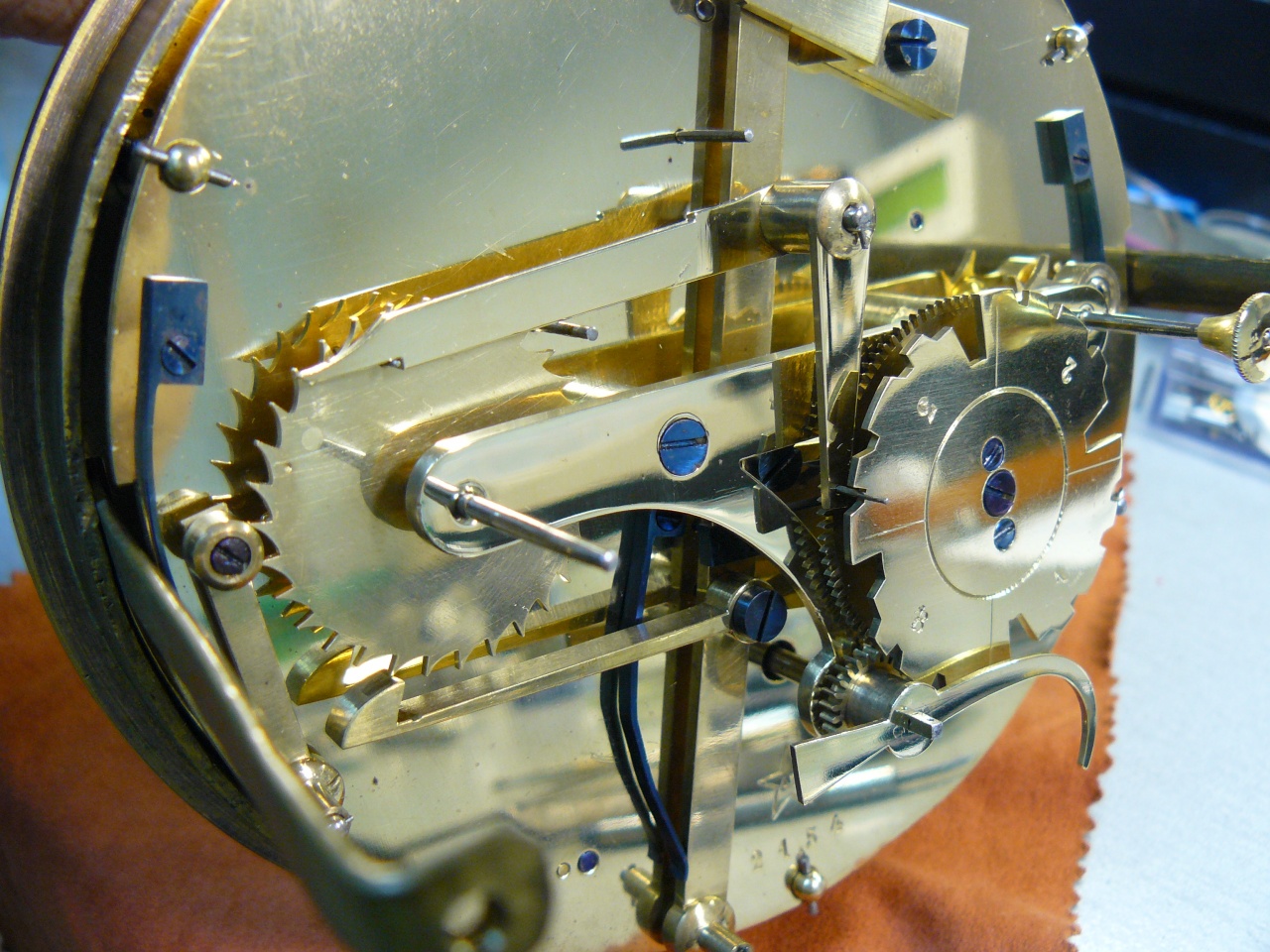

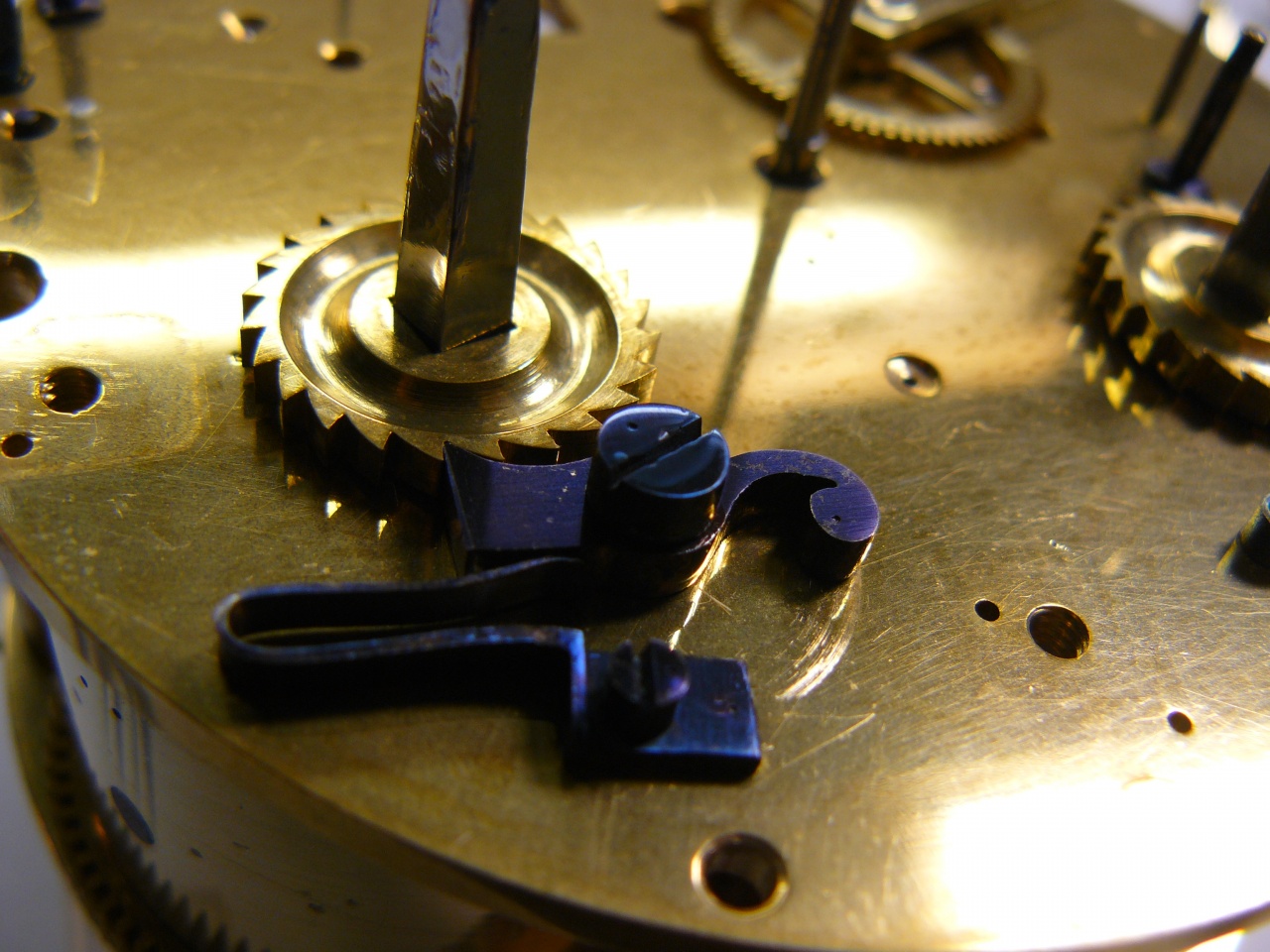

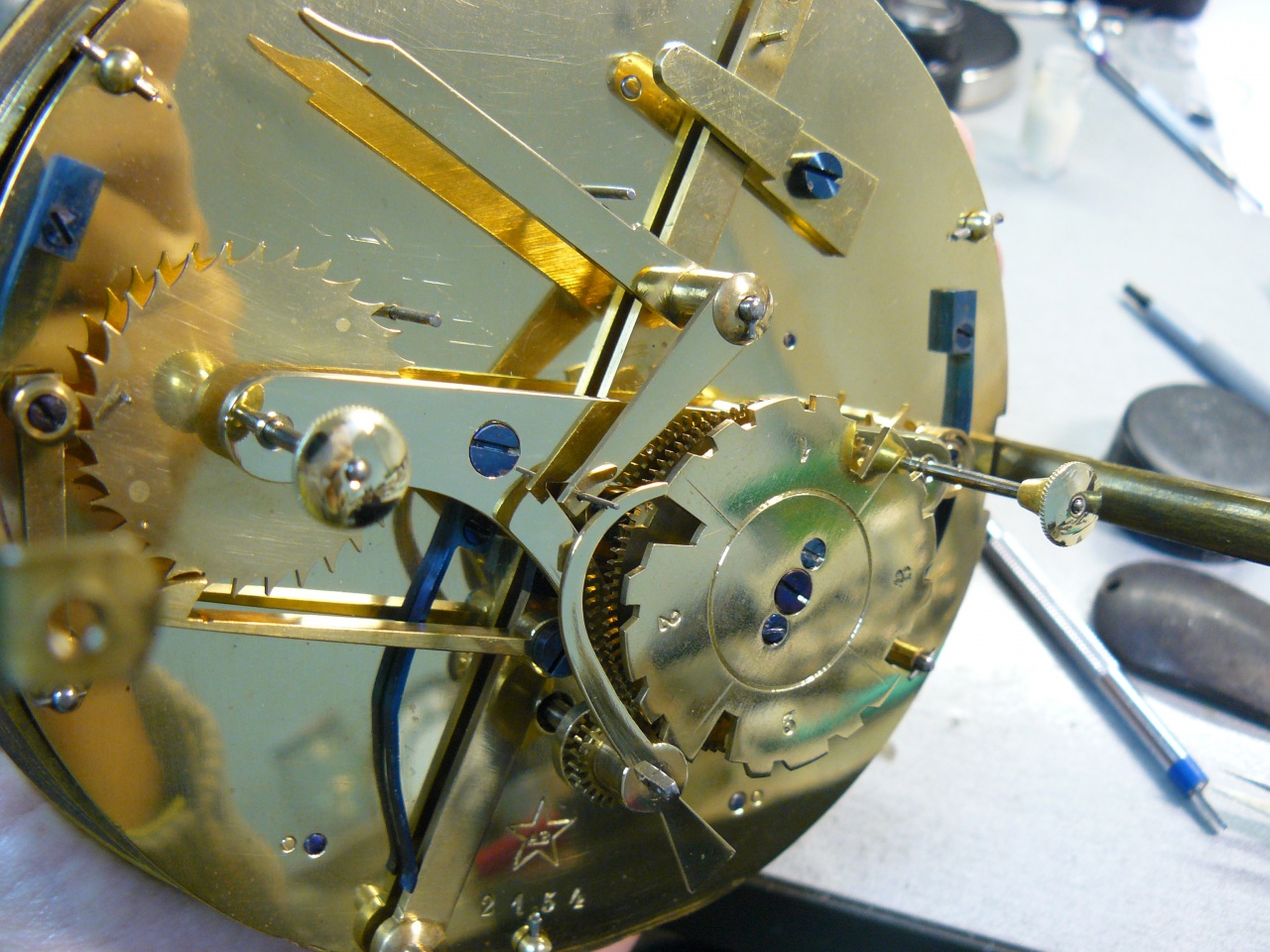

изначальный вид вечного календаря
всякие рычаги, пружинки и храповики:

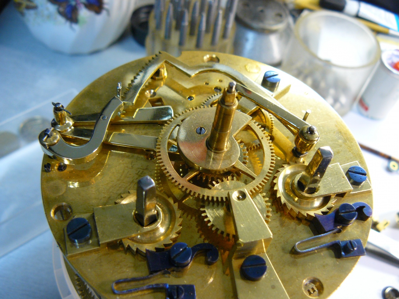

под циферблатом также всякие шестеренки:

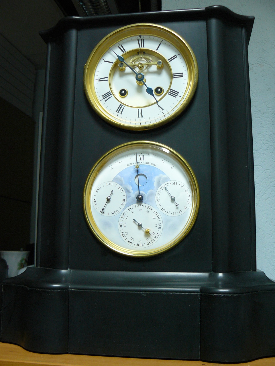

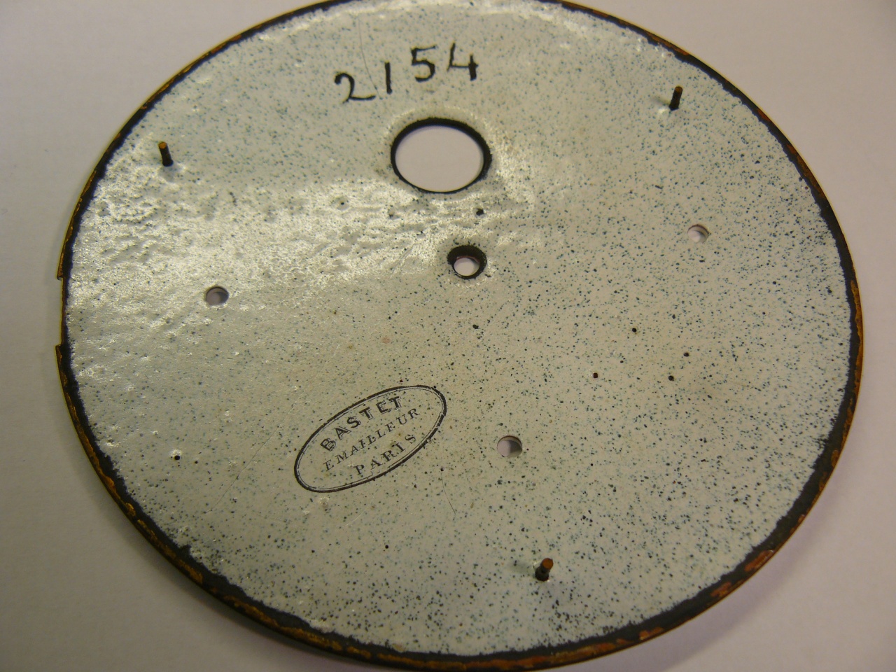

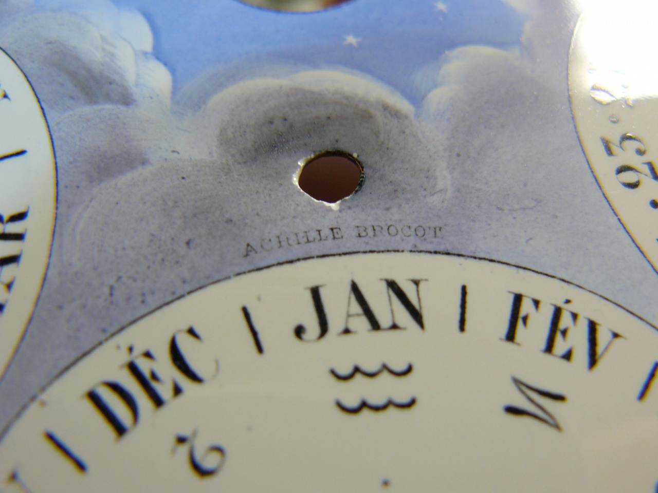

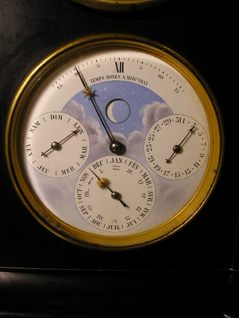

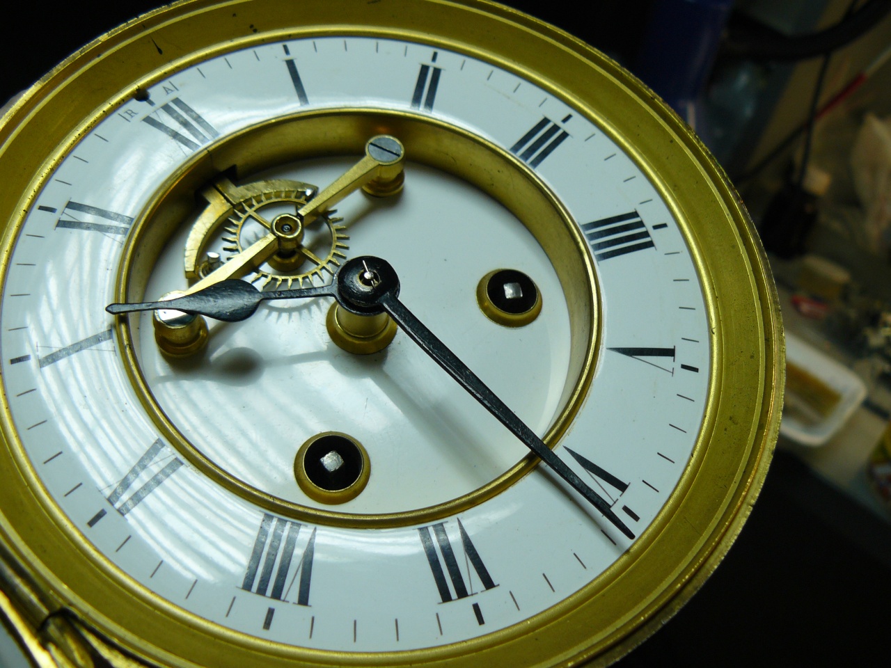

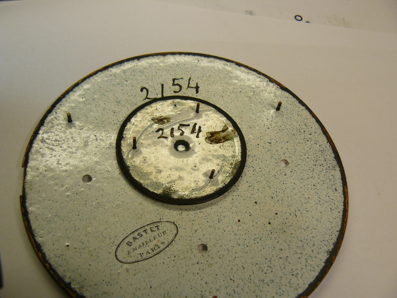

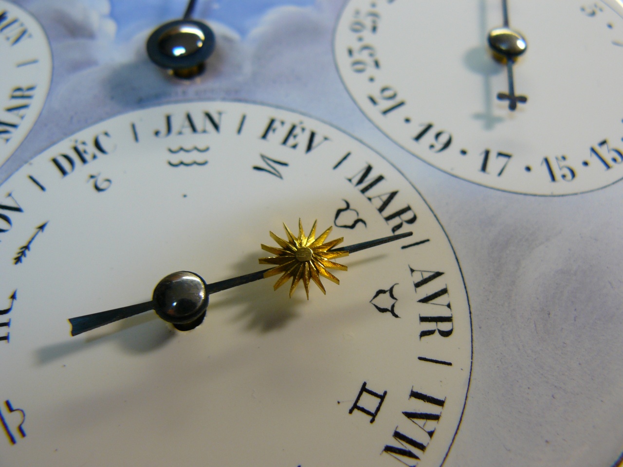

качество циферблата заслуживает высшей похвалы, маленькое произведение искусства

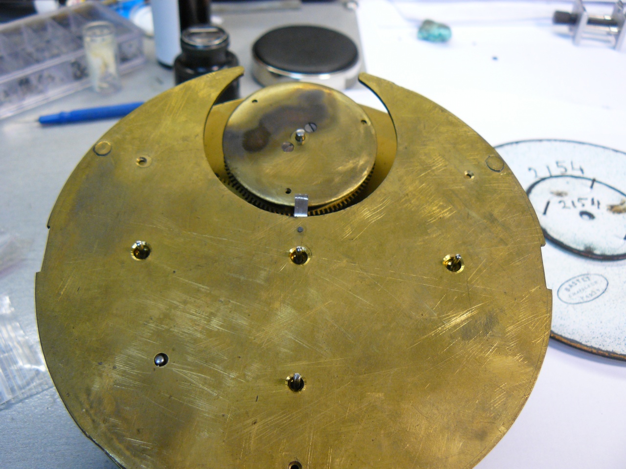

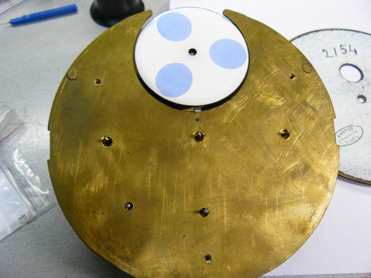

подциферблатная пластина и колесо фаз луны

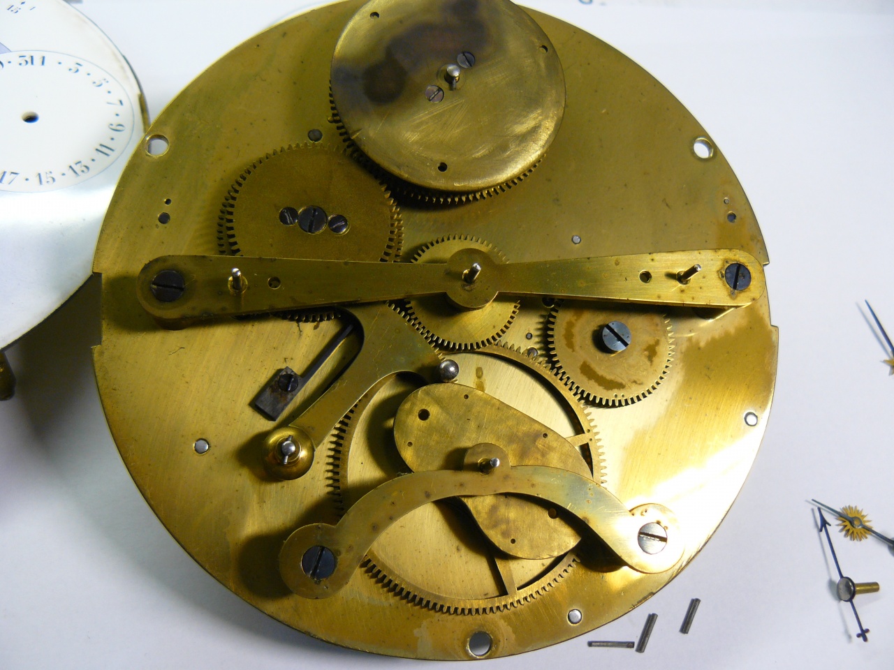

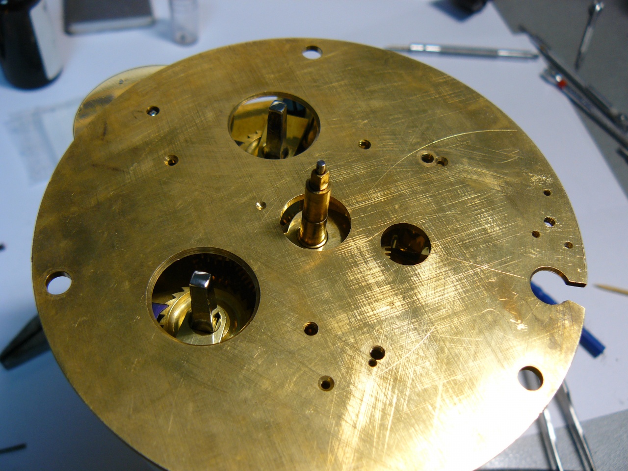

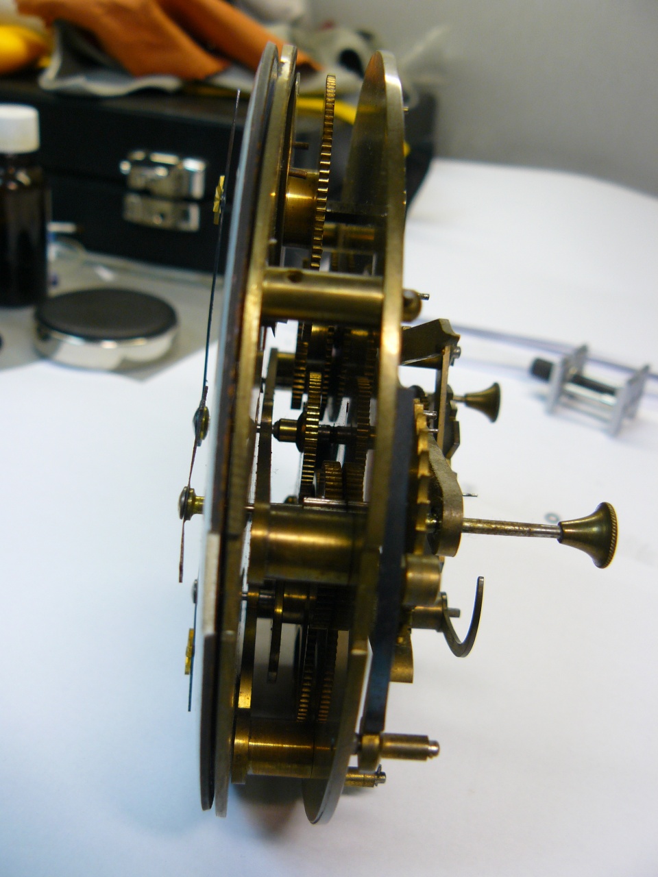

подциферблатная сторона механизма

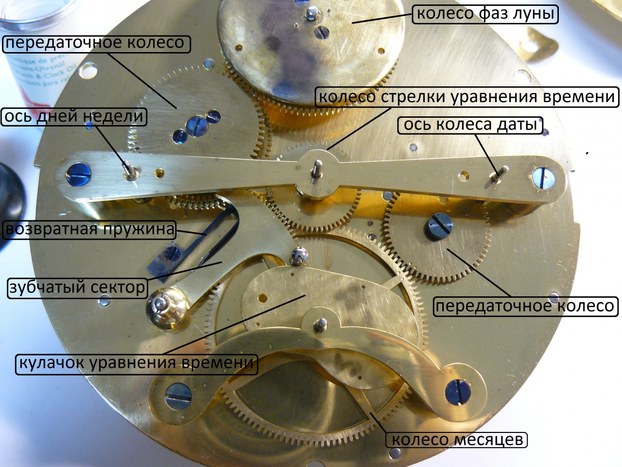

механизм полностью разобран для чистки
в календаре все детали движутся довольно медленно, к тому же они сделаны с таким огромным запасом прочности, что износ чего-либо просто отсутствовал
детали вымыты и календарь собран

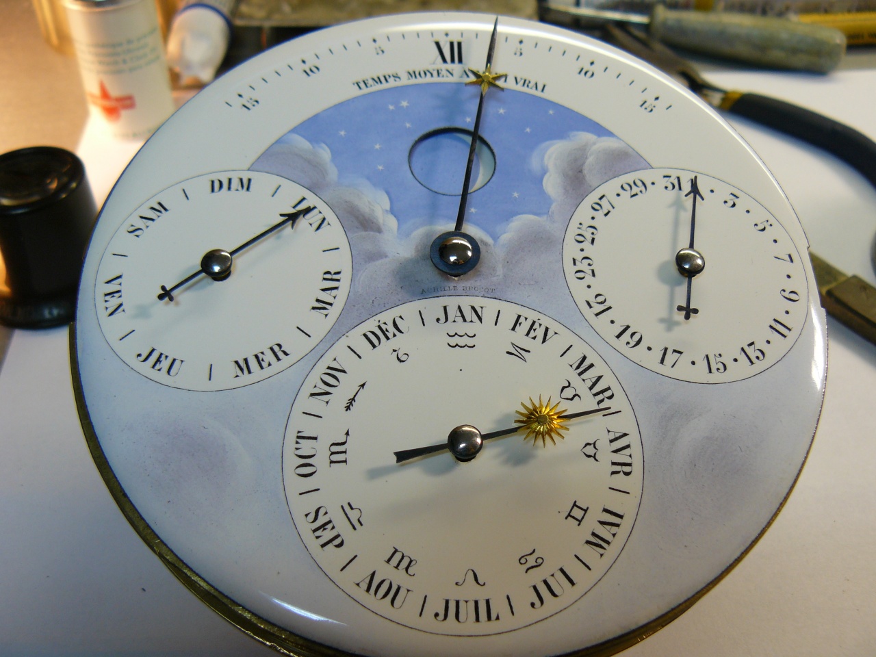

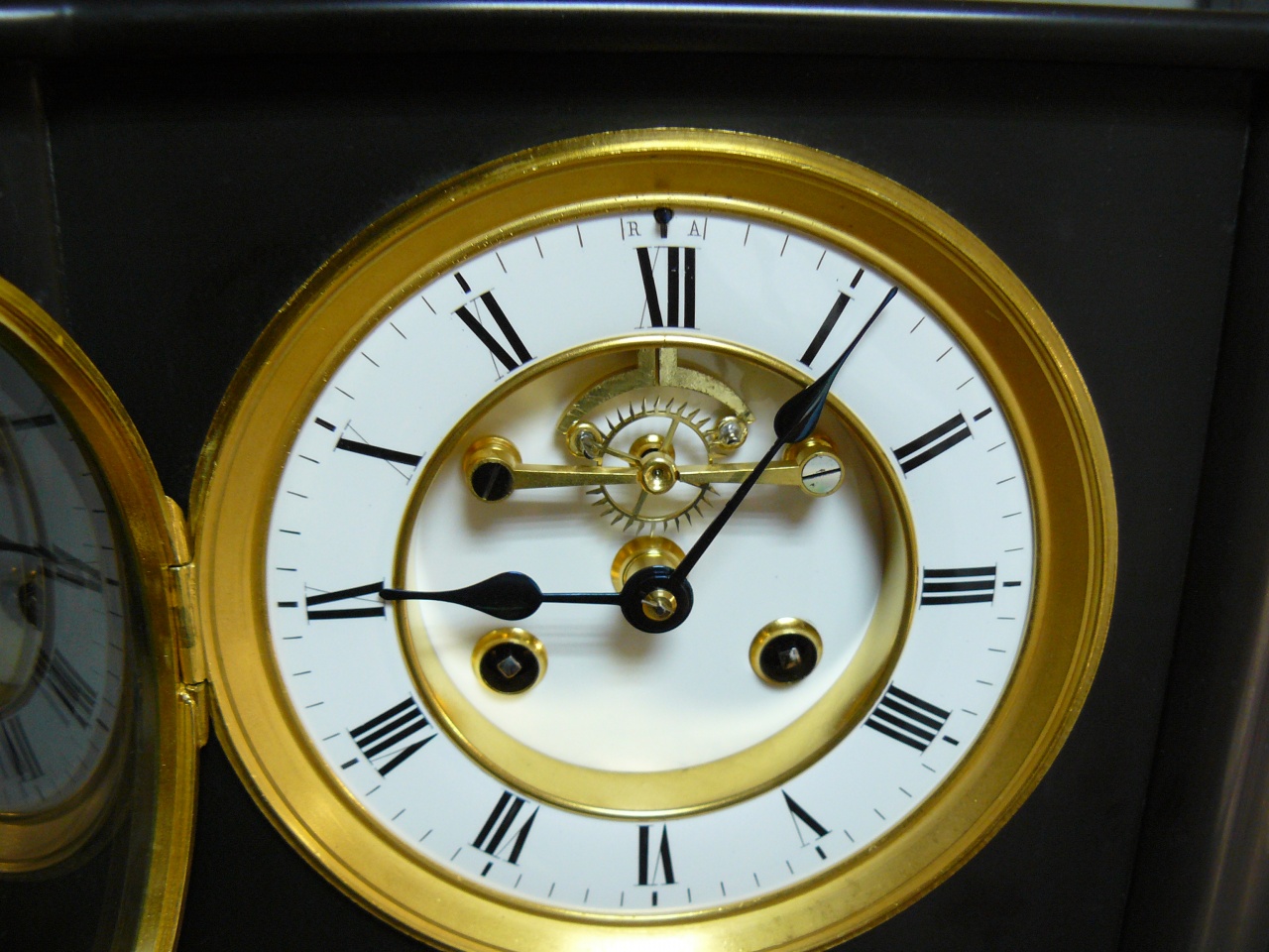

декоративный колпачок стрелки не припаян, а вставляется
великолепный циферблат
солнышко на стрелке - тонкая работа, позолоченная латунь
продолжение в следующем посте

How it works
теперь о том, как это устроено
привод календаря осуществляется от механизма боя, поэтому чтобы календарь работал, бой нужно заводить всегда
на вал отбора мощности насажен диск с штифтом, который делая 1 оборот в сутки, отводит главный рычаг календаря, взводя его, затем главный рычаг срывается со штифта под действием возвратной пружины и мгновенно переводит звездочки даты и дня недели на 1 зуб
колеса (или звездочки) даты и дня недели каждая имеют на своей оси триб, который находится под платиной механизма
триб колеса даты приводит в движение колесо месяцев
триб колеса дня недели приводит в движение диск фаз луны, причем передаточное отношение подобрано таким образом, что в отличие от простых лунников, этот накапливает ошибку более чем за 100 лет
на колесе месяцев жестко насажен кулачок специально рассчитанного профиля, который отвечает за показания стрелки уравнения времени
колесо месяцев делает 1 оборот в год, зубчатый сектор скользя своим штифтом по боковой поверхности кулачка, приводит в движение колесо стрелки уравнения времени
итак, календарь показывает дату, день недели, месяц, фазы луны и уравнение времени
но что же делает его "вечным"?
здесь начинается самое интересное
ось колеса месяцев имеет триб, который вращает программное колесо месяцев и високосных лет
программное колесо, колесо месяцев и колесо дат должны быть четко синхронизированы между собой, поэтому на них имеются синхронизационные метки, как на колесах ГРМ в двигателе внутреннего сгорания
благодаря этим меткам правильно собрать механизм сможет даже ребенок
программное колесо делает 1 оборот за 4 года, оно размечено на 4 равных сектора, каждый из которых имеет вырезы в определенной последовательности, отвечающие за продолжительность месяцев
3 сектора абсолютно идентичны, четвертый имеет менее глубокий вырез, отвечающий за февраль в високосном году
на главном рычаге есть ось, на которой стоит рычаг-корректор, а на колесе даты есть штифт-корректор
рычаг корректор скользит контрольным штифтом по поверхности программного колеса
если месяц стандартной длины 31 день, штифт корректор скользит по максимальному радиусу колеса, и рычаг корректор не опускается достаточно низко, чтобы зацепить штифт-корректор на колесе даты
но если в месяце 30 дней , контрольный штифт попадает в вырез программного колеса, и рычаг корректор опускается в зону взаимодействия с контрольным штифтом колеса дат, контрольный штифт походит к рычагу при наступлении 30-го числа, далее, через сутки,когда главный рычаг проходит цикл взвода, рычаг-корректор зацепляет штифт своим уступом и переводит на 1 щелчок, на 31 число, ; когда главный рычаг совершает рабочий ход, дата переводится еще на 1 щелчок в штатном режиме, на 1 число следующего месяца
при окончании Февраля рычаг-корректор переводит колесо даты на 3 щелчка в обычном году, и еще на один щелчок колесо дат переводит главный рычаг при рабочем ходе
в Феврале високосного года рычаг корректор переводит колесо на 2 щелчка
количество щелчков, на которое рычаг-корректор переведет колесо дат, определяется глубиной выреза в программном колесе, чем глубже вырез, тем ниже опускается рычаг-корректор, тем раньше вступает во взаимодействие с штифтом-корректором на колесе дат
Название: принципы5 корректор.jpg
работу рычага корректора можно посмотреть на видео (извините за побочный шум, это не я)
https://www.youtube.com/watch?v=YcC1b2_cTJA
это почти объясняет работу календаря, но остались еще вопросы
почему на программном колесе нет выступа под Март?
и что за рычаг странной изогнутой формы насажен на триб колеса месяцев?
ответ:
это вспомогательный рычаг
дело в том, что вырез под Февраль слишком глубокий, чтобы контрольный штифт выбрался оттуда сам - он или заклинит, или сломается
вспомогательный рычаг помогает контрольному штифту выбраться из глубокой ямы Февраля, приподнимая его
Название: принципы7действие вспомогательного.jpg
Название: принципы6 действие вспомогательного 2.jpg
как раз, когда вспомогательный рычаг поднимает штифт рычага-корректора, проходит Март, и контрольный штифт падает сразу в вырез Апреля
т.к. в Марте 31день, участие рычага корректора не требуется
так работает вечный календарь
вращательное движение диска привода календаря преобразуется в поступательное движение главного рычага, которое вновь преобразуется в вращательное движение колес даты и дня недели
колесо даты перещелкивается своим толкателем в штатном режиме, но если в месяце меньше 31 дня, вмешивается рычаг корректор и перещелкивает его на нужное число
ну и несколько фото законченных часов
Эти 42 пользователей сказали Спасибо! Dima343 за это сообщение:
13MAGOL13 (14.11.2014), AlexisD (17.02.2015), borismetelsky (17.04.2017), DGReimer (10.11.2014), dimon146 (13.11.2014), dynamo (10.11.2014), enke (10.11.2014), GiovAr (01.05.2015), harris1969 (13.04.2017), iHuman (22.01.2026), kai ph (10.11.2014), Kievlyanin (10.11.2014), Kolab (10.11.2014), kolob (10.11.2014), kosmonavt9 (10.11.2014), Lentyay (11.11.2014), Letun (10.11.2014), marat (10.11.2014), MasterBanker (19.01.2015), MILSTD (25.12.2015), Mortiis (11.11.2014), mrayg (24.08.2015), nemitiy garri (29.04.2015), OddyRash (11.11.2014), Odsnya (10.11.2014), Oled (12.11.2014), olegf2005 (10.05.2018), otto49 (14.11.2014), pgboris (19.03.2018), Sashun (23.12.2015), Semasema (10.11.2014), Skap (20.07.2023), smesme (10.11.2014), Subslim (29.04.2015), USD (12.11.2014), Vasiliy K (10.11.2014), Vladsten (18.05.2015), vova64 (10.11.2014), WiKtOrIyA (13.11.2014), АГЕНТ 242 (28.07.2015), Машинист (27.10.2015), Спецправо (10.11.2014)
Старый 10.11.2014, 09:35
Аватар для Vasiliy K
Vasiliy K Vasiliy K вне форума
Регистрация: 03.10.2014
Адрес: Новоузенск, Саратовская область,
Сообщений: 3,830
Сказал(а) спасибо: 12,688
Поблагодарили 2,681 раз(а) в 1,551 сообщениях
Шикарные часы, отличная работа и прекрасный отчёт! Уважаю! Особенно близко мне по духу изготовление стрелки, так как сам сейчас делаю утраченные детали для механизма боя орловских четвертных... Втулка в новой стрелке как закреплена? Расчеканка?
Только я не понял: календарь этих часов отслеживает и 28 дней в феврале (в советской "Энергии", например, этой функции не было). А как же високосные годы?
Этот пользователь сказал Спасибо! Vasiliy K за это сообщение:
Dima343 (11.11.2014)

Прочитав сейчас отчет я первый раз увидел надпись Ahille Brocot над месяцами в календаре! Взял фонарик, очки - точно, есть!

Сообщение от Dima343 Посмотреть сообщение
Некоторые работы по корпусу часов мы делали совместно.
Да, во всем Киеве невозможно на фирмах занимающихся камнем, мрамором и т.д. найти черный бельгийский сланец. Никто из них просто не знает что это, никогда его не видели, ну и нет его и подавно. Заменить его каким либо камнем тоже нельзя, т.к. он черный, матовый и без вкраплений. Плюс к этому надо была толщина 8-9мм. Все, был ступор.
Пришлось подобрать итальянскую черную матовую плитку с нужной толщиной и порезать ее с необходимой точностью на плоском координатном станке по камню. Получилось точь-в-точь. Если незнаешь, то и не заметишь.
Далее стал вопрос как оздоровить корпус часов. Попробывали полирнуть часть мягким кругом на автопокраске. Стало очень плохо - с блеском вылезли наружу все крупные и мелкие царапины. Вывод - полировать черный матовый бельгийский сланец нельзя.
Далее попробывали по совету Seawolf64 в теме http://forum.watch.ru/showthread.php?t=156280&page=2 натереть корпус нейтральным оружейным маслом. И получилось просто супер! Появился небольшой блеск и ушли все царапины. Сейчас прошло 5 месяцев, блеск ушел, остался чистый черный мат, но и царапин тоже по-прежнему нет. Наверное, через несколько месяцев надо будет натереть еще раз.
