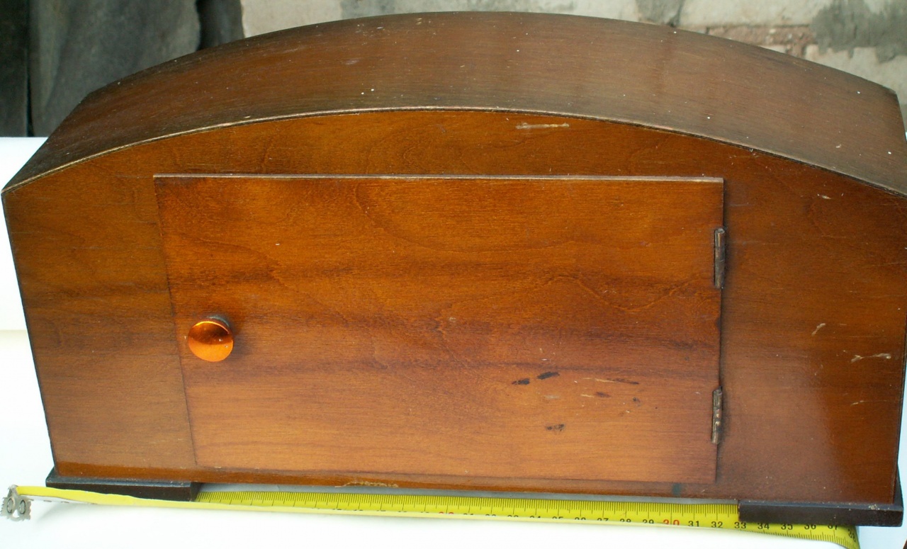

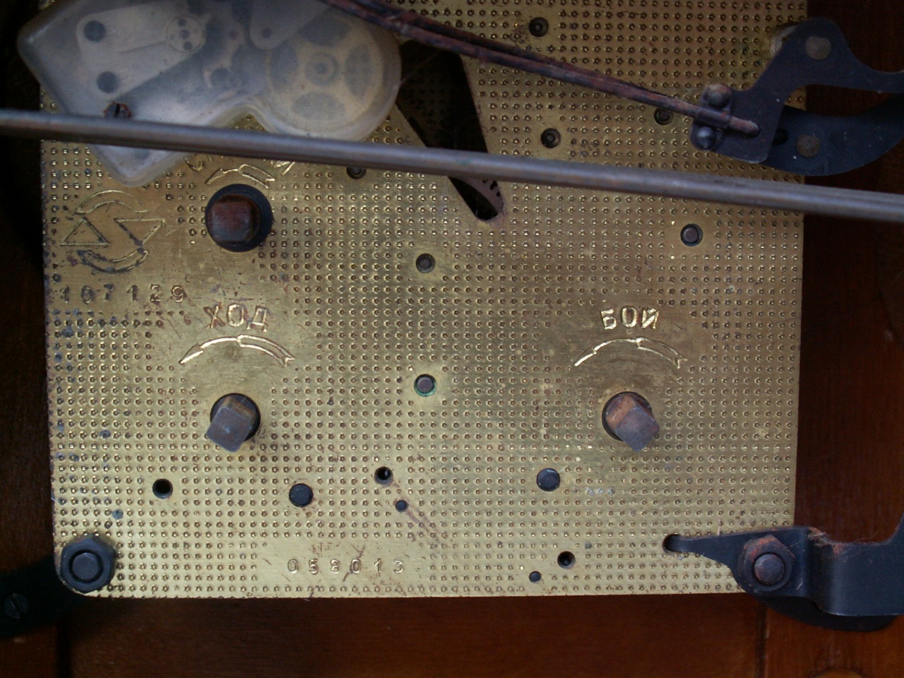

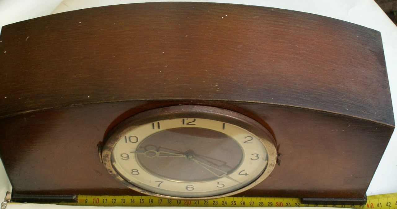

Вопрос про настольные часы Весна
подскажите что за модель и пригодность. не ходят
добавлю фото

модель написана на бумажечке внизу инструкции по установке на дверце
а не идут потому что механизм нуждается в репассаже, масло деградировало в зеленую субстанцию, что видно на фото + возможна коррозия деталей
