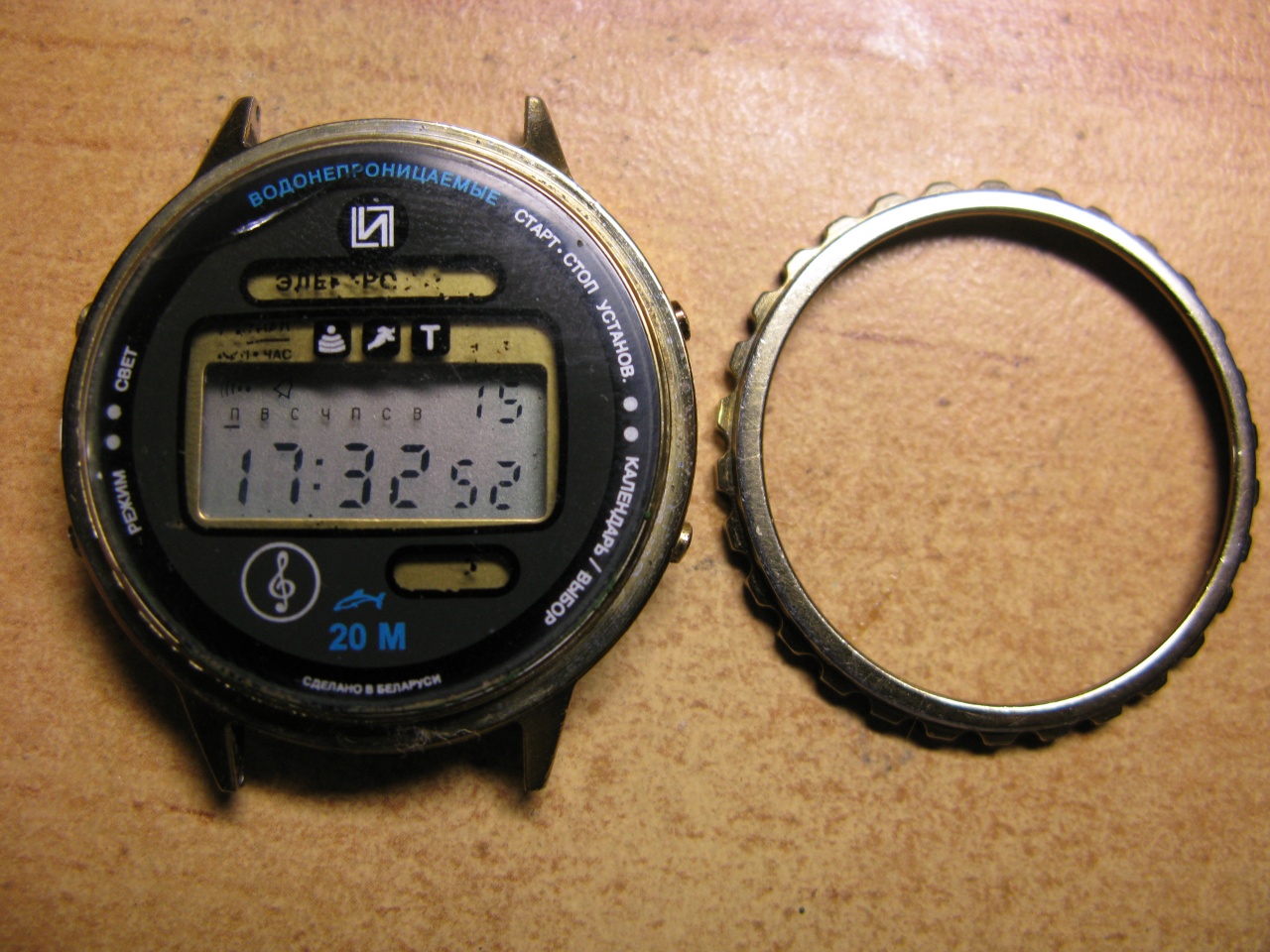

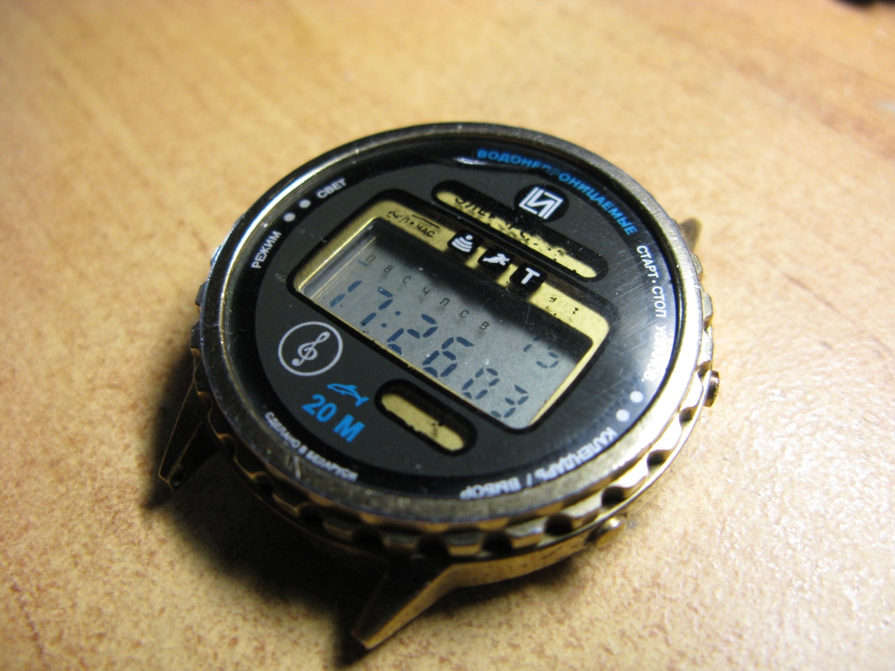

В прошлые выходные на барахолке взял. Не сразу разобрался, что это 55-ая, дисплей потёкший был как раз на месте пиктограмм дней недели. Только дома по остальным пиктограммам понял что ко мне попало.
ID:	1294760 Нажмите на изображение для увеличения

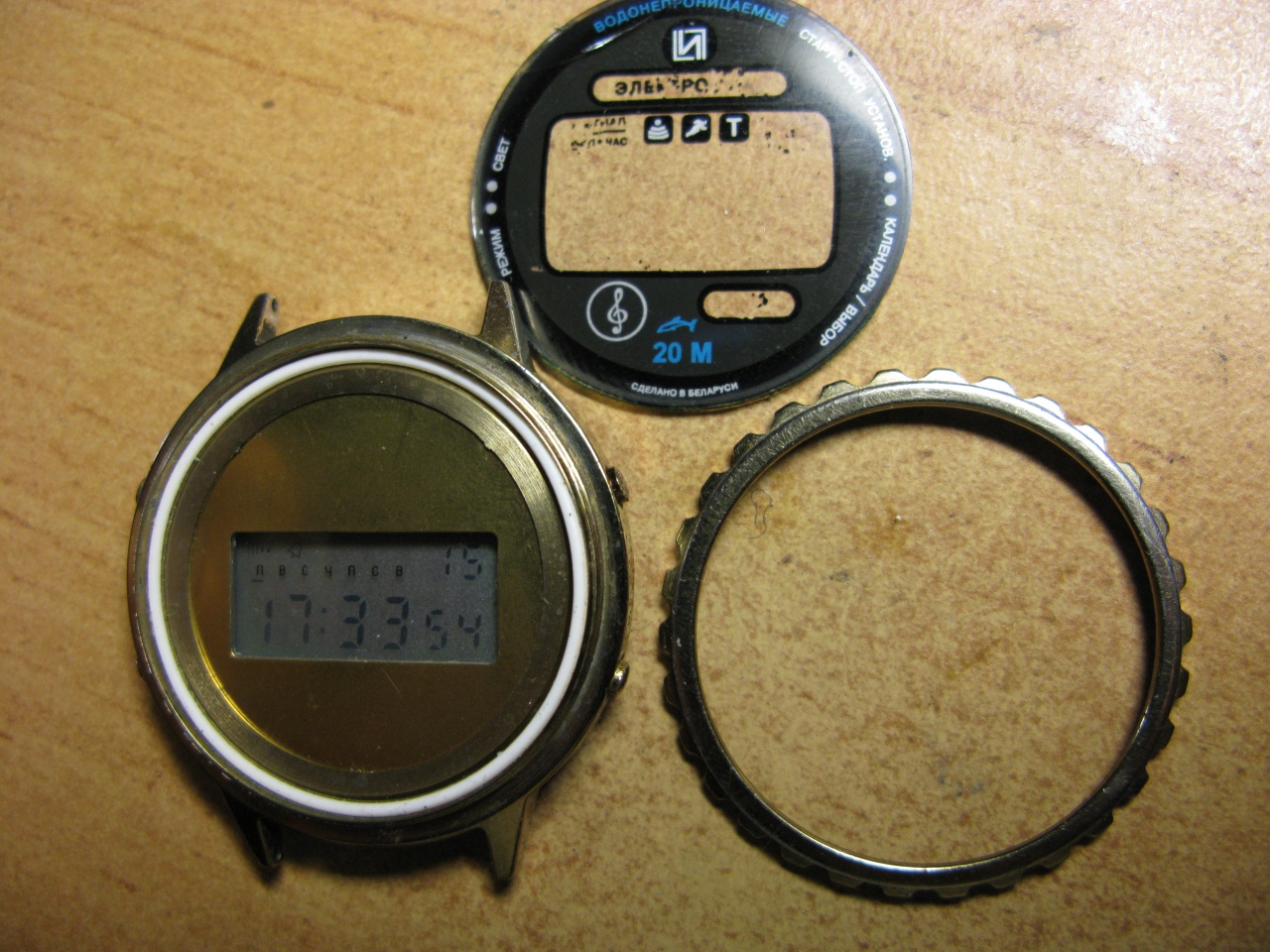

Благодаря Евгению Мельникову, знал, что кольцо поверх стекломаски сидит на резьбе. Попробовал открутить, пошло от руки, не то что на 77М, где я так и не смог его сорвать с места даже с инструментом.
ID:	1294763 Нажмите на изображение для увеличения
Так что стекломаска меняется в "лёгкую" как бы. Тока где такую взять, а поменять бы не мешало. Ещё не достаёт уплотнительной резинки под крышкой, и обе нижние кнопки не работали. Дисплей я заменил разумеется. С кнопками сложнее. Лапки прижимной рамки дисплея не доставали до контактных площадок. Рискнул, подогнул малость, зная, что они ломаются на раз. Теперь левая снизу работает, а правая таки нет.)) Подгибать ещё уже боюсь. Там выборка в плате какая то глубокая, так что лапка зависает, когда весь рычаг уже прижался к кромке платы.

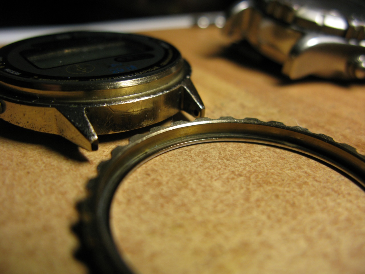

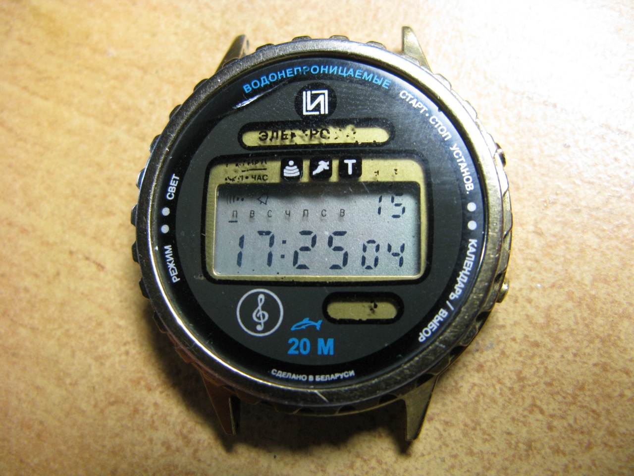

Сообщение от Assiris Посмотреть сообщение
Написал эту фразу, а потом меня как заклинило. Как там у Высоцкого? "Если я чего решил, то выпью обязательно".))
Ну и я упёрся. Результат шокировал. Не всё, что говорят, истина.
В общем ни какой резьбы, посадка в натяг. Так что может быть и так и эдак.

Интересно. На моих 77М резьба. Как раз это было удивительно, я ожидал запрессовку.
