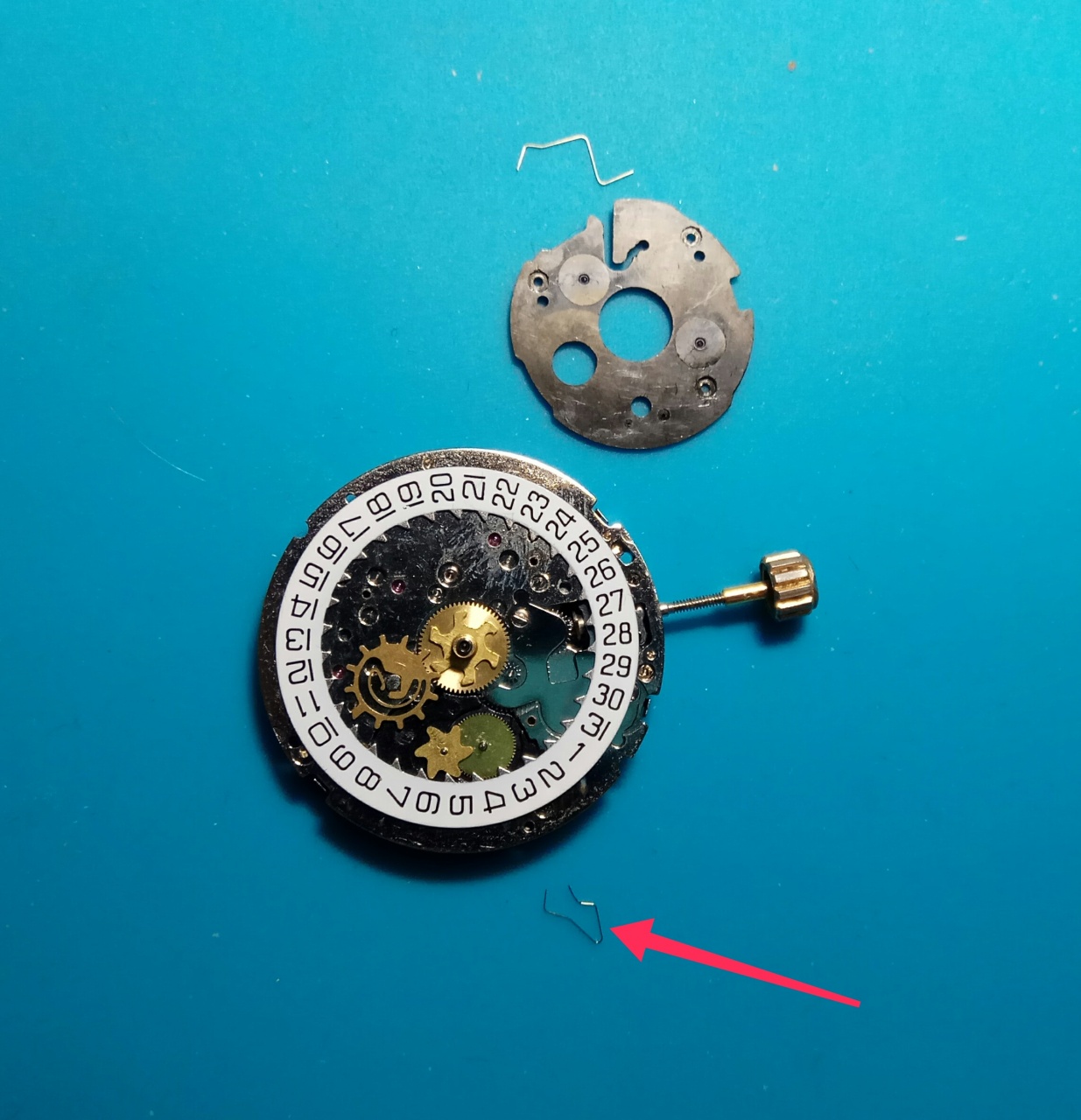

Коллеги, кто сталкивался с предыдущим вариантом этого механизма ISA 818?
Не могу сообразить, как ставить подпружинивающую скобу, которая, видимо, придерживает шкалу календаря, звезду, которая сцеплена с колесом даты, а может и само колесо даты.
На фото механизма календаря до разбора эта скобка видна в окошко пластиковой накладки, но я не уверен, что это правильное положение было, есть подозрение, что она слетела.

Да она слетела.
Там упоры ...
Этот пользователь сказал Спасибо! Trops за это сообщение:
Bad Daddy (12.01.2020)

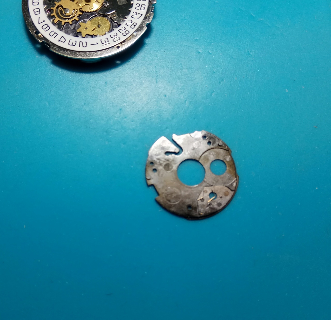

Да, спасибо, на обороте накладки упоры.

Плохо видно, но вроде верно всё поставили.
