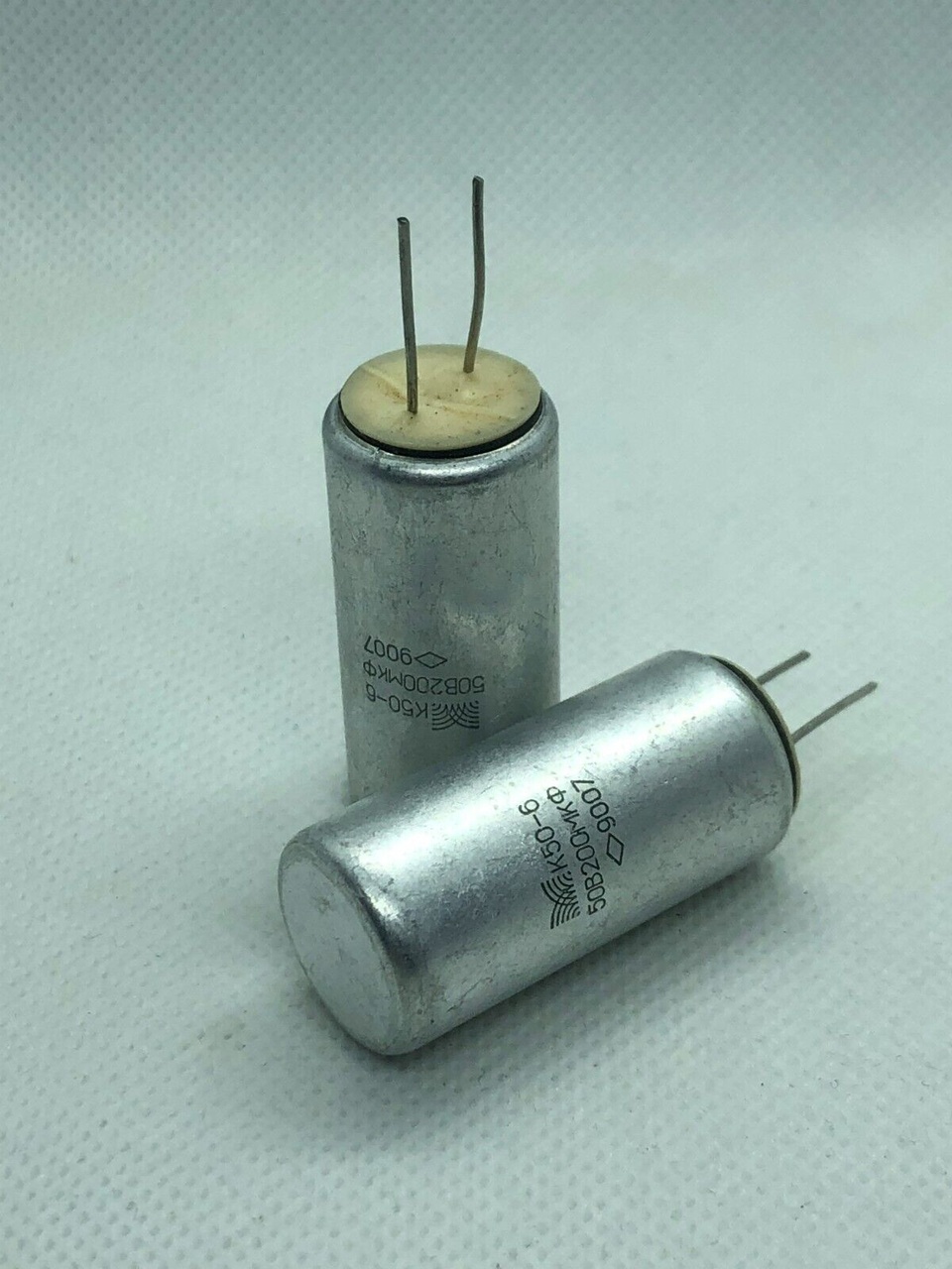

Сообщение от mishinmaster Посмотреть сообщение
Конденсатор электролитический менять однозначно, "чтонибудь" больше ничего не надо. Если баланс дергается, часы заработают при условии чистого и смазанного механизма. О рычажке не понял - тыкните стрелкой на фотографии. Возможно речь о медной пластине, которой регулируется амплитуда, если слишком высокая - ввести в магнитный поток, ну а если наоборот, то вывести из оного.
скажите пожалуйста а такой конденсатор подойдёт, к50-6-200 микрофарад или может есть зарубежный аналог?
спасибо
спасибо
Такой старый ставить нет смысла - он уже по определению полностью высох. Любой современный электролитический конденсатор подойдёт, ёмкость лучше не превышать. Я ставлю 47 мкФ 16 В - никаких проблем.
