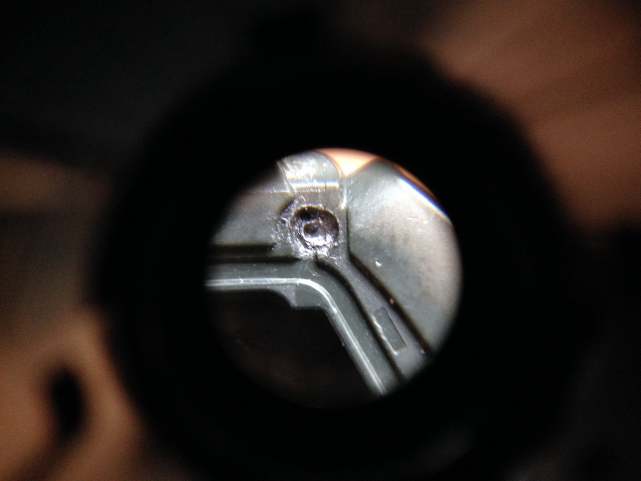

Сейчас сверлю с 0.55 и даже оно мне что-то сильно большим кажется по сравнению с обломком, обломанный болтик 1.3мм, по замерам вроде большой запас но глаз так не кажется , вчера уже уставший вечером зажал сверло ближе к краю чтоб сильно не гнулось, короткое сверло было плохо видно из за клюбки так вот нечаянно мимо попал и чуть пластика рядом насверлил(на фото видно, сверху с лева), и еще кажется что чуть в лево пошло сверлить, поспешил..
А в глубину на сколько сверлить надо? у меня сейчас примерно около 0.5мм глубина, сам обломок думаю будет с 3.5мм я вот думаю наверно около 1,5-2мм надо сверлить?
Сверлится вообще тяжко, кручу-кручу а оно не углубляется

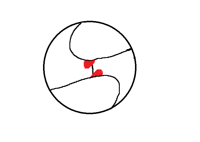

Я сверло , даже новое , еще по центру заправляю ! Уменьшая центральную переносицу , которая не режет а буквально давит на металл . Брусочком с острои 90 * гранью

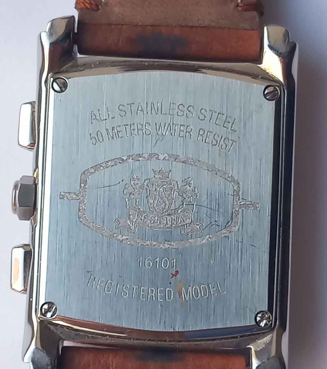

О, прямо моя тема.
По случаю достались кварцевые часы, со слов предыдущего хозяина не смогли открутить 2 нижних винта (см. фото), и действительно, шлицы на них слизаны.
Попробовал открутить сам - не пошли (пробовал новыми часовыми отвертками из СССР).
Верхние винты крутятся нормально.
Посоветуйте что можно сделать в данной ситуации?
  1. Могу попробовать отдать их в сервис, но надо будет что-то серьезное выбирать, сервис а-ля "замена батареек" скорее всего не справится тут.
  2. Есть мысли высверлить самому - тут гарантия успеха 50/50
  3. Травить это реально?
  4. Может быть попробовать чем то погреть - очень сильно локально
  5. Или попробовать аналог wd-40, или прямо его?
Сам ни разу не часовщик, хотя руки растут из плеч.

  #50
Старый 10.10.2022, 19:36
Аватар для Trops
Trops Trops вне форума
Регистрация: 15.11.2006
Сообщений: 6,212
Сказал(а) спасибо: 2,098
Поблагодарили 2,147 раз(а) в 1,545 сообщениях
Сообщение от Pekkonen Посмотреть сообщение
О, прямо моя тема.
Посоветуйте что можно сделать в данной ситуации?[list=1]
Уууу… Моя любимая тема… ))) Надо попробовать нагреть немного ( часто фиксатор), неоткрцчивающиеся винты чуть вперёд и потом назад. В крайнем случае я высверливаю нежно шляпку( до фольги), далее снимаю крышку , вынимаю механизм и пытаюсь ухватиться за винты, откручиваю( нагрев никто не отменял). Если и это не помогло, то сверлю в них отверстие и как писал выше Андрей Бабанин , выкручиваю «сломанным колезваром».
Нагреть паяльником можно, там много не надо
