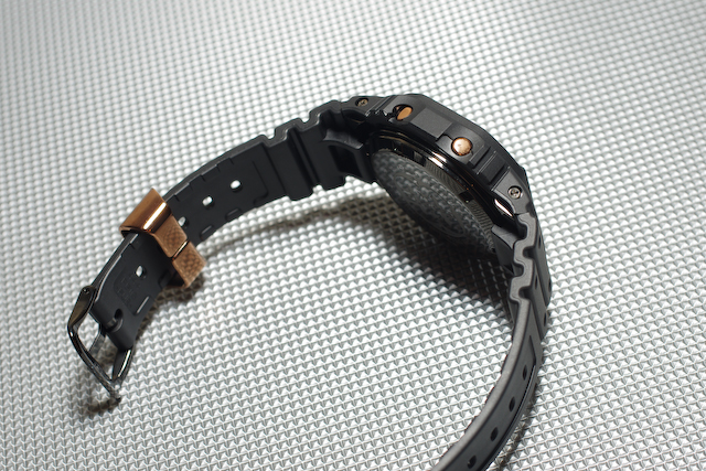

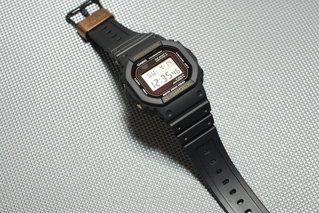

Касио НЕ станет призводить больше моделей с резьбовой крышкой
Кто знает
Вообще крышка на резьбе это "тру", жаль что таких днем с огнем не сыщешь
