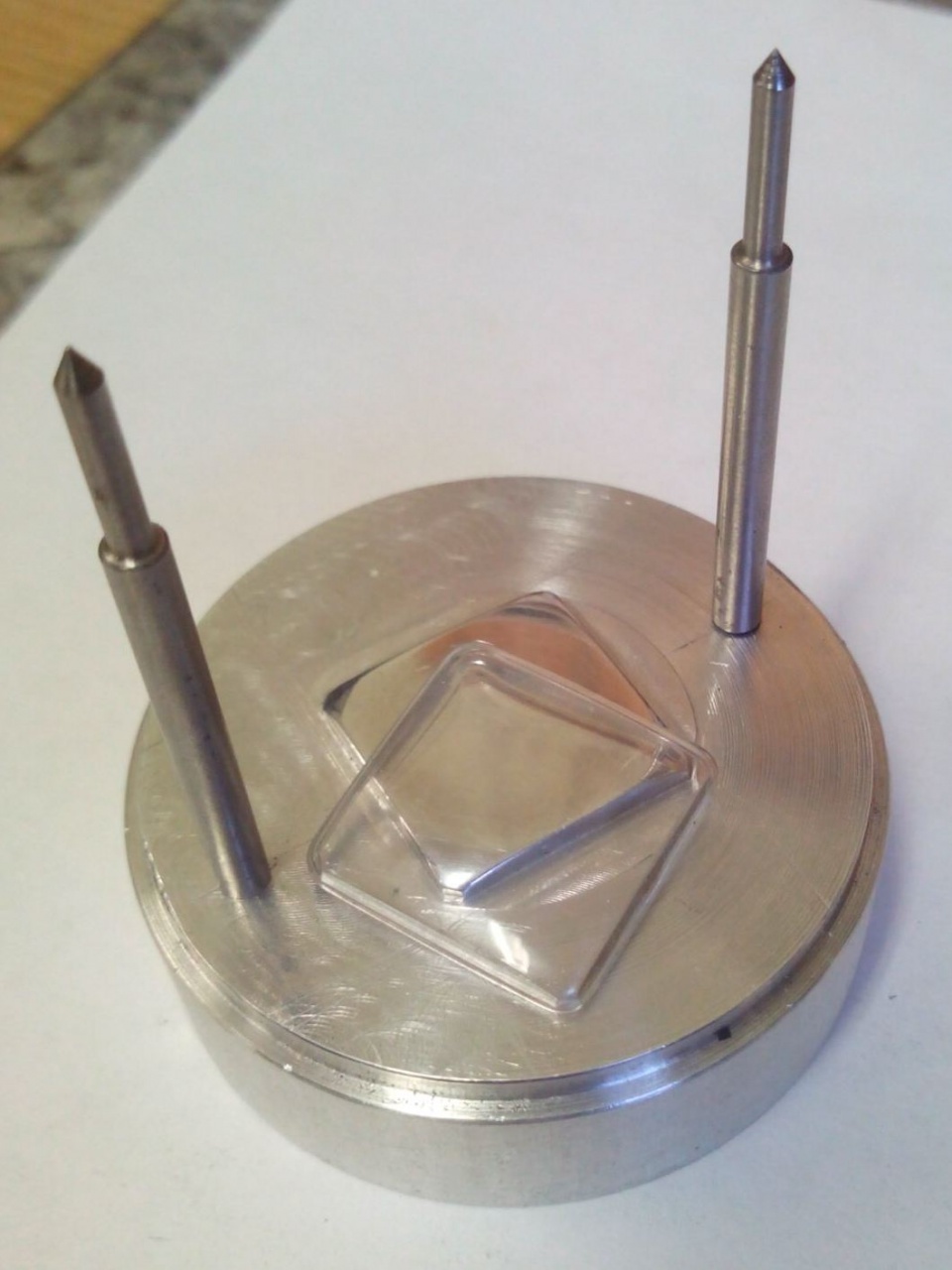

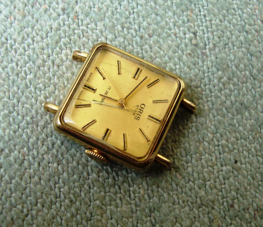

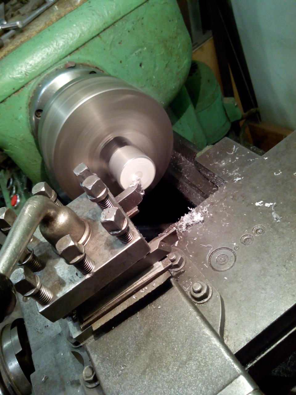

изготовление квадратного стекла
Решил выложить фото своего опыта изготовления стекла. Начал с изготовления квадратного стекла для часов Oris, родное было с трещиной. Тщательно обмерил родное стекло, изготовил пуансон и матрицу. Оргстекло было только 2 мм толщины, поэтому заготовку проточил на токарном станке до требуемых 1 мм. Далее все в муфель и под пресс. Получилось только с пятого раза, был и недогрев и перегрев заготовки. В интернете есть статьи по горячей деформации оргстекла, с указанием температуры, но так как термометр муфеля врет пришлось подбирать температуру опытным путем. После изготовления обрезал края в размер. Поясок высотой 0.4 мм по периметру квадрата для установки в корпус на фото не виден, натяг 0.2 мм. В конце стекло отполировал. Изготовление матрицы и пуансона для круглого стекла проще, но пока не было времени заняться.
