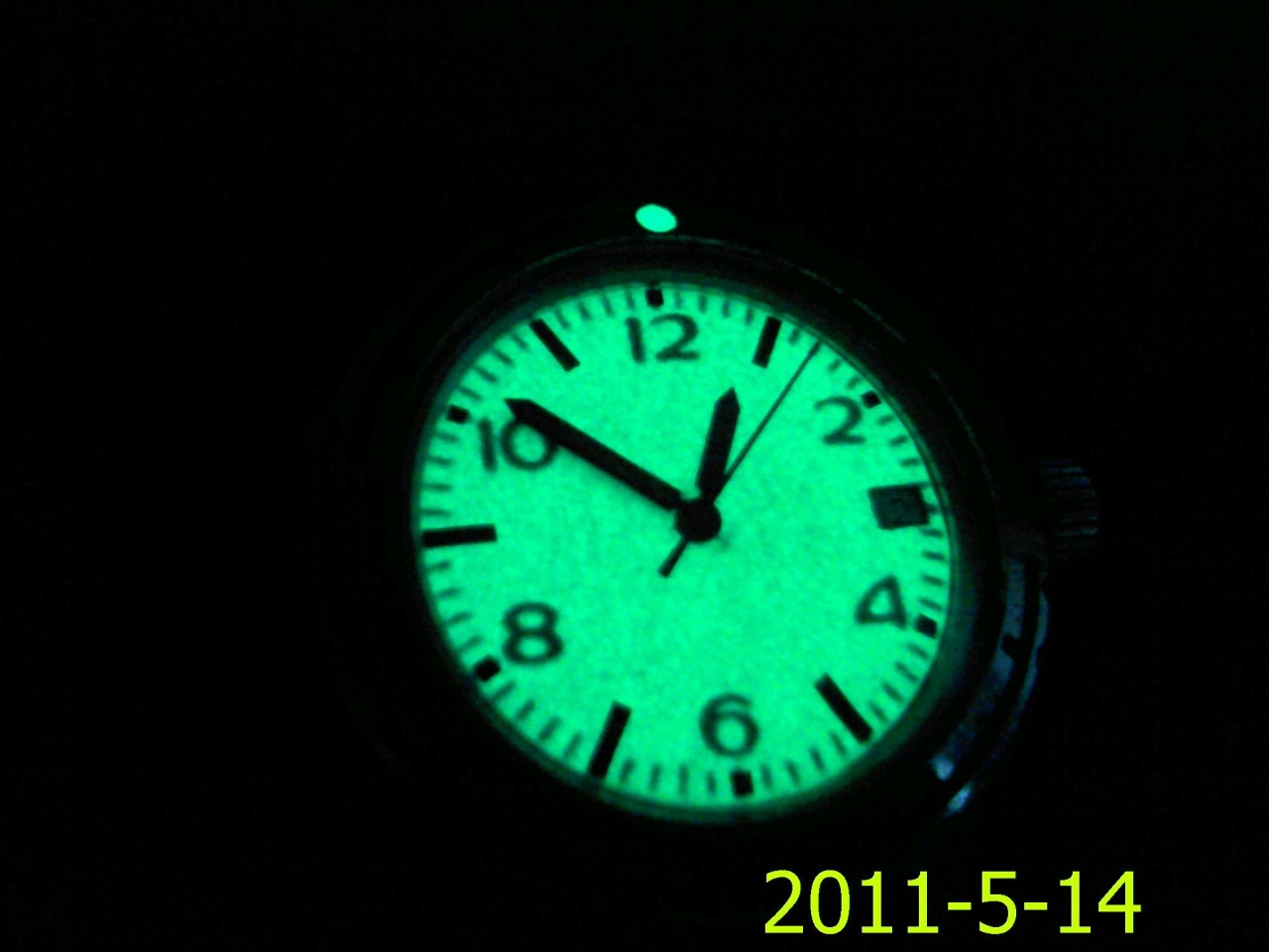

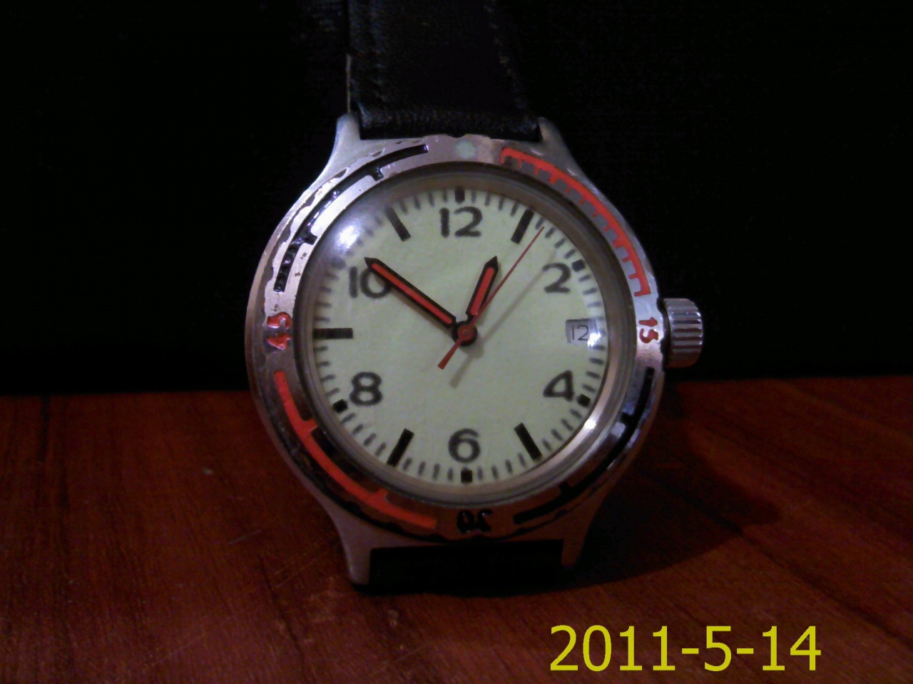

Можно не заморачиваться с жидким люмом,а взять готовую люм-плёнку и на неё наложить маску с вырезанными метками,вот на этих фотках мои творческие изыскания,только здесь метки из изоленты,а секундные метки и цифры напечатаны на принтере

Сообщение от Abirvalg Посмотреть сообщение
По моему скромному мнению пленки это колхоз, я хоть завтра могу на плоттере вырезать, но не буду.
Это-как вариант,а не руководство к действию,Вы запостили тему,Вам предлагают варианты решения и называть "колхозом" то,что сделано своими руками,мягко говоря,невежливо К слову-я эти часы с самодельным цифером не ношу,это был просто эксперемент,творческие изыскания...Теперь вопросы по теме:
1.Чем Вам не нравится люм-плёнка,как подложка для сэндвича?Она тонкая,самоклеящеяся,с идеально ровным покрытием из люма.Время видимого послесвечения 9-11 часов.
2.Если использование плоттера- "колхоз",то чем собираетесь делать отверстия в маске?ИМХО-при создании самоделок все средства хороши,главное,что бы было аккуратно.
Эти 4 пользователей сказали Спасибо! Strong за это сообщение:
azimut-f148 (17.08.2012), Mihamoto (24.07.2014), neva (20.07.2012), walther79 (30.01.2013)

Сообщение от Strong Посмотреть сообщение
1. пленкам вообще ен доверяю, у них есть срок годности, у китайских 3 года у европейских 7-10 лет.
2. По замыслу маска из тонкого цветмета хорошее отверствие можно сделать только электроэрозионной резкой.
vk.com/alexeykremlev
