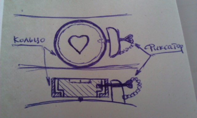

Можно снабдить ЗГ свободно вращающимся кольцом, которое может двигаться по оси заводного вала. В положении завода оно не позволит завести часы, т.к. будет прокручиваться на ЗГ. Если вытянуть ЗГ в положение перевода стрелок, то кольцо можно сдвинуть к корпусу часов, обеспечив тем самым доступ к ЗГ для перевода стрелок. Естественно, для завода часов на головках должен быть и "стыковочный рельеф" типа папа-мама в виде сердечка, звёздочки и пр...
В принципе, если часы заводить осторожно, без фанатизма, то этим можно и ограничиться. Даже если часы будут заводить друг друга неравномерно, всё равно, когда одни часы заведутся до упора, они начнут заводить вторые. Для пущей безопасности можно предусмотреть различные фиксаторы и заводить часы поочерёдно.

Сообщение от Gameboy Посмотреть сообщение
Фиксаторы нужны в любом случае:
А) чтоб не порвать пружину часов кторые заводим
Б) без фиксатора, ЗГ часов, которыми будет осуществляться завод, будет прокручиваться... (по крайней мере на часах СССР головка прокручивается )

Сообщение от igorIV Посмотреть сообщение
А) Наличие фиксатора на заводящих часах как раз увеличивает вероятность обрыва пружины на заводимых. Ведь без фиксатора есть шанс, что первой оборвётся пружина заводящих
Б) А вот тут Вы чертовски правы! При одинаковом сопротивлении обе головки будут стоять на месте и ни одны часы не заведутся.
Значит фиксаторы нужны! Благо, тут полёт инженерной мысли более раскрепощён.
