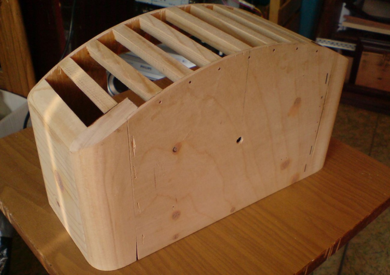

С корпусом всё довольно прозаично. Нижняя часть из ёлки - резонатор. По углам спереди два бруска из липы (хорошо обрабатывается). На них крепится передняя стенка вырезанная уже в размер из фанеры, крепится в четверть заподлицо, и пришивается к торцу нижней полки. Далее, задняя стенка, Имеет полный размер, в отличии от передней (передняя укорочена на ширину брусков)В ней предварительно вырезается окно под дверцу. Далее. Неврюры, это такие бруски 10 на 10мм Пришиваются к задней и передней стенке. На фото видно. Сверху - толстый 2,5мм картон. Всё обрабатывается.. Фонировал шпоном красного дерева (ОЧЗ) и дубом (весна). Ноги, дверца, стекло и циферблат - по вкусу.
Покрывал полуглянцевым яхтным лаком. Краскопульт

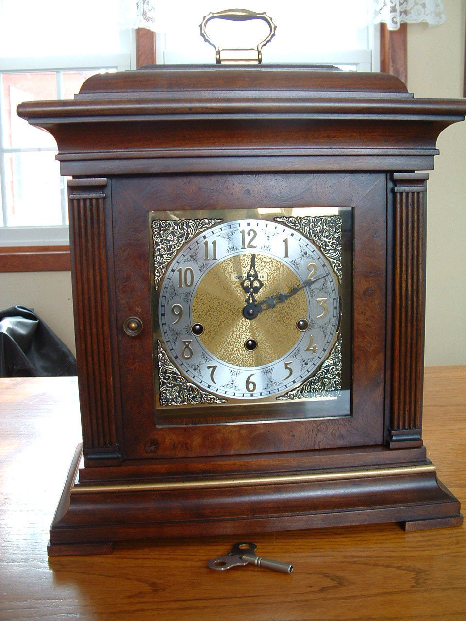

Класс, прямо заводской метод изготовления корпусов.
А сверху действительно картон, или все же тонкая фанера или шпон?
Краскопульт для меня слишком.... Довольствуюсь лаком из баллончика, еще хочу попробовать наносить лак с помощью тампона.

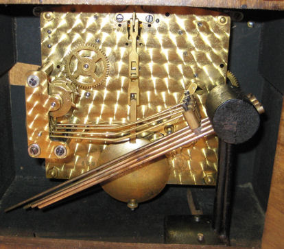

А себе думаю сейчас сваять на Хермле. Пока лежит, зреет.. 1051-020. Голову изломал по дизайну. Собственно вариантов 3-4.. Привлекает барристер.. Но в наличии гонги только в варианте на переднюю панель. Цифер квадратный, большой (ок30см) есть, и стрелки к нему то-же есть..

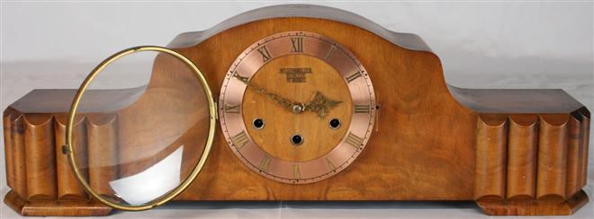

1051-20 интересный выбор. Он под короткий маятник рассчитан?
На счет крепления гонгов не понял, обычно они находятся снизу, под механизмом и крепятся ко дну корпуса.
Дизайн будет в стиле Арт-деко? Что нибудь прямоугольное?

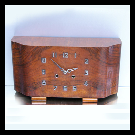

вот еще варианты дизайна

Да уж...Первый раз вижу блок гонгов с таким креплением
А другие гонги достать нельзя?
Часы слева ваши, или хотите такие сделать?

Это прообраз, по его мотивам и думаю делать. Гонги искать проблемно.
