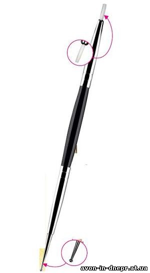

а я люм вот такой фигней наносил ( у супруги одолжил, что-то для маникюра)

Этот пользователь сказал Спасибо! Виктор75 за это сообщение:
vova64 (05.07.2013)
