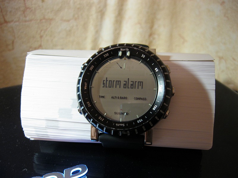

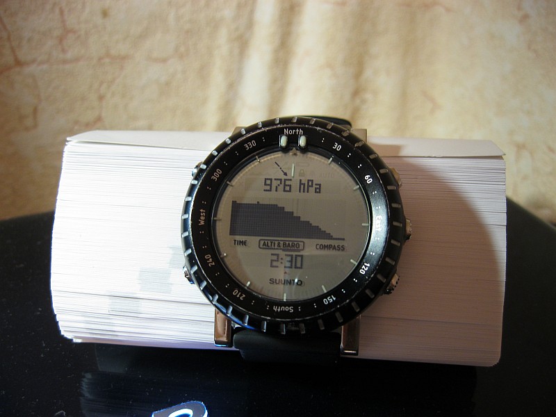

Взбираясь на какую-то высоту использовать storm alarm нереально. Этот сигнал включается при падении давления на 4 и более гектоПаскалей за 3 часа - а это эквивалентно подъему примерно на 30 метров.
Барометр в коре устроен так, чтобы показывать давление на уровне моря и поэтому всегда вычитает из текущего давления показание альтиметра. Конечно вы можете узнать абсолютное давление в любой точке маршрута - но придется для этого выставить на ноль референсную высоту - то есть сбросить в ноль альтиметр.
Хочу заметить, что у меня коре произведенные в 2007 году. Может быть у них что-то поменялось в прошивках с того времени. Но вроде бы я о кардинальных изменеинях не слышал. Это не баги а фичи...

если выстанвлиывть высоту на 0 - он соответственно будет 0 вычитать из давления. То есть показывать абсолютное. Никаких особых погрешностей у барометра Коре нет. Барометр как барометр с точностью как в протреке. Вполне стабильный. Другое дело что со временем этим барометрам свойственно приобретать некую постоянную погрешность. У меня вот трое часов и все трое показывают разные значения абсолютного давления. Самые старые - райзман - уползли аж на 13 миллибар... лет эдак за 10... Поэтому хорошо бы иметь возможность вносить поправку в измерения...
Впрочем на относительных измерениях - графиках это не сказывается. Все трое рисуют синхронные подобные графики.
Я не видел у часов суунто до Коре матричных дисплеев. Так что на обсервер будет скучно смотреть Дисплей Коре позволяет ему рисовать очень хороший график давления за сутки с разрешением в 30 минут.
