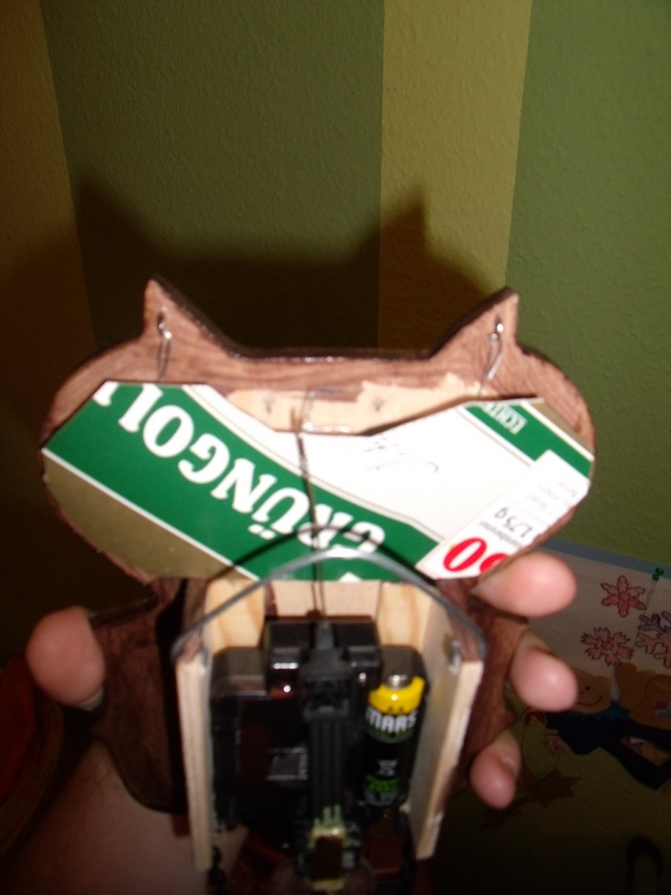

вот некоторые подробности: ровная прозрачная пленочка (ровная, гладкая фольга от упаковки конфет) висит на двух хомутиках. хомутики прикреплены на ушах животного. так, чтобы пленка с глазами свободно болталась вправо-влево. в середине пленки прикреплена проволочка для соединения с рычагом-проволокой от маятника. поверх всей конструкции на небольших "подпорках", высотой 5 мм, приклеена картонка с белым фоном. прозрачная фольга телепается между фанерой и фоном, примерно по 2 мм зазор. трение - минимально, поэтому приводу маятника хватает энергии.

Коллега, я боюсь показаться скептиком, но, мне кажется, что конструкция "проживет" недолго. Пыль, осевшая и прилипшая на пластиковые пленки, неизбежно будет мешать ее движению. А чего было не сделать как в классической конструкции - ну, хотя бы с пинпонговскими шариками на шарнирах?

пластиковая плёка находится вертикально и в постоянном движении, поэтому думаю, что всё-таки будет работать долго. посмотрим. хотя я подумывал закрыть конструкцию сверху, но пока не сделал. для пингпонговых шариков там мало места. даже подумывал сделать глаза на LCD дисплее с белым фоном, но это усложняет часы.

у шариков есть еще один отрицательный фактор: если направляющие будут немного кривоватые, что скорее всего может произойти, если делать их вручную, без спец. инструментов, то зрачки могут постепенно "укатиться" и их надо будет подправлять.

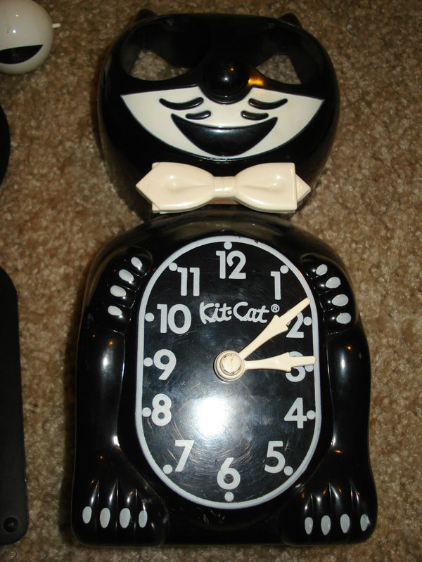

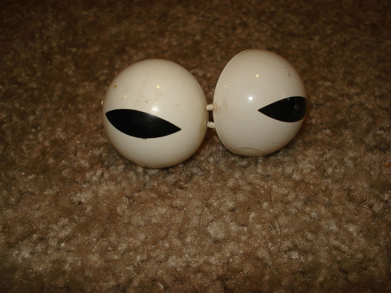

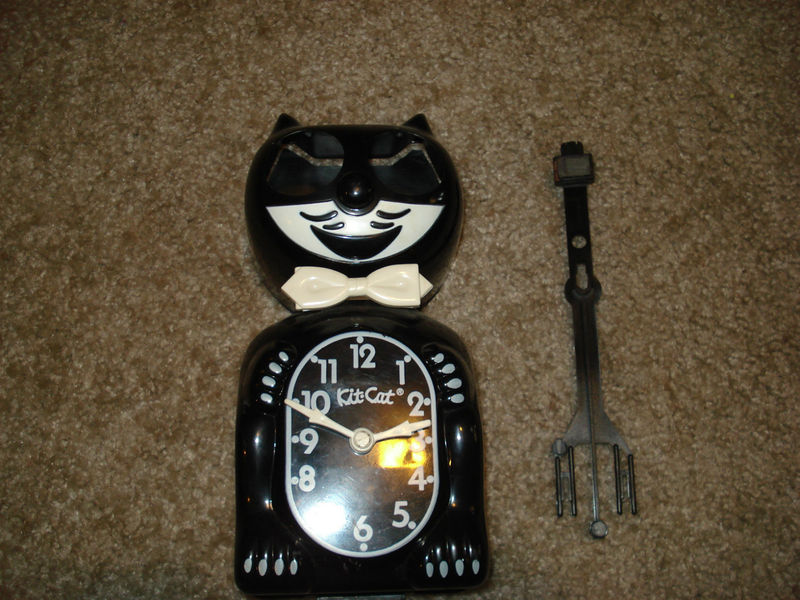

У американцев есть такой мультяшный персонаж 30-х годов Kit-Cat® и есть часы с бегающими глазами, посвященные ему. Вот, так сказать, взгляд на содержимое

  #38
Старый 21.01.2012, 15:33
Аватар для sergoki
sergoki sergoki вне форума
Регистрация: 04.03.2009
Сообщений: 974
Сказал(а) спасибо: 434
Поблагодарили 358 раз(а) в 233 сообщениях
Сообщение от Oled Посмотреть сообщение
там бы были как раз
для выпученных глазиков
