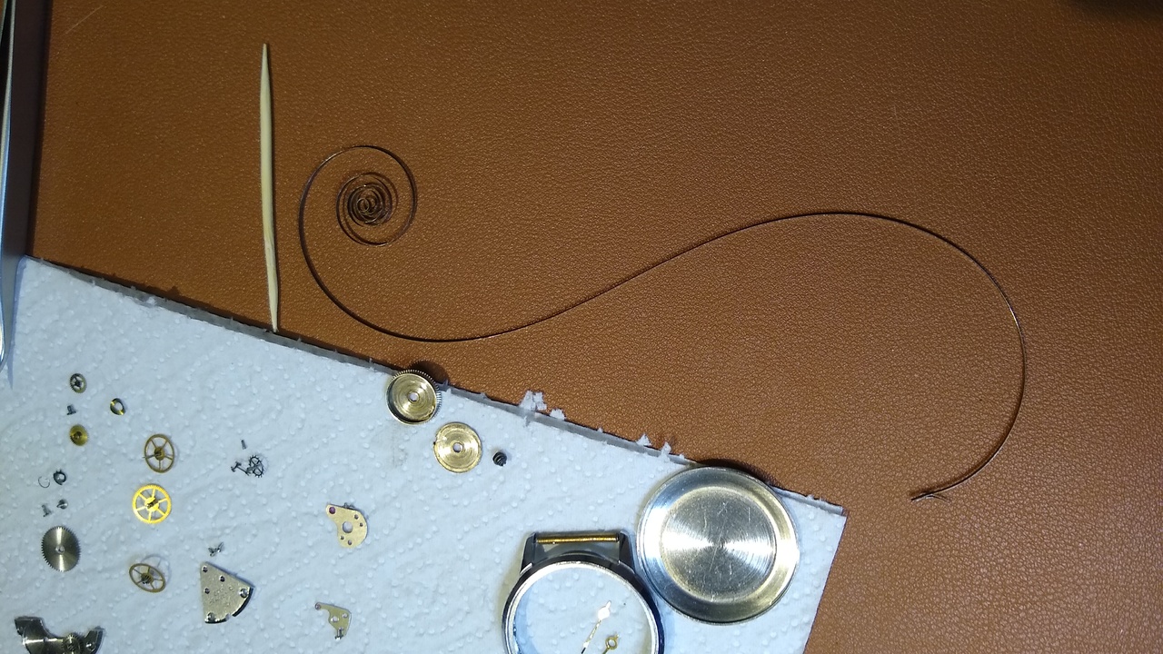

Вот и угробил я свои первые часы. Запутал спираль, распутать не смог и порвал
Про пинцеты я читал, да. Теперь и на практике это прочувствовал.
Начал вроде неплохо - нахожу, где виток начинает отдаляться, отступаю 90 градусов, иглой гладящими движениями подвожу виток в нужном направлении. Прошёл так где-то четверть витка и чёрт дёрнул поднять пинцетом баланс - уронил и свободный конец волоска запутался в спирали.
Распустить совсем и завить заново, как советовали в теме про спираль - какая-то фантастика.
Короче, Юношеские промыл, собрал без спирали. У них ещё и пружива лопнувшая оказалась. Барабан я ещё не вскрывал, на них и потренируюсь наверное.

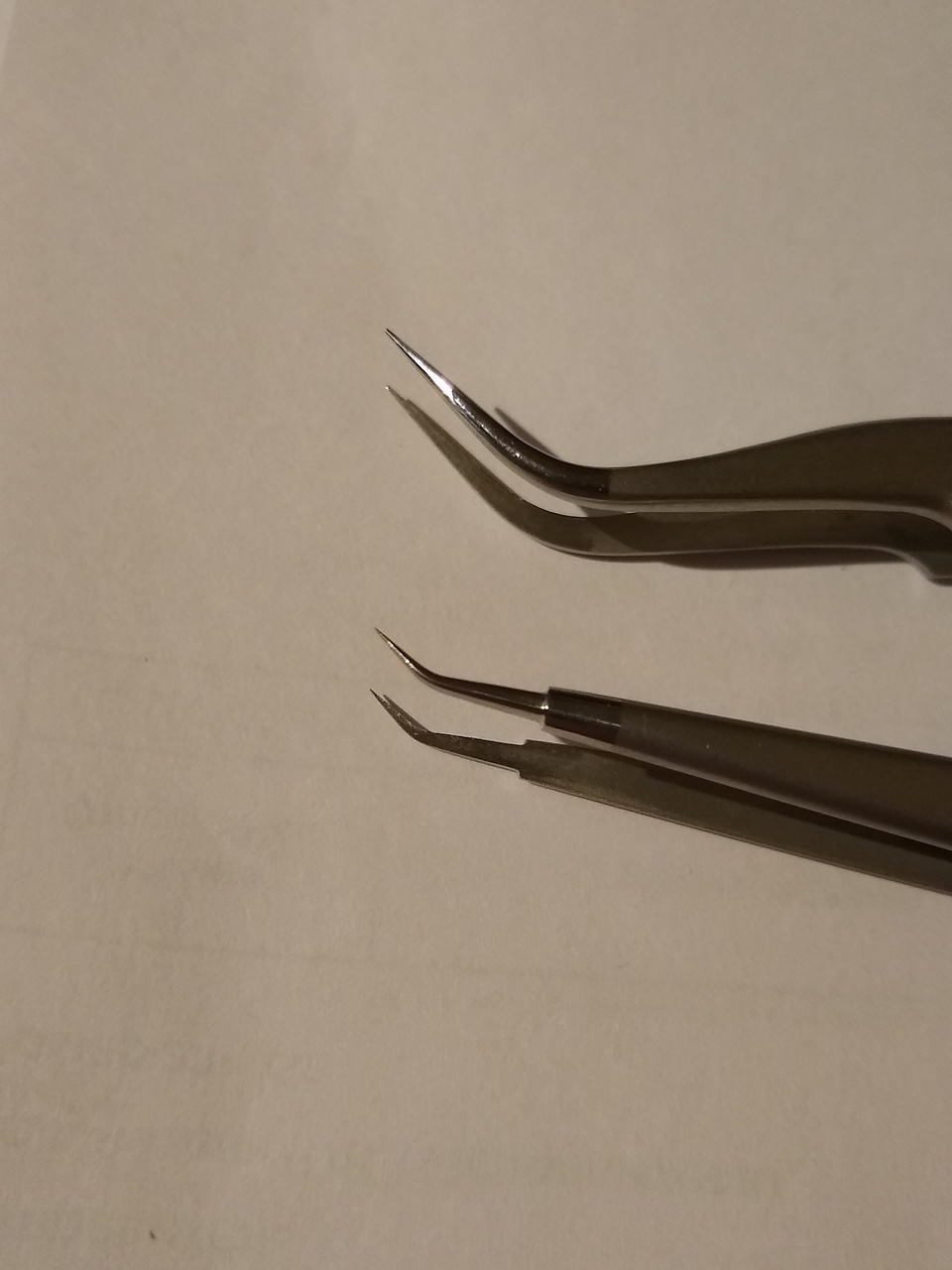

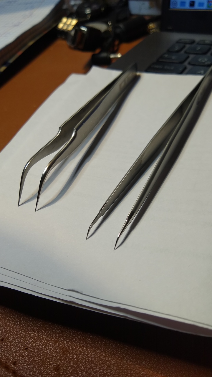

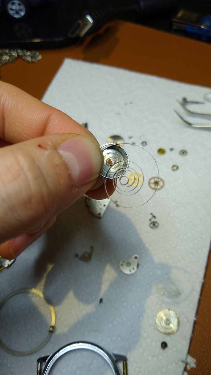

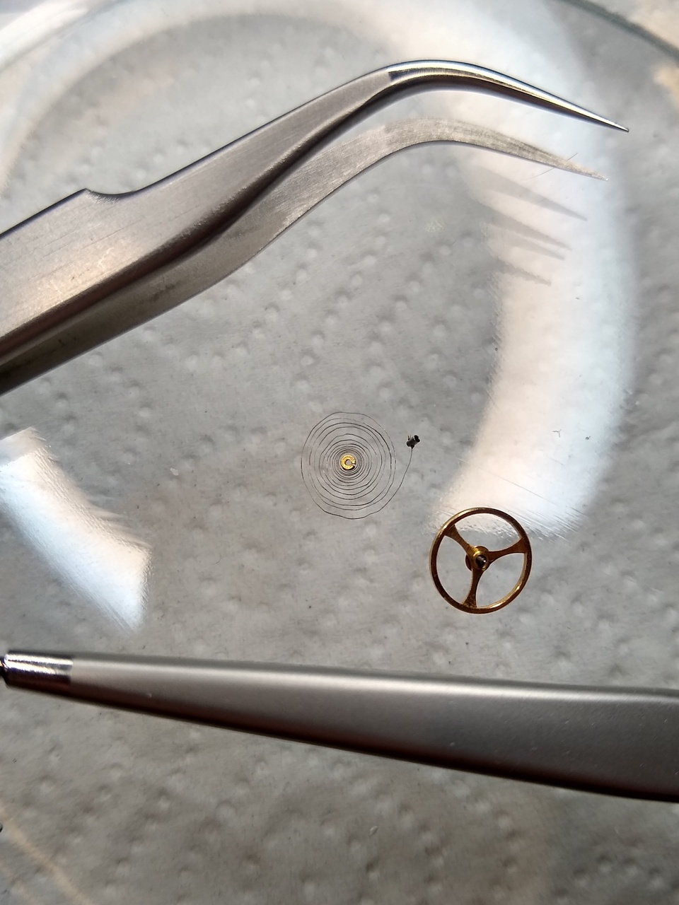

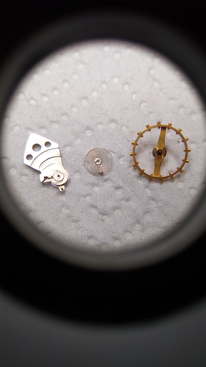

Посмотрел, как человек завивает спираль с нуля, преисполнился. Купил два тонких загнутых пинцета - небо и земля по сравнению со вчерашними мучениями
Запоров родной волосок с Зари, решил на этом не останавливаться. Снял волосок с битого баланса Звезды и почти весь вчера выпрямил сборочным пинцетом. Попытался завить обратно им же и швейной иголкой - полная ерунда.
А сегодня вооружившись толковыми пинцетами и знаниями с Ютуба, практически получилось придать волоску форму спирали Кажется, на данном этапе я лучше не смогу.
На сколько я понял, техника такова: при правке концентричности находим место наибольшей деформации, отступаем к центру 90 градусов, короткими гладящими движениями, по чуть-чуть выправляем в нужную сторону. При правке плоскости, находим место наибольшей деформации, отступаем 180 градусов к центру, по чуть-чуть выправляем, как бы скручивая волосок поперёк. Главное, не прилагать усилий. очень кропотливая работа. На такой результат у меня ушло часов 5 (вместе со вчерашним выпрямлением)

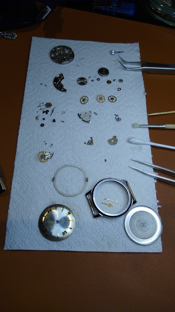

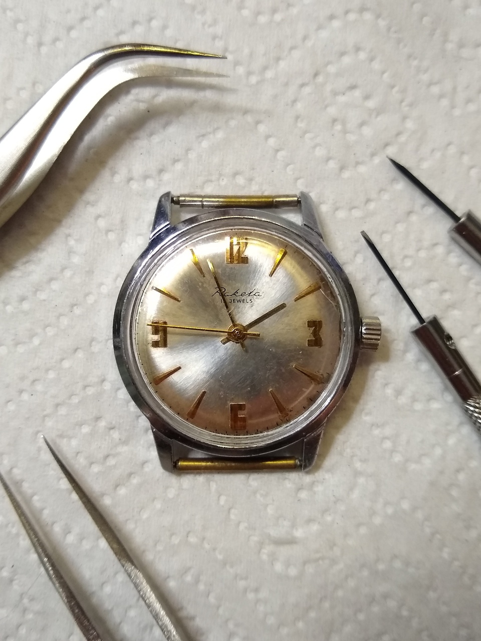

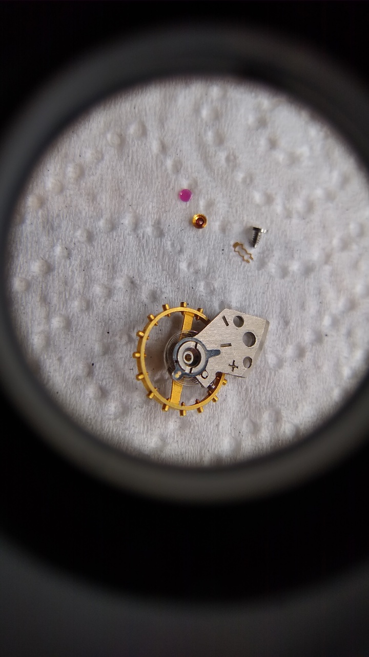

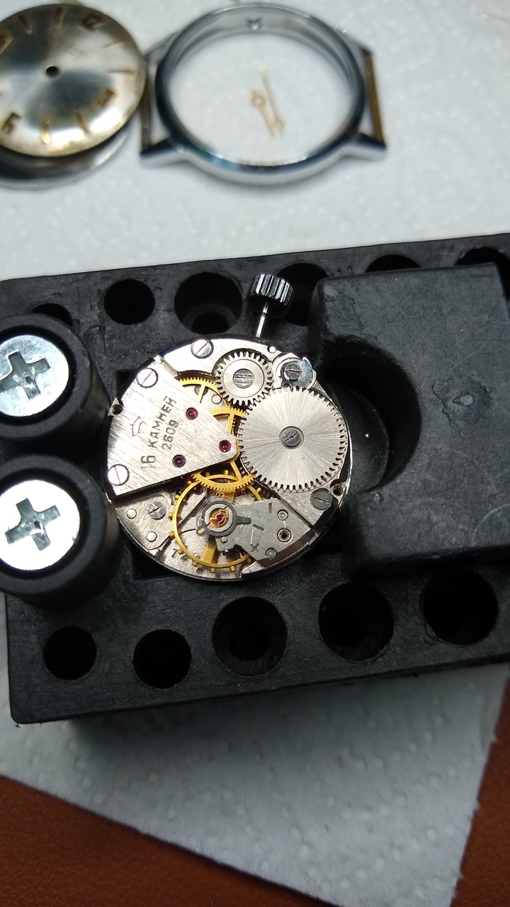

Ракета 2609
Супруга выбрала из кучи подопытных часов одну Ракету, сказала "чини, хочу такие!". Ну как тут отказать?
Разобрал. На ремонтуаре следы коррозии, остальной механизм, вроде, не ржавый. Отмыл всё в бензине, узел баланса, кстати, тоже верь разобрал - была ржавчина между мостом и волоском. Из бушонов камни тоже доставал - с такими пружинками оказалось совсем не сложно работать.
Пружину открыл, промыл. Когда собирал барабан, заправил пружину в другую сторону - из-за этого вал выскакивал из паза пружины. Хорошо, что сфоткал - сообразил, в чём дело, перемотал как положено. Правда, в эти часы вставил барабан от другой ракеты, этот только на следующий день догадался перемотать.
Выкачку очень неудобно регулировать на таком балансе. Не придумал ничего лучше, чем снимать его и, подлезая отвёрткой между витками, двигать колодку волоска на оси баланса. В 3 мс попал, успокоился.
Точность хода мерил приложением на телефоне - оно рисует две волнистые линии. Исходя из этого, это означает "плохую передачу ангренажа и потерю амплитуды". Что нужно делать в таком случае?
Кстати, ската колёс небыло - видимо, это не хорошо. Смазывал понемногу, как тут маслом МН-45. Амплитуду показывало 210 градусов. За сутки убежали на 5 минут, лёжа циферблатом вверх.
Почти получилось отмыть циферблат от грязи. Бензином и ватной палочкой и без усилия. Стёр в двух местах метки секунд и не трогал вообще логотип. Лучше, чем было, но совсем товарный вид, видимо, не вернуть. Секундную стрелку поставил от других часов, поджав немного футор, чтобы он сел на более тонкую ось секундной стрелки Ракеты.
Мою механизмы, кстати, без ультразвука. Только бензин и кисточка. Может быть этого недостаточно?
