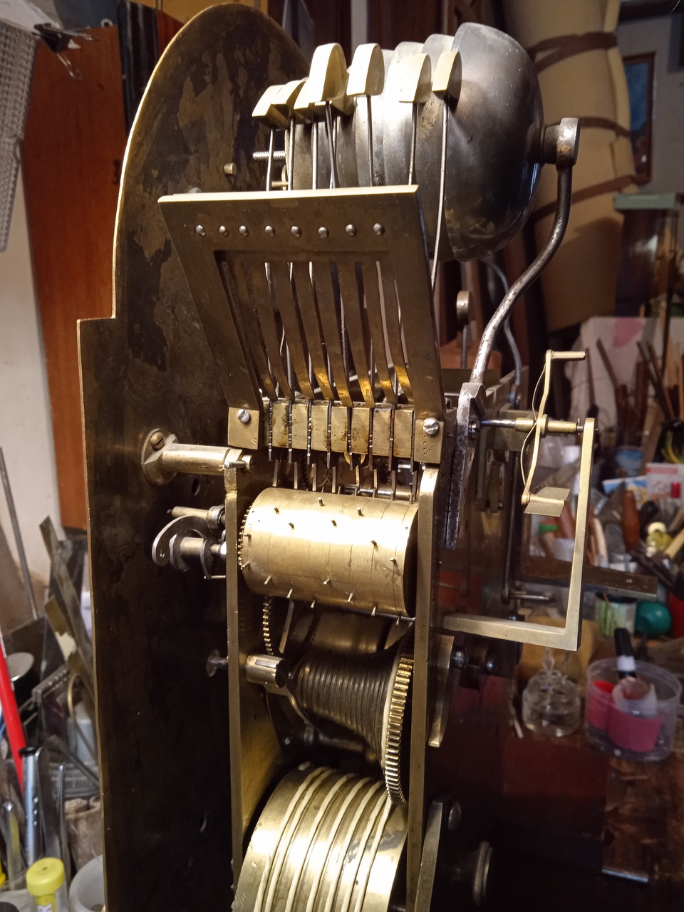

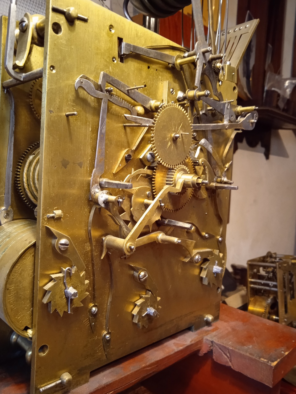

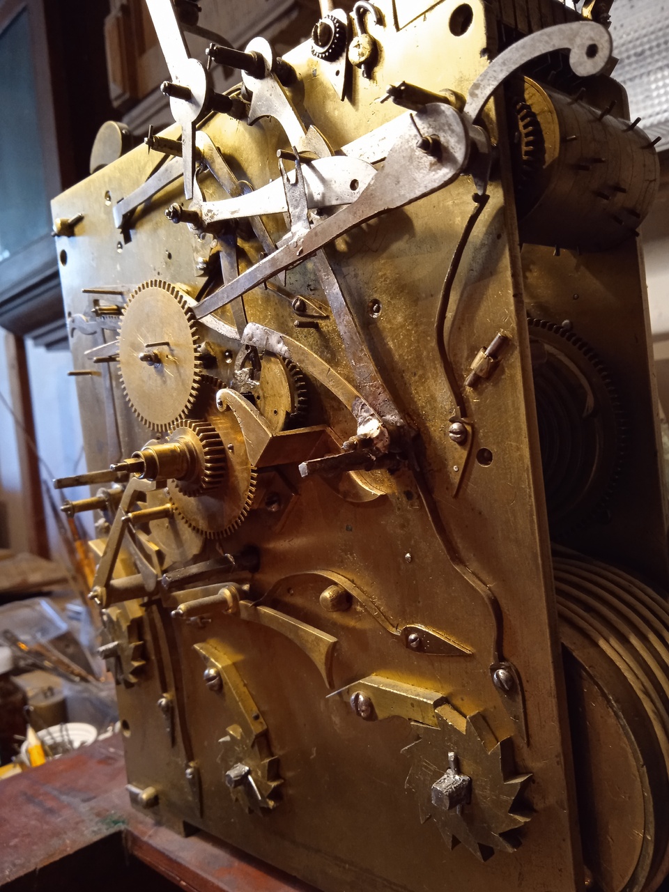

Добавлю фото по первым часам
Отверстий в корпусе не было.

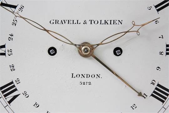

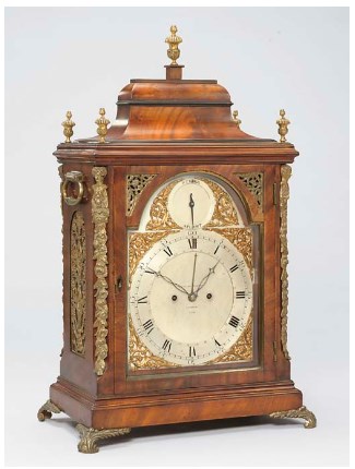

PS: Нортон 3574 То есть ставили-ставили имя Гравела а через сотню номеров откатили на Нортона? Бардак какой то, не правда ли...
https://www.christies.com/en/lot/lot-4833507
Может быть тема изъедена, но я новичок если что, извините))
Александр

Вот еще вариант Гравелла 3272, на 300 номеров старее вышеозначенного Нортона 3574.
https://www.the-saleroom.com/en-gb/a...6b8#lotDetails
Но ведь везде трактуется, что нумерация сквозная...

Здесь Вы абсолютно правы. Эти часы нужно рассматривать под микроскопом от и до. На Кристи те ещё специалисты.
У меня даже, по- моему где то был двойник, но там очевидная подделка была. Гляну завтра, если память меня не подводит
С уважением, Олег.
