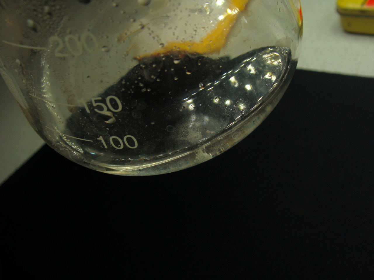

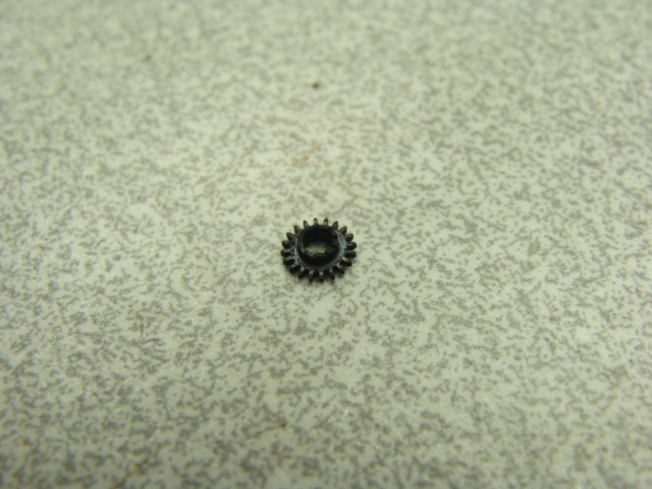

Мое заявление -это не просто теория. А подтвержденные практикой , и неоднократно, действия. Вот несколько фото из того что имеется. Это простой эксперимент -сравнение воздействия ортофосфорной кислоты на стальную и нержавеющую детали:

Последнее фото детали сделано уже после отключения подогрева ,через два или три часа. В колбе можно увидеть небольшой винт из нерж.стали, на который кислота практически не действует.Он ,в итоге, лишь приобрел розоватый оттенок.Вне, я его ,к сожалению, не сфотографировал.
