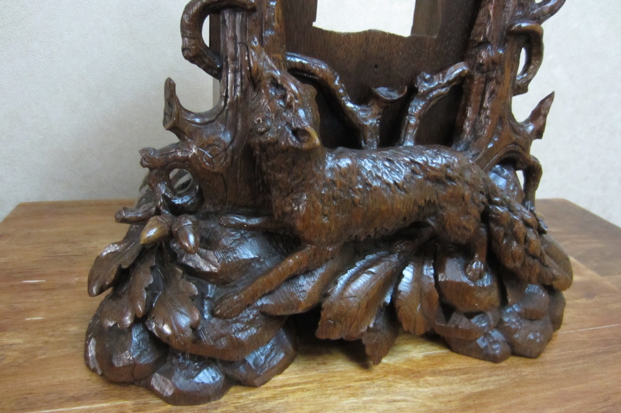

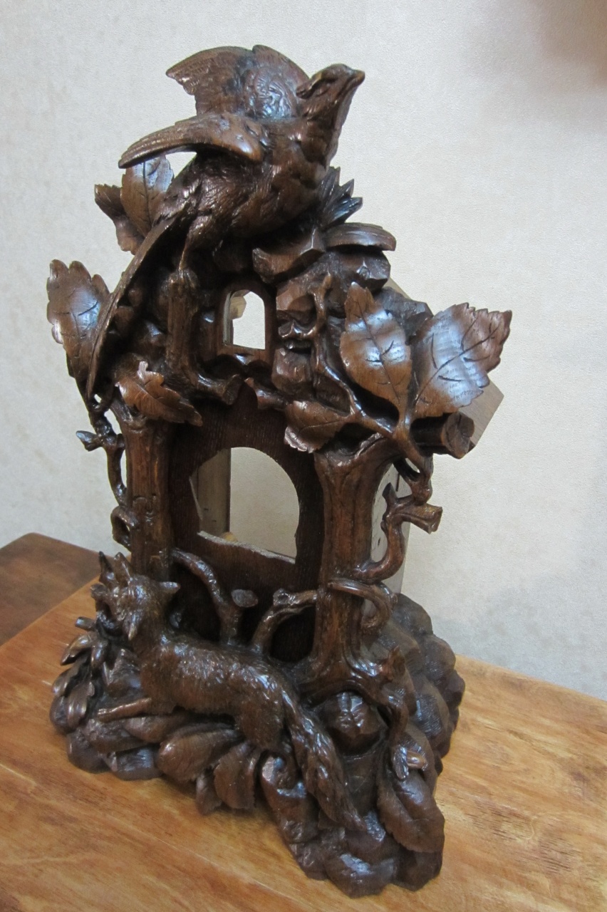

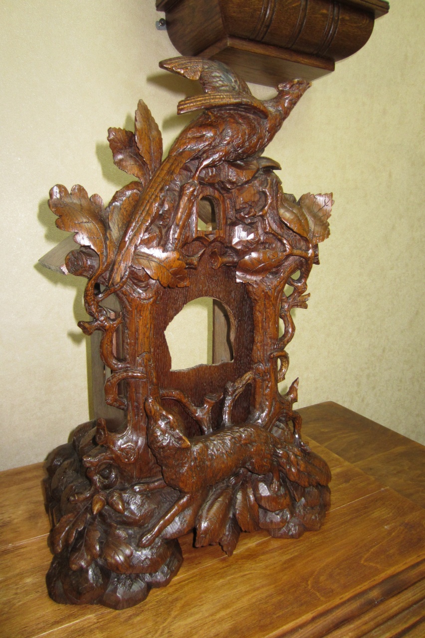

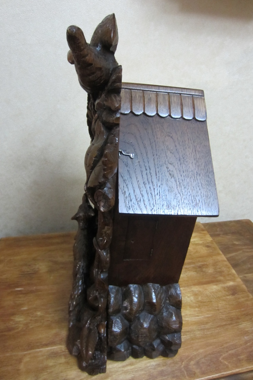

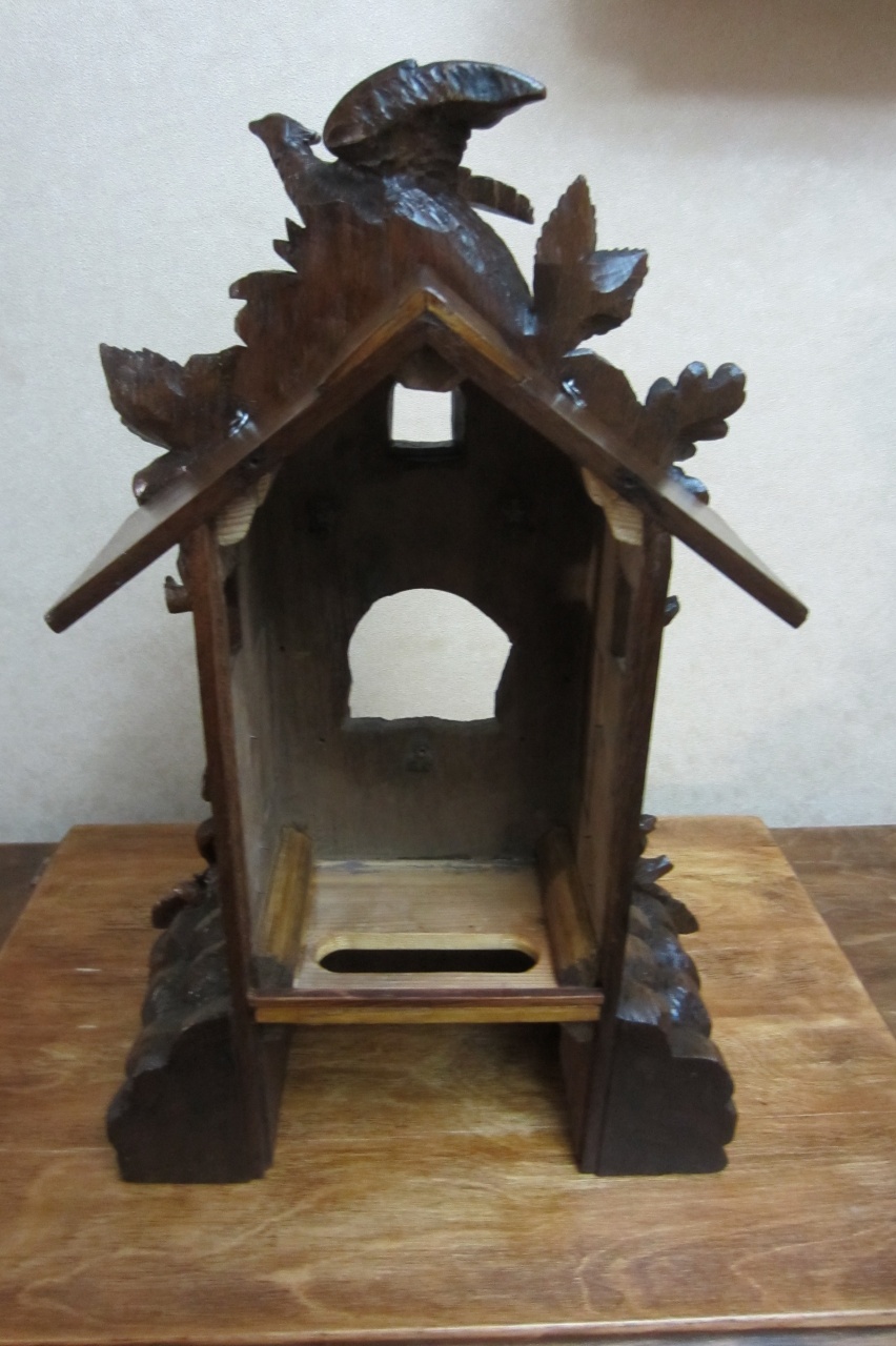

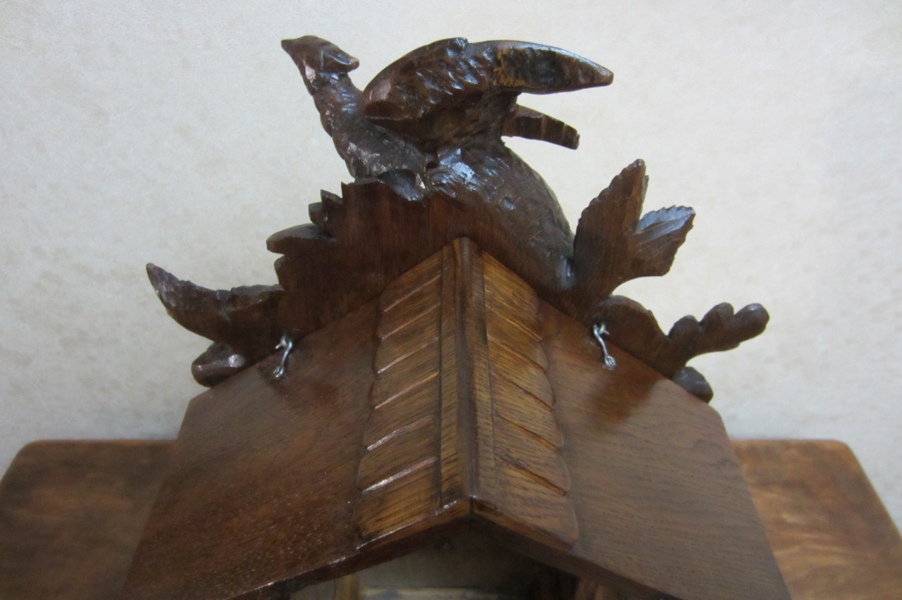

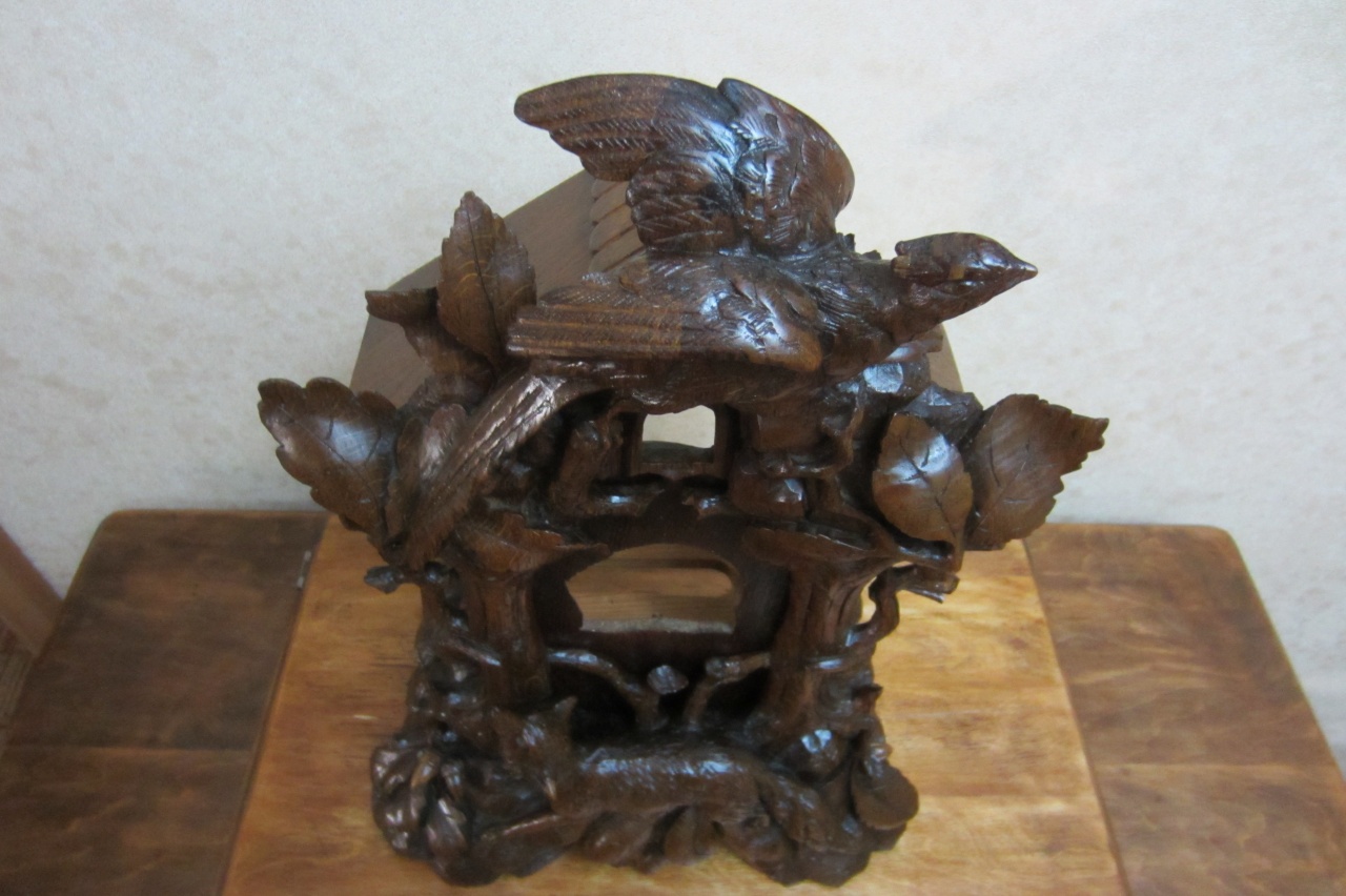

Всем привет. Пока вот что получается. Корпус практически готов, осталась задняя стенка и циферблат. Почему то фото не передаёт всю объёмность резьбы, в живую выглядит намного эффектнее. Склейка корпуса на костный клей. Утраты резьбы на ПВА. Массив дуба. Лак-шеллак. Вес в таком виде 3кг56гр. Высота корпуса 47см.

Хорошо получается. А дверка для кукушки разве не нужна?
  #35
Старый 10.12.2019, 19:04
Аватар для arhistratig
arhistratig arhistratig вне форума
Регистрация: 14.03.2015
Сообщений: 4,081
Сказал(а) спасибо: 2,632
Поблагодарили 4,138 раз(а) в 1,959 сообщениях
Сообщение от Алекс Посмотреть сообщение
Привет Алексей. Нужна конечно, уже выпилил, не могу придумать рисунок какой на дверце вырезать. Может листочек какой?
  #36
Старый 10.12.2019, 19:11
Алекс Алекс вне форума
Регистрация: 12.12.2006
Сообщений: 2,789
Сказал(а) спасибо: 727
Поблагодарили 1,413 раз(а) в 920 сообщениях
Привет. Можно дубовый листочек, была с таким кукушка.
  #37
Старый 10.12.2019, 19:13
Сообщений: 4,081
Да, скорее всего листочек и вырежу.

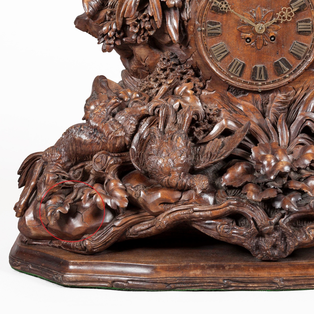

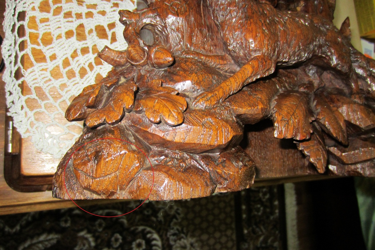

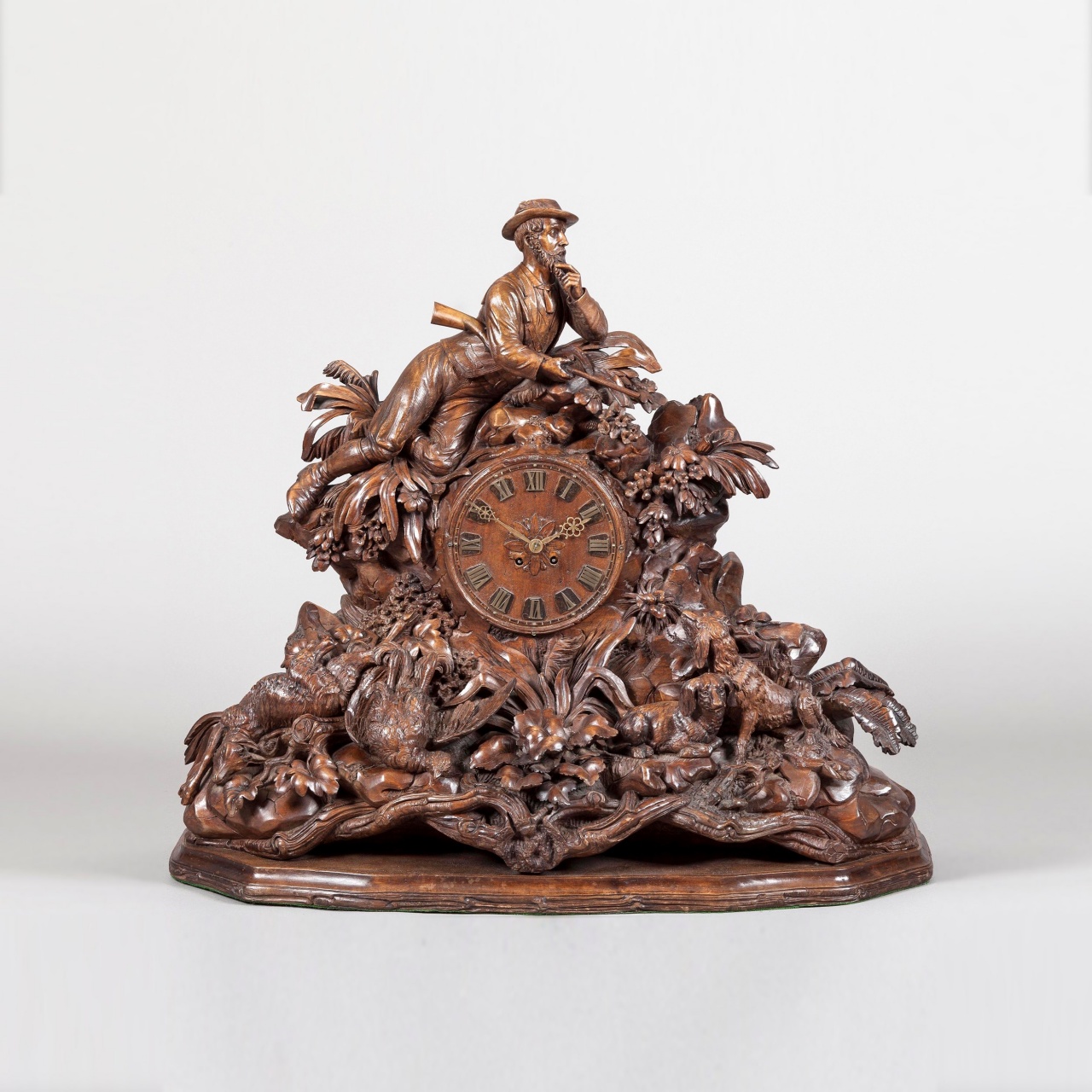

Вот такие догадки на счёт производителя часов и резьбы. При реставрации корпуса на правой стороне часов(если смотреть на цифер то слева) заметил нечто, сначала подумал, что резчик наметил резцом что то и не дорезал, оставил. Но рассматривая фото различных резных часов, мне попалось фото, где на той же стороне, на камне вырезаны трещины . После этого я понял, что на моих часах, на камне, изображена тоже трещина, но в более упрощённой форме. Или мне всё просто кажется? Или всё таки связь может быть? Особенно интересно словосочетание Швейцарская резьба.
А вот что написано про часы, которые нашёл в сети. Большие Шварцвальдские мантийные часы
Построен из резного дерева липы, оснащен 8-дневными ударными часами с двумя поездами; установленный на форме серпантинового основания, с формованным краем, натуралистическая земля скальных пород, веток деревьев, листвы и ягод включает два ретривера и дневную сумку; Охотник, одетый для преследования, осматривает сцену, преодолевает часы.
Шварцвальд, около 1890
происхождение
Бриенц, Бернский Оберланд, Швейцария
Brienz, в Бернском Оберленде, Швейцария, был отмечен в путеводителе Бедекера, как население 2400 человек, из которых 600 человек были наняты как резчики по дереву, чтобы снабжать туристическую торговлю в Швейцарии памятными сувенирами тура. Музей, полностью посвященный искусству резьбы по дереву, можно посетить сегодня.
Литература
Литература; «Швейцарская резьба, Искусство Шварцвальда» Аренски, Дэниела и Дэниелса, опубликованная The Antique Collectors Club 2004 для похожих примеров на стр. 152-160.
ID:	2810081   Нажмите на изображение для увеличения
ID:	2810112   Нажмите на изображение для увеличения

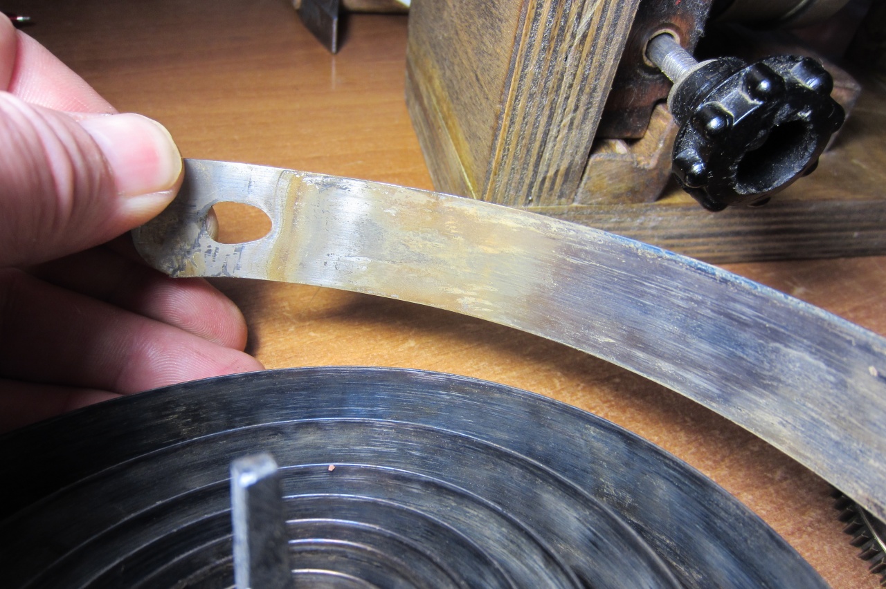

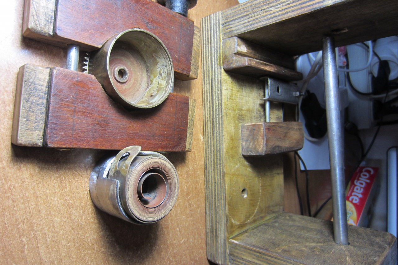

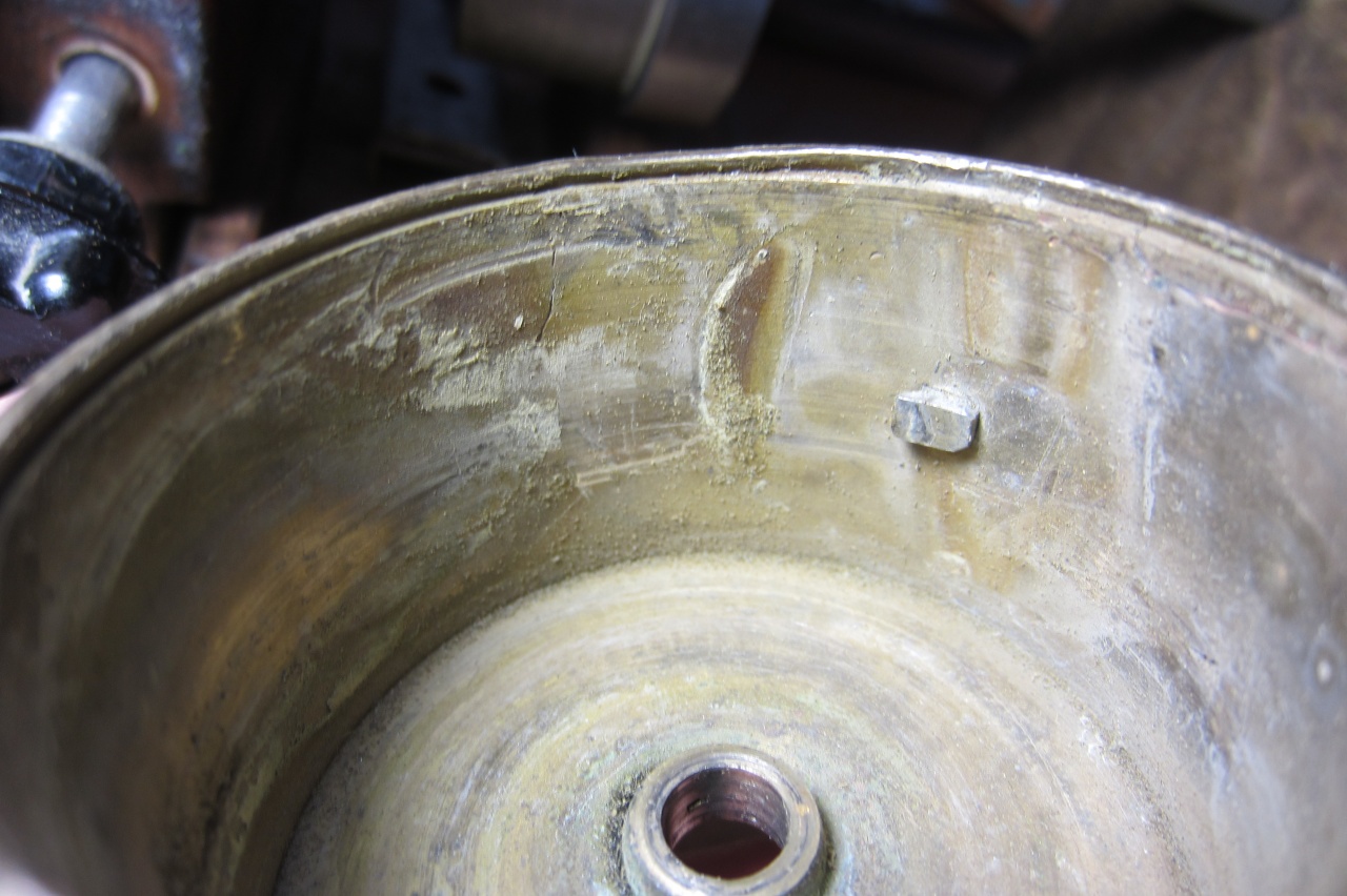

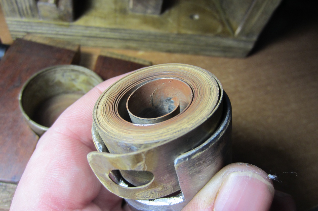

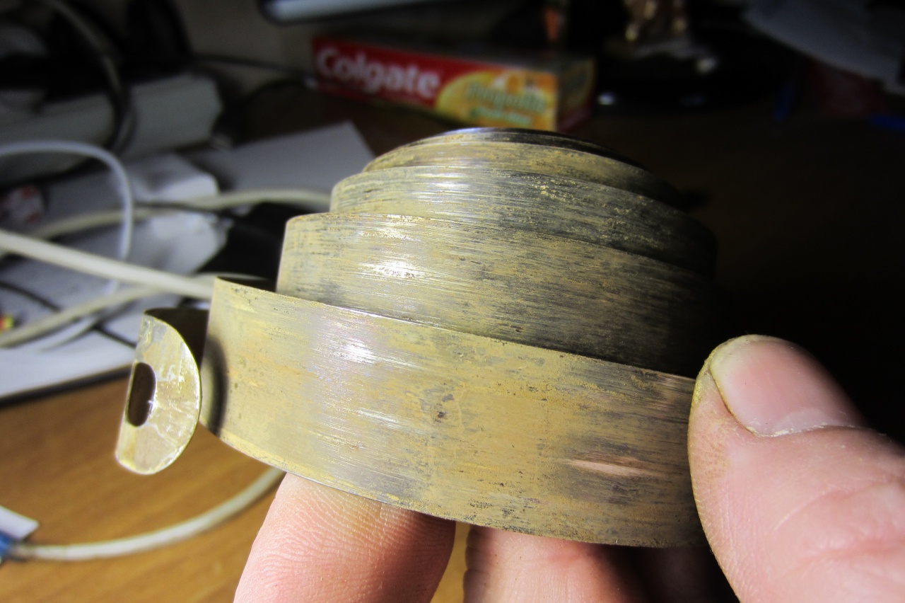

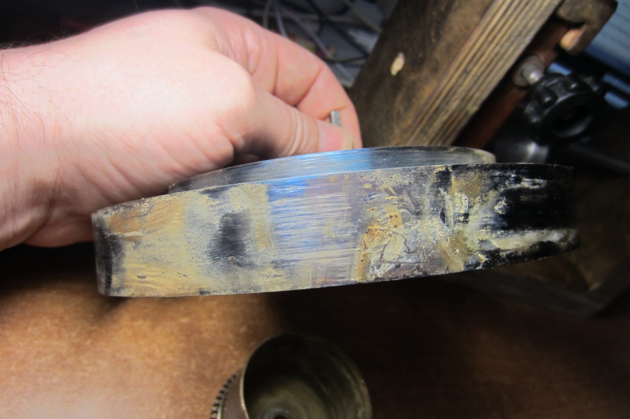

Вот почему надо вытаскивать пружины из барабанов во время чистки мех-ма.
ID:	2918841   Нажмите на изображение для увеличения
ID:	2918842   Нажмите на изображение для увеличения
ID:	2918843   Нажмите на изображение для увеличения
ID:	2918844   Нажмите на изображение для увеличения
ID:	2918845   Нажмите на изображение для увеличения

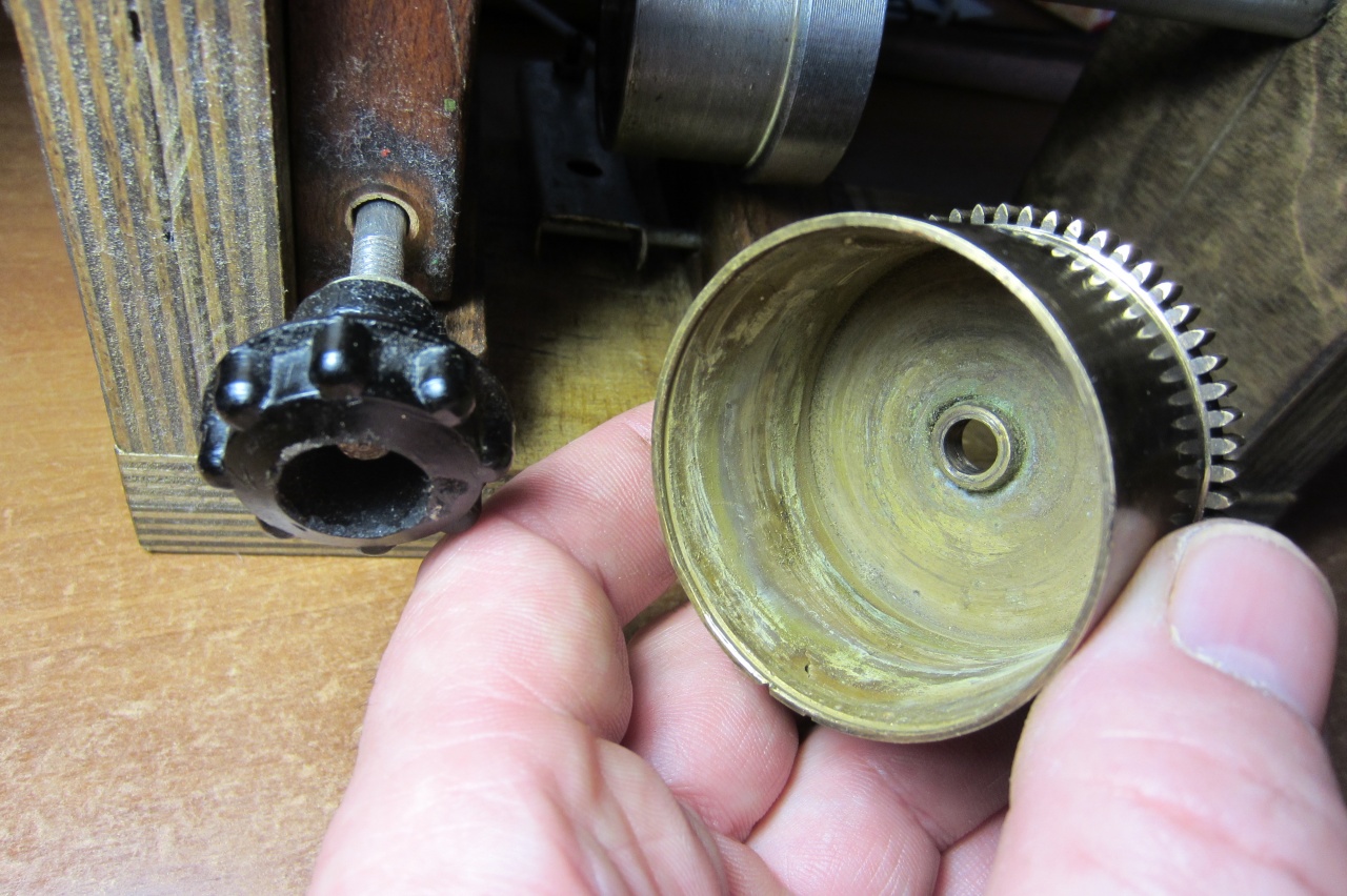

  #40
Старый 01.04.2020, 16:40
Сообщений: 4,081

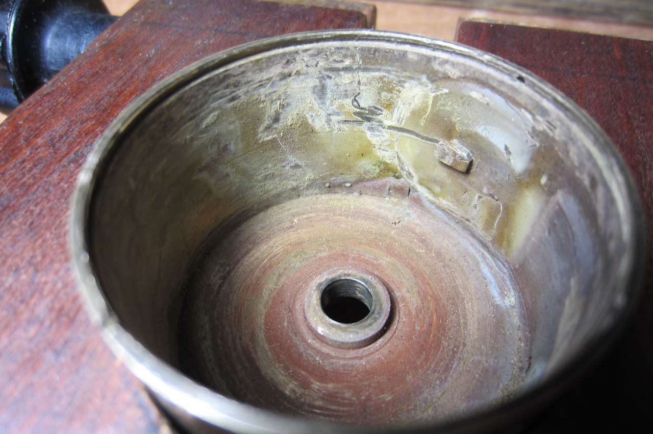

Второй барабан ещё хлеще.
ID:	2919064   Нажмите на изображение для увеличения
ID:	2919065   Нажмите на изображение для увеличения
ID:	2919066   Нажмите на изображение для увеличения
ID:	2919067   Нажмите на изображение для увеличения
