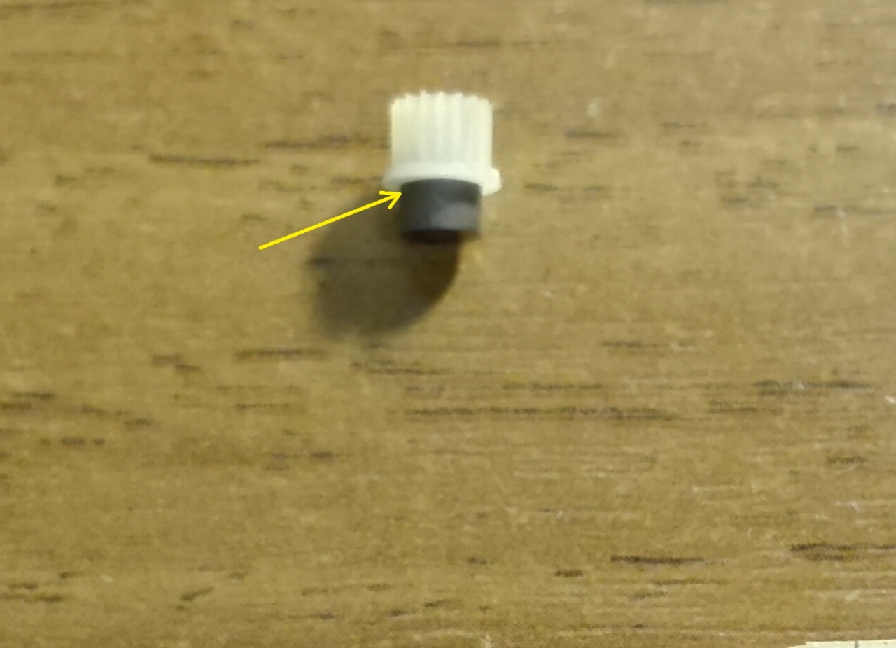

Всем добрый вечер!
Часы отремонтированы,в течении недели ходят минута в минуту.
Проблема заключалась в роторе шагового двигателя:Магнит периодически прокручивался вокруг оси шестерёнки ротора.(Поправьте,если неправильно излагаю)Капелька суперклея "Момент" решила вопрос.
Большое спасибо всем,кто оказался неравнодушным к данной проблеме.
С уважением,Виталий.
Это - довольно частая неисправность в 1-баксовых кварцевых квадратных механизмах. Обычно наблюдается трещина в обечайке кольцевого магнита.
