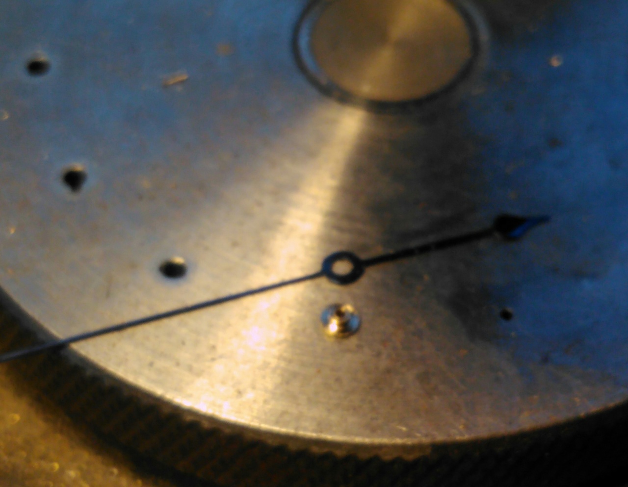

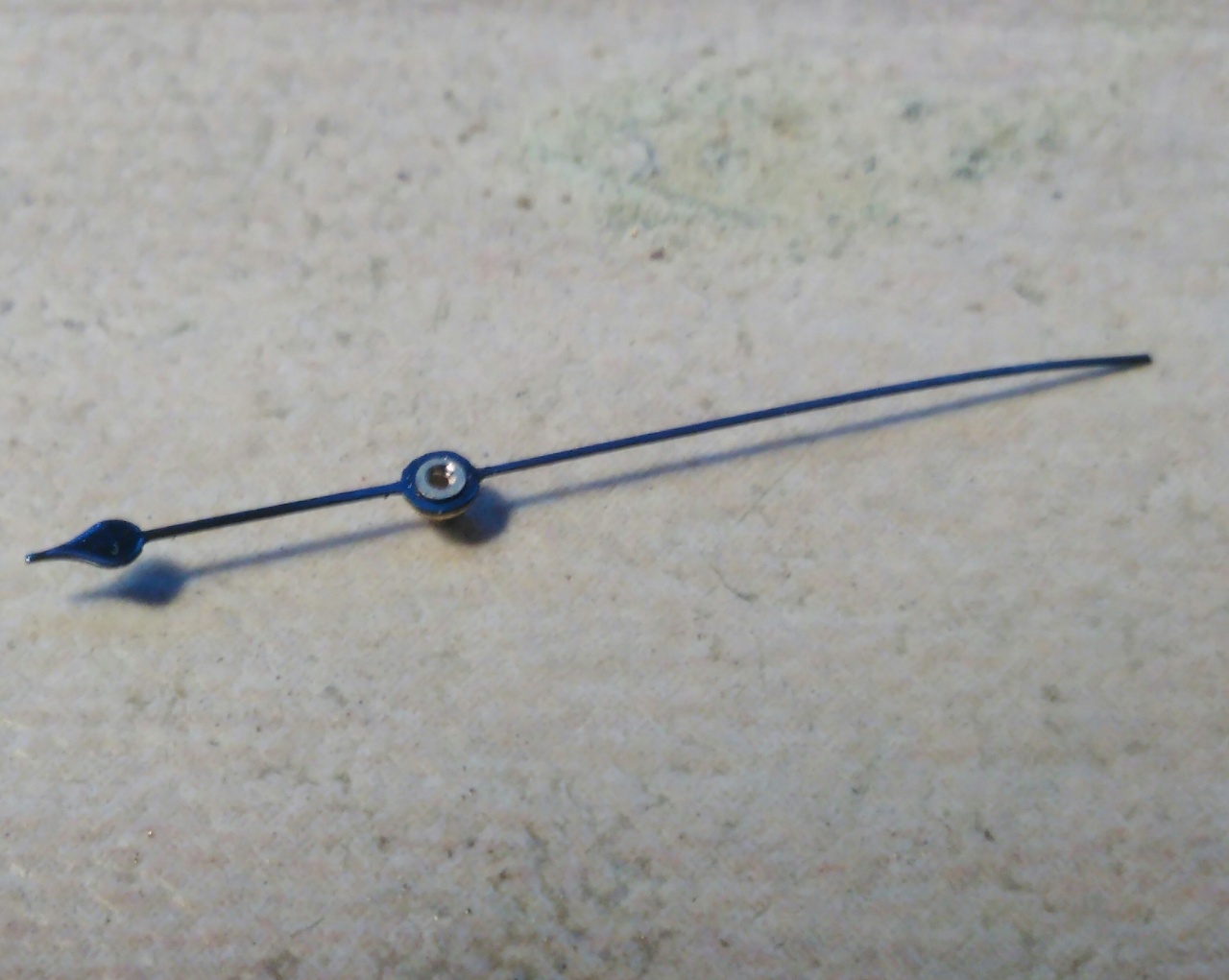

Нет, пружину не отпускал, она старинная синяя из фузейных часов. Только когда все было готово, перед расклепки футора, стрелку посинил термическим способом.
Футор приточил на станке из латуни, отверстие просверлил сверлом - если правильно запомнил - 0.35 и затем, после как расклепал, потихонько разширял отверстие колизваром, пока начало заходить на ось. Сам колизвар делает отверстие конусным.
