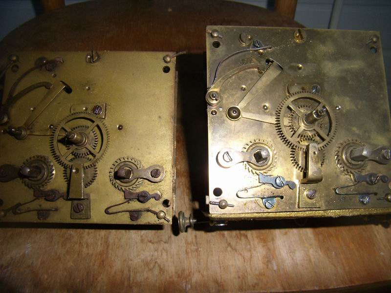

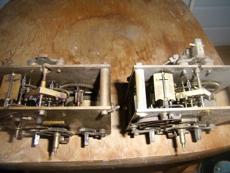

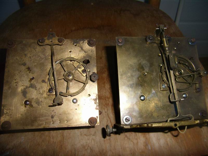

Доброго времени суток Олег!
Что-то давно не появлялся на форуме, видимо опять дачный вопрос? Я тут нашёл механизм для идентификации. Специально поснимал циферблаты и произвёл сравнительный анализ. За исключением узла подвеса маятника - полное совпадение по всем параметрам и размеры плат, и размещение колёс, и форма рычагов и, одно из важных сходств - форма воздушного регулятора (ветряка). У других фирм форма этой детали совершенно другая, да и компоновка колёс в каждом случае разная, а здесь полная копия. Исходя из вышесказанного я на 100% уверен что данные механизмы с накладной планкой без клейма принадлежат фирме FMS. Вот только с датировкой пока не продвинулся, здесь я надеюсь на твою помощь.
Заранее спасибо.
С уважением.
С.Д.

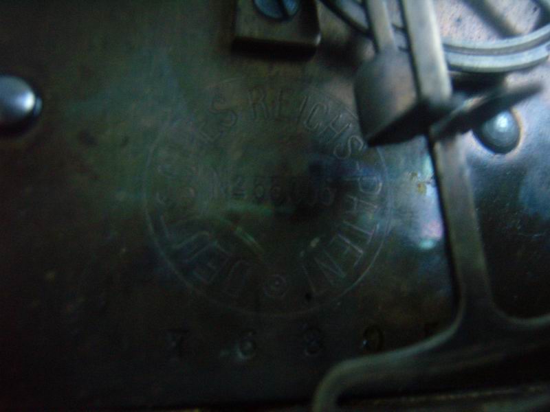

Cергей, привет!
Я был в отпуске ) Патент DRP 55006 за подвес маятника был выписал господину Кильманну в ноябре 1890 года и на самом деле нет никаких данных, что он использовался только на часах FMS. Недавно стало известно, что FMS начало маркировать свои механизмы клеймом с орлом только в 1998 году, а до этого все их механизмы были не маркированы. У меня есть предположение, что на механизмах, оборудованных запатентованным подвесом и ставился вот такой оттиск с номером панента в круге (они, по всей видимости, были обязаны это делать). У меня тоже есть пара механизмов FMS со сплошными платами, но уже клейменные орлами, у них также есть накладная планка и точно такой же ветрячек. Так что все может быть... )))
С ув.
Олег.
