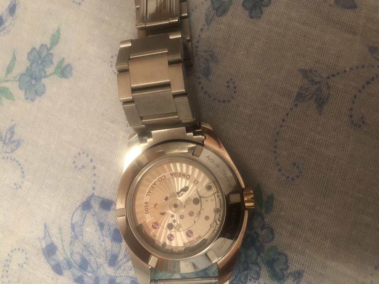

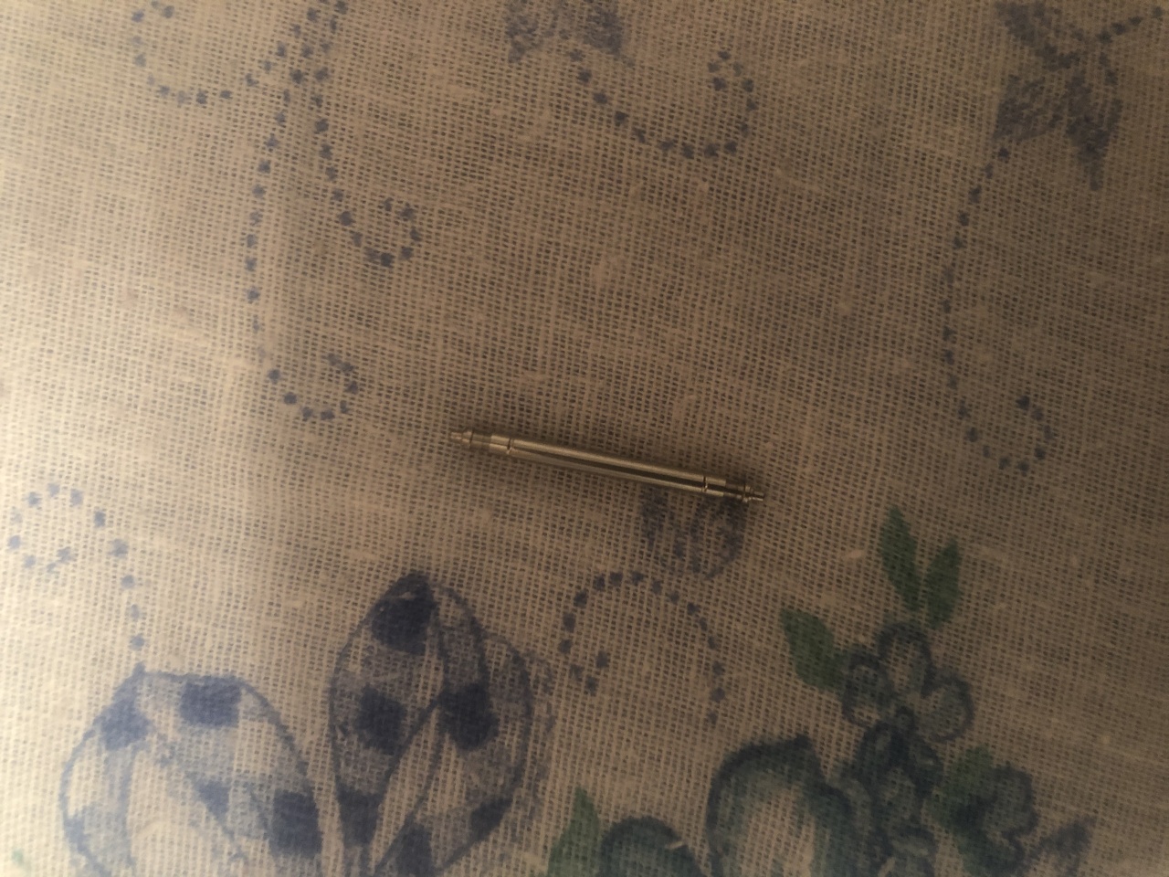

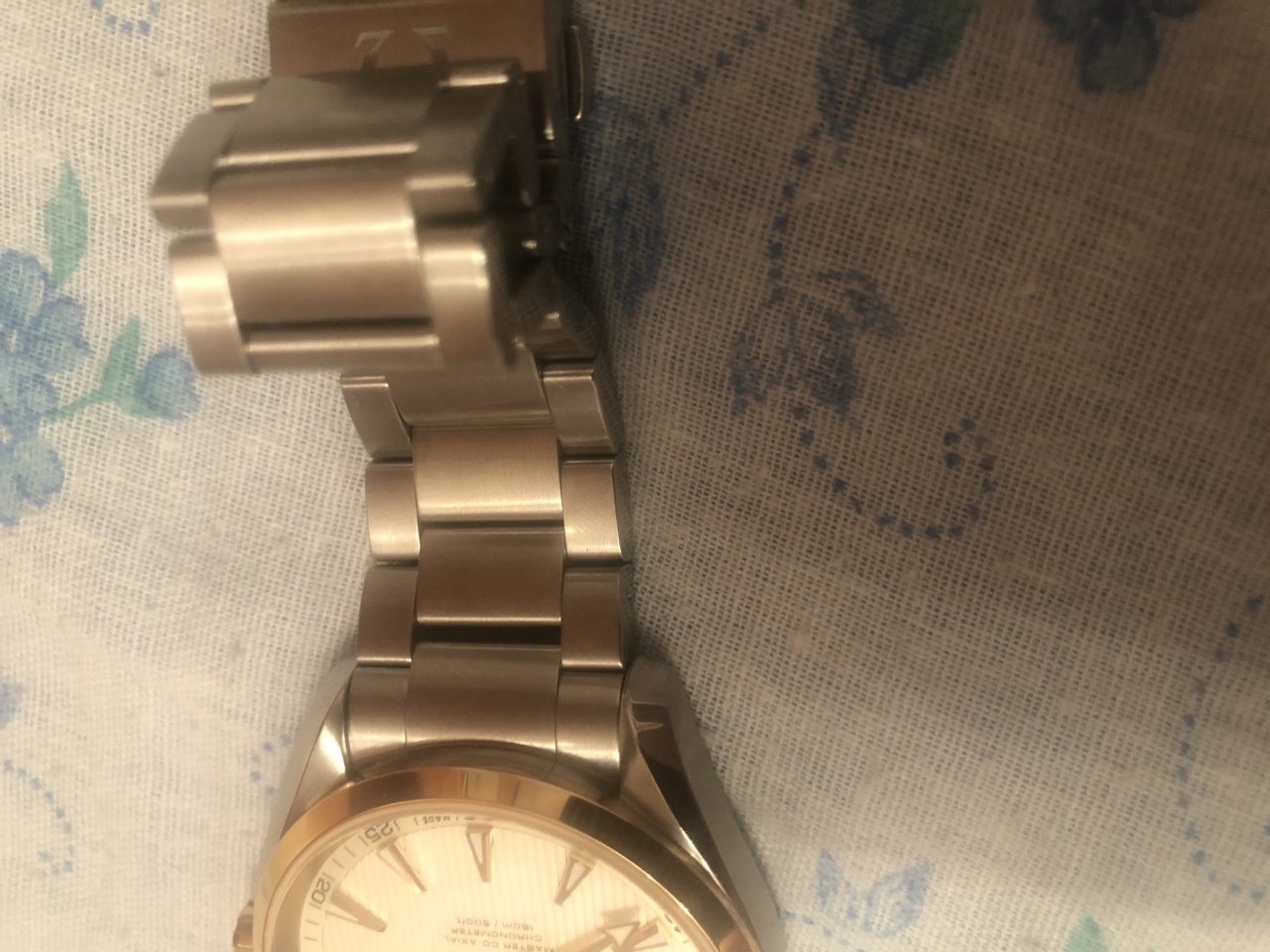

Добрый день! Не получается одеть браслет на OMEGу. Может что не так делаю или в домашних условиях не получится? С ремнем проще, он мягкий. А здесь жестко по перекосу не наклонить, а пальчик пока одной стороной в отверстие не провалится другая сторона не заходит!

Есть различные варианты шпилек и для ремней они немного длиннее, чем для браслетов (ремень надо жёстче и надежнее фиксировать, у него нет концевых стальных звеньев, примыкающих к корпуса) - несмотря на то, что указана одинаковая длина - закажите в интернете шпильки для металлических браслетов и возможно будет счастье, цена вопроса небольшая.

Вот и была у меня такая мысль, но все таки понадеялся на официалов которые уверяли что мои шпильки которые от ремня подойдут!

Нет. Шпильки для ремня и шпильки для браслета - разные.

Зря только время потратил, и мини царапин оставил. Спасибо!

Шпильки пофиг для чего, браслета или ремешка.
Главное чтоб проходили в отверстия оконечностей браслета, и желательно без люфта.
Бывают разные по толщине.
И по ходу подвижных концов, впрочем тоже.
Уверен, и с бОльшим ходом просто так не поставите.
Т.к. оконечность браслета фигурная по ушкам, толщине и диаметру корпуса. Встаёт без зазоров и люфта.
Точнее поставите, но немного потренировавшись.
Просто найдите на Али или Авито приспособу, виде циркуля, с вилочками на концах, (сжать шпильку сразу с обоих концов) для надевания браслетов, и будет Вам счастье)
