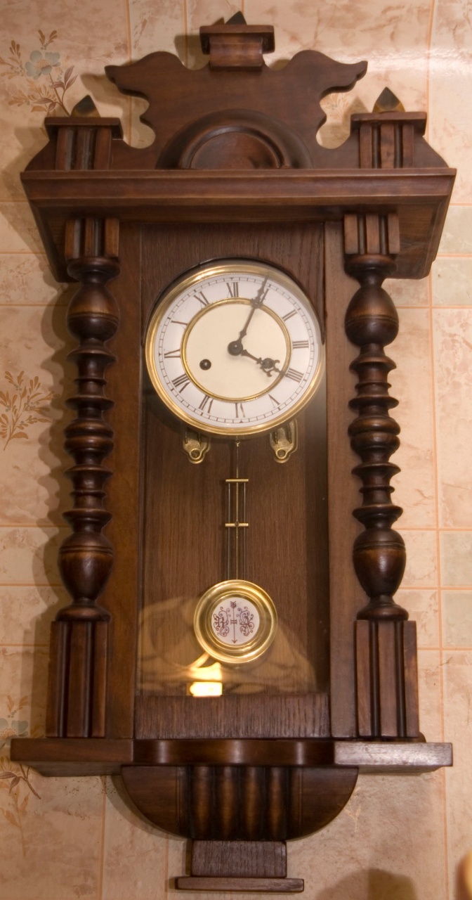

Вот простенькие матовые, особо не возился, так, как ценного мало, еще не доделанные, верх (в данном случае оригинальный) очень простой для повторения (легко электролобзиком выпиливается). P.s. -в данном случае лажанулся для этих часов при реставрации использовал дубовый шпон - что в данном случае некрасиво - буду менять на орех)

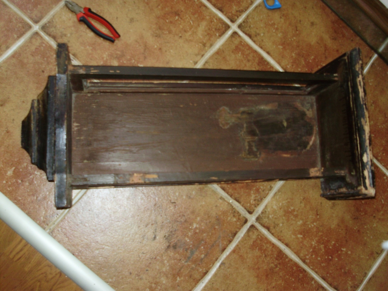

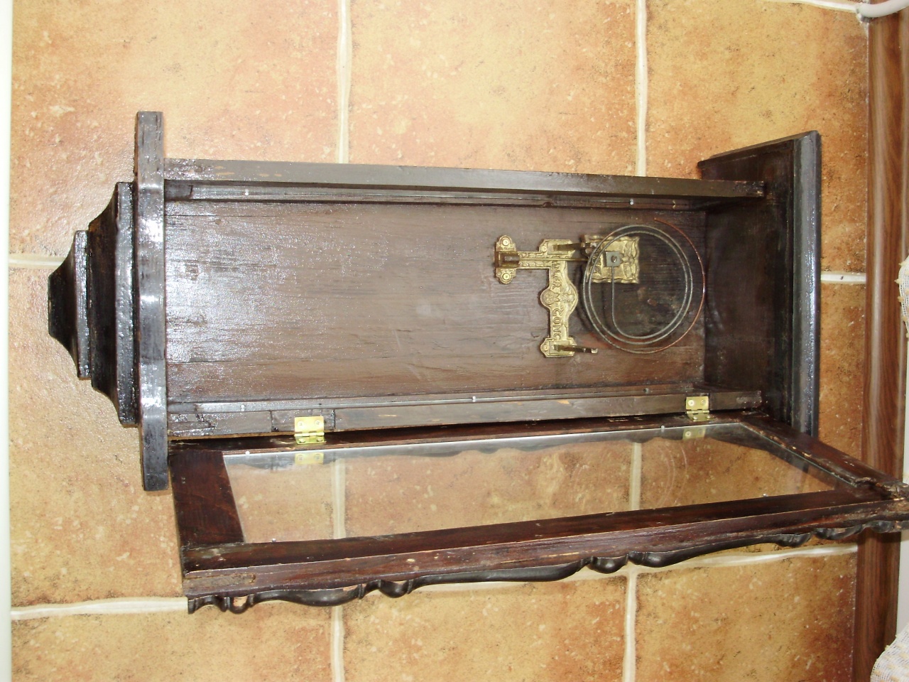

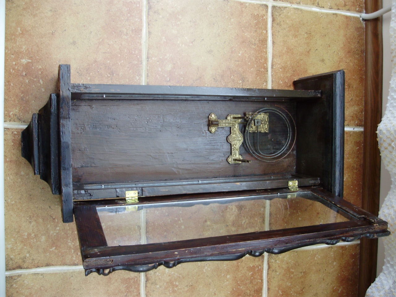

Вот к стаи фото корпуса до покрытия лаком и после.
