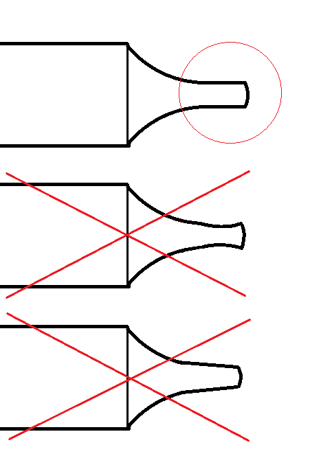

А можно ошибки дополнить рисунками для наглядности? А то непонятно что такое цапфы не цилиндрические.
Можно поподробней про процесс закалки, до точения или после итд
Штихели у меня из надфилей и острей их заточить видимо не получится, и так уже довожу на круге из 2000 наюдачки.

Найдите и скачайте книгу Елисеева. У меня она есть, но формат djvu здесь не прикрепляется. Неправильная обработка цапф - рис. 83.

все просто: цапфа (та часть оси, которая входит в камень) должна быть цилиндрична, а ее торец слегка закруглен
Эти 2 пользователей сказали Спасибо! Dima343 за это сообщение:
alez (09.01.2016), Kolab (11.01.2016)

Спасибо, вот теперь понятно. Вот только не знаю удастся ли мне с моими "нанотехнологиями" выполнить такое. Но буду стараться.
Сменил патрон на более новый - легче не стало. Все равно станок имеет биения.
Первый раз вторую цапфу дотачивал по принципу шеллачного патрона, только вместа шеллака использовал термоклей. Замучался потом его отдирать от оси. В следующий раз буду пробовать с шеллаком, его то просто удалить спиртом если что.
