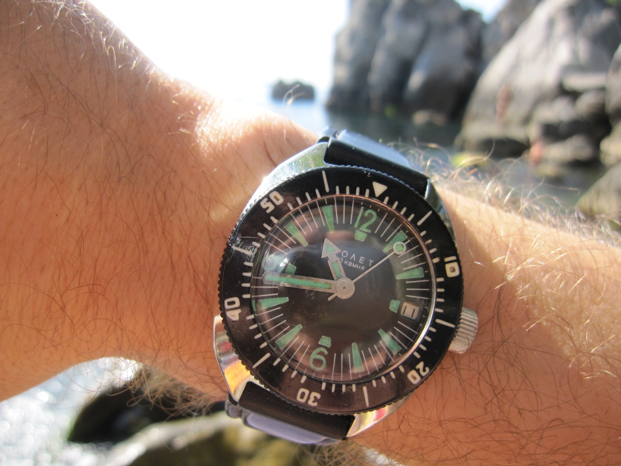

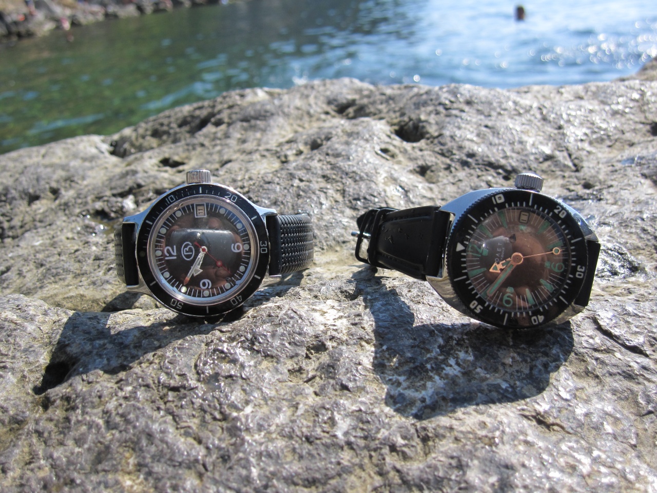

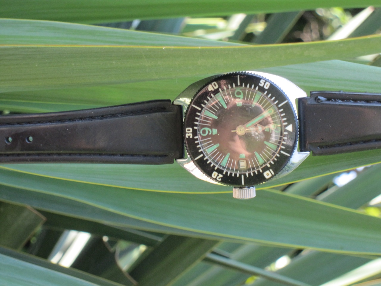

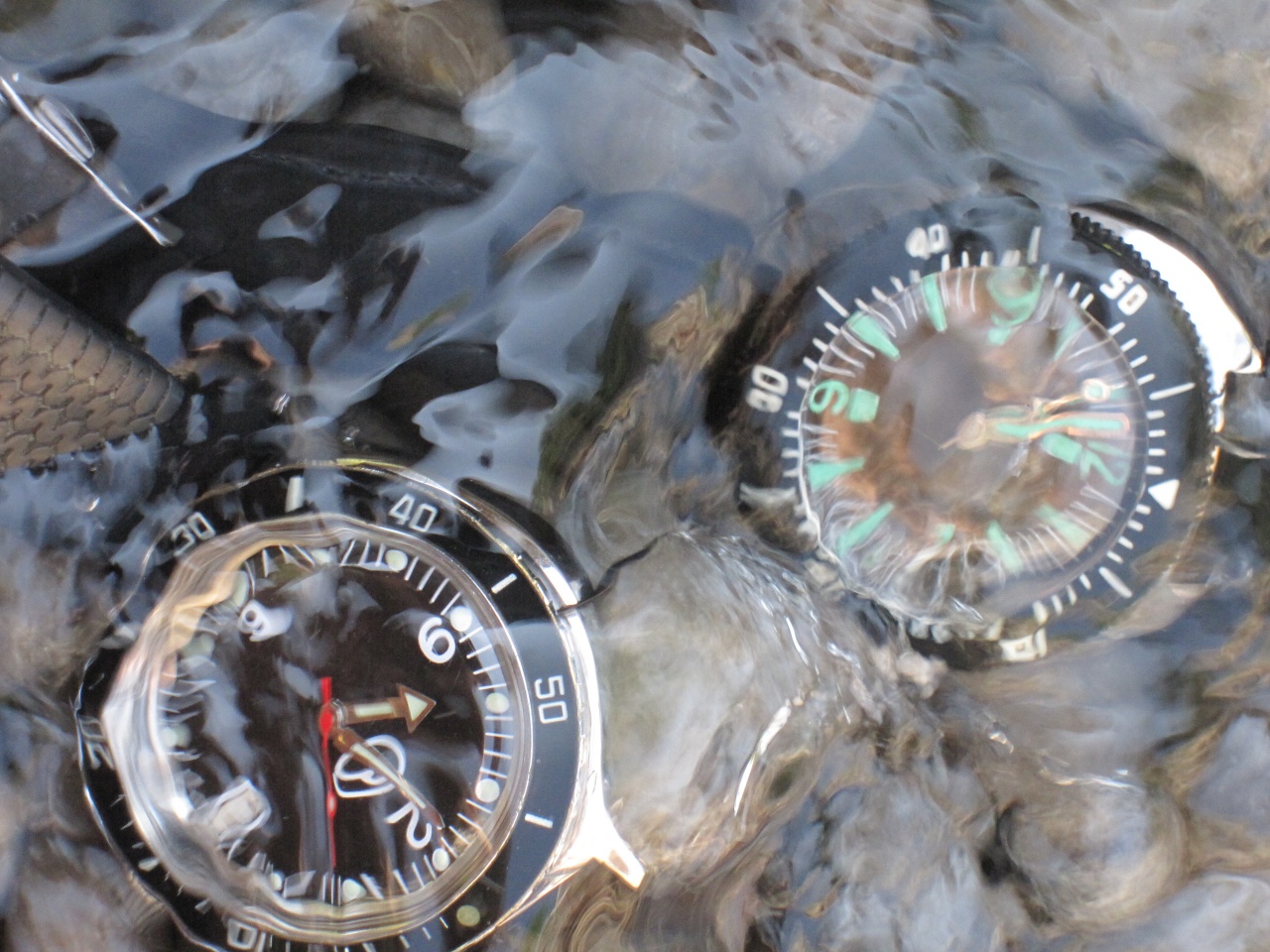

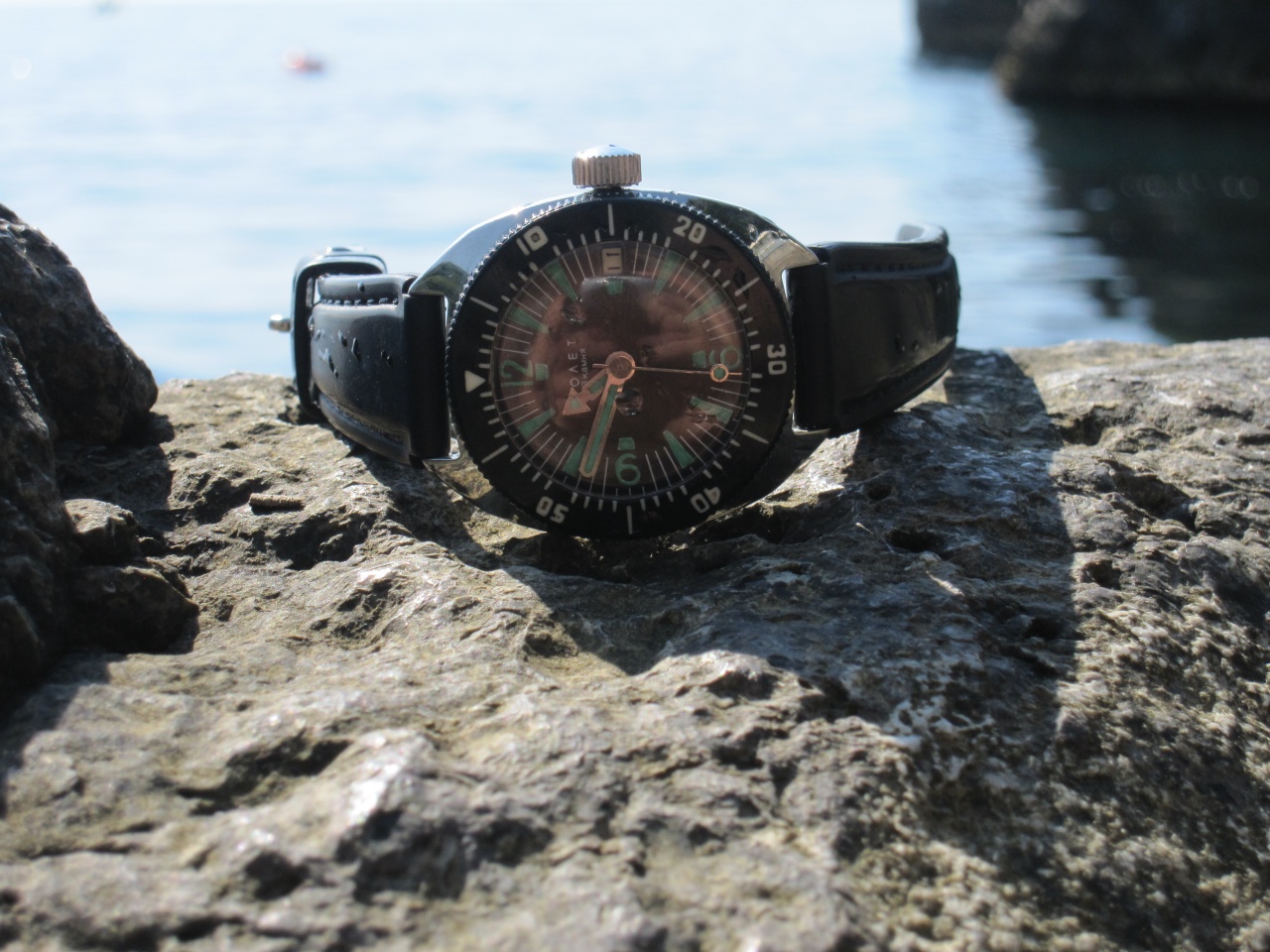

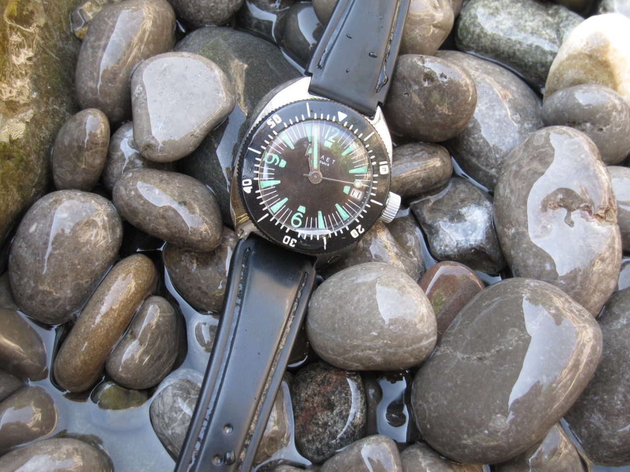

Лето близится к завершению и пора выложить отчёт о Полёт-амфибия 23 камня. Итак...взял часы из не лучших,(в случае чего не так жалко будет) т.е. корпус отдавал в полировку, безель поставил самый убитый, цифер , стрелки и механизм тоже не первой свежести. Нет, часы прекрасно работают но внешний вид уступает всем другим моим полётам-амфибиям. Носил их мало т.к. были абсолютно не герметичны. Причина оказалась в стекле, именно через него часы пропускали воду. Пришлось в мастерской проклеивать. Затем на приборе проверил часы - давление в 6АТМ выдержали без проблем. Ну и поехали на море...
Первое же купание и сразу погружение на верёвочке на 10 метров (а именно на 10атм. эти часы и расчитаны). С замиранием сердца через пару минут поднимаю амфибию...и что? а ничего, воды не набрали и не запотели. Осмелел и стал ежедневно по несколку раз сам погружатся с часами на 10 метров. Затем нырял в них с пирса. И так две недели. Часы не подвели ни разу.
После первой недели" испытаний" решил вскрыть амфибию на предмет мельчайших попаданий влаги. Оказалось всё сухо и длинный футор сухой и головка внутри и корпус и всё-всё. Только солёным оказался внешний край резинки ( но это и естественно) которая прижимается крышкой к корпусу. За резинку вода не прошла ни на йоту.
Безель. Под водой читается очень хорошо и чётко - причина белые метки. А вот зелёная светомасса красиво смотрится только при солнечном свете. В тени или вечером цифер подслеповат. Поэтому считаю что белая светомасса на первых амфибия придавала больше считываемости. Безель лучше установить до погружения т.к. в воде провернуть его сложно. Легче его снять и установить защёлкнув на корпусе. Стрелки хороши , большие и большая площадь металла который блестит и большая площадь люминофора(повторюсь лучше бы белого цвета).
До сих пор не пойму как такая головка держит воду? Но держит и отлично. Максимальное погружение было на 10,5 метров.
Резюме :часы удобны и прекрасно держат воду и для подводного плавания с трубкой и маской подойдут отлично!

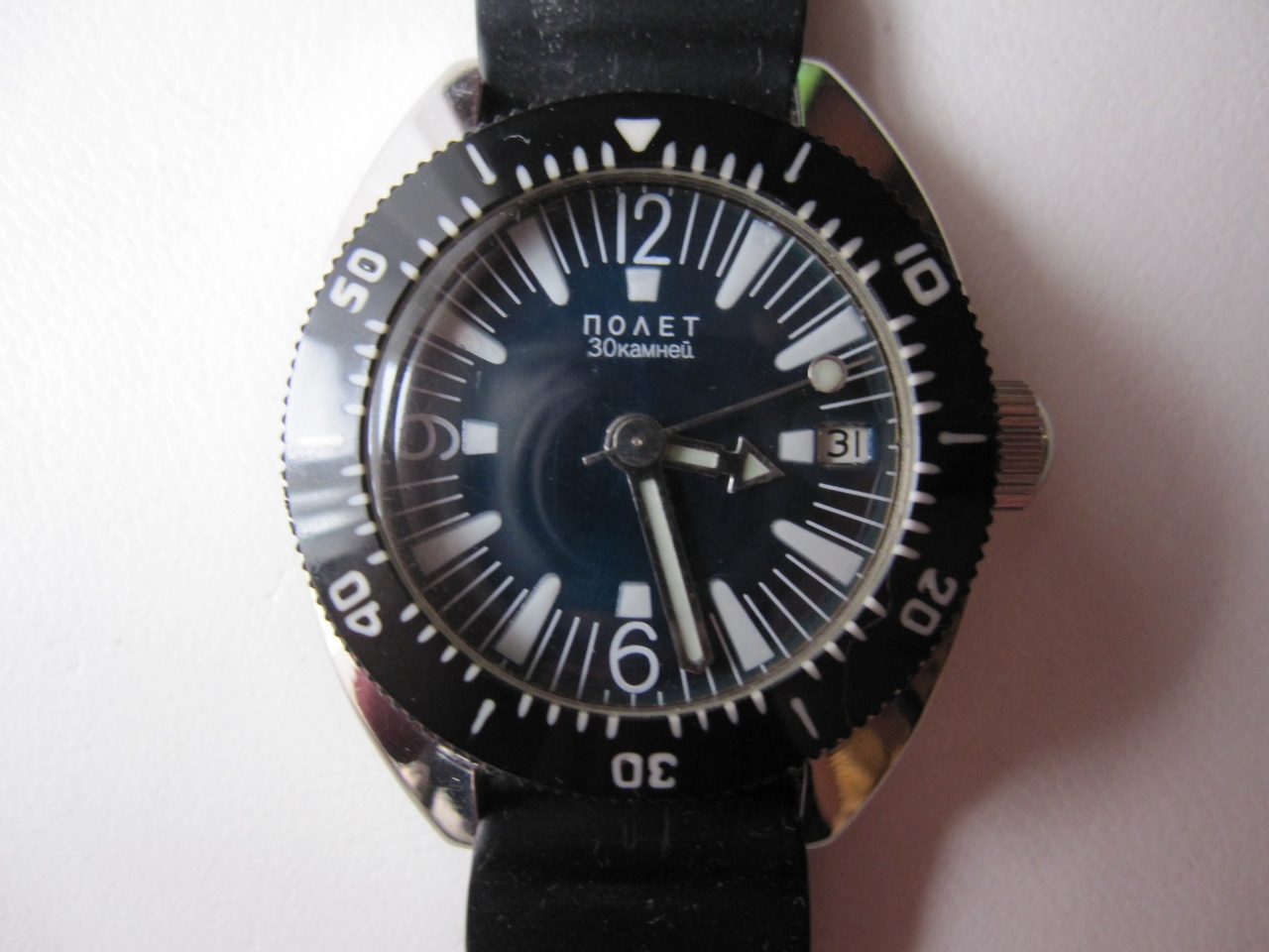

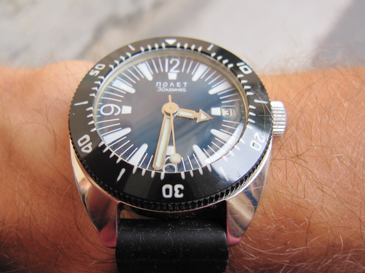

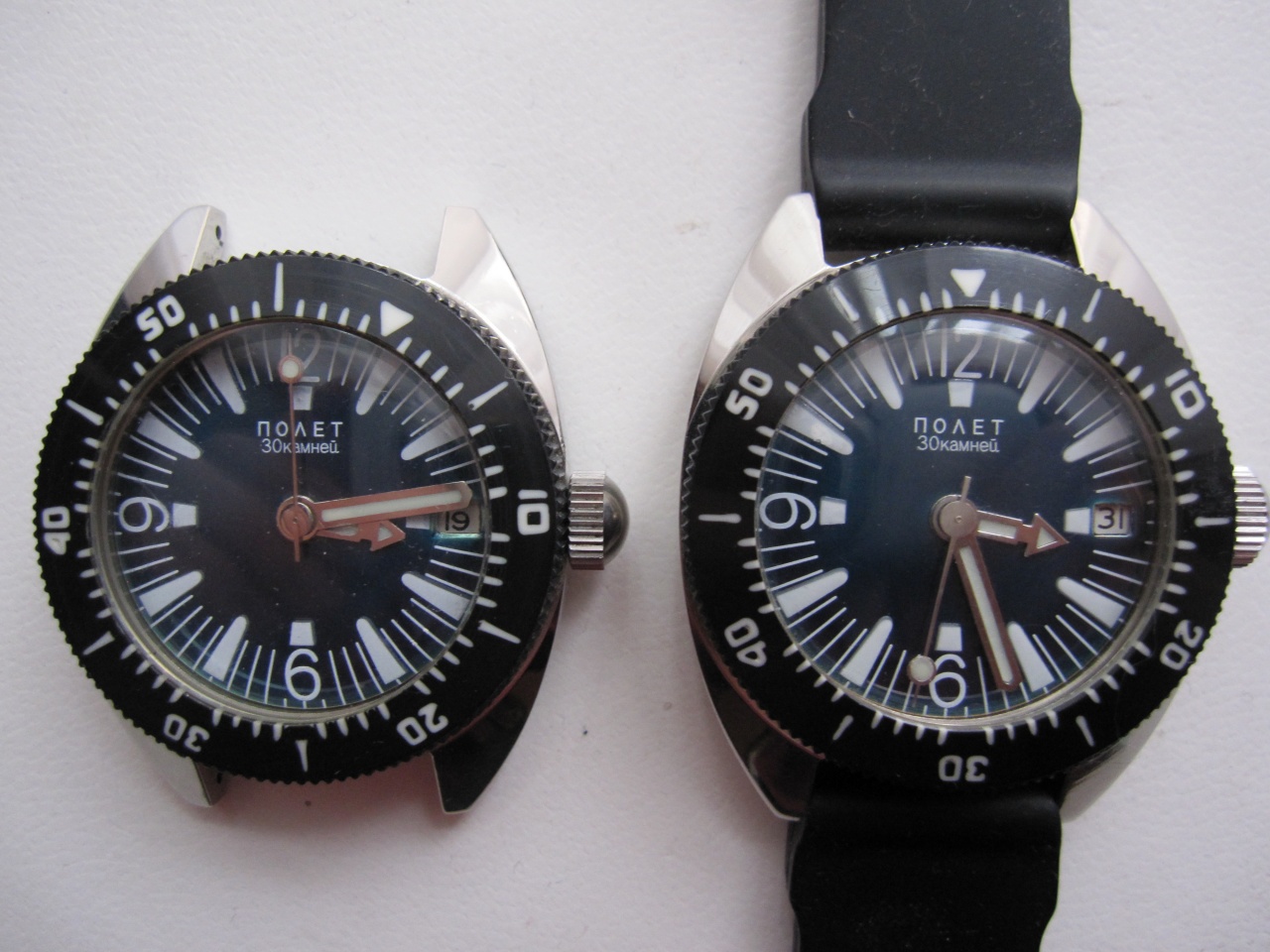

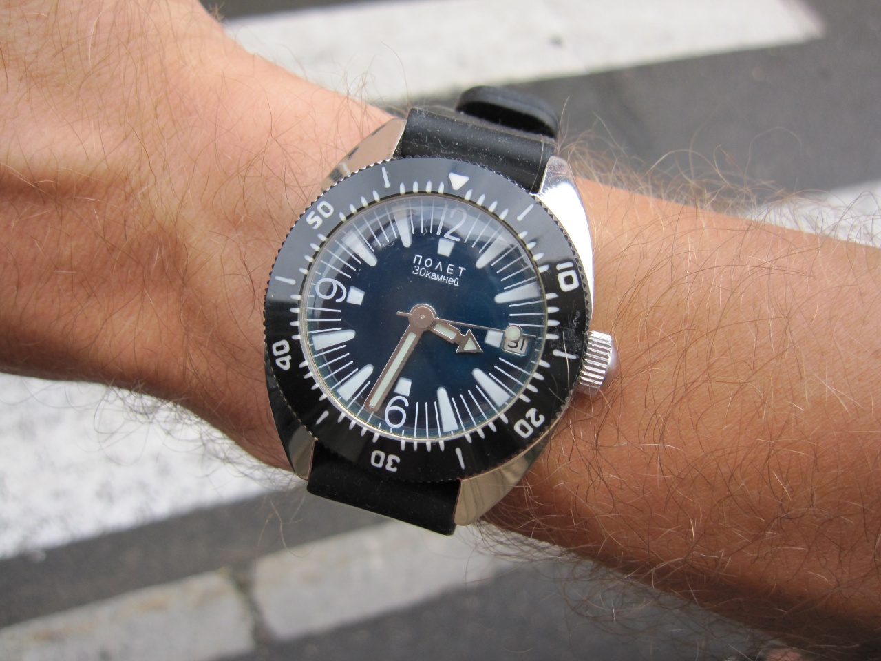

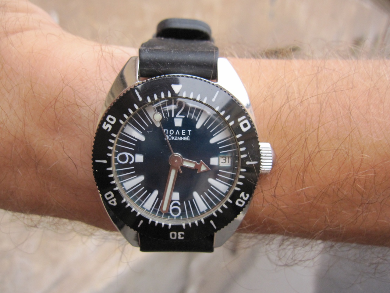

Амфибия 30 камней.
Вот представляю на суд работу...Был сделан циферблат. У моих часов его вообще небыло, у Старины был в плачевном состоянии. Цвет конечно вышел не "родной", но этот тоже хорош. Жаль что часы не были готовы к морю.
На фото часы мои и Старины.
