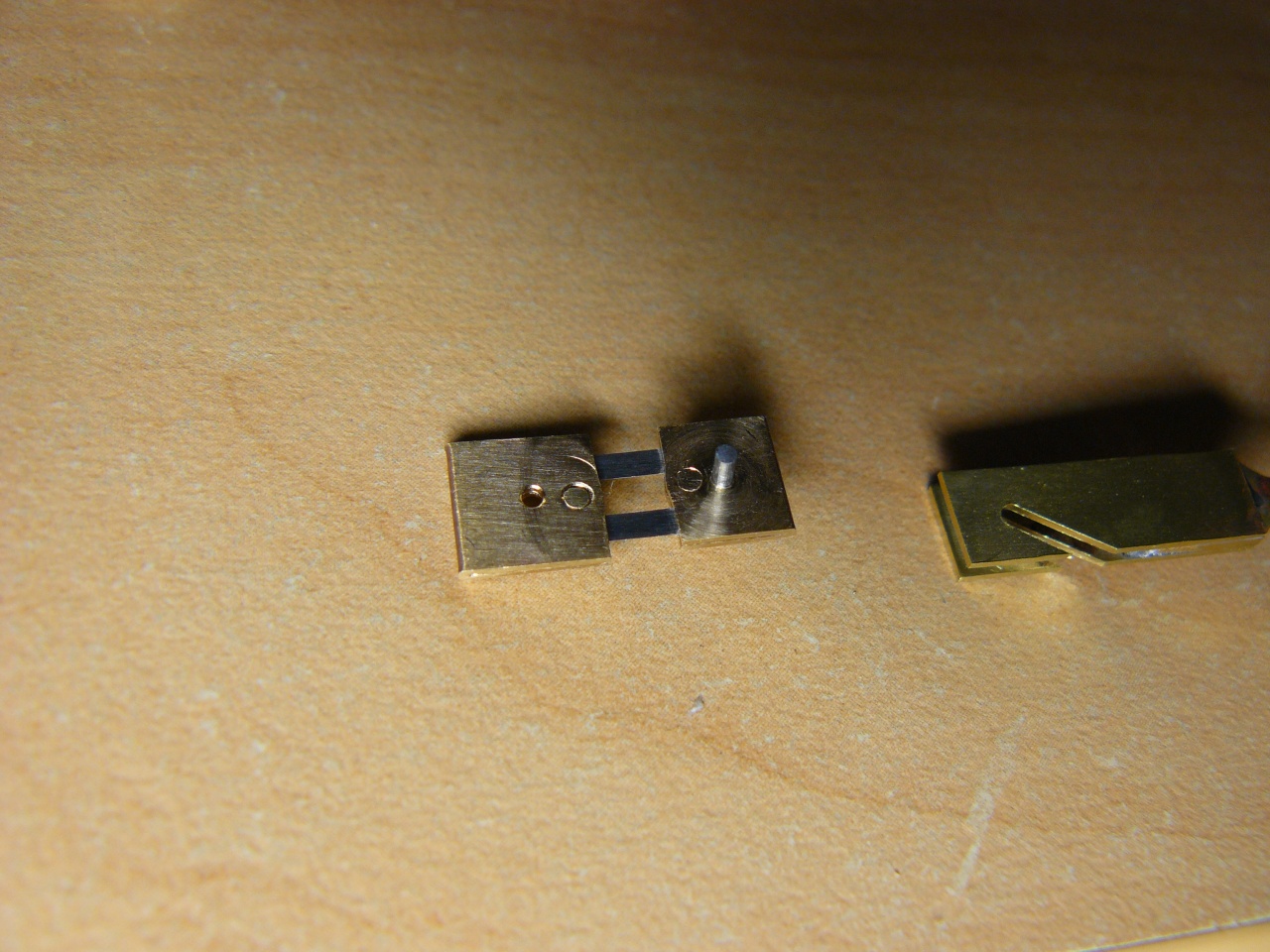

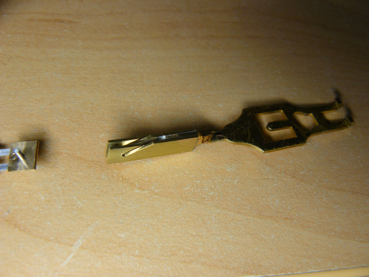

итак, апдейт по часам:
сделал новый пендельфедер близкий к оригиналу, и переделал под него поводок от Мауте
толщина пластин 0,05мм
ошибку изохронизма это может и уменьшило, но не намного

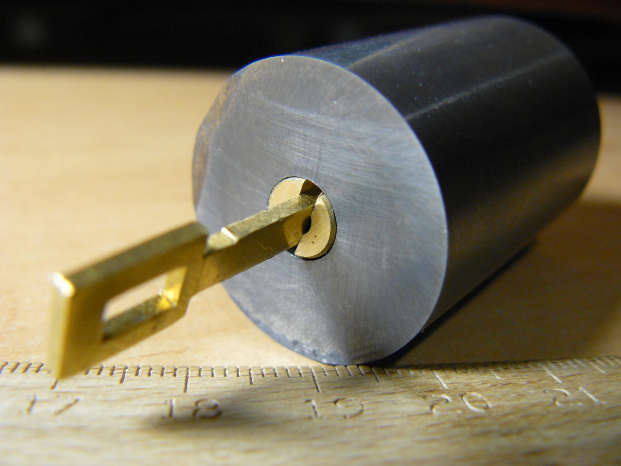

затем решился на более радикальные меры по утяжелению маятника
купил на рынке чушку (фильер) из карбида вольфрама и приспособил ее вместо оригинальной линзы
вес увеличился в 4 раза, с 75 до 295 грамм
и одновременно поменял пружину хода, новая пружина имеет S образную форму в вынутом состоянии, но при этом чуть слабее старой на полном заводе
изохронизм улучшился, но не стал идеальным
теперь к концу недели набегает отставание полторы минуты, хотя первые три дня идут почти секунда в секунду
механизм уверенно тянет тяжелый маятник на максимально глубоком зацеплении, запас хода не уменьшился
