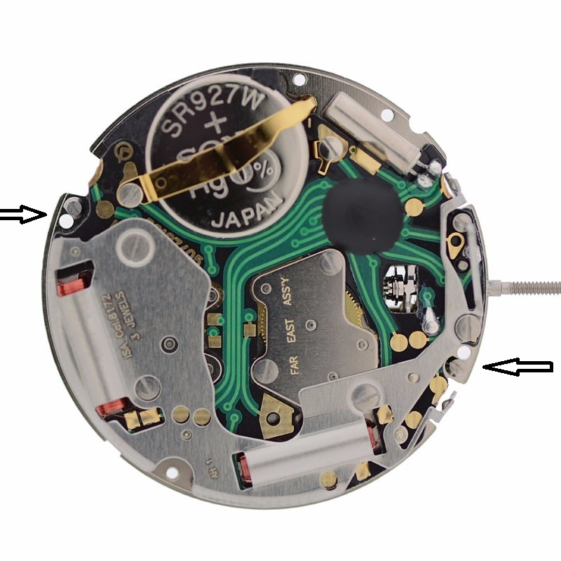

Разобрал таки я колёсную систему как раньше указано было. Снял метал. защиту, плату , мост колёсной системы, вынул колёса ( на большом кстати следы корозии хоть механизм новый???), промыл в калоше, собрал назад...НО! Не могу поставить назад мост колёсной системы!! Плата или как эта деталь правильно называется... ( пластинка металическая с отверстиями куда входят оськи колёс) Два часа вчера ставил -- никак. Дырочки миниатюрные, потая нет, колёса болтаются ( особенно зараза маленькое с магнитом ходит туда сюда - секундное что ли называется...). Ну как поставить? С одной стороны вроде лягло, но этот магнит никак не поймаю. Подскажите пожалуйста, может есть секрет какой. А то поставить никак....

Где написано far east assy/ Кстати, а что это означает??

С магнитом - это шаговый двигатель. Его необходимо придерживать пинцетом сбоку

Попытайтесь сделать наоборот: сперва "поймайте" ротор шагового двигателя (который с магнитом), а затем все остальное будет легче.

Ротор с магнитом надо придерживать пинцетиком с тонким жалом . Придерживаите за триб (шестерню) .
