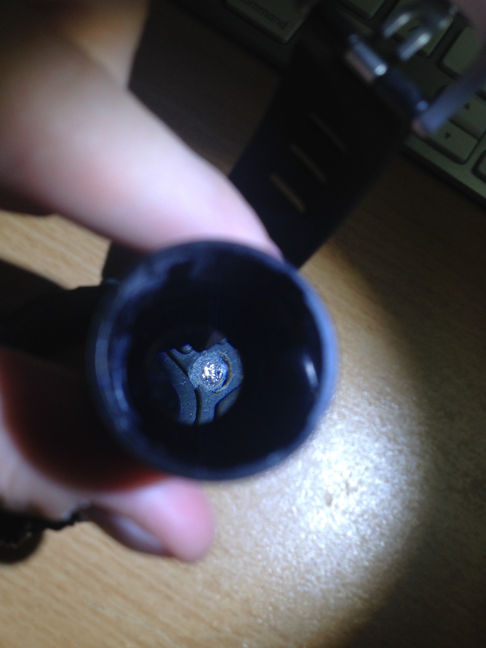

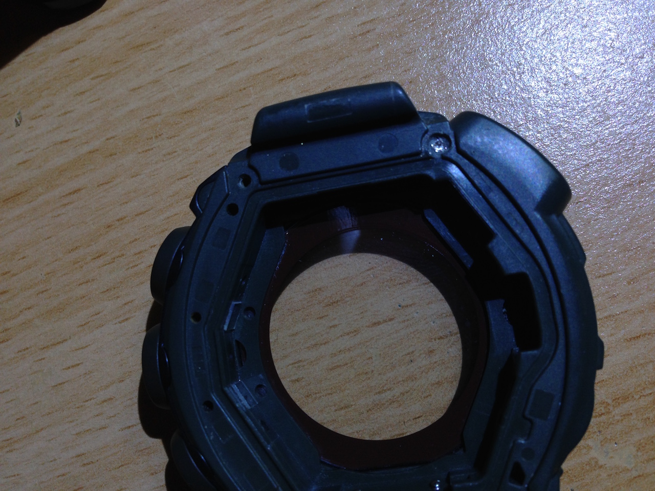

Боюсь так схватиться иголками уже не получиться, у меня он уже сильно расковырян... вот фото прикрепил, кроме высверливания уже и в голову нечего не приходит что еще можно попробовать, вчера пару часов всяко ковырялся, острым пинцетом пробовал, отвертку затачивал и не как зараза вообще не цеплялся.

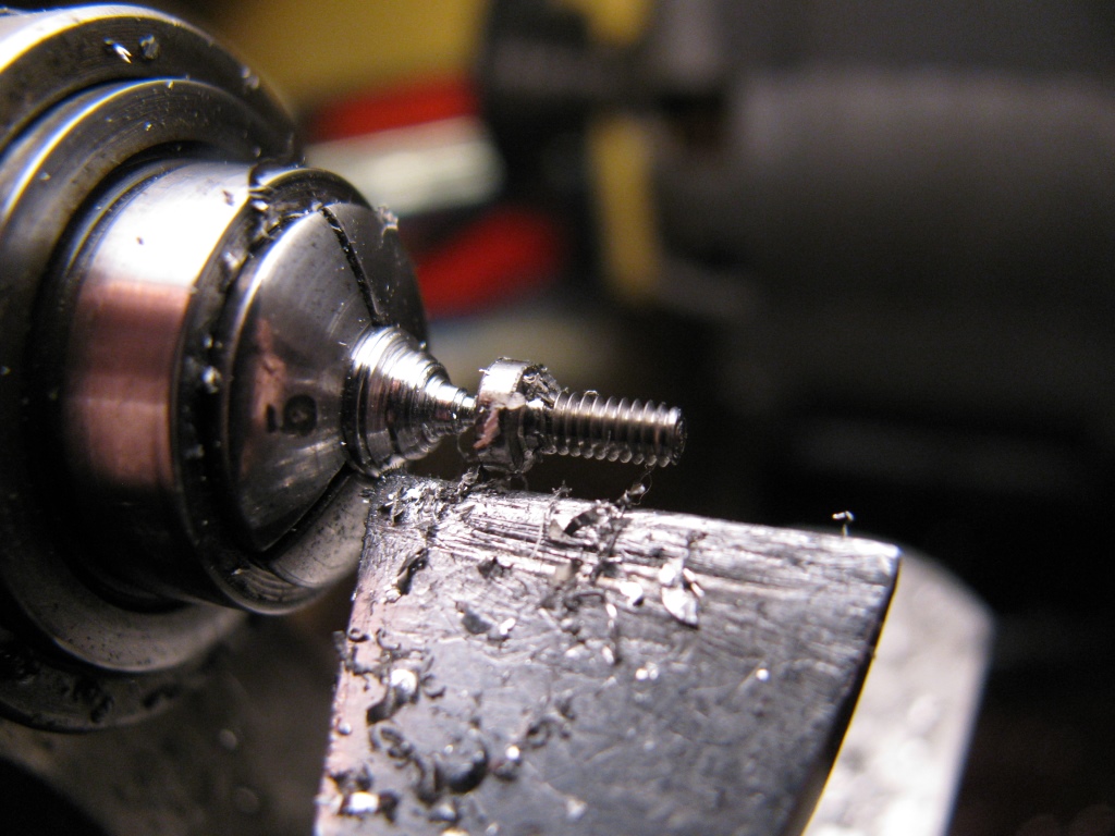

Попробовать аккуратно можно. Мне приходится такие вещи делать регулярно, делаю только вручную. Использую ручной цанговый зажим для сверления, но большую часть просверливаю вращая его между пальцами, медленно. Все только под микроскопом, второй рукой держу корпус часов. Не всегда накерниваю, в большинстве случаев стараюсь "поймать" центр с помощью сверла. В самом начале процесса беру минимально возможное сверло, им делаю начальное углубление. В зависимости от материала, из которого сделан винт, иногда на это уходит порядочно времени. Как только сверло начинает идти уверенно - увеличиваю диаметр сверла. Когда отверстие приличное - можно попробовать выкрутить винт. Довольно часто остатки винта не выкручиваются, тогда приходится сверлить в обломке сквозное отверстие, и нарезаю резьбу метчиком. В Вашем случае должно быть достаточно просто, т.к. диаметр винта приличный. Есть фото процесса, часто делаю для клиентов. Если будет надо - завтра могу выложить, хотя все вроде объяснил понятно. Главное не спешить.

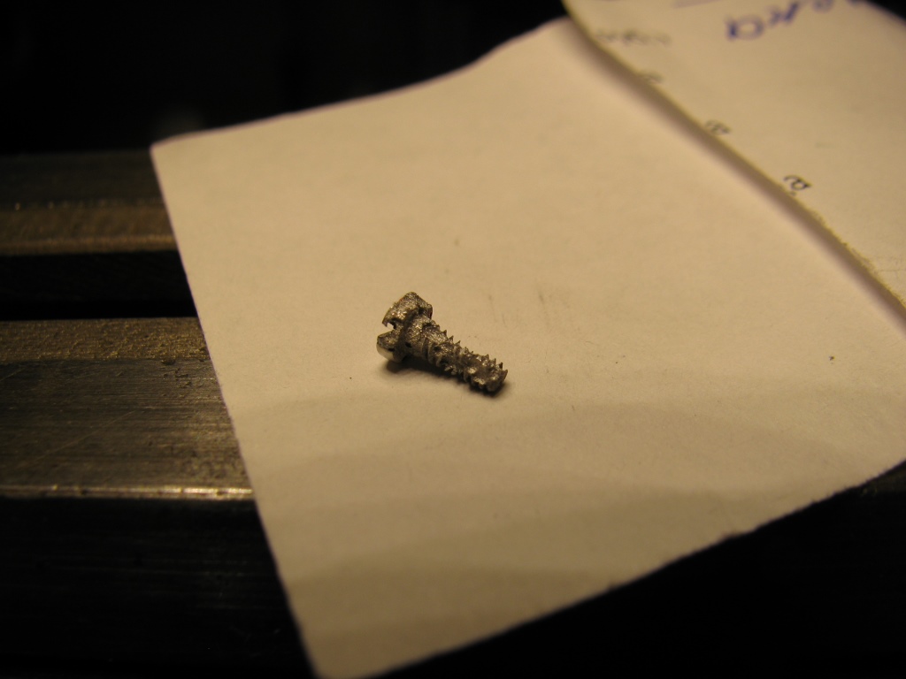

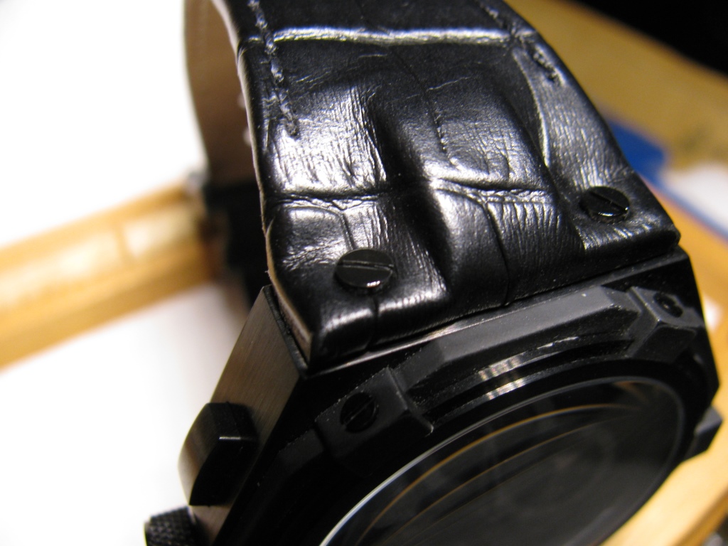

Как-то в поисках чернения нержавеющего винта, случайно уничтожил его в хлорном железе.
Можно пробовать местный нагрев немощным паяльником с тонким жалом или с намотанной проволокой (если жало большое), но для этого надо ухватить тело винта пинцетом, либо подцепить жалом отвёртки за виток резьбы для его подъёма вверх, а судя по фото, это уже невозможно.
Вот фото нашёл, ржу, не могу...
ID:	1208797   Нажмите на изображение для увеличения
ID:	1208798   Нажмите на изображение для увеличения
ID:	1208799   Нажмите на изображение для увеличения

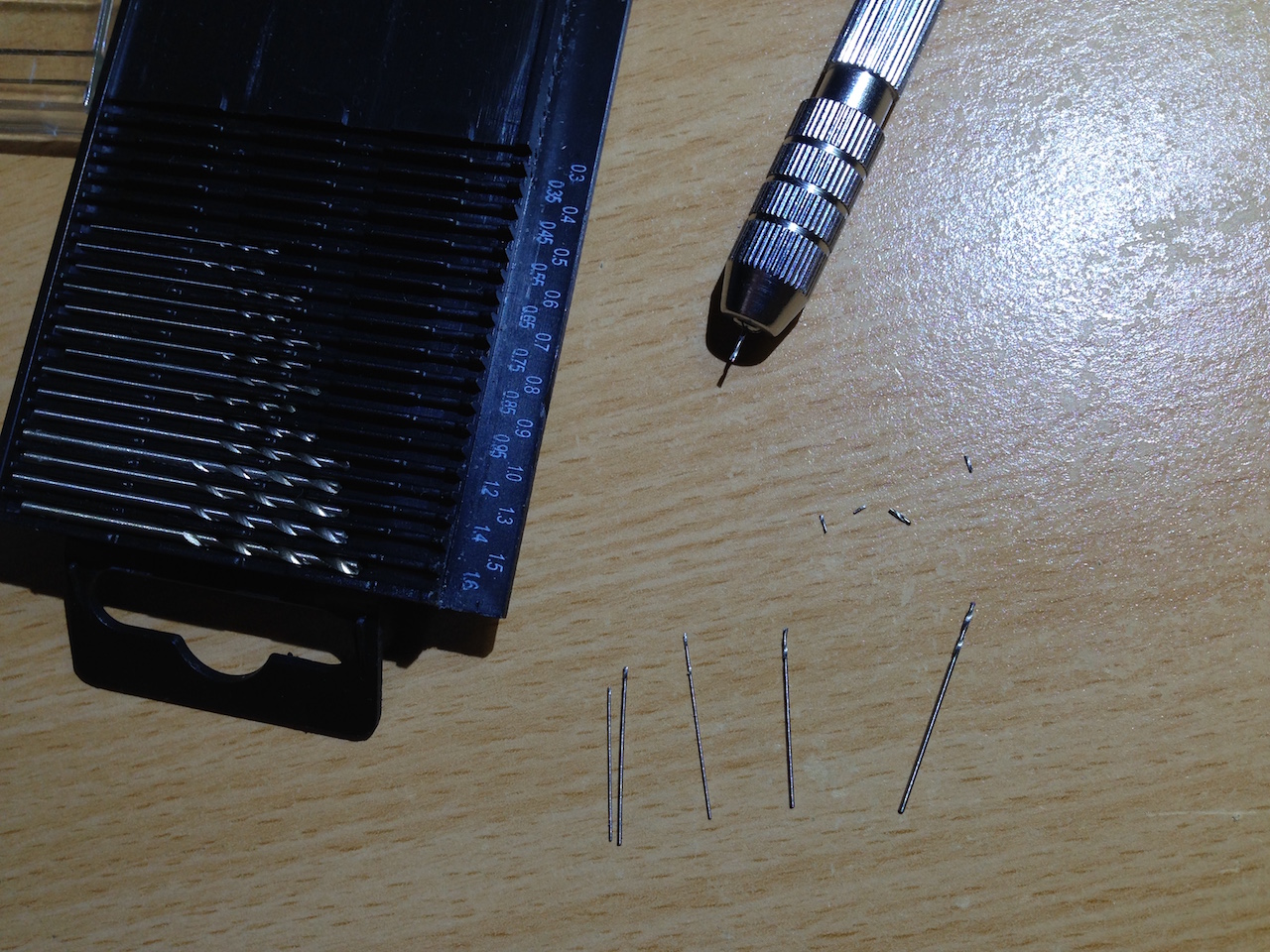

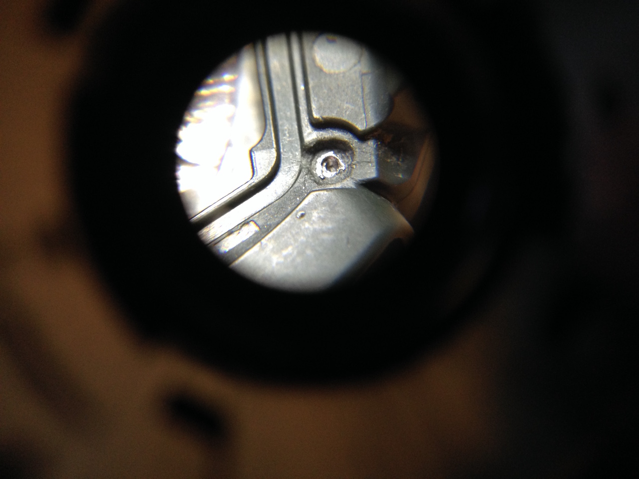

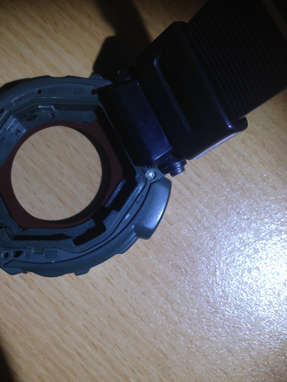

Пришли на днях сверла, оказались они какие-то совсем фиговые и не острые
Вообщем начал с 0.4мм сверла, по началу как-то не много с боку начало сверлить, по этому далее продолжал сверлить под углом направляя в центр сверло, сверло постоянно каталось туда-суда по этому обломку... после часа сверления получилась огромная канавка, понял что так дело не пойдет и вставил самое маленькое сверло которое 0.3мм, сверло все так же продолжало кататься по обломку, уже был готов бросить это дело но в последний момент встало прям ровно в центр сейчас посверлил немного большим чтоб расширить теперь вставил обратно маленькое чтоб углубить еще сильней, вот ниже фото результат по фото кажется как будто-то глубоко но на самом деле только носик сверла чуть влазит, думаю на пару дней или на неделю растяну процесс, сверла почти не сверлят, царапают по чуть-чуть))
Во время сверления раз 5 сверло сломалось.
В следующем сообщение уже отпишусь когда закончу, еще думаю что-бы такое маленькое найти чтоб воткнуть в этот обломок потом

На фото под увеличением уже хороший результат. Еще чуть и можно пробовать выкрутить. Если нет специнструмента для выкручивания, то можно попробовать мелкой отверткой. Жало можно подточить. Сверла тоже подточите, если необходимо. Чтобы не ломались - не давите сильно, не спешите, смажьте кончик сверла маслом. И не за неделю Вы закончите! У Вас уже процентов 80 необходимого сделано!
