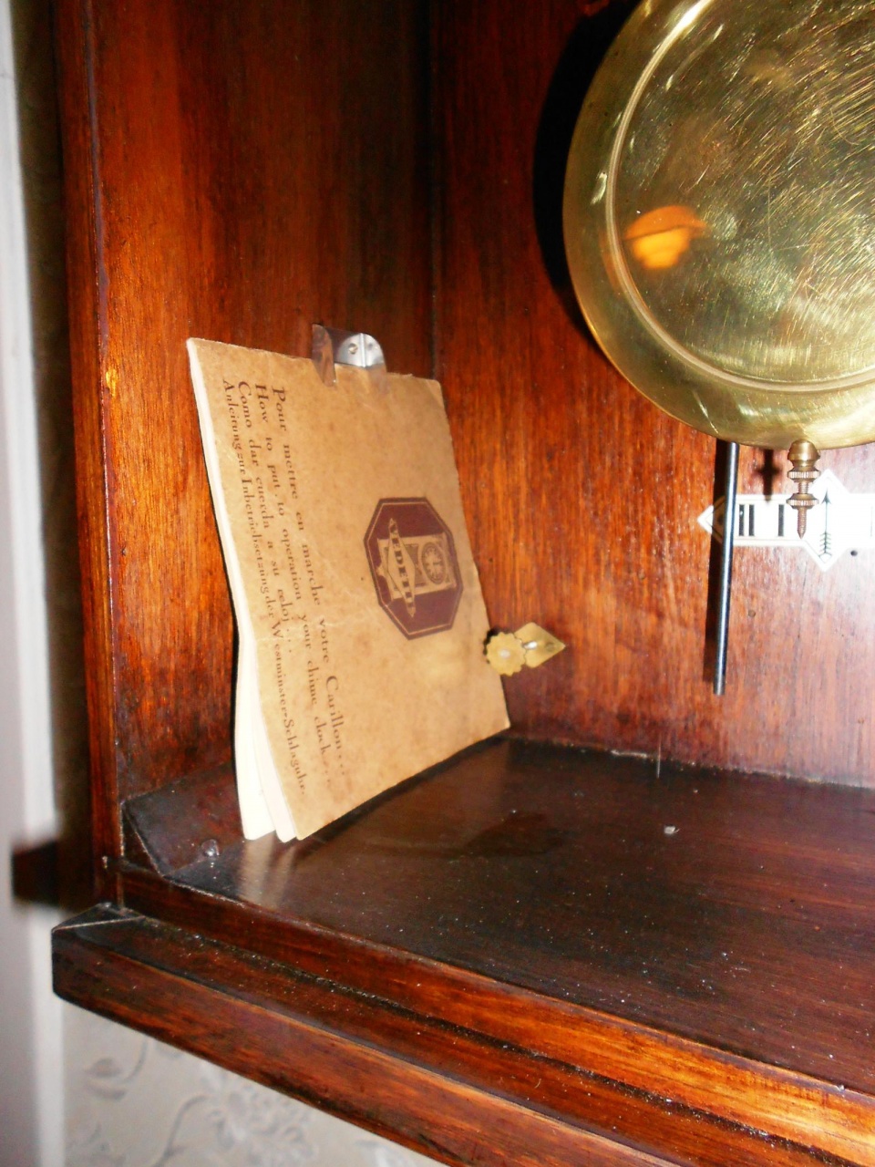

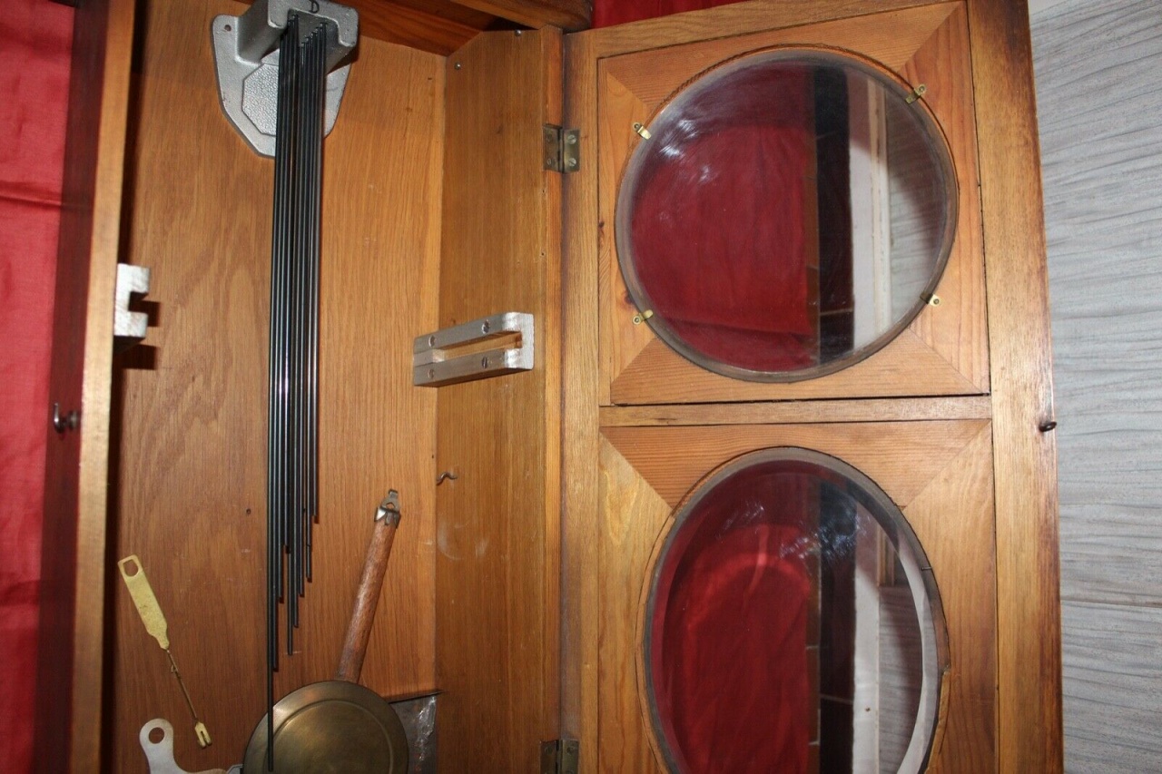

В корпусе моей Ведетты много всяких крючочков для фиксации репетира, и отдельных групп молотков, для отключения боя, для маятника и т.п.
Есть держатель для руководства по эксплуатации, теперь есть и само руководство, осталось только его распечатать и вложить в держатель.

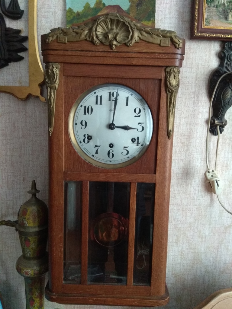

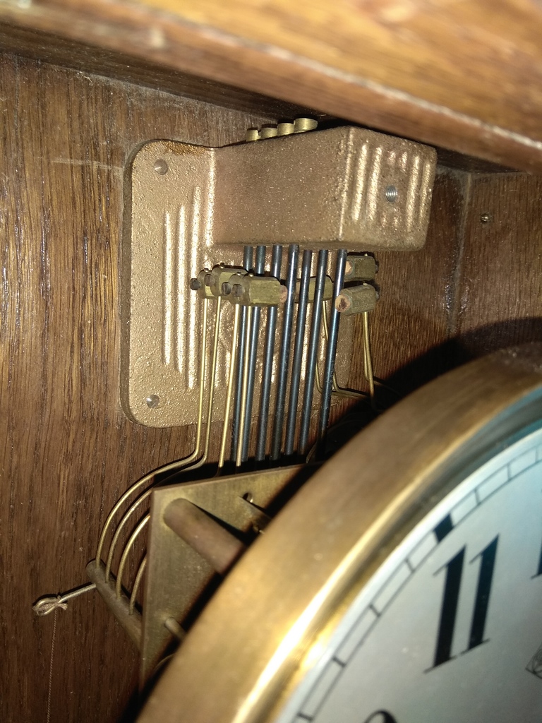

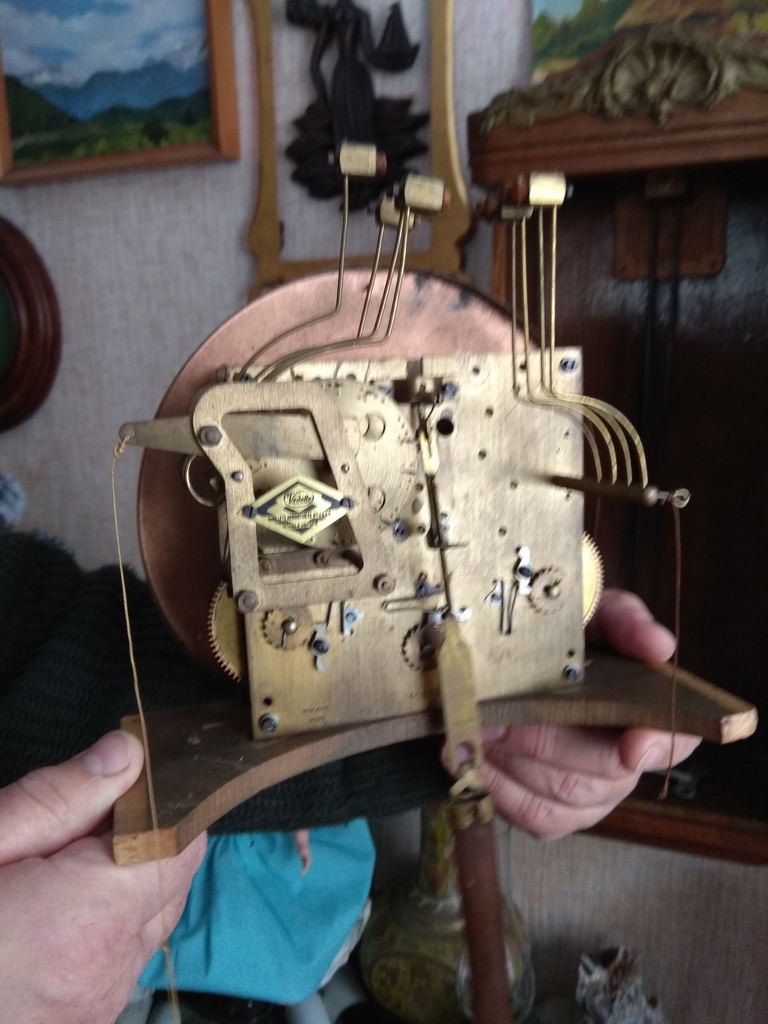

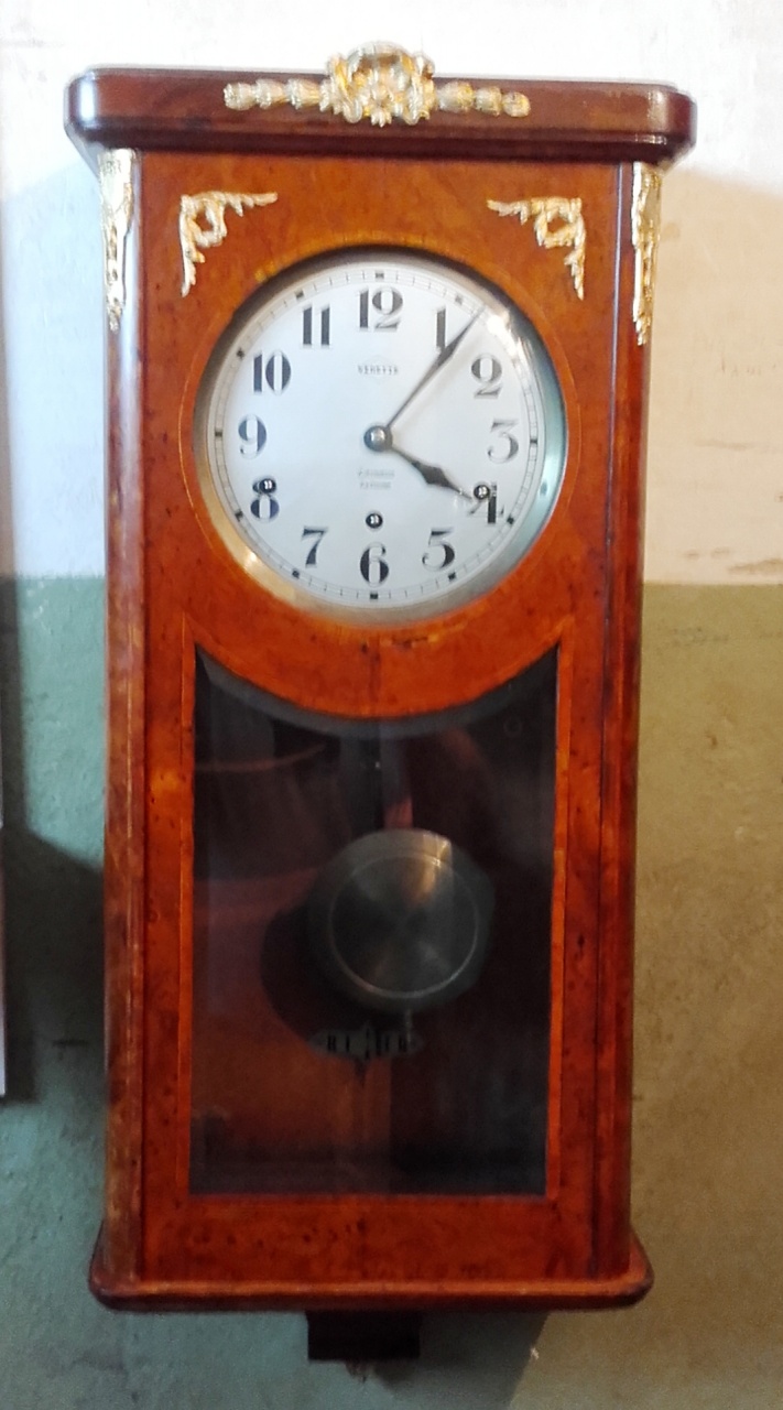

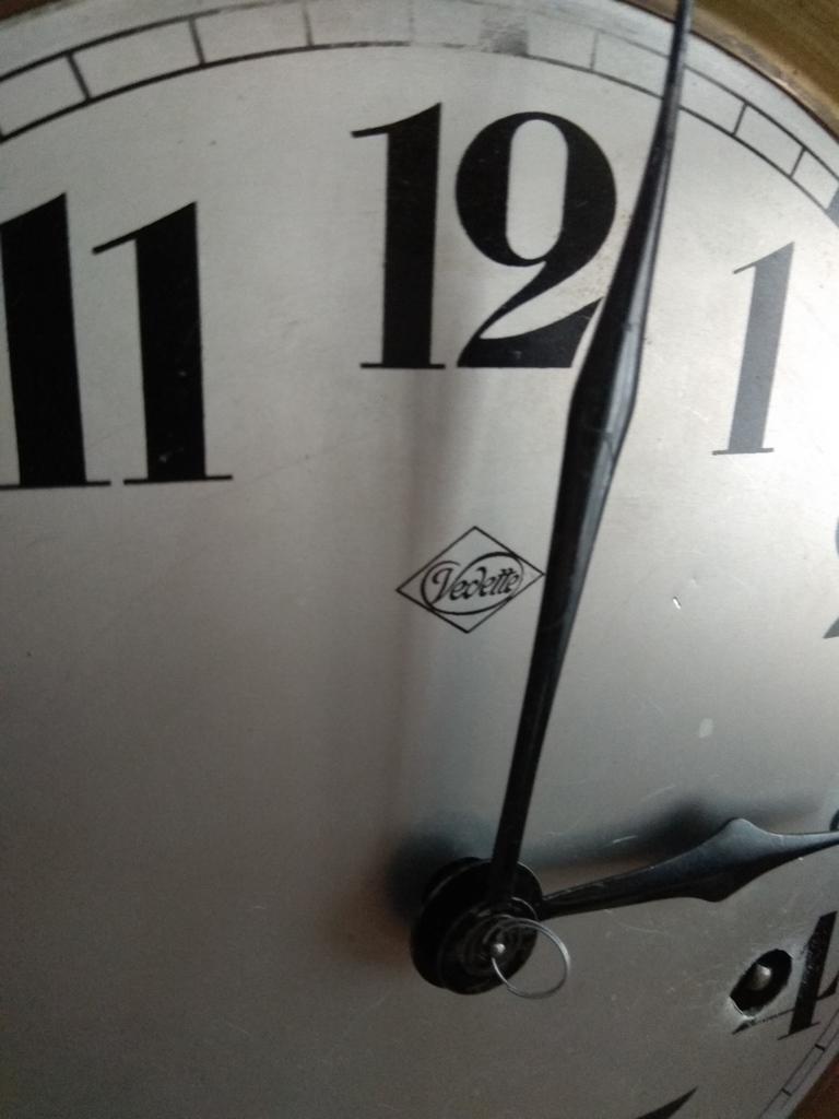

Уважаемые форумчане, прошу помощи в оценке часов.
Vedette, по всей вероятности 20-30гг.
8 молотков с мелодией (я был не готов к такому, думал что там вестминстерский бой, поэтому не могу сказать, с какой из двух мелодий).
Корпус по всей вероятности оригинальный: присутствует информационная табличка. Но между задней и боковой стенкой щель. Подумал сначала, что может роняли, но верхнее стекло выпуклое, нижние - с фацетом, т.е. по всей вероятности родные.
Думаю их купить. Подскажите, на что стоит обратить внимание? Нет ли "гида для новичка"? Может, нужно сделать ещё фото/видео? Ну и, конечно, интересует их примерная стоимость.
Спасибо.

Сообщение от tilg Посмотреть сообщение
Добрый вечер, по качеству механизма Vedette на голову выше, чем немцы аналогичного класса. Именно на этом механизме отсутствуют только два дополнительных кронштейна, которые вторым концом крепятся к станине гонга. (дополнительная жесткость), где-то после 85 тыс, их вообще перестали устанавливать. Так что этот механизм из первой серии. Мелодия там одна - Westminster, если играет "джаз", то скорее всего музыкальный вал установлен неправильно. На наших просторах часы недооценены, с ценой определится сложно. Берите, не пожалеете, при правильной настройке мелодии поймете, что такое "Veritable Westminster"
Скорее 30-е годы.
У меня проходили "Vedette" 20-х, там материал корпуса совсем не дуб.
Как оказалось, два кронштейна есть в комплекте, просто не установлены.

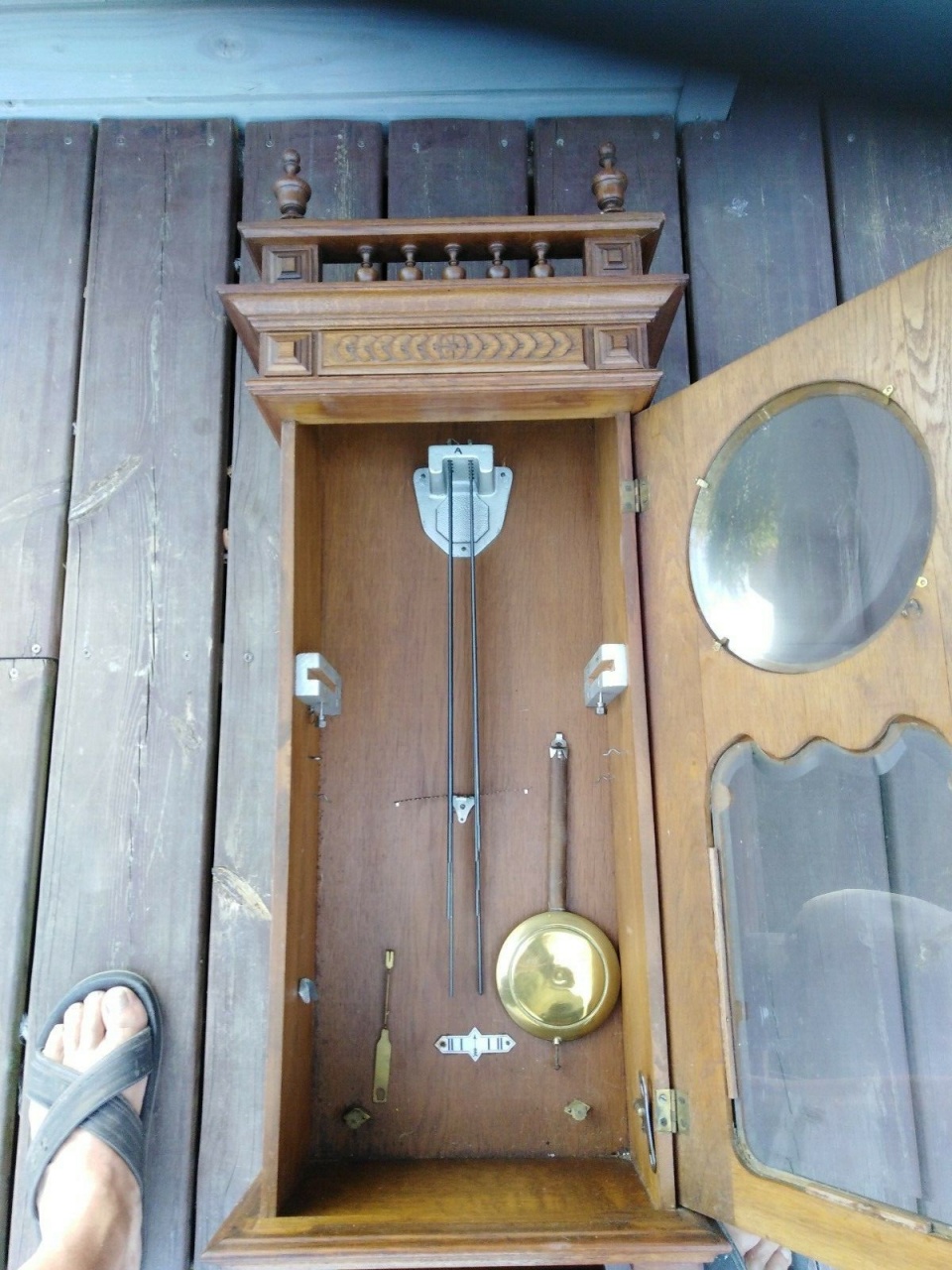

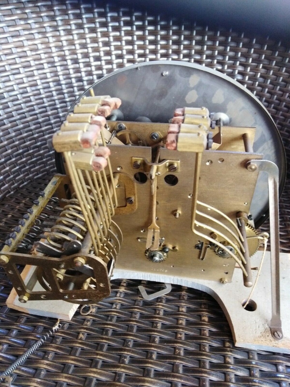

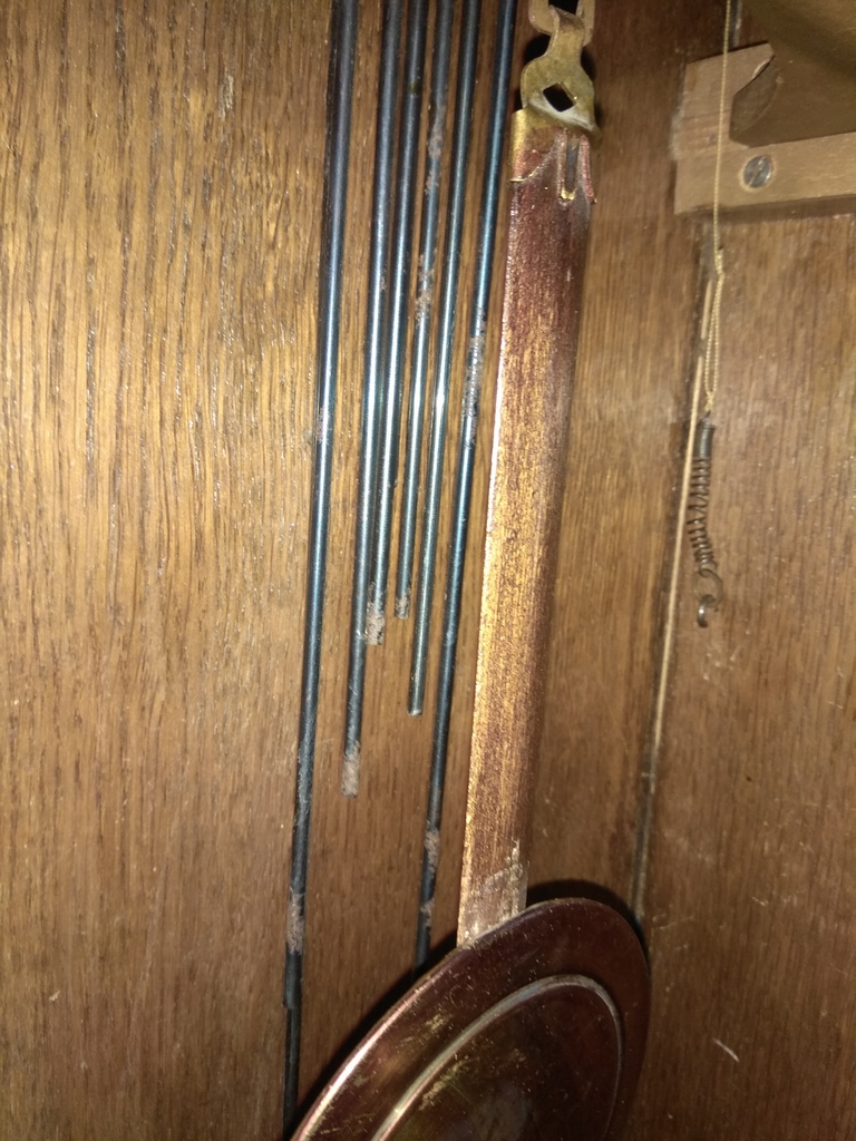

Немного изучил вопрос, поэтому не соглашусь. Логотип компании на моих часах присутствует на рекламных буклетах 1925-1927 гг - надпись в овальном росчерке. (Прикрепил картинку). На буклетах 1929-1930 гг логотип уже как на ваших - просто в ромбе. Поэтому я считаю, что мои часы выпущены не позднее 1929 г.
Не соглашусь. Всего было три мелодии. Кроме самого распространённого "Вестминстера" были также "Frère Jacques" (он как раз таки на моих часах) и "Carillon de la Basilique de Lourdes" (также называемый "Ave Maria").
И как уже писал в теме о своих часах уважаемый Dima343: с 1931г выпускались механизмы, которые могли проигрывать две мелодии на выбор.
в период до 2МВ, Ведетте выпустила чуть меньше полумиллиона механизмов, под маятники 42 и 45 см. В год(в среднем 25-30 тысяч), это если хотите узнать примерную дату.
Чтобы сыграть "Carillon de la Basilique de Lourdes" (также называемый "Ave Maria") и"Frère Jacques" , нужны 10 струнные гонги А- Аве Мария, D- братец Жак. на Жаке 10 молотков, на Марии 12, на Ваших фото,- ранний механизм под 8 молотков, - Вестминстер
