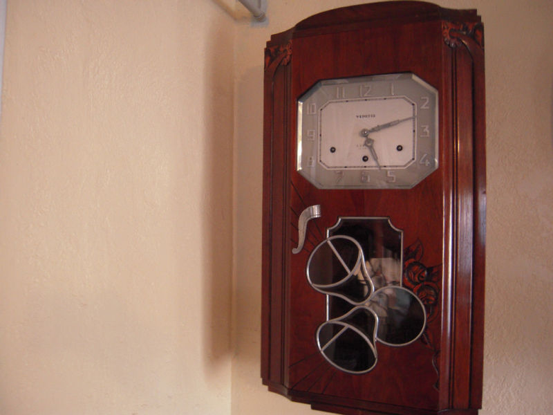

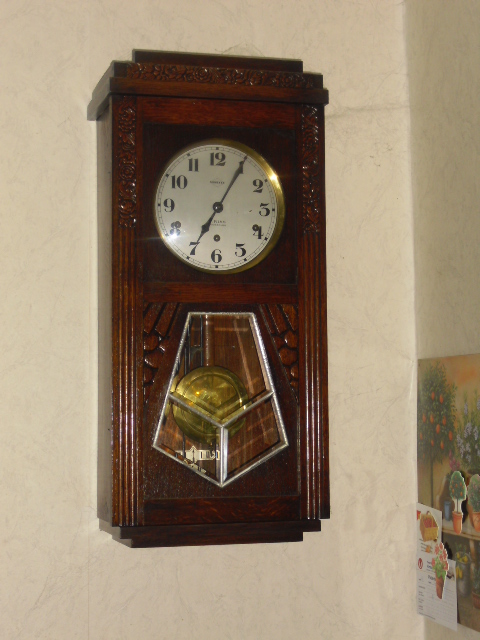

SLAVEK 27.11.2014 00:01
Vedette
Вложений: 5
Всем большой привет!!предложили часы,..знаю не любовь к подобным часам,но думаю часы приобрести,люблю такие!!!Есть мнения:rolleyes:

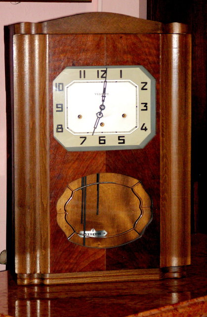

Dima343 27.11.2014 01:37
Вложений: 6
это французская марка, историю точно не знаю, но вроде с 20-х до 70-х существовала
из всех французских производителей 20-го века (Vedette, Odo, Girod, Manufrance и т.д.) по мнению зарубежного форума выпускала наиболее качественные часы
механизмы солидные, с весьма толстыми платинами, фрезерованными трибами, ходом Грахама, системой бесшумного падения гребенки, фирменная черта - храповики с собачками на задней платине, барабаны быстросъемные
эти часы из ранних, 20-е - ранние 30-е, стиль корпуса Henri II, в основном Vedette делала корпуса в стиле Ар-Деко до самого конца, это вариант корпуса не частый
так что часы безусловно очень достойные
сам сейчас выбираю, что купить, четвертные Vedette ар-деко или четвертные Кинзле 1915 года
в Кинзле нравится корпус, но смущают цевочные трибы и неизвестно, насколько твердая сталь цапф и осей

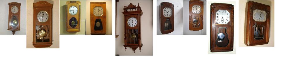

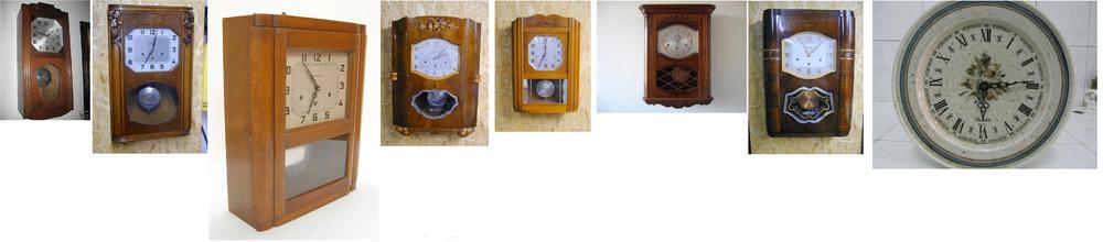

вот примеры дизайна корпусов этой фирмы
Вложение 855673Вложение 855674Вложение 855675Вложение 855676
довоенные
Вложение 855671
послевоенные
Вложение 855672
ну, про "нелюбовь" к подобным часам вы загнули, но отчасти вы правы, здесь на форуме в основном любят пышное Барокко и Эклектику, Ар-Деко и Модерн не в почете

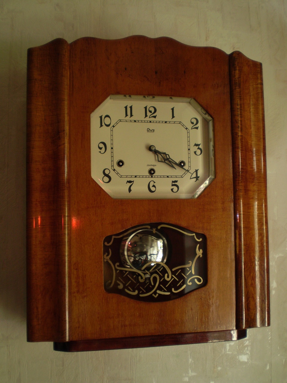

Dima343 27.11.2014 03:43
Вложений: 1

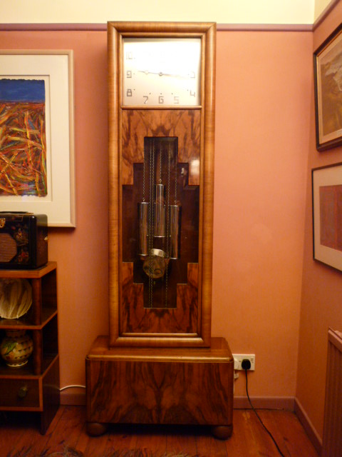

у меня получилось привыкнуть к бою моих четвертных ОЧЗ
Вложение 855696
но у них бой такой легкий, непринужденный, только часы отбивают мощно
а вот к немецким четвертным не могу привыкнуть, т.к. они каждую ноту выцеживают не спеша и основательно
с Perivale - та же история, хочу уменьшить громкость боя, уменьшив угол подъема молоточков, придется с демпферами поколдовать, подняв их выше
в этих Vedette есть т.н. silencers - рычаги, которые поднимают молоточки, не блокируя при этом работу механизмов боя
активируются с помощью двух цепочек по бокам - на конце каждой цепочки есть колечко, для которого предназначен крючок на боковой стенке корпуса
можно отключить молоточки как обоих боев, так и каждого в отдельности

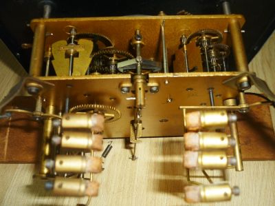

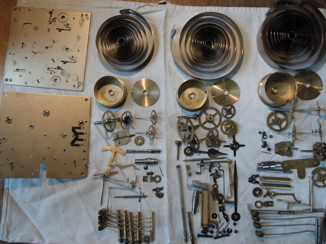

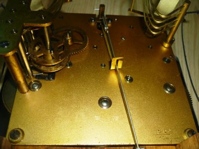

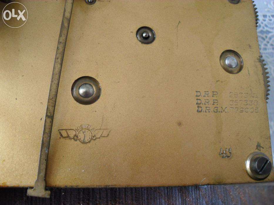

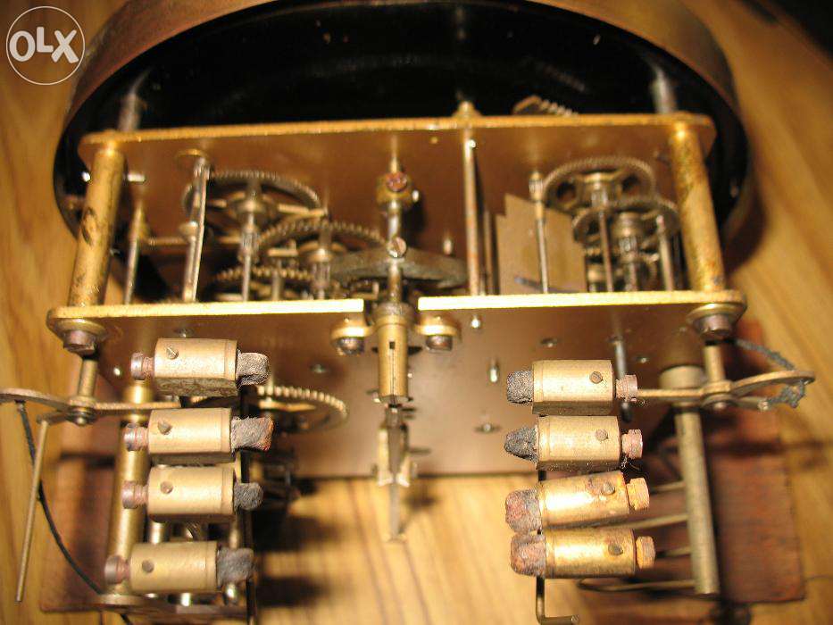

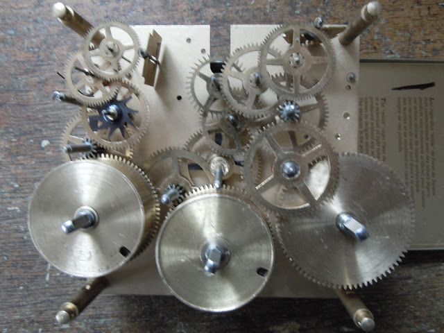

Dima343 27.11.2014 14:40
Вложений: 6
вот такой механизм
(фото из нета)
Вложение 856061Вложение 856063
Вложение 856066Вложение 856068
Вложение 856072Вложение 856073
что скажете?
