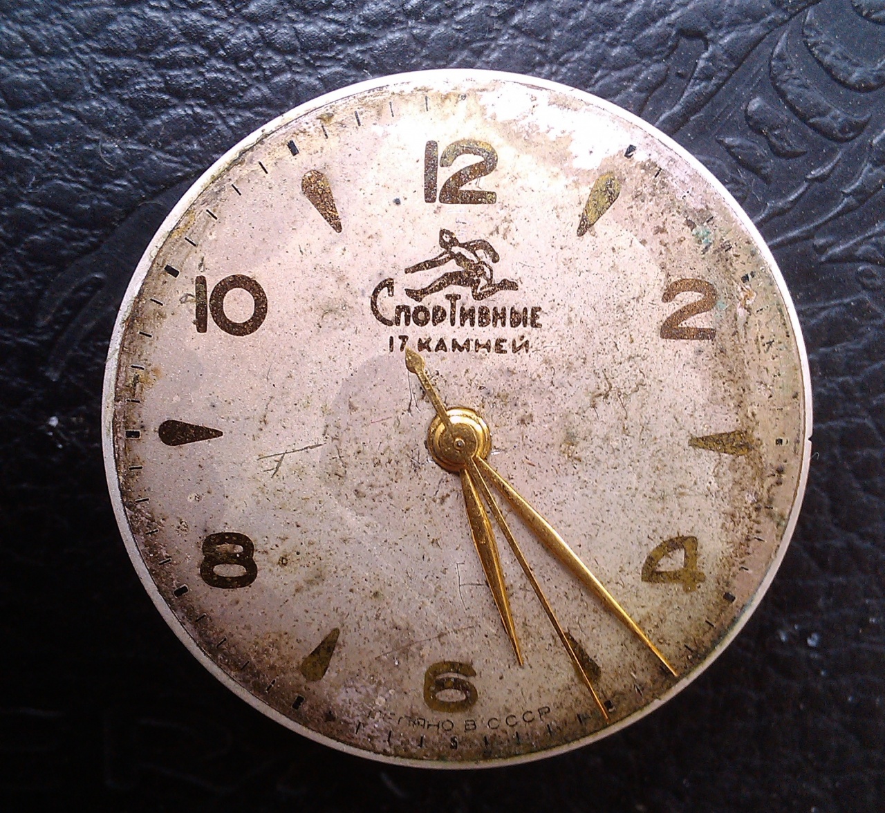

да, все это очень интересно. но, пока все соберемся, уйма времени, куча согласований, обсуждений и т.д.... вот. спортивные, цифер убит, мыть нельзя, бумага. попробую поискать по фирмам рекламным, может возьмутся???

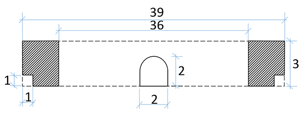

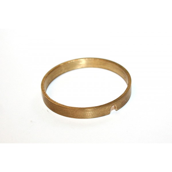

вот как то так у меня получилось.
фаска (выборка) на кольце для того, чтобы крышка встала.
размер под вал 2х2, по моим прикидкам.
вот собственно, чертежик.
конечно, нужно сделать образец, поставить, и учитывая замечания, которые могут возникнуть, внести исправления и уже тогда делать партию.
должно выйти что то вроде такого:
материал латунь.

  #36
Старый 06.11.2014, 11:46
Аватар для Anth
Anth Anth вне форума
Регистрация: 04.11.2012
Адрес: Россия, Самара
Сообщений: 8,388
Сказал(а) спасибо: 2,823
Поблагодарили 30,061 раз(а) в 4,714 сообщениях

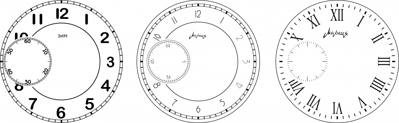

Dimidroll, жду твоего ответа по проставочным кольцам.
по циферблатам, давайте определимся, какой дизайн взять за основу. я сам даже пока не могу определиться....

Только сейчас говорил с токарем. Работа - 150 за кольцо. Нужно найти латунь ему для работы.
Я - за средний цифер

нужно сделать одну штуку.
я буду ее ставить, подгонять, и уже дам окончательный вариант.

Да пока никуда ничего отправлять не надо. Вопрос в материале. Нашел на базе в Самаре кусок латунного прутка 0,5 м длиной, диаметром 40 мм. Стоит 2200 за этот кусок. Может сделаем проставку из фторопласта? Токарь ее также выточит по размерам.
Фторопласт 650 руб за кг. Куда катится мир? Буду звонить по знакомым на заводах, искать куски.

Фторопласт как бы не тот материал, что хочется использовать в часах.... ))))
латунь можно найти на птичке...
у меня есть бронза как раз нужного размера. штук на 15 хватит колец.
