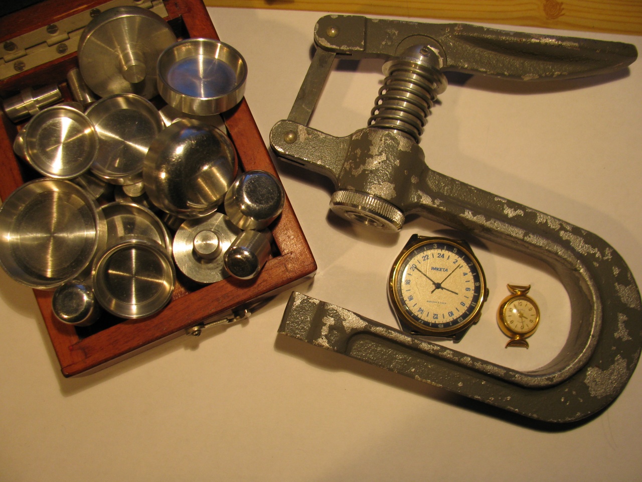

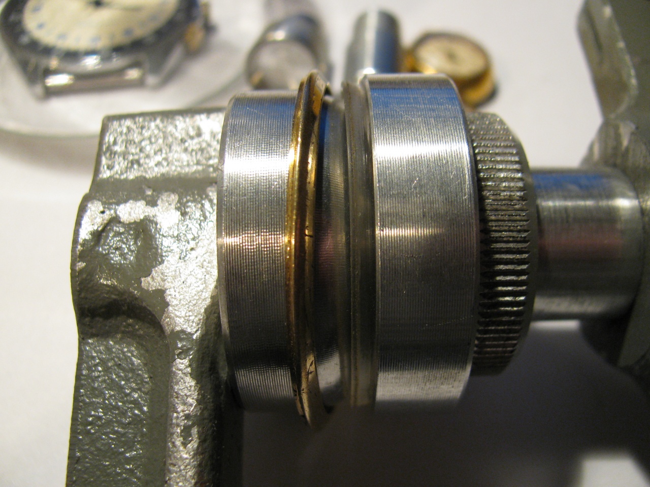

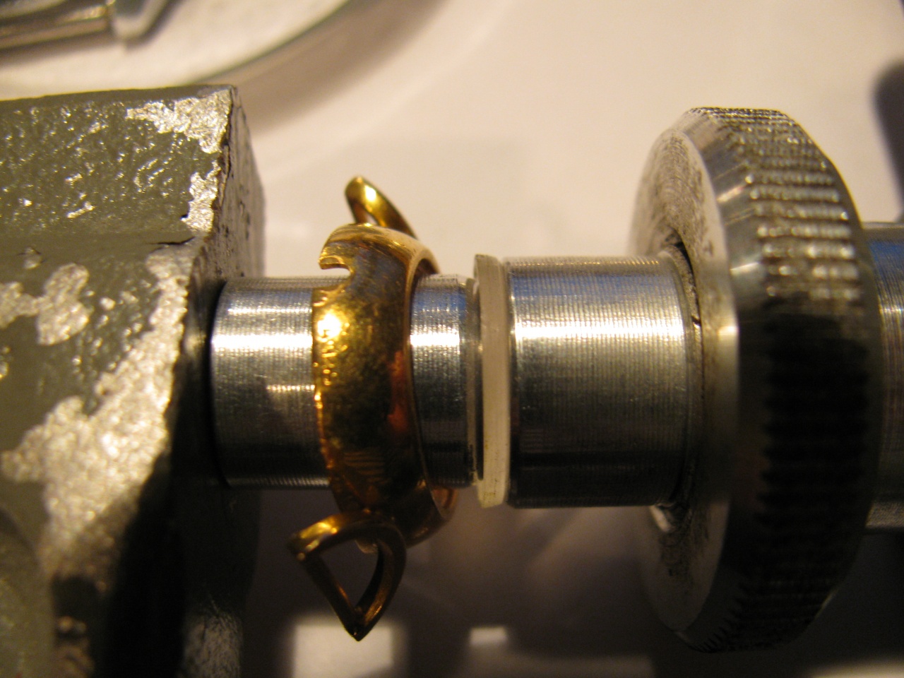

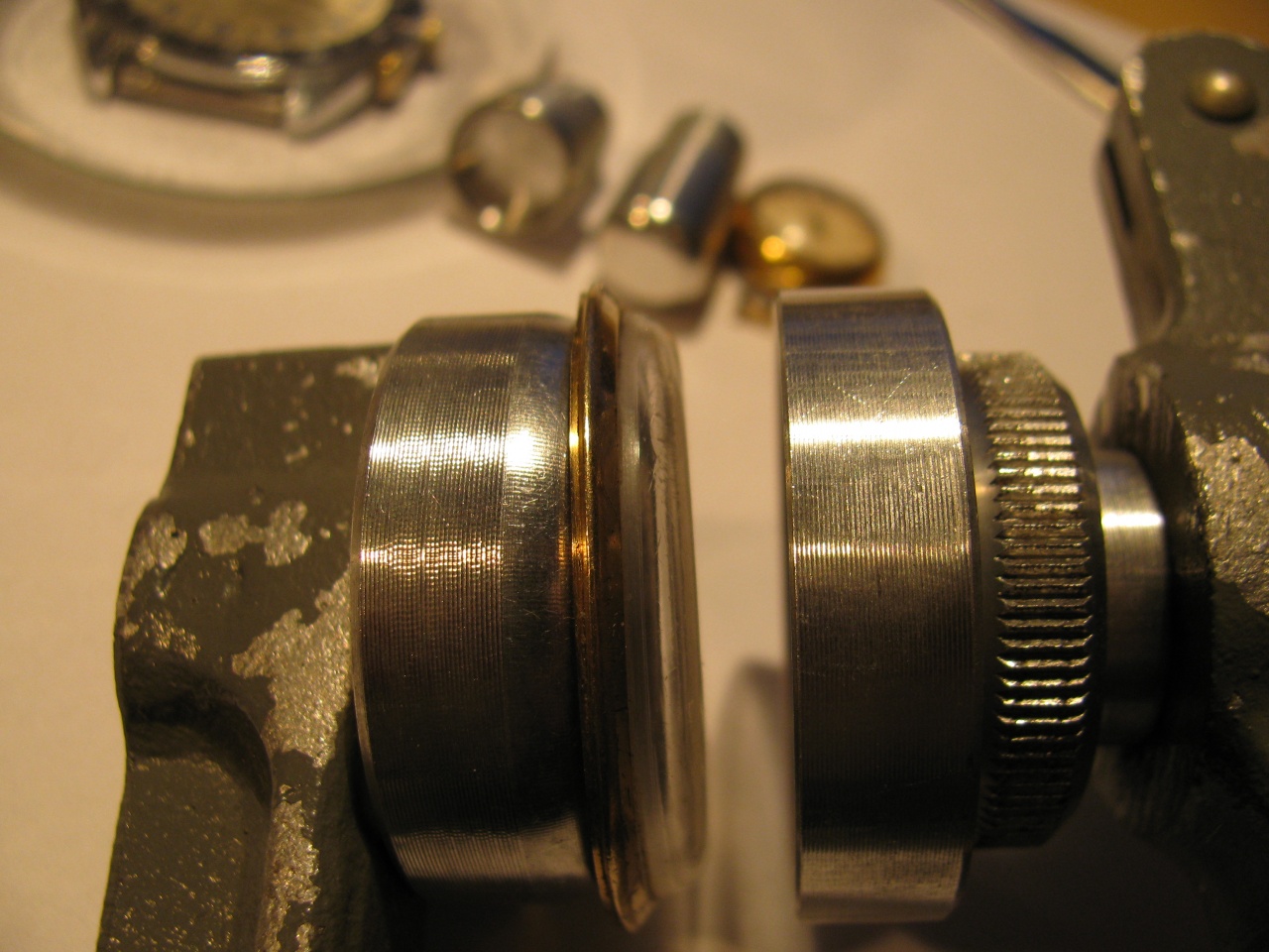

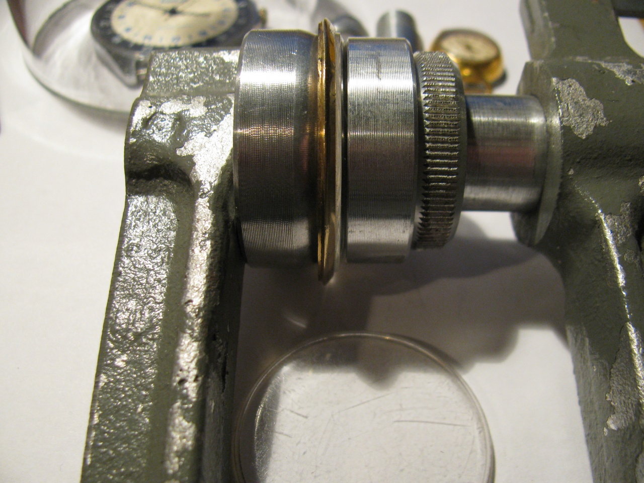

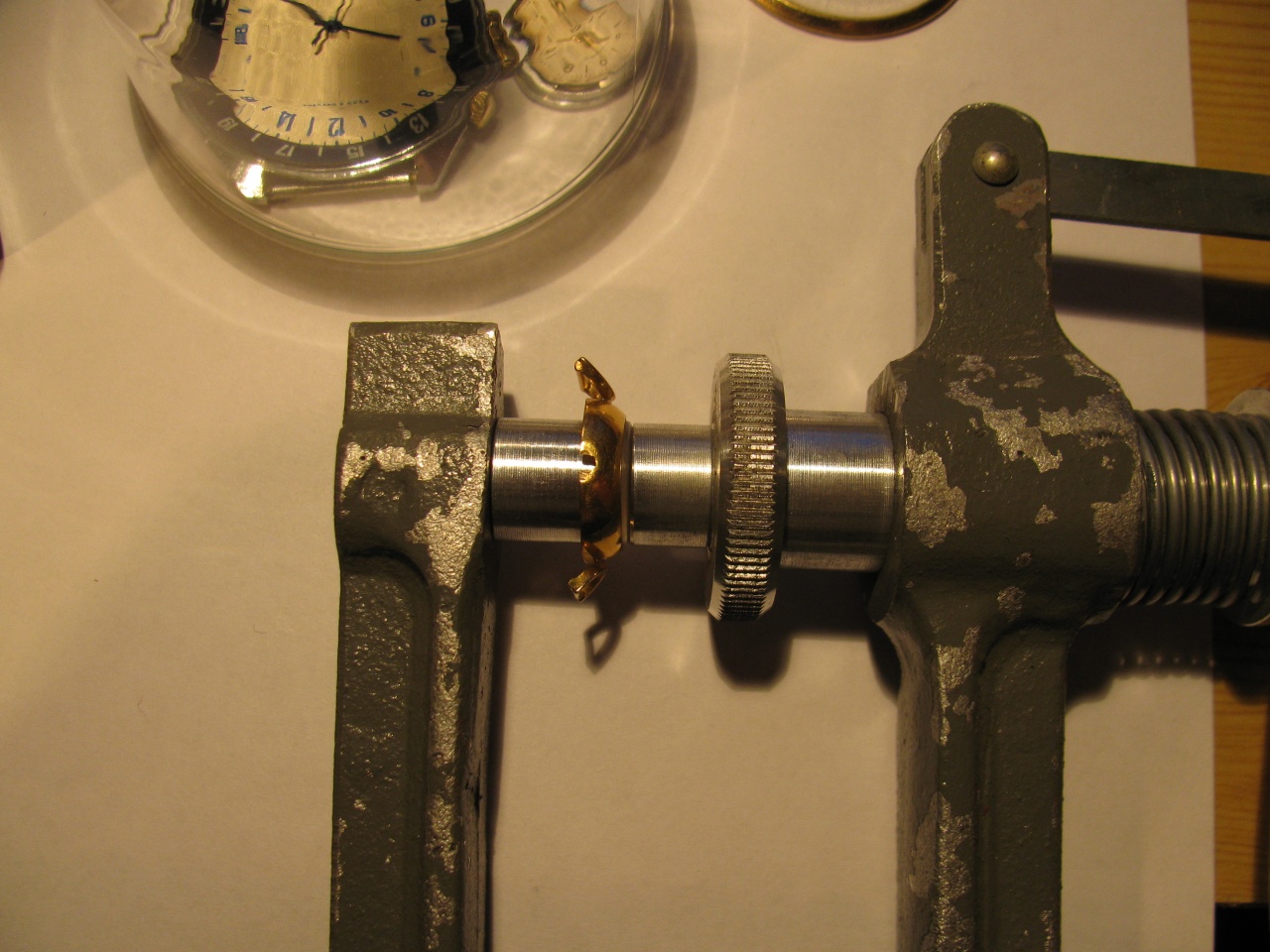

Установка пластикового стекла
Изготовление на прямую связано с последующей установкой стекла в корпус.
Для этой операции использую древнее, но до сих пор актуальное, приспособление (с набором оправок). Принцип работы основан на незначительной деформации плекса: при нажатии на рычаг,стекло незначительно изгибается, что даёт возможность "безболезненно" и качественно снять/установить стекло.
Для демонстрации возможностей приспособы, взял малюсенькую "Мечту" и "Ракету" по крупнее, ни с одной этой моделью "краб"не справится.

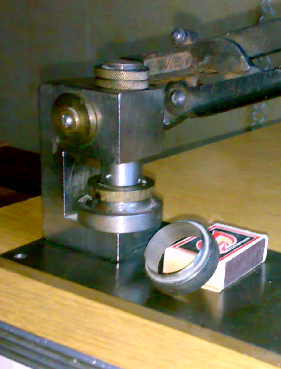

А вот и мой пресс. Изготовлен в мехмастерских Липецкого Политеха, спроектирован с расчётом, чтобы оставался в открытом положении, без каких-либо предохранителей и собачек. Для этого, я предусмотрел рабочий ход рычага в 120*. Рабочий ход пресса равен 10мм. Рубит даже 3 мм плекс.

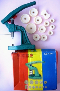

Прошу совета для начинающего. Появилась необходимость менять стёкла на Амфибиях и Командирах.
Есть возможность приобрести пресс рычажный и винтовой (представлено на фото), исходя из опыта что будет эфективнее.
