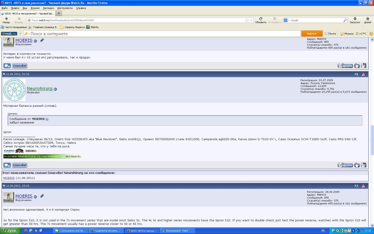

Сообщение от Neurohirurg Посмотреть сообщение
а где там спрон?
As for the Spron 510, it is not used in the 7s movement series that are inside most Seiko 5s. The 4r, 6r and higher series movements have the Spron 510. If you want to double check just test the power reserve, watches with the Spron 510 will get greater than 50 hrs. The 7s movement usually has a power reserve closer to 42 or 45 hrs.
http://forum.watch.ru/showthread.php...450#post818450

Сообщение от Andrew Kovinsky Посмотреть сообщение
так не в спирали же... а в барабане, поэтому и запас хода 50 часов
Я конечно извиняюсь, но разве спрон в барабане не для того чтобы помимо запаса хода сохранять стабильное напряжение пружины в течении всего периода автономности?
