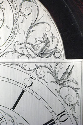

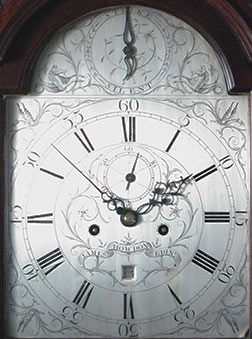

Вот еще про чудищ:
Немецкие напольники 1880 года:
Французские 1740-го:
Бельгийские 1780-го:
Рыбки пережили всех =))

Вообще, совершенно очевидно, что тема изображения морских обитателей в виде декорации арки циферблата напольных часов была придумана англичанами, а уже потом распостранилась по европе. Но что означает этот символ - пока не ясно. Может быть, некая сноска на то, что Англия в то время была "владычицей морей" и тп. Притом, интересно, что рисунок явно имеет некий прототип, исключающий интерпритации, ведь везде он почти идентичен. К сожалению, в описаниях антикварных часов на этом элементе никогда внимание не заостряется.
Зато в процессе поиска наткнулся на другого, похожего, морского зверя, изображенного на циферблате. Вот он:
http://www.charlesedwin.com/clocks/howden07.htm
Этот мифический зверь, называемый Хиппокамп из греческой мифологии изображен на часах шотландского мастера из Эдинбурга. Хиппокампы -наполовину лошади, наполовину - рыбы. По легенде, они тянут колесницу морского бога - Посейдона.
http://www.theoi.com/Ther/Hippokampoi.html
Видимо, каким-то образом, все-таки интересовала часовых мастеров морская тематика. Хотя, возможно, разгадка кроется в обычном маркетинговом приеме: такие часы охотнее покупали моряки =)))

Ага!
Эти морские чудища, оказывается, и не чудища вовсе, а.. дельфины. И они являлись модным мотивом наверший напольных и не только напольных часов в начале 18 века:
Т.е. это больше дань моде, существующей на тот момент.
